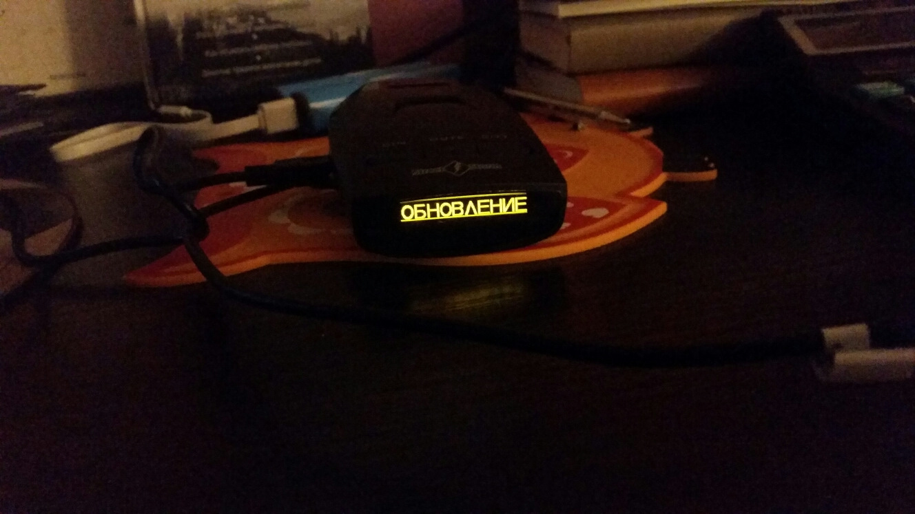

Прошивка с 2014 года не обновлялась (просто им не пользовался лежал у жены в машине). При работе на старой прошивке не корректно отображались некоторые камеры и расстояние до них. А тут понадобился и я решил его обновить. У меня установлен радар детектор Street Storm STR-9510Plus.

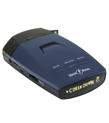

Процедура обновления следующая…зажимаем три клавиши на радаре DIM+MUTE+CITY и подключаем его к компьютеру. После подключения отпускаем эти 3 кнопки. На экране радара появляется надпись "Обновление"
Выбираем регион с базами данных по камерам и радарам, расставляем галочки и нажимаем обновить.
Пара минут и всё готово. Теперь всё работает просто отлично!
Всем удачи на дорогах.
