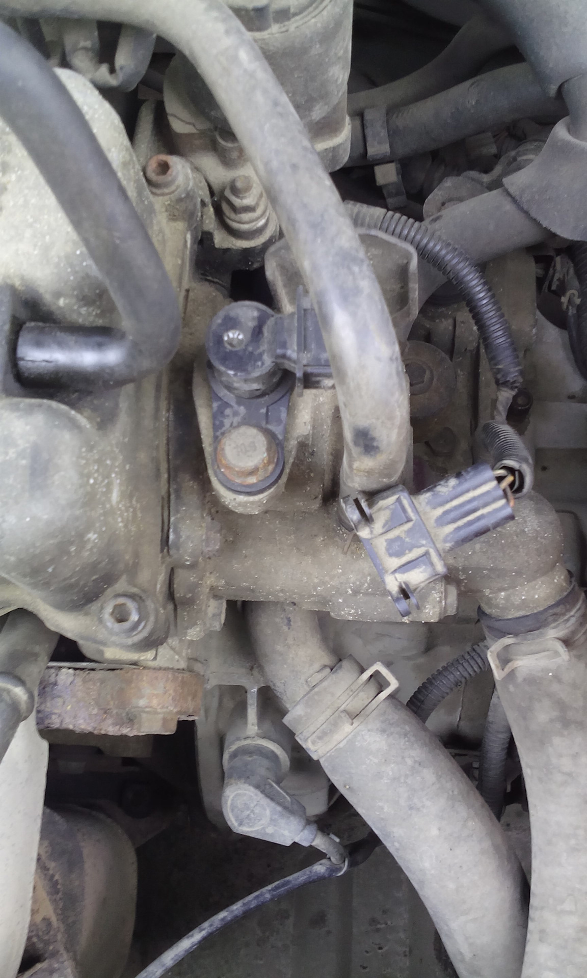

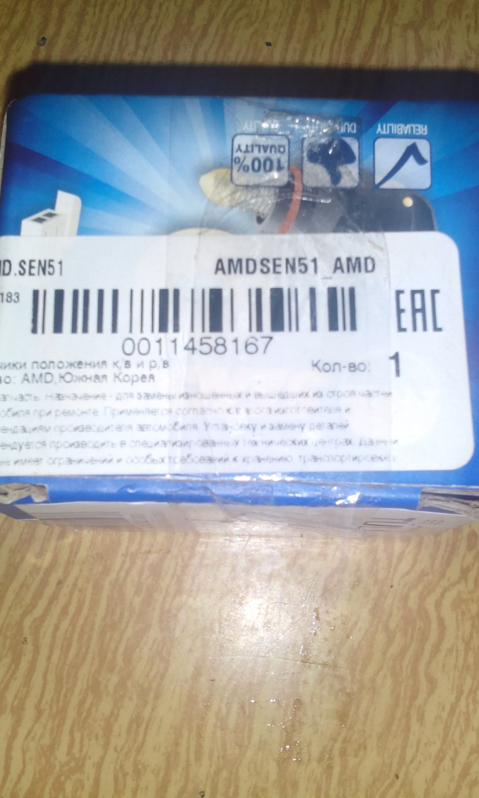

Машина утром заводилась не с первого раза, хотя днем заводилась нормально, при переключении передач могла заглохнуть, после замены датчика стало все нормально, заказывал на эмексе, не оригинал за 600, амд корея, код 96325867, сборка в обратном порядке
Запчасти на фото: AMDSEN51

Посмотрел в проге память, 300 и 341, если не ошибаюсь
А ошибки не выбивает?
Была, не помню какая, удалял сканером, давно было, это выложил ток не давно фото
