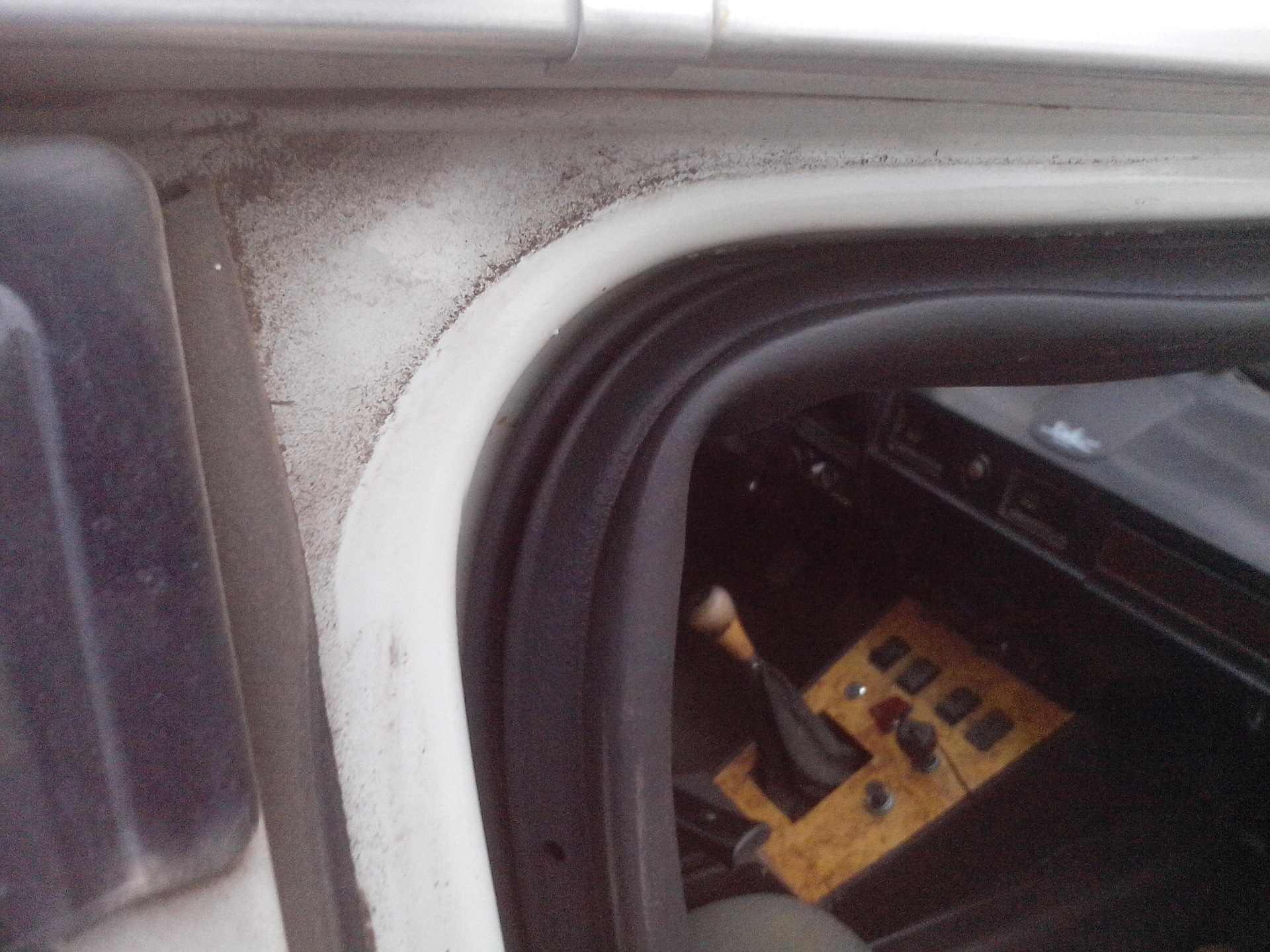

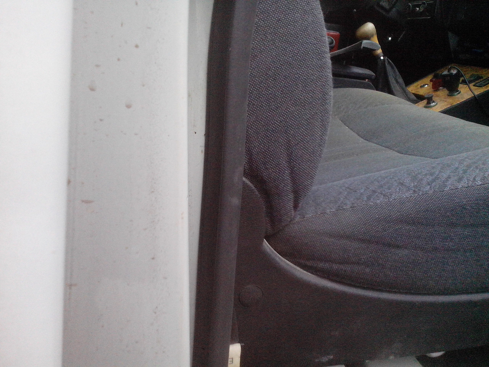

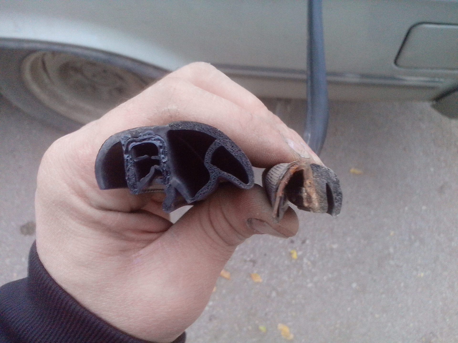

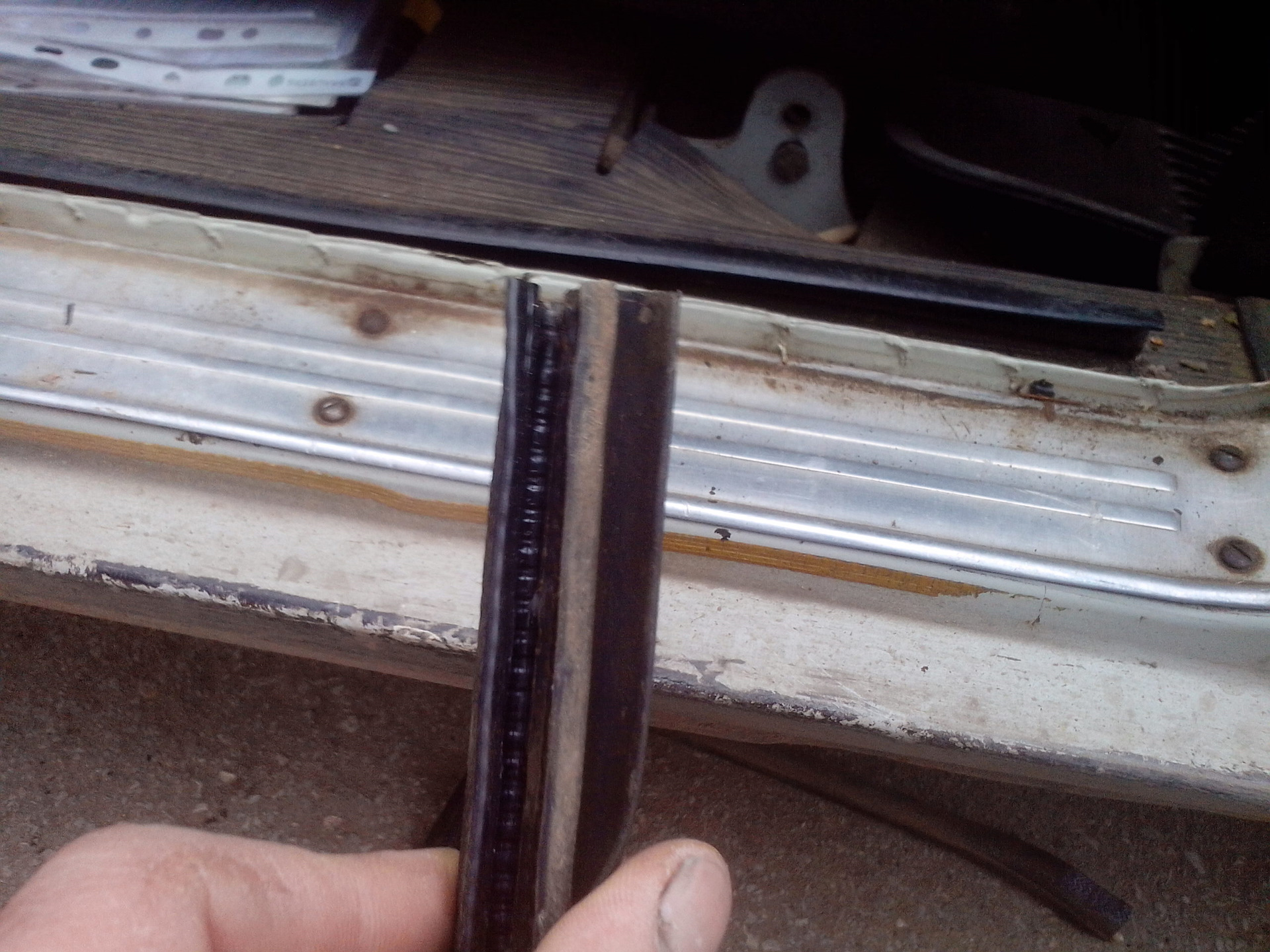

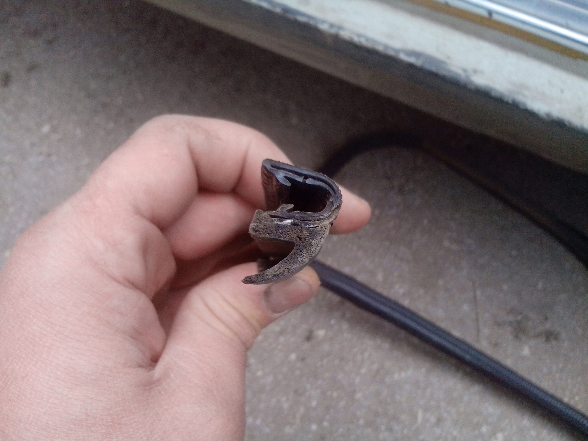

Всем зашедшим доброго времени суток! Вчера взял уплотнители дверей, на проём кузова, на пробу. Калиновские. Сегодня поставил на передние двери. Трудностей по замене не возникло, кроме как выкручивание шурупов из планок, держащие резинки и прикрученные в пороги. По толщине значительно превосходят Волговские, раза в два. Дверь теперь закрывается с огромным размахом, но надеюсь, что они прижмутся со временем. Ответные части замков на стойках пришлось до конца в наружу вытащить, чтобы хоть как-то двери закрывались.

Не пришлепаются, станет чуть лучше но дверью всё равно придётся хлопать
Огорчаешь ты меня.
Правду говорю ( у меня за 4 года в режиме такси не пришлепались )
Фига! Разница ощутима. Но зачем? Неужели нет волговских резинок?
