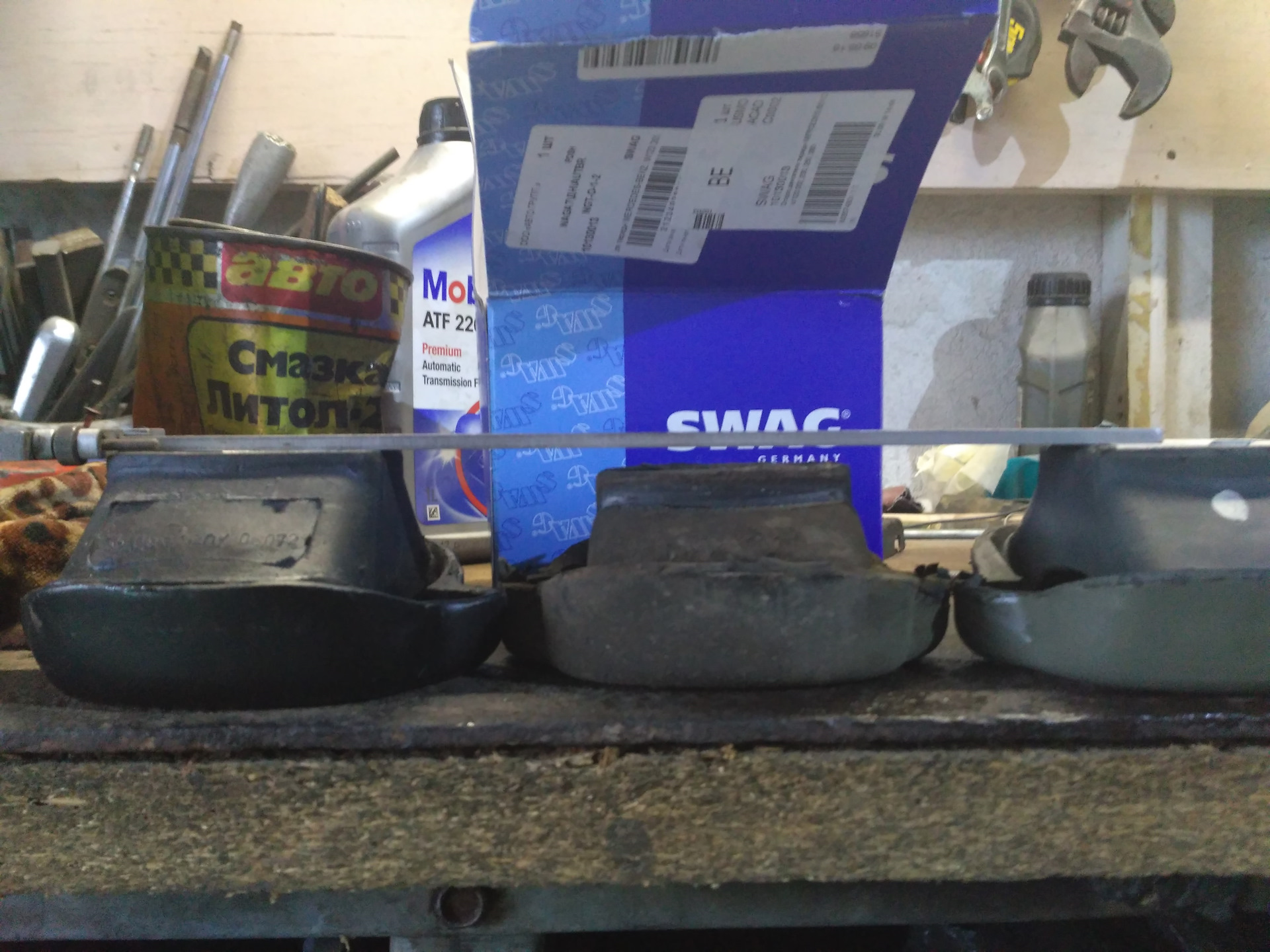

Так или иначе подушки были закуплены раньше. Долго ждал пока привезут SWAG — в настоящий момент это самое оптимальное по соотношению цена/качество. Ну и привезли — одна мягкая зелёного цвета с маркировкой SWAG, другая без опознавательных знаков, по-жестче, зато в коробке.

А вот и старая подушка в сравнении с новыми.
Старая по центру
Наглядное оправдание тому, что менять их периодически надобно — она не порвалась, до сих пор мягкая, но стопталась.
Поскольку это была правая, более тяжёлая сторона, сюда отрядил более жесткую подушку.

Здесь юзаная подушка стоит слева. Выглядит очень неплохо, но всё равно заменил.
Не взирая на то, что машина побывала в достаточно нехилой аварии подушки заменились без проблем — ничего не пришлось натягивать или подтягивать, лишь в одном месте пришлось поправить мотор — сел немного неправильно.

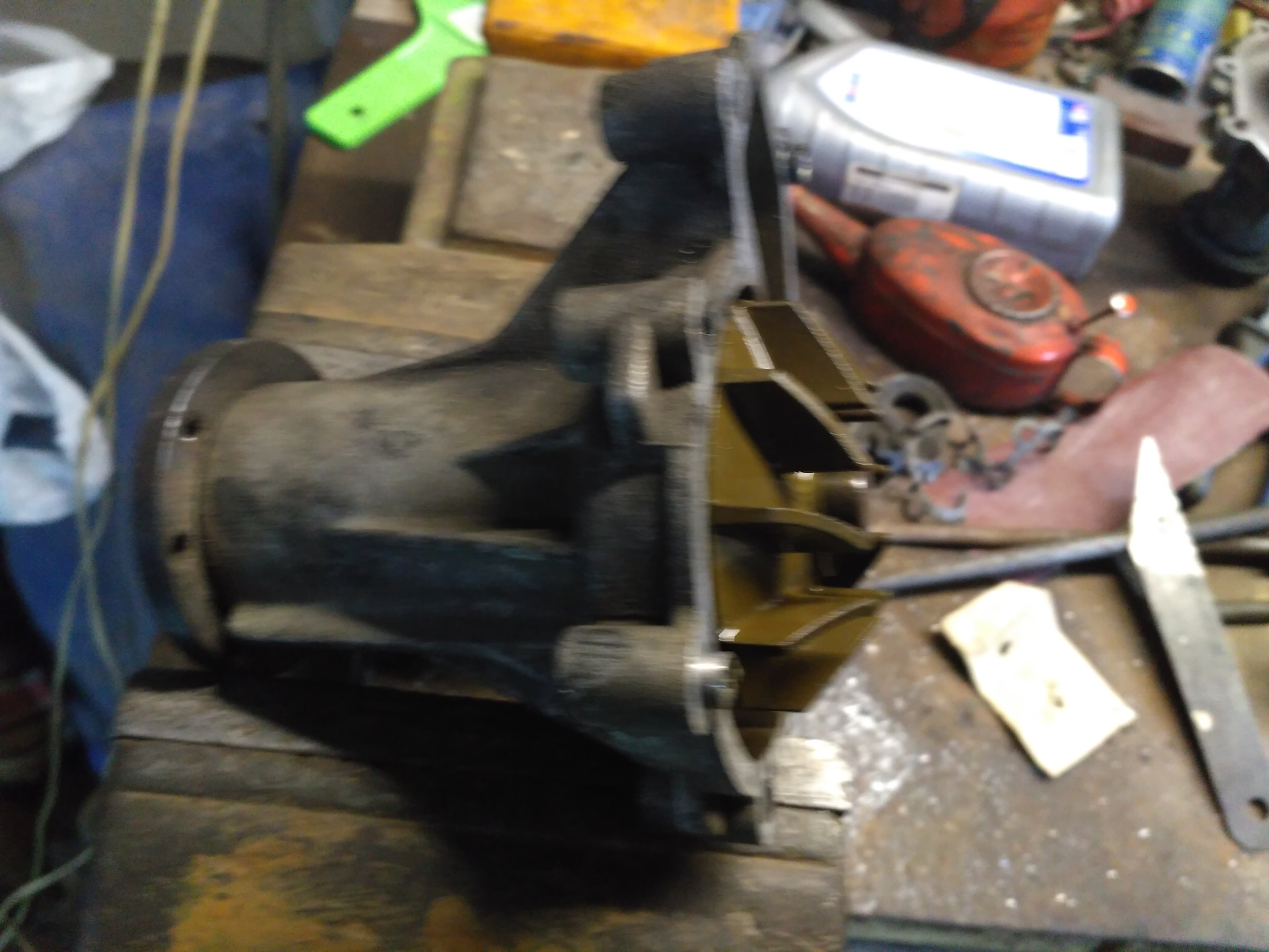

Помпу не покупал, её подогнал замечательный человек и хороший друг Женя барановичский. Говорит, заменил её по ошибке с мотора, но помпа хорошая.
Странно, вроде моторы у нас одинаковые, ну… почти одинаковые — разница в один цилиндр, а вот помпы разные.
моя помпа
чужая помпа
моя
чужая
моя
чужая
Вот такие вот дела… Поскольку с наступлением холодов антифриз начал уходить катастрофически — в неделю пол-литра приходилось доливать, то вырезал новую прокладку и поставил Женину помпу.
Не смотря на то, что моя некая более полноводная, что ли — она вся из себя такая утончённая в крыльчатке и расширенная в канале ОЖ, работают они одинаково, во всяком случае пока. За три дня езды по городу температура выше 83-85 градусов не поднималась.

С такими помпами могут быть проблемы летом. Я собрал бы денег и весной махнул бы Женину помпу на новую именно для 606-го турбомотора
