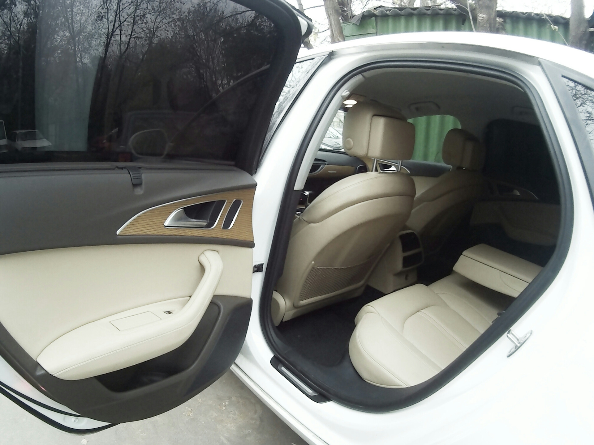

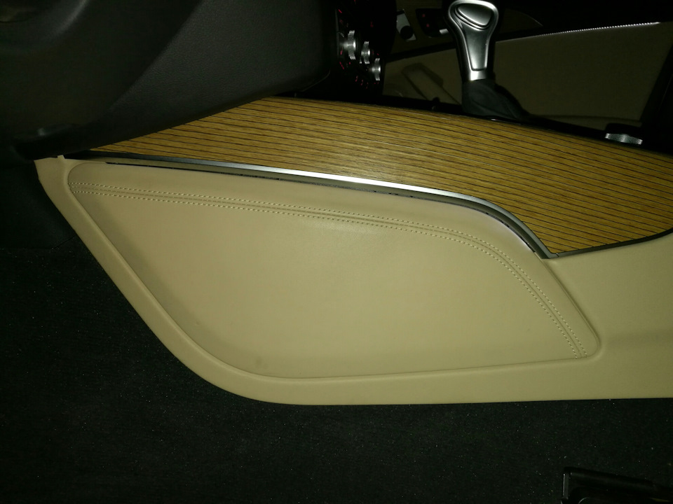

наконец то закончилась моя долгая эпопея с заменой стандартного черного салона на комфортный.
Данный салон уже второй, который я поставил на машину, точнее, до этого установил комфортные передние сидения от А8, но электрику до конца так и не удалось настроить и не все функции удалось включить на А6. Но пост не об этом…

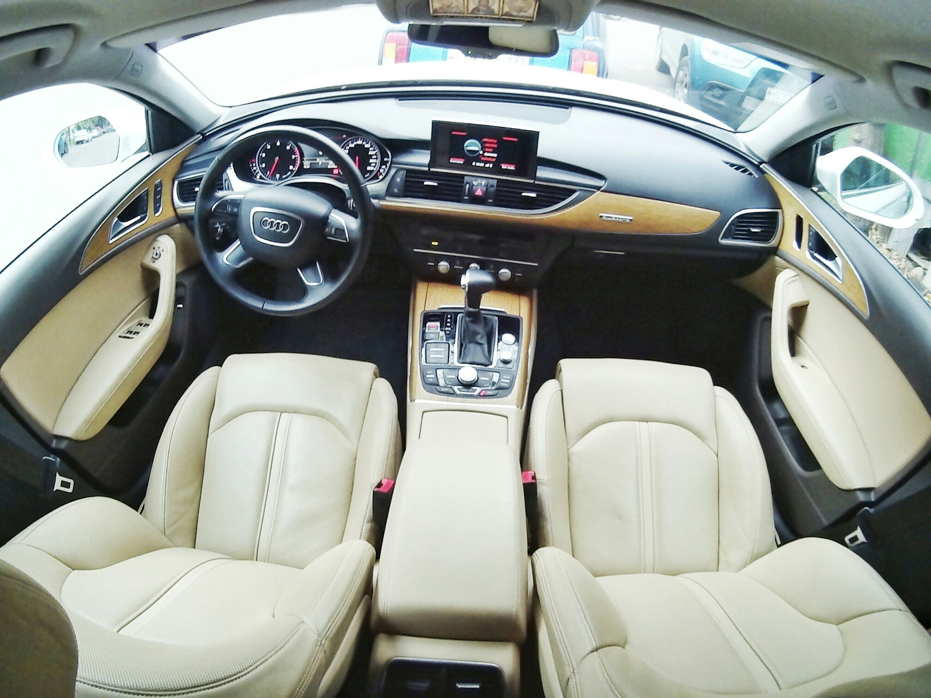

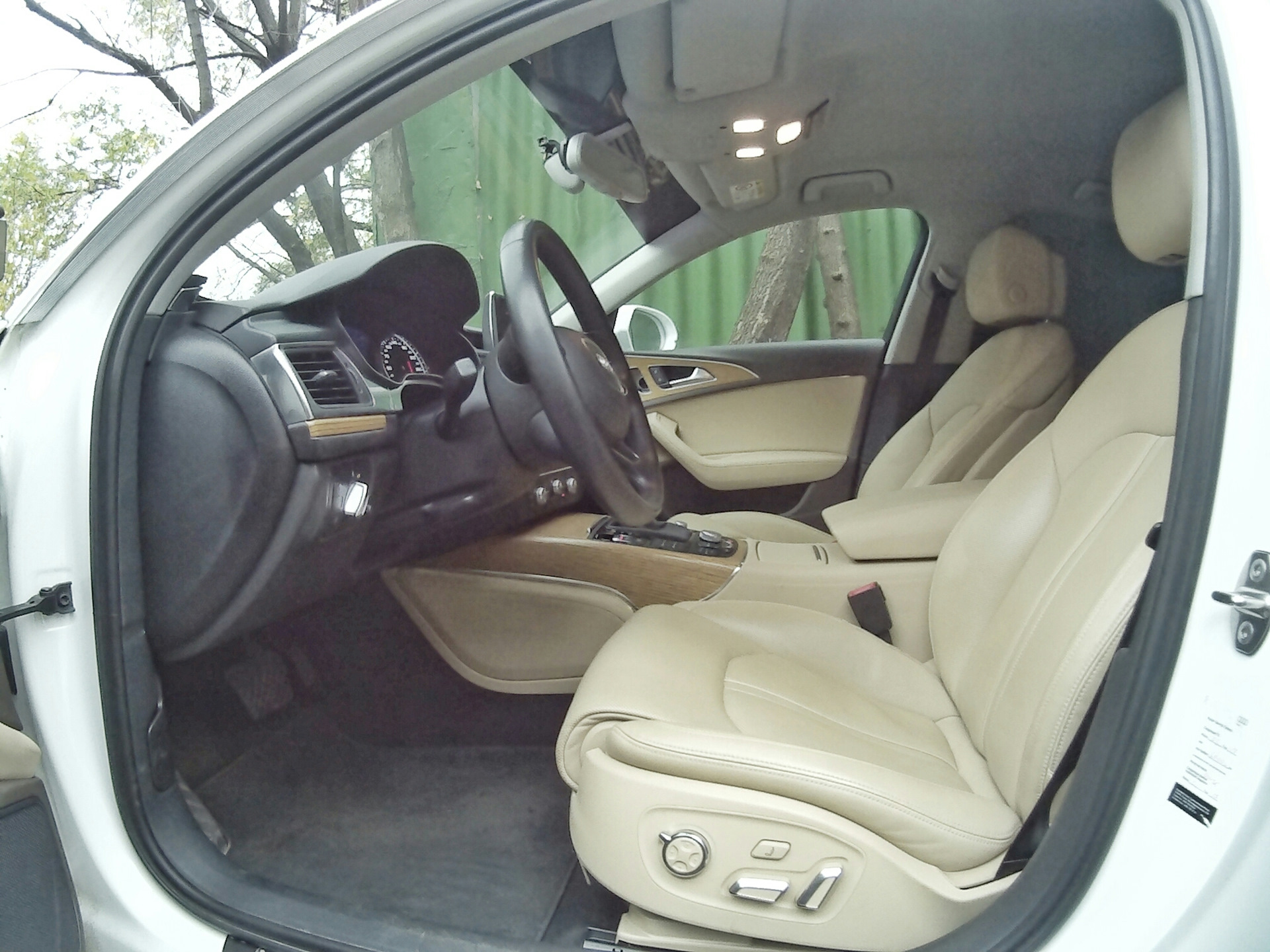

При установке сидений от А8, судьба меня свела с ребятами, которые занимаются дооснащением Audi. У них стоял только недавно привезенный салон Audi Exclusive: — передние комфортные сидения с подкачками, вентиляцией и массажами;
— задний диван;
— центральный тоннель,
— дверные карты(задние со шторками)
— расширенная отделка кожей центрального подлокотника, подлокотников и вставок в дверях, вставок в центральный тоннель;
— расширенная подсветка салона: карманы в дверях, центральный тоннель.
В него я сразу влюбился! После того как не удалось до конца привязать сидения от А8, решил купить именно этот редкий салон.
Договорился с ребятами на установку. В итоге установка салона заняла целый день.
Необходимо было проложить дополнительную проводку, чтобы все новые функции сидений начали работать. Повозились с установкой расширенного освещения центрального тоннеля.

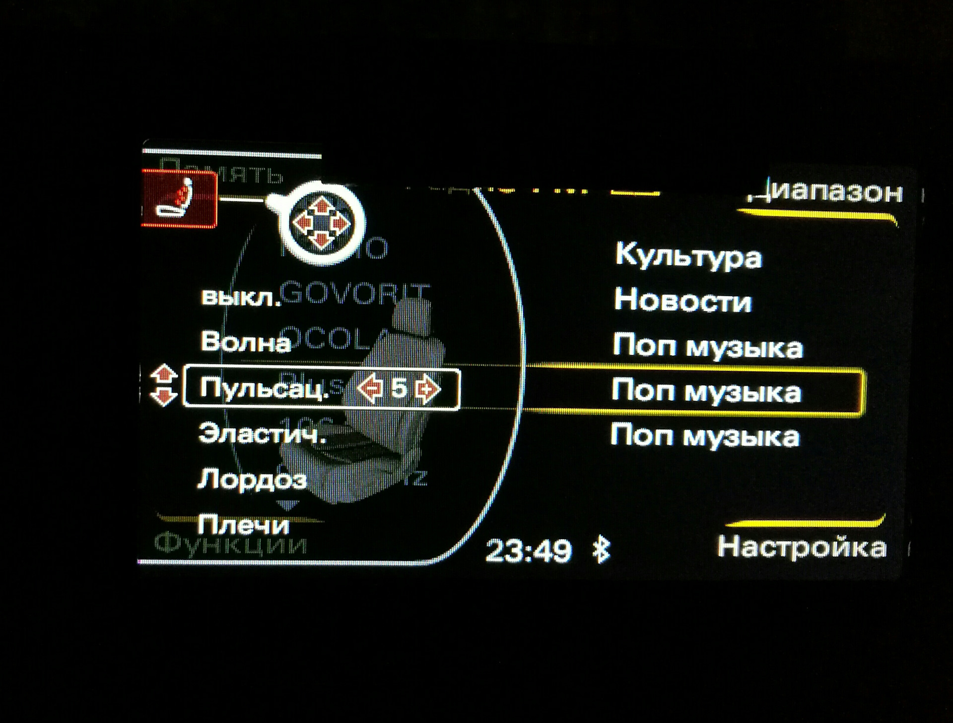

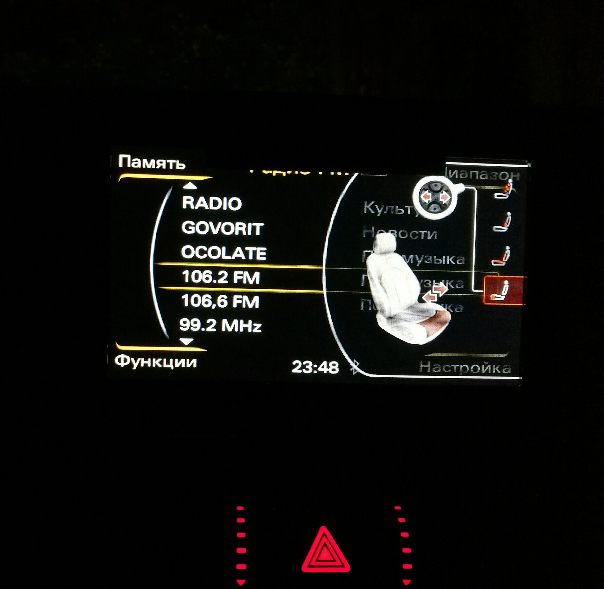

Закодировали вывод параметров подкачек и массажей на обычный экран MMI.
Последним шагом была поездка к диллеру для снятия защиты с блоков сидений, иначе блок не дает работать всем функциям и выдает ошибки.
У диллера защиту сняли и блоки начали работать нормально.
На данный момент не работает вентиляция, так как на моем блоке климата нет кнопок под вентиляцию. Установка 4х зонного климата, на котором есть кнопки вентиляции, ведет за собой переустановку всей системы климата с печкой, что крайне проблематично и затратно, да и климат такой мне не к чему. Поэтому думаю попробовать перепрограммировать на лето кнопки подогрева, на вентиляцию, но это будет перед летом.
Итоговая сумма замены салона с установкой: 185 000 р

Я понимаю это, ничего сложного там нет, я сейчас сам все это делаю, кодировкой называется открыть блок в программе и поставить галочку напротив новой опции, которую устанавливаешь. Только после этого она начнет работать. Без этого ни как.
У меня проблема в том что на ММИ не отображались сидения.
Да физически рычажки все и без кодировки работали, но вот на экране не появлялись. Нужно было поставить галочки в нескольких блоках, что в сидениях появились новые опции, чтобы они начали отображаться.
