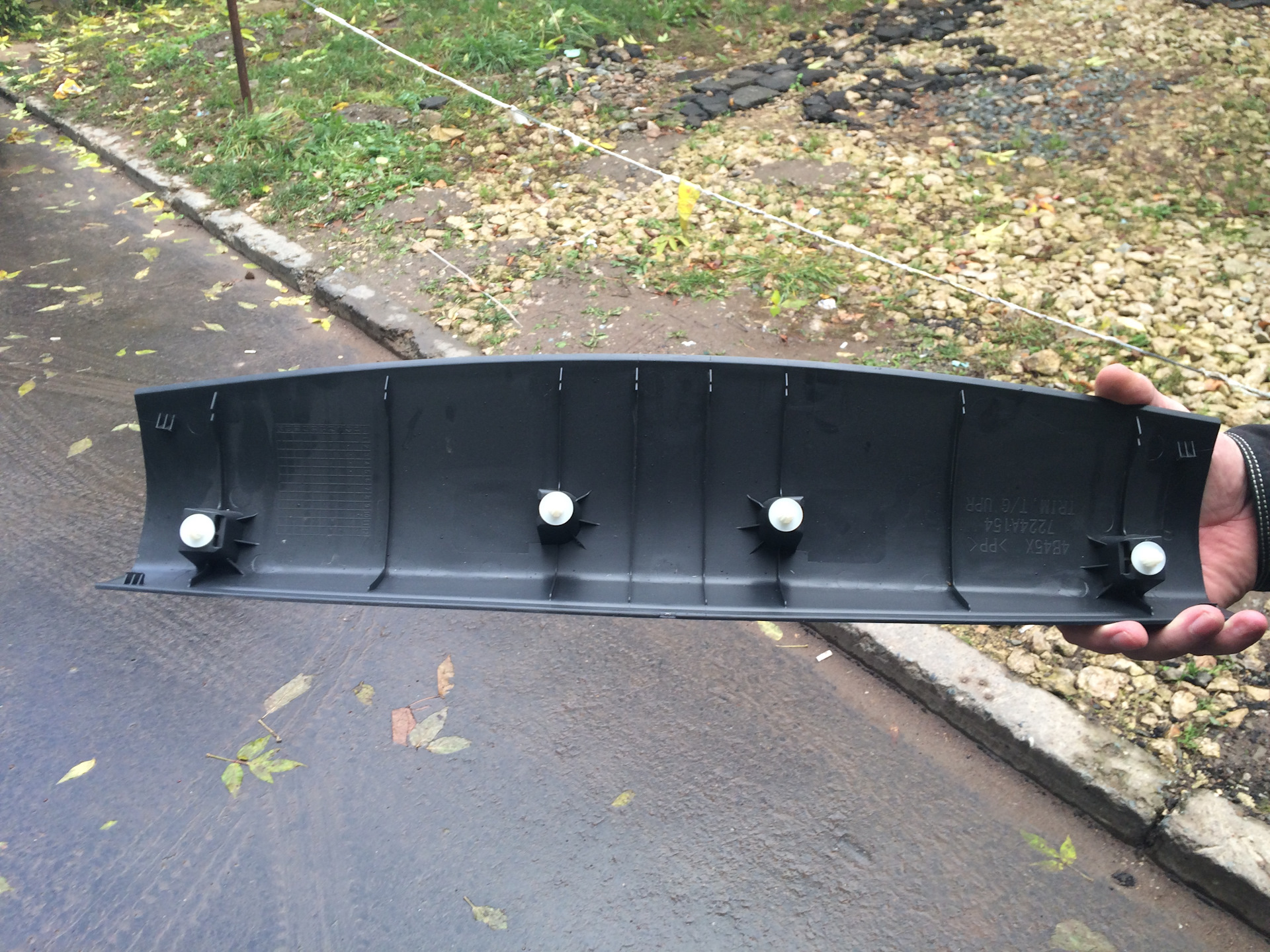

1. отщёлкиваем пластик на крышке багажника.

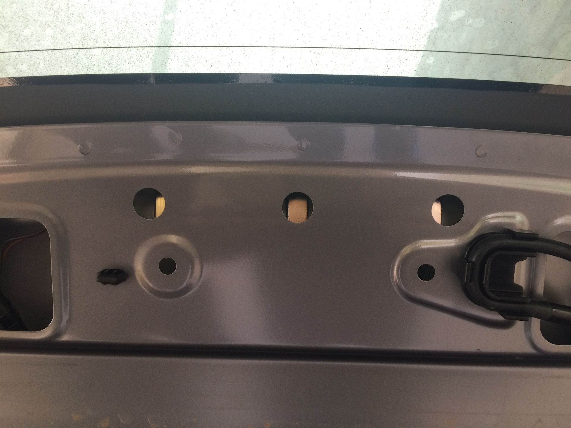

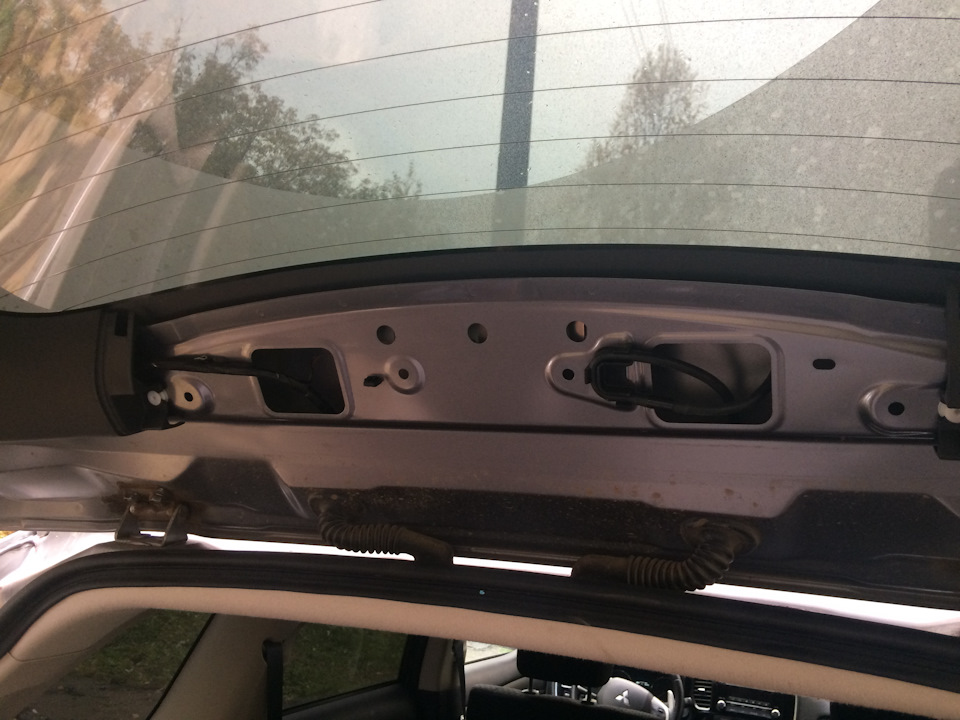

2 далее видим 3 дырки, а за ними железные пластинки.
надавливаем на них отвёрткой и второй рукой выпихиваем фонарь наружу.
вот на таких защёлках держится фонарь:
достаём железные защёлки, вставляем на новый фонарь, если нет новой резинки, то аккуратно срезаем старую и приклеиваем на новый.
собираем в обратном порядке.

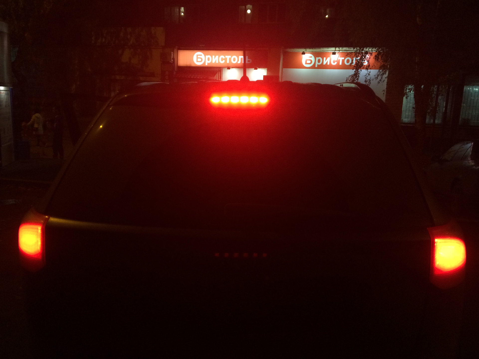

светят не хуже оригинала. вот результат:

светит нормально, вставил фотки в отчёте.
отличий никаких от оригинала небыло. даже буквы все те же самые выштампованы. 1в1.
встал как родной
