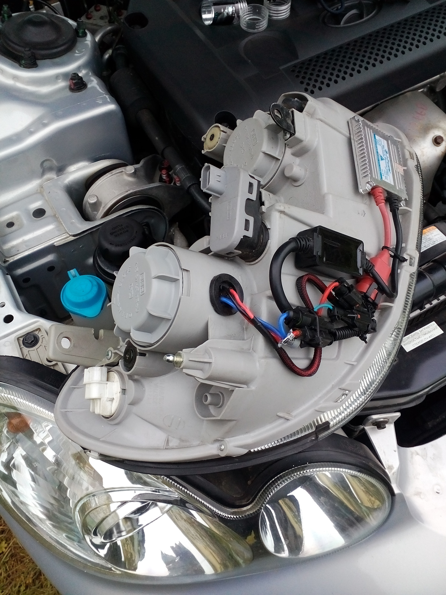

Всем доброго вечера, а кому и ночи!Приехал на выходные к родителям в деревню, и закончив в обед домашние дела, подумал:а не занятся ли мне фарами?! Как то тут увидел у Гарика что он сверлит отверстие под ксенон в середине фары, а не в крышке как все!вот и я снял фары и решил просверлить отверстия в фаре, но только не в середине, а вот так как на фото!думаю не плохо получилось!Ну и по указанию Гарика надо будет еще кое что доделать!

Привет, а к фаре можно блоки крепить, это не опасно?
А фара не запотевает потом из-за просверливания в корпусе? Если нет, то у себя так же сделаю, а то провода на виду через крышечку) лишний повод для дпсников)
Нее!все нормуль!какая разница?что в фаре, что в крышке!до настоящего времени все отлично!
Блок розжига как к фаре крепил? На двойной скотч клеил?
Да на скотче, и маленькую черную хрень тоже
Все колхозишь по маленьку)) захотят дое*аться, дое*бутся.))
Ну доебаться и до столба можно!))а так заебись!не видно ничего!
Привет я че то не понял ты к фаре прикрутил?
Что именно ты не понял?блок розжига приклеен к фаре на двухсторонний скотч.
Все понял спасибо

Привет подскажи какой фирмы блоки розжига поставил? Хочу свой поменять на слимы.
Я поставил блоки j-power slim ultra, а так их как грязи!дешовку лучше не брать, а то лампы будут не до конца разжигать!

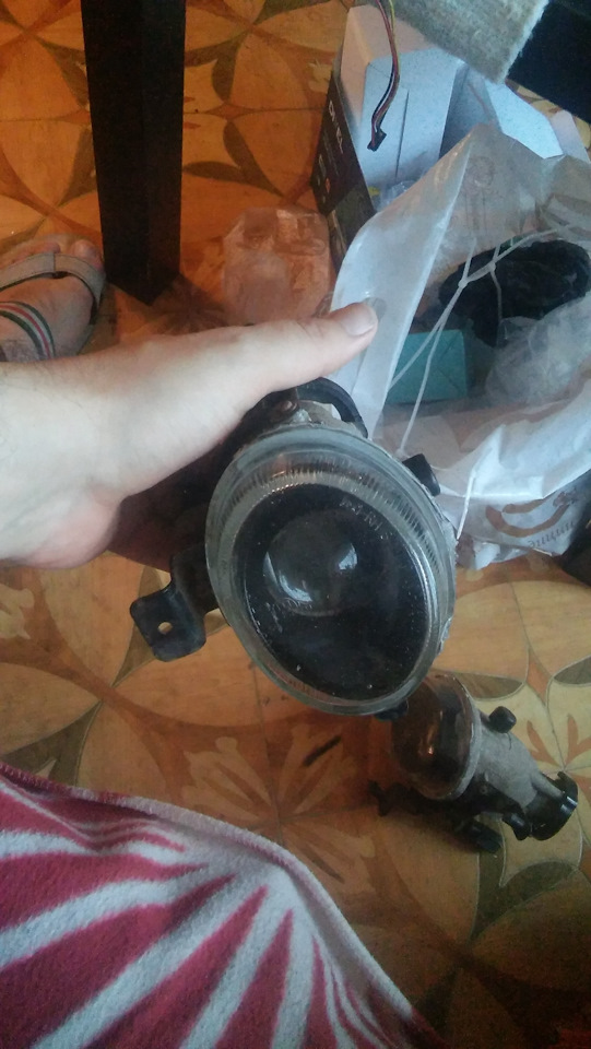

Молодец, Леха. Все правильно сделал. Я уже туманками обзавелся. Точней, знакомый мне отдал. Я их разобрал, отмыл от грязи, вымыл линзу и стекло, ну и конечно маску покрасил в черный(без этого никак) и новым герметиком закрыл стекло. Теперь осталось установить.
Ой!что и будет теперь!)))ты туда светодиоды будешь ставить?
Скорей всего да. Есть мощные на заметке у меня. Только жаль они подыхают все быстро, так что может и галоген какой нибудь яркий выберу в качестве дхо

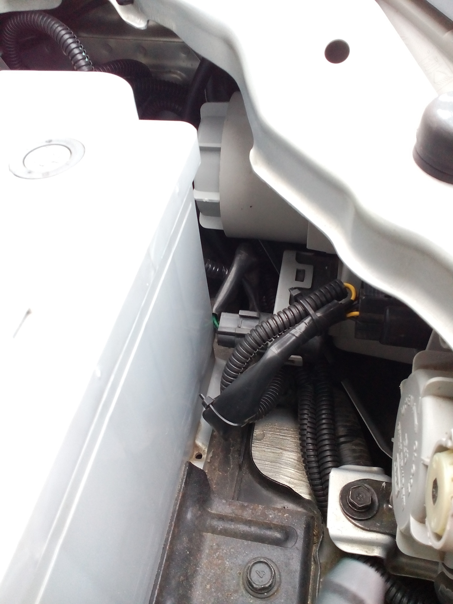

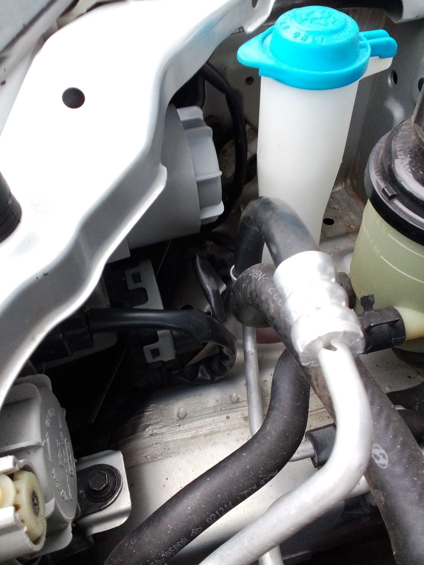

Да бля!как там хоть изловчится то можно не пойму, она вылезает на два сантимера и упирается!
Дык абсорбер вроде сзади около бензобака, она вроде упирается в коробку, не? Я могу конечно путать. Мы про пепеднюю туманку))?
Да!я думал эта коробка и есть обсорбер!)))
У меня АКПП и лампочка упирается в крышку фильра АКПП)) но вроде места хватает лампочку запихнуть, а у тебя в туманках тоже ксен?)
Да ксен!
Воооо, лампочка ксена длинее))
Ксен в туманках ваще огонь!))
Стоял 3000сейчас поставлю 4300 для симетрии
PoldLenny
Не, тока фару) как-то изловчился) уже не первый раз))
Я край бампера отстегнул потом, 10 мин.и лампочка поменяна!
Я по диагонали сверзу вниз запихивал)
Ясна!я так не умею
Ну ты хитрец) нормально вышло молодец!) Я кстати на этой неделе тоже ипся с заменой лампочки в туманке со стороны водителя) минут 30 не мог попасть в пазы и так и сяк) но слава богу попал в итоге)
Да!как сейчас стоит ксен мне больше нравится!Ладно в пазы, как ты ее туда засунул?абсорбер откручивал?
Фару не разбирал? Если так просверлить дырку лама норм устанавливается без разбора фары?
Фару не разбирал, но что бы сменить лампочку, нужно будет снимать фару
Ну снимать эт не проблема на сонате. 3 болта и готово. В принципе со стороны акума в любом случае по времени быстрее снять фару чем тыкать лампой. Нужно будет тоже переделать, а то я в крылья спрятал блоки… но провода из крыжек торчат(
Ну а тут все под фарой и ничего не мешает.
