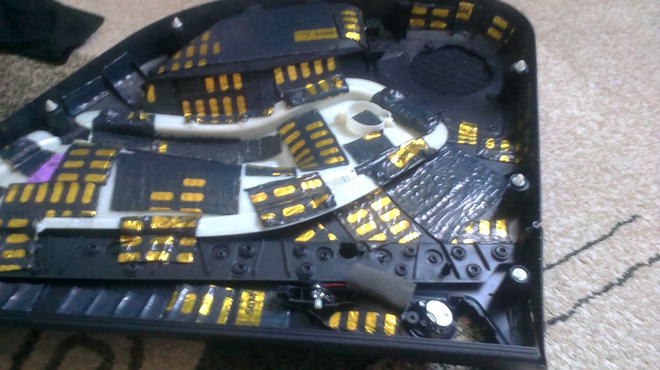

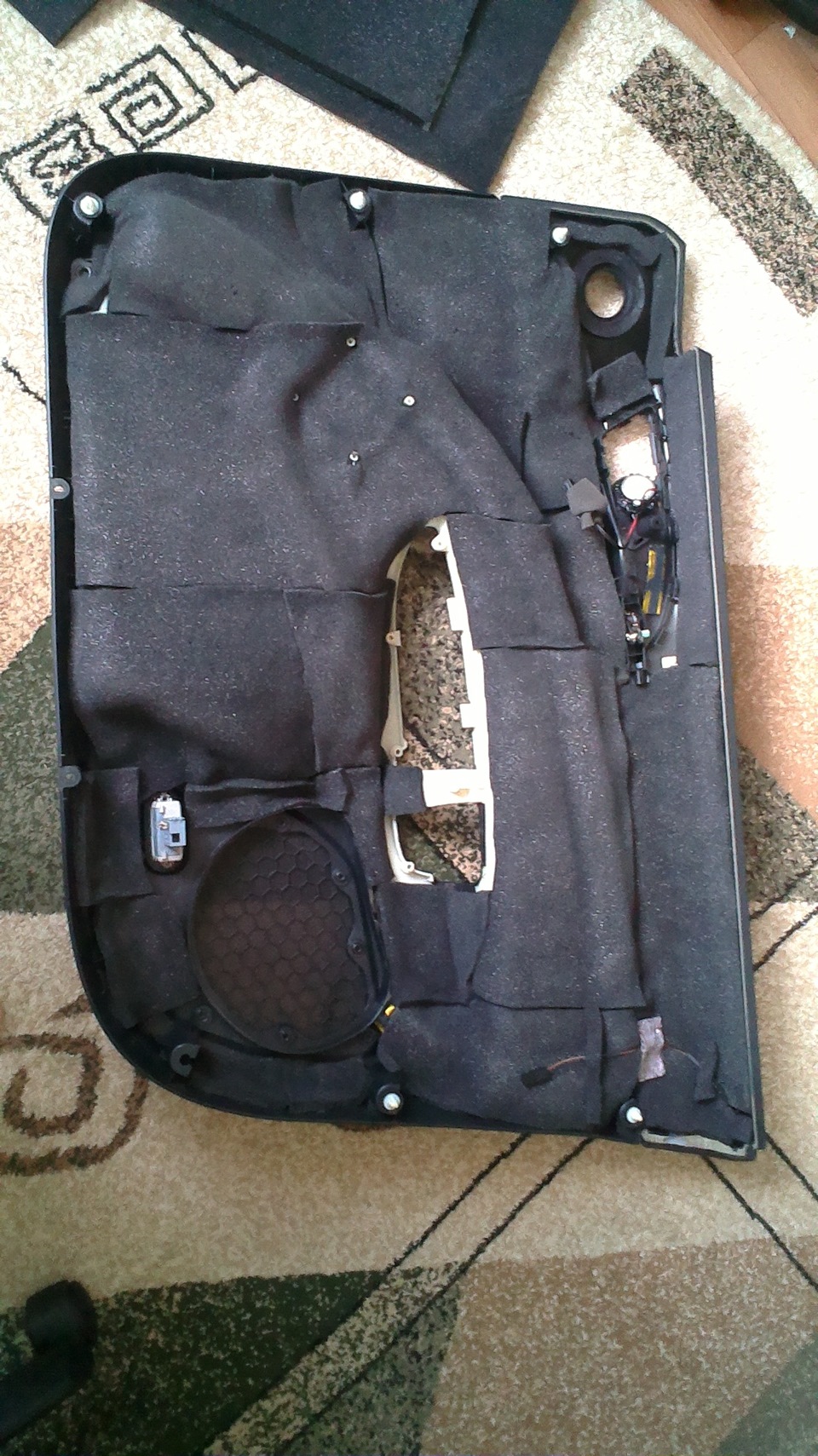

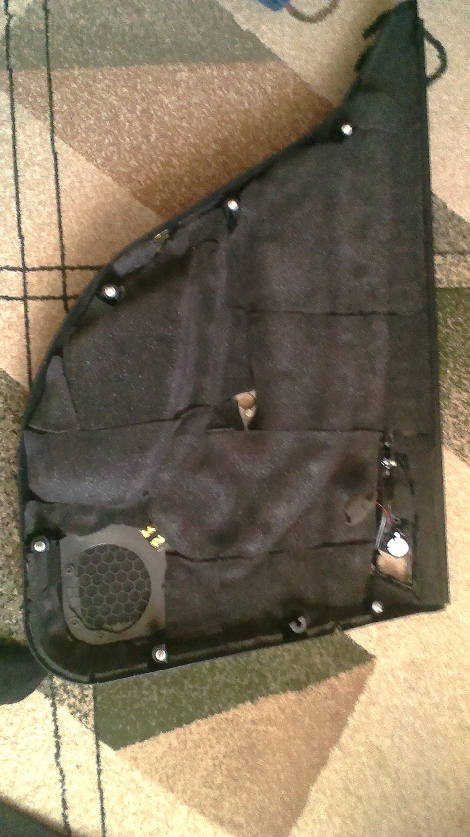

Почти на месяц растянулась моя эпопея с шумоизоляцией дверей. Времени свободного очень мало . Но сегодня наконец все доделал.
1) Собрал обшивки сердцевину (посадил на кровельные саморезы)
2) Усилил обшивки вибропластом STP GOLD
3) Заклеил обшивки поролоновой шумкой STP
4) Установил все на место
5) Между делом сделал шумоизоляцию днища и подкрылок материалом Dinitrol 479.
Эффектом доволен, музыка играет получше, в машине стало тише да и двери закрываются намного лучше. Извиняюсь за качество Фото .
