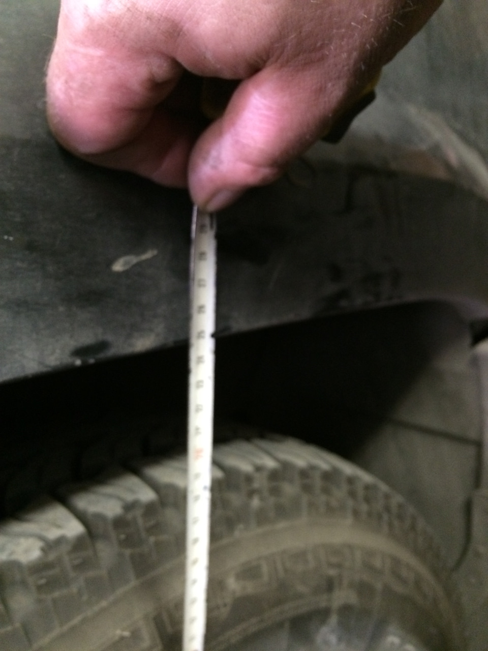

В общем-то ремонт был месяц назад … но лучше поздно чем никогда.
Заменены пружины, передние новые, задние с переда.
Поменян рулевой редуктор с сошкой, и с.б. в тяге панары.
Про шимми и люфте рулевой теперь забыто.
Замена опор и амортизаторов.
Впереди замена рычагов на кастом, пороги, текущий люк, замена верхнего набора прокладок, топливного насоса и сигнализация.
Машина делалась как всега у Сергей Черепа cherep54
На фотках измерения до ремонта от края диска.
После будет потом. Машина сток, поднимать не планировалось.
