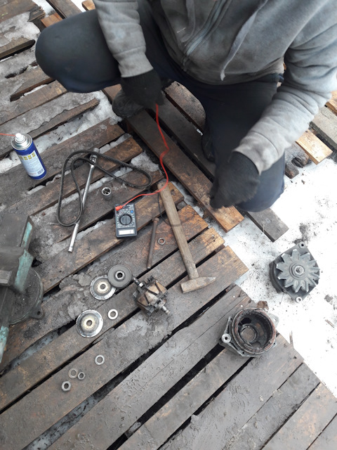

В общем после кап. ремонта двигателя, на гене(Bosh 80A) загудели подшипники. Долго лежал (4 мес) походу. Ездил так, всё нормально было. Вчера завожу, а лампа заряда горит. Сегодня разобрал его, поменял подшипники, всё протер, продул, шлифанул круглые контакты на якоре, там были проточки мм 3-4. Щёткки около 7мм в длину, когда шоколадку ставлю, поджимать её приходится, щётки сто пудово достают. Собрал, поставил, а зарядку он так и не даёт. Как проверить регулятор напряжения? что ещё может быть диоды ?

Лампа горит на приборке. Если я не ошибаюсь, она загорается тогда, когда генератор вообще не даёт напряжение. Следующим шагом пока что думаю регулятор с щётками поменять.
проверь сколько дает зарядку, если идет перезарядка то меняй или не дозаряд поменяй реле (оно стоит вместе с щетками)
