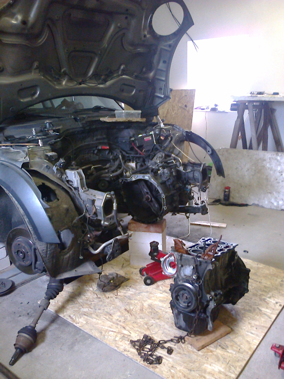

Давно чесались ручки не просто сделать регламентный ремонт EP6 (кольца, прокладки, маслосъемные), а попробовать реанимировать авто с "убитым" мотором, водрузив в него не б/у с пробегом в реальных 100 000 км, а практически "новый" EP6FDTM EURO6 2015 года.
Уж очень хотелось увидеть и услышать, как этот мотор должен работать в реальности, когда он молод и свеж)
Мечты, как говориться, имеют тенденцию исполняться, и такая возможность предоставилась.)

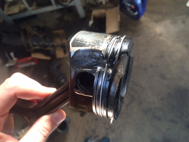

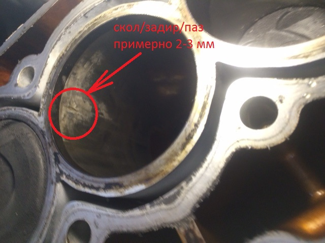

Притащили мне на эвакуаторе MINI COOPER S R56 174 HP 2010 года с этим самым всеми горячо любимым EP6 TURBO (N14B16 в BMW-шной классификации) . У хозяина авто расплавился второй поршень, лопнули разом 3 кольца и жёстко повредили стенку цилиндра.

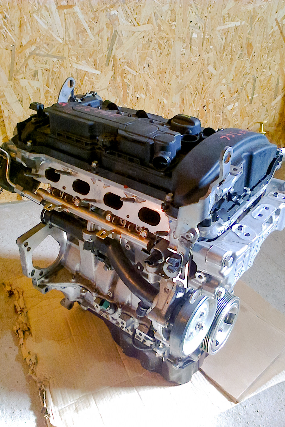

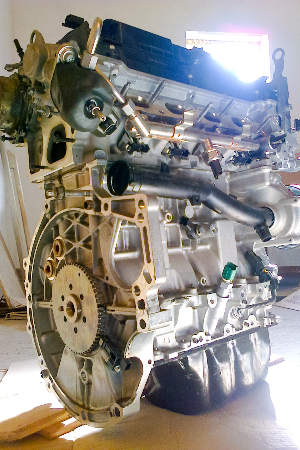

После не долгих колебаний и реально оценив ситуацию с имеющимися на рынке экземплярами на подмену, мы коллегиально пришли к мысли о замене мотора, причем на вариант, которые для нас был самым оптимальным. Я привез клиенту мотор с просто смехотворным пробегом в 8 000 (точнее он просто прошел обкату ) и выглядел как новый.

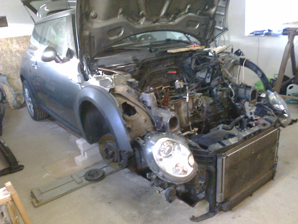

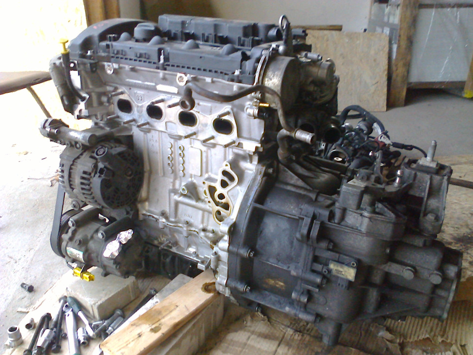

Описывать сам процесс считаю излишним, все хорошо видно на фото. Добавлю только, что мотор пришлось немного доработать, так как на Купере был EURO 4.
Естественно, это же мотор можно с меньшими трудозатратами водрузить в любой пежо или ситроен)
Благо появилась возможность покупать их с минимальным (8 000 — 10 000 км) пробегом)
P.S. Качество фото в этот раз будет похуже(с телефона), так как основная камера была занята болие важными съёмками)

приветствую, я правильно понял, замена только со снятием морды всей? или вниз можно уронить?
Ну в моем случае мне было удобно через перед. Если есть подъёмник, можите и вниз попробовать)

Ну а сам двигатель отличается от образца 2010 года?
Да, он существенно доработан

один да не все так просто) я тоже думал, что вот возьму купер и просто перекину.фигушки)
Я про пса — там все одинаково) Что 308, что 508 и т.д.
ну не совсем так, были изменения причем существенные…
Согласен. Дьявол кроется в деталях)!
