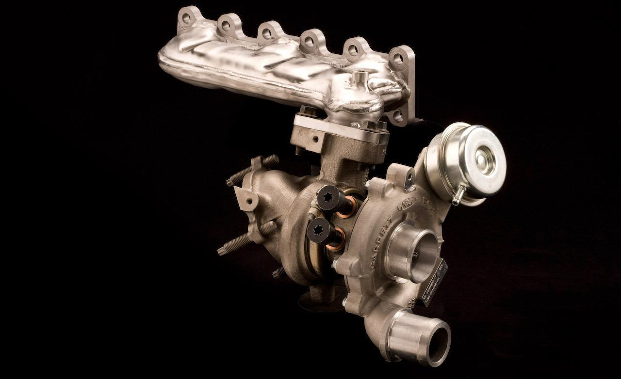

День уже заканчивается, звонит мастер и рассказывает что вставили изогнутую видео-камеру в двигатель в саму турбину и при повышенных оборотах она просто стоит на месте и не крутиться, как буд то ее заклинило.
На вид никаких трещин нет, повреждений и т.п. выглядит все очень хорошо.
Точную причину смогут сказать, как только снимут ее.
Итог был самый страшный для владельцев мондео экобуст: Замена турбины, ждать 10 дней, сама турбина есть на складе а вот трубки, креплений нет((
Машина на гарантии, ремонт бесплатный.
Очень жаль что ОД не предоставляет подменный авто…(
Как поменяют, также отпишусь, всем удачи на дорогах.

Жесть на таком маленьком пробеге уже полетела! Я у себя 2 раза менял на пробеге 70 просто перестала работать ( не было масляного голодания и без перегрева) на 110 из за того что произошло смещение внутренних колец.
К чему я все это! К то му что при стоимости детали в 120 000 рублей (дилер), она явно должна больше пройти чем 40-70 тыс.км.
офигеть. посмотреть бы снятую турбинку, почему клина словила.
Что-то попало в лопатки или причина в заклинивании втулок или подшипников, смотря что там за конструкция.
