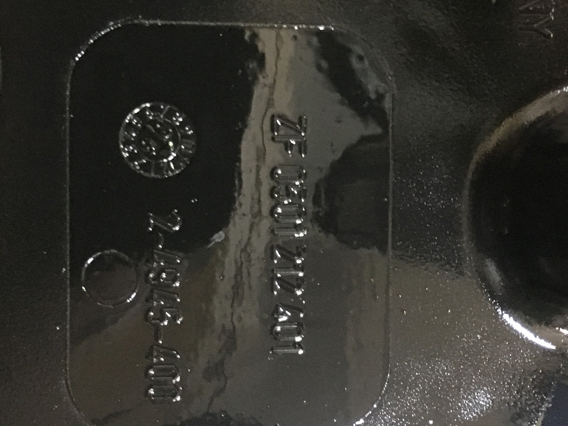

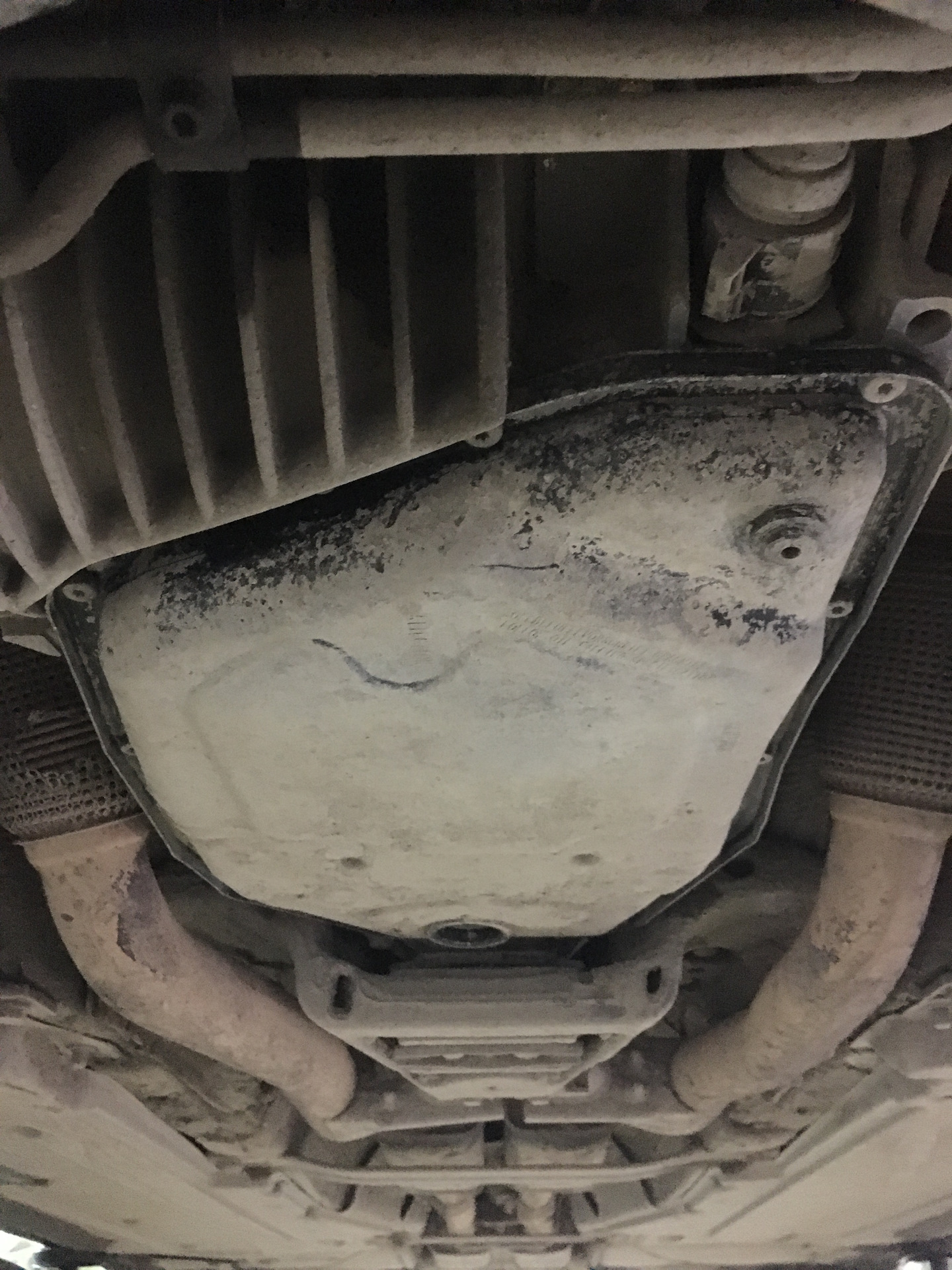

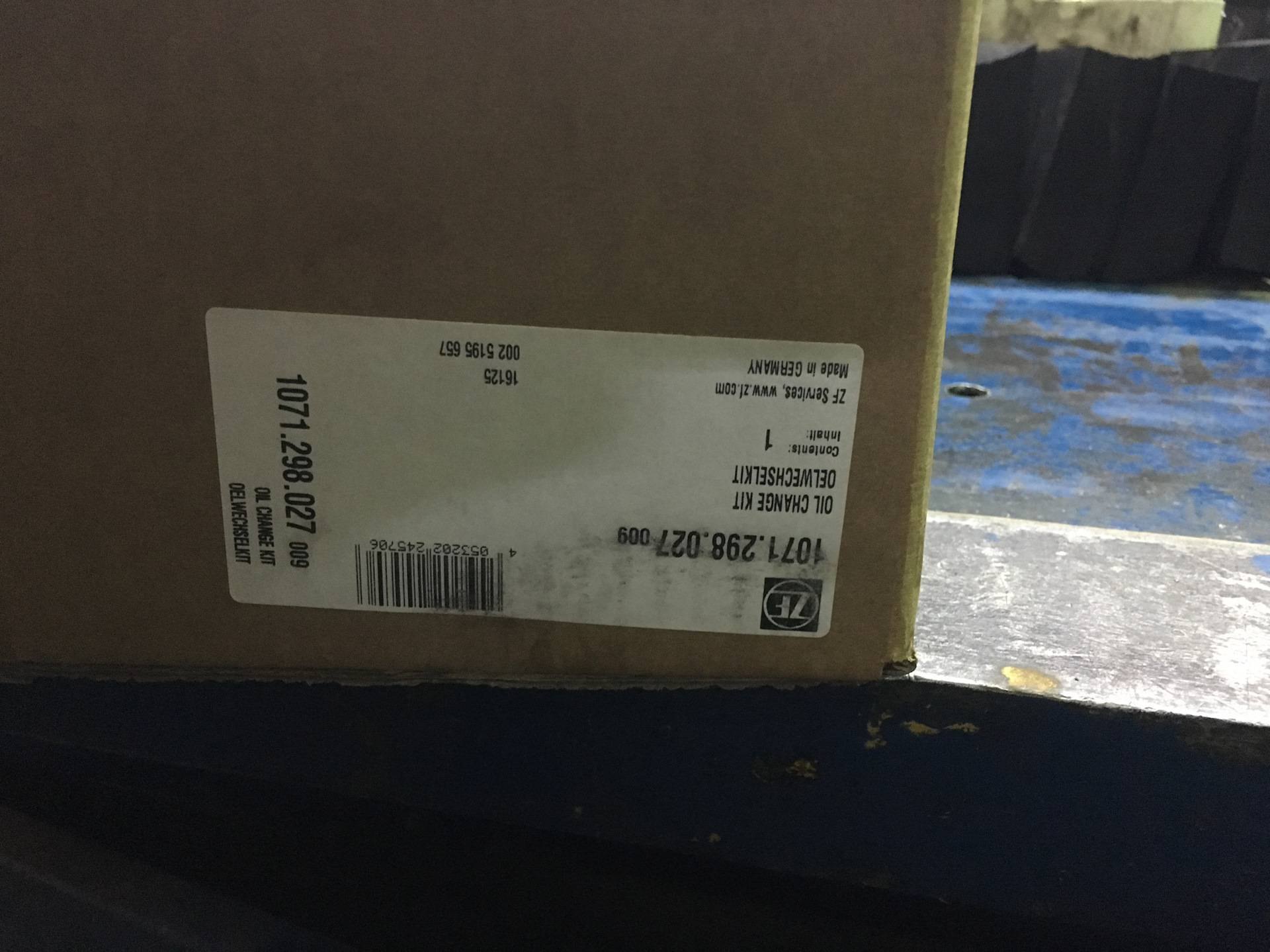

Всем привет! Пробег у лайбочки 192000км масло не кто не менял, хотел поменять ещё как только купил машину))) все не доходили руки. В начале хотел купить оригинальное масло а потом изучив д2, пришол к выводу что переплачивать нет смысла, т.к. У нас и коробка zf и масло zf. А зачем платить больше за тоже самое! В фото есть точные доказательства что все zf!

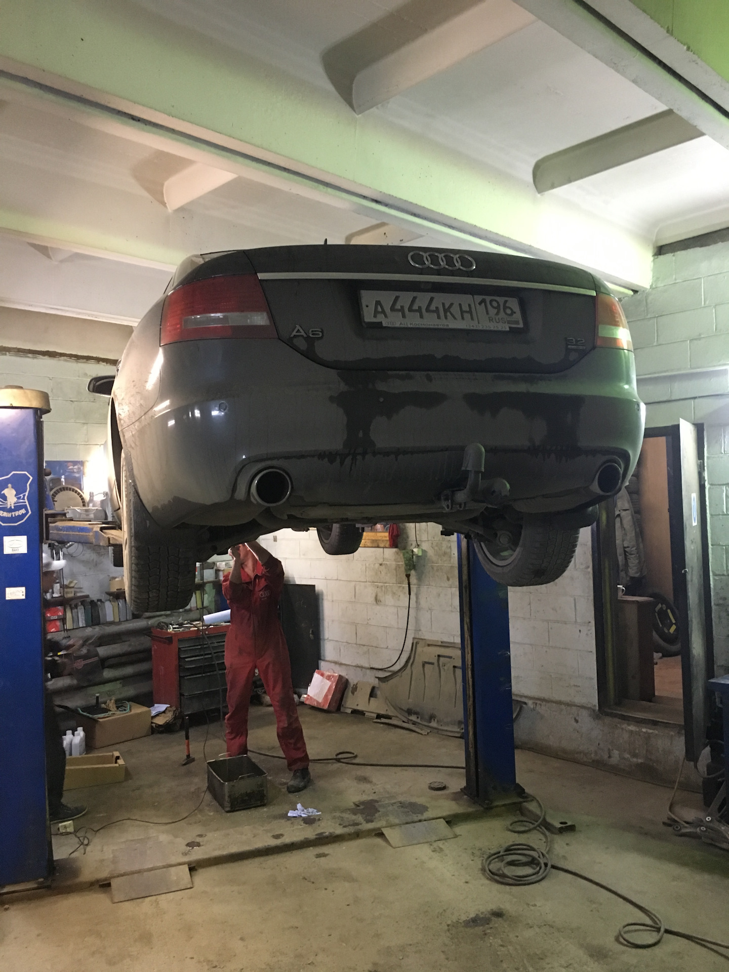

Мысли по замене конечно разнились, менять или нет?! Я решил начать с частичной замены, масло, фильтр, прокладка поддона, магниты!
Замена у меня чисто профилактическая! Признаков к неисправности нет, пинков тоже нет)))))у меня в голове просто не укладывается, как может масло быть на весь срок службы автомобиля))) это как?

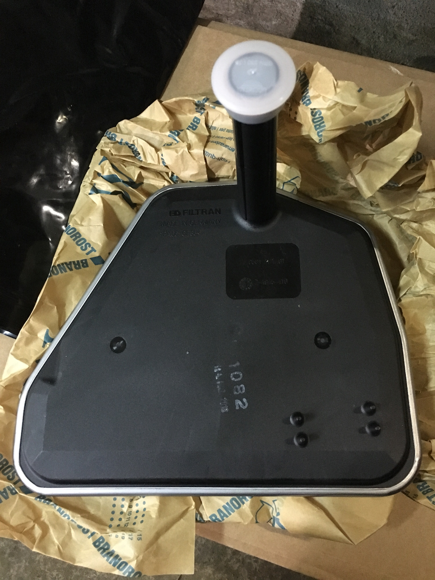

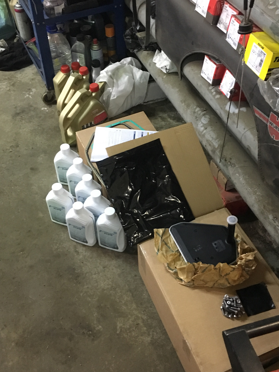

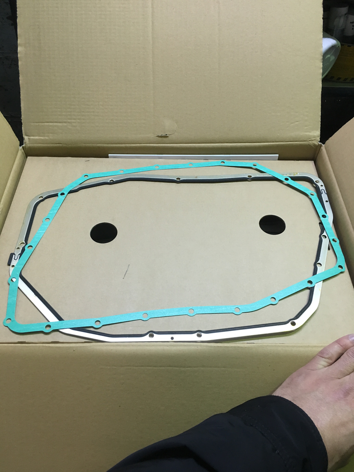

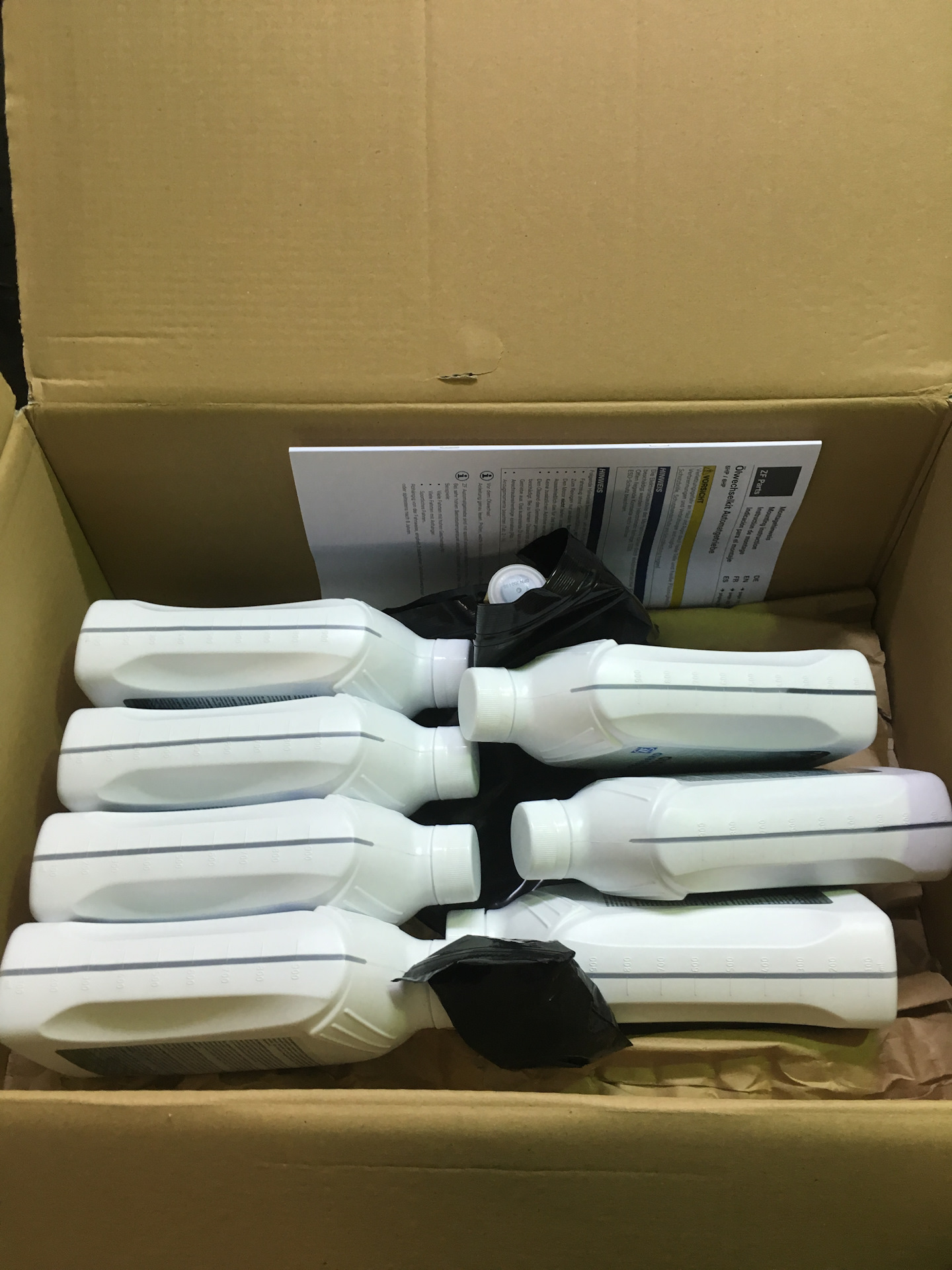

Комплект ZF взял мне мой мастер Виталя! Спасибо ему большое цена 12000₽ в комплект входит 7л масла, две прокладки поддона, бумажная и металлическая, у меня была металлическая!фильтр, магниты и все болты!Масла при частичной замене у меня влезло 4,5л, потом поменяю ещё оставшиеся 2,5л!

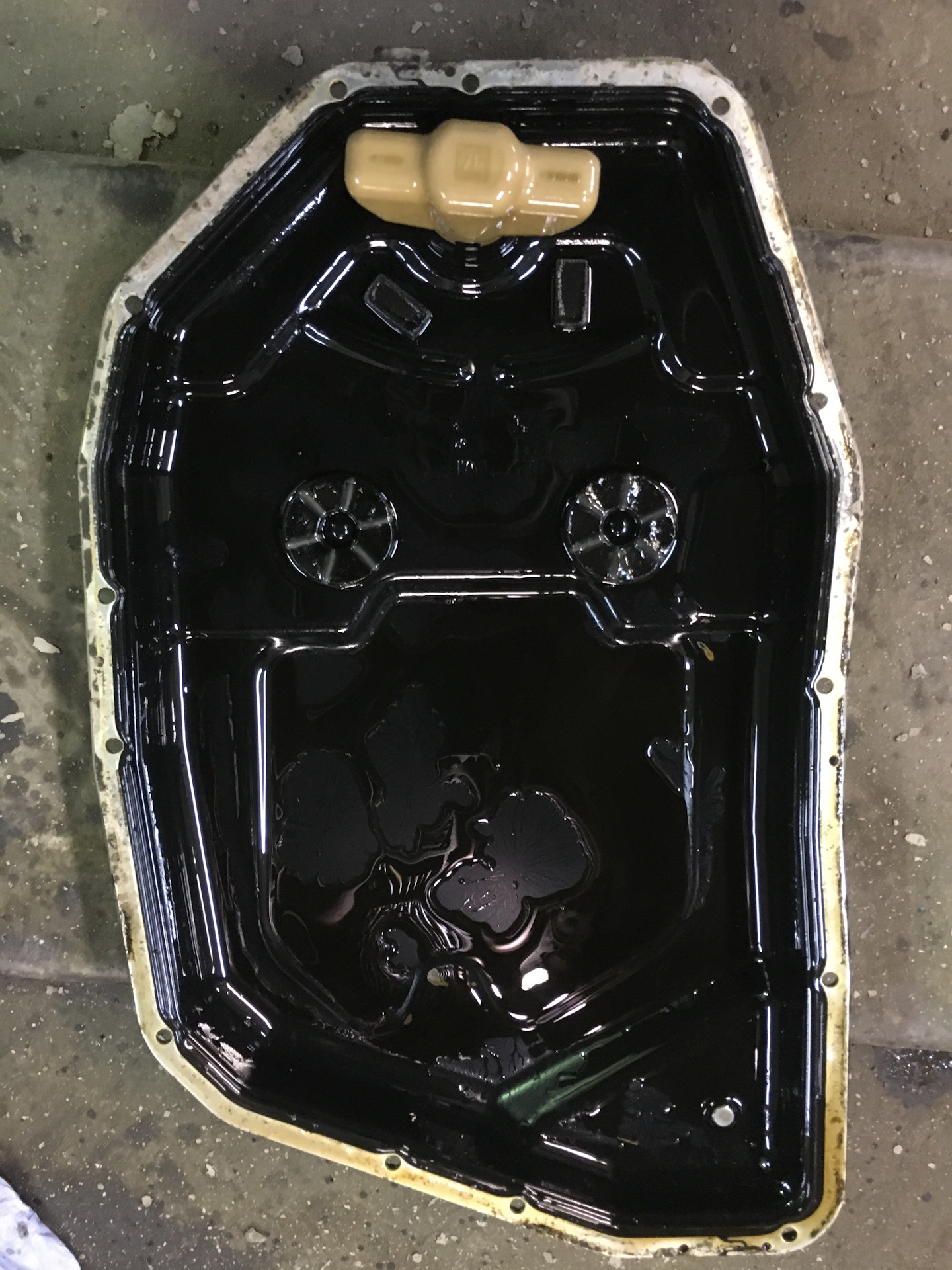

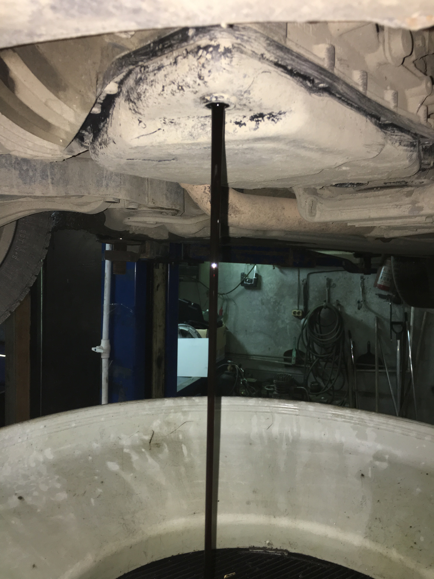

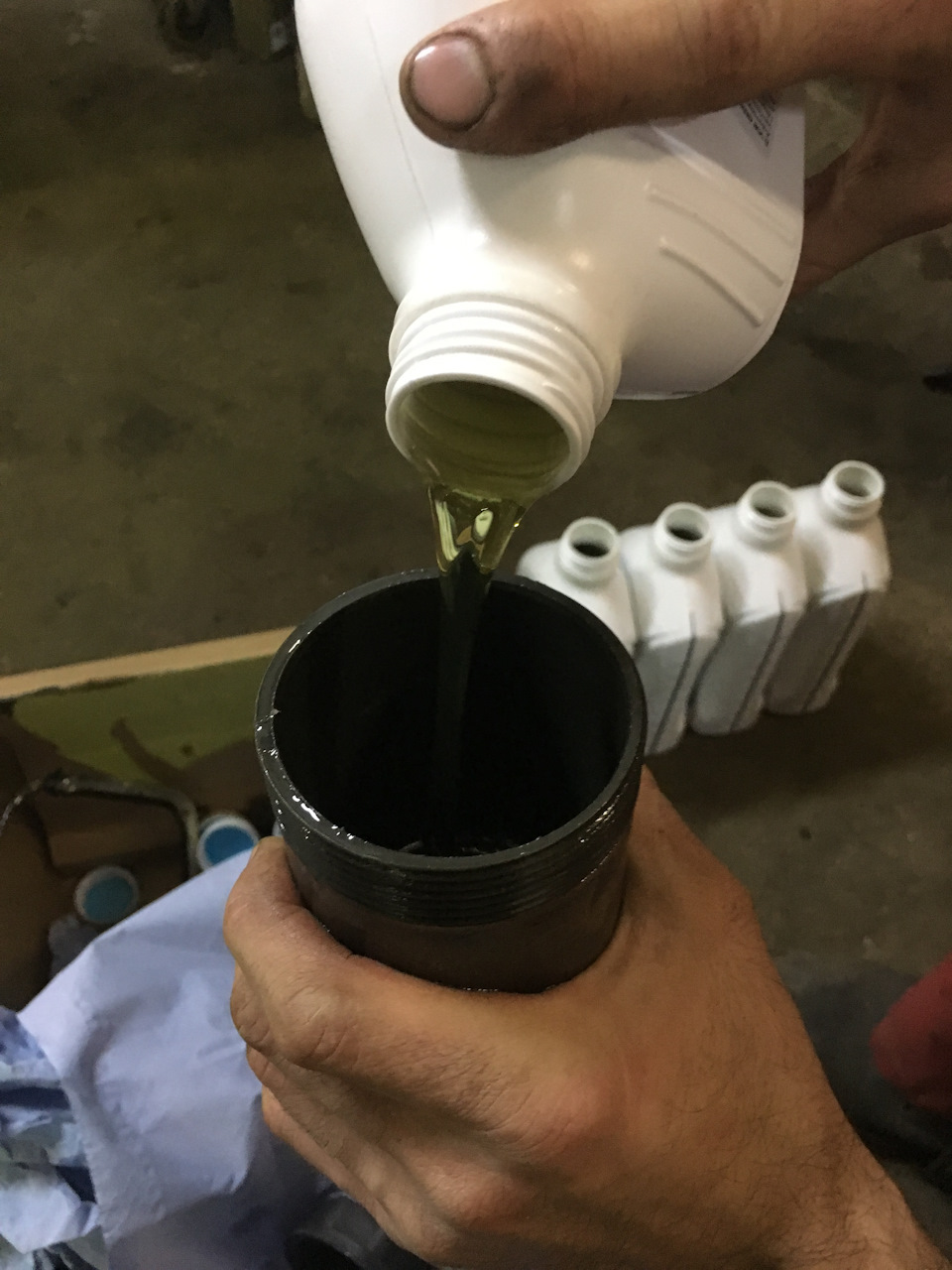

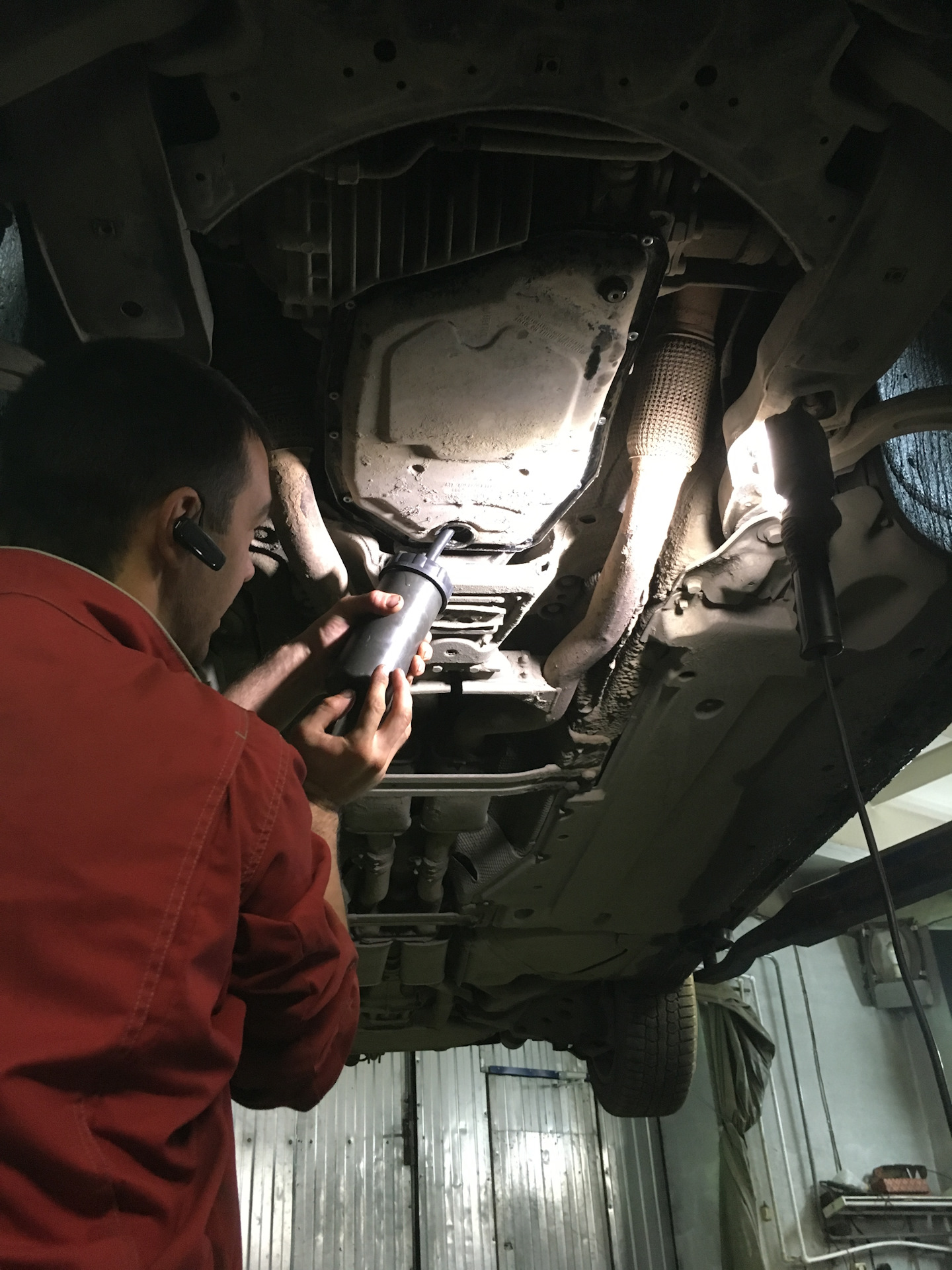

При сливе старого масла оно было чёрное черное(((( сколько слили не мерили.

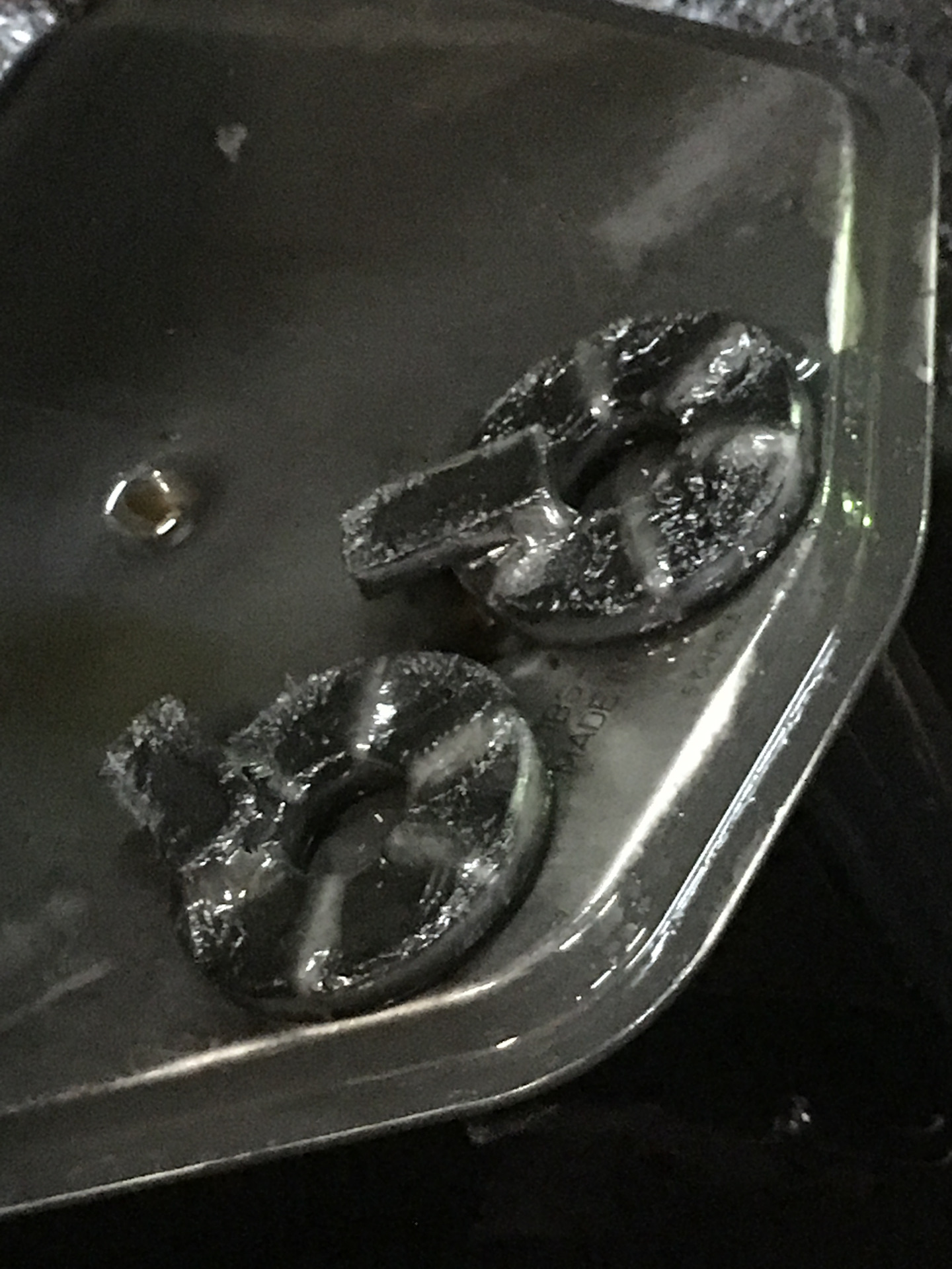

Слили старое, залили новое, масло в коробке зеленое! Адаптацию не какую не делал, не вижу смысла! На магнитах была стружка, но я считаю не много! После замены уже проехал 1500км полет нормальный))) Всем рабочих коробок и ровных дорог______

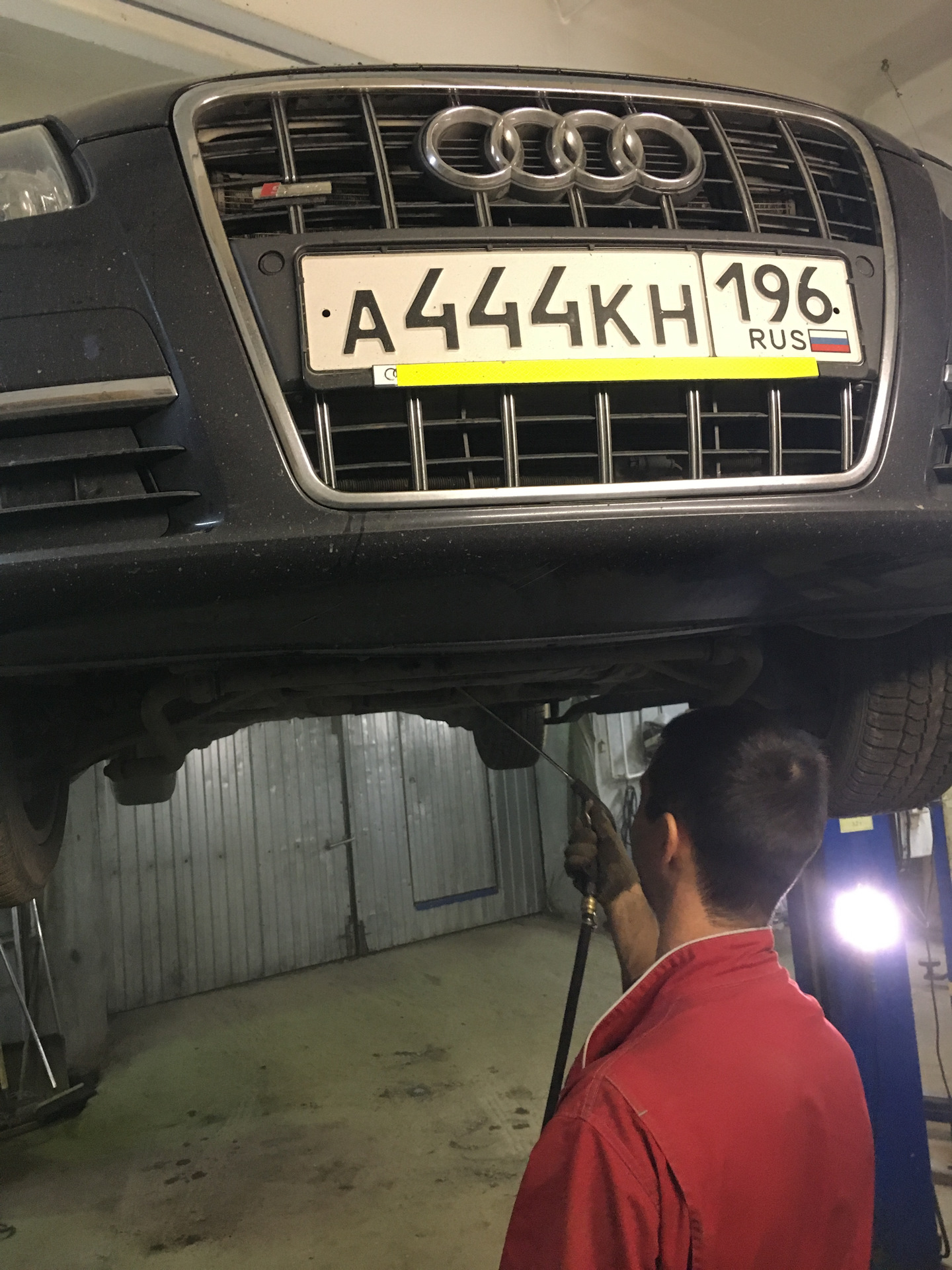

Мне не понятно одно! Как масло залить туда? Сказали нужно на заведенную машину
Насколько я понял, покурив форумы, надо залить сколько влезет (пока не потечет), затем завести авто и на заведенном еще всунуть сколько влезет пока не потечет. Ну и в завершении селектором в каждой передаче пощелкать, подержать секунд по 10 и снова долить если возможно. При этом температура коробаса должна быть 40-50 градусов.
Quattro574
Сливная пробка и болты поддона закрутить 12нм на 6HP19A.
Сначала около 2л, пока не потечёт, запустить двигатель на 20 секунд, ещё долить пока не закапает, запустить двигатель, долить пока не закапает, закрыть пробку. Пройти по всем передачам туда обратно по 20 секунд, поставить на N и держать 2000 об/мин 60 секунд, поставить на P, проверить температуру в блоке АКПП 4 группа, должна быть 30-35, если меньше, то греем, больше — глушим мотор и ждём, когда остынет. Потом заводим мотор и откручиваем пробку и доливаем, чтоб начало капать. Закручиваем пробку 80 нм. Машина должна стоять горизонтально.
