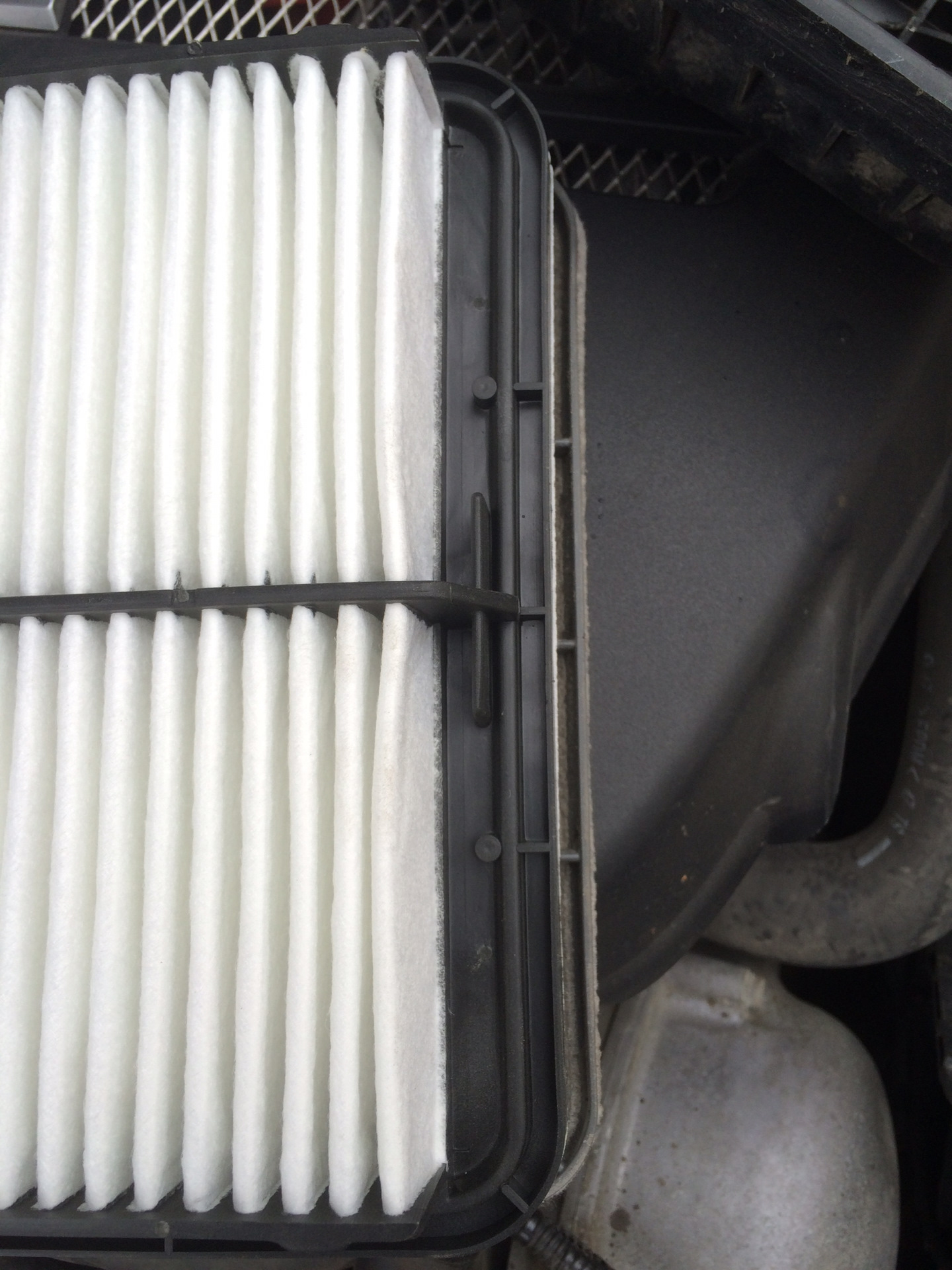

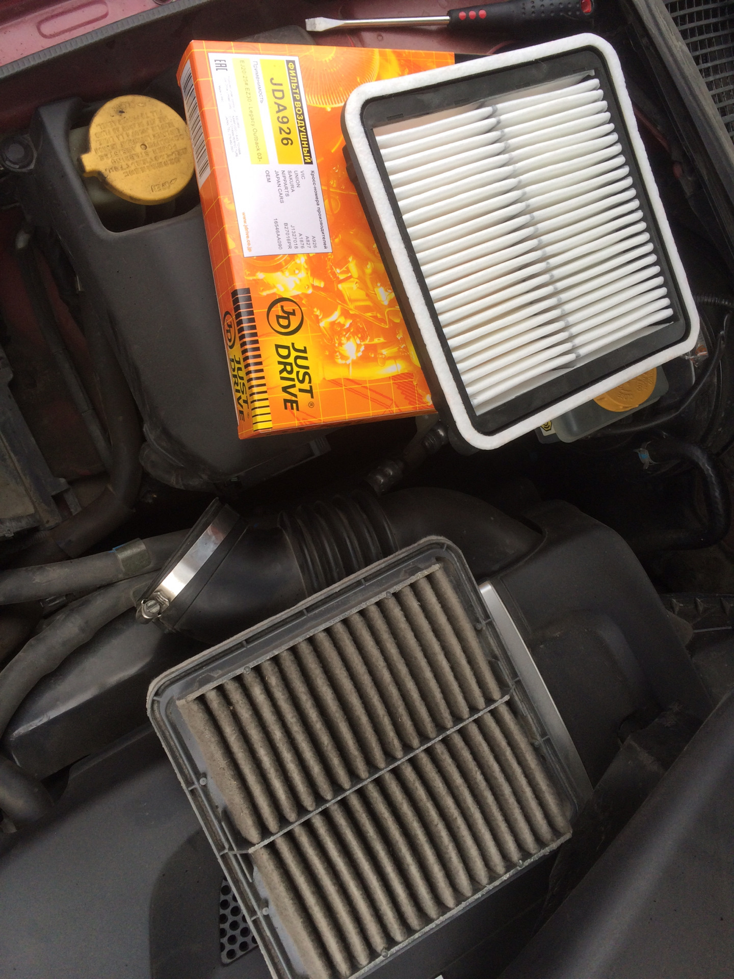

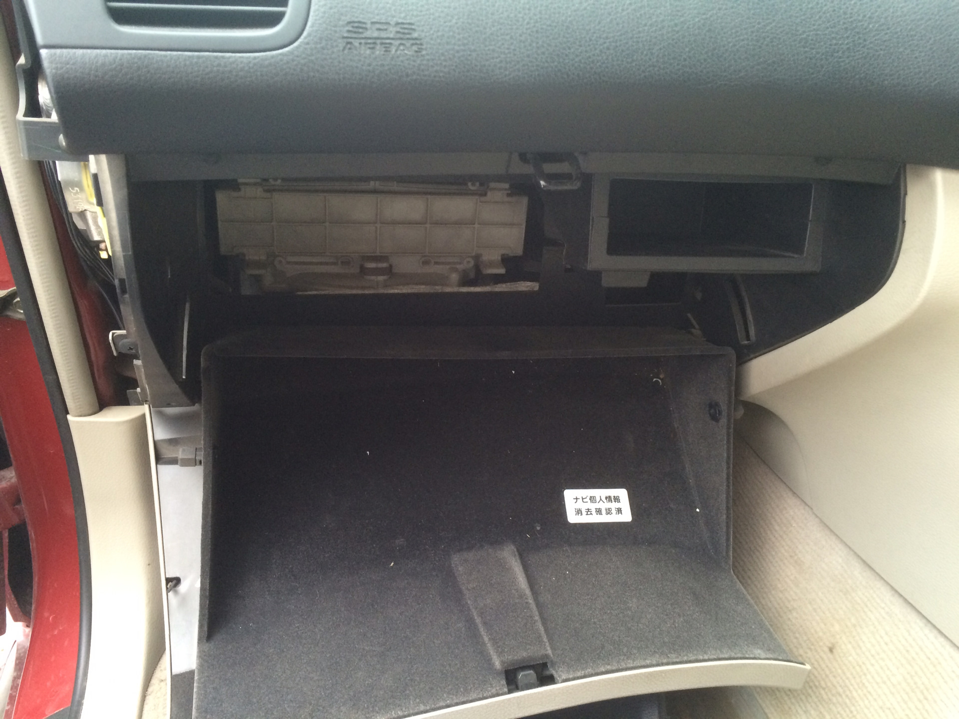

Стала плохо дуть печка. Перед зимой меняю фильтры.

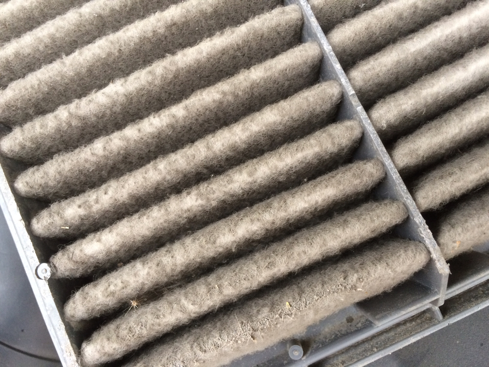

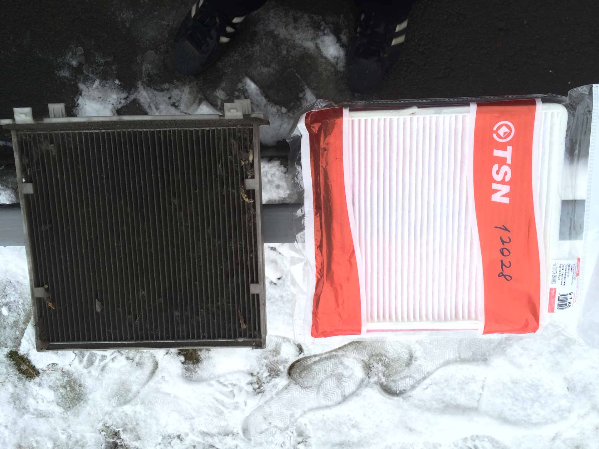

Салонный за год просто зацементировался). Грязно у нас в городе.
Брать воздушный фильтр двигателя just drive не рекомендую — он меньше на 5мм — косорылые не смогли даже в размер сделать.
Салонник tsn 9788 — 99 руб
Воздушный jda 926 — 200 руб
Бюджетней не бывает)

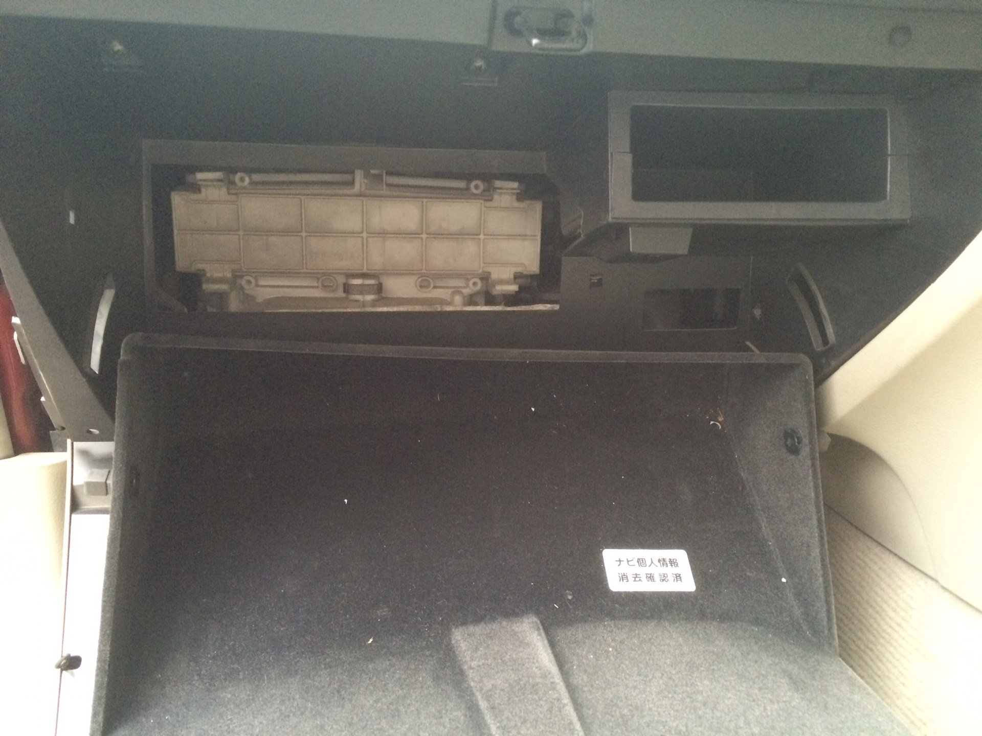

зря салонный не ставите, товарисч. У вас так моторчик печки, крыльчатка навернется от пыли и грязи(
На бэгэ моем он не предусмотрен с завода) так бы с удовольствием менял
