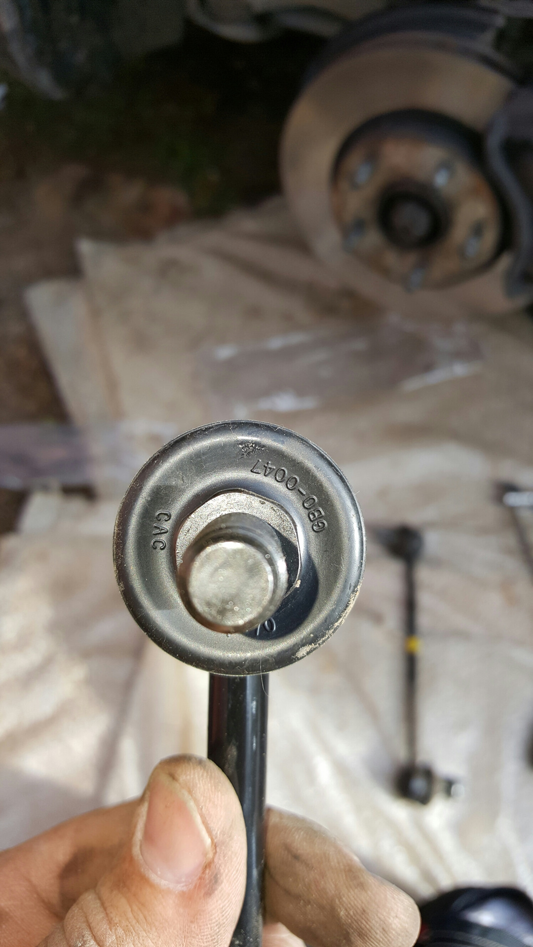

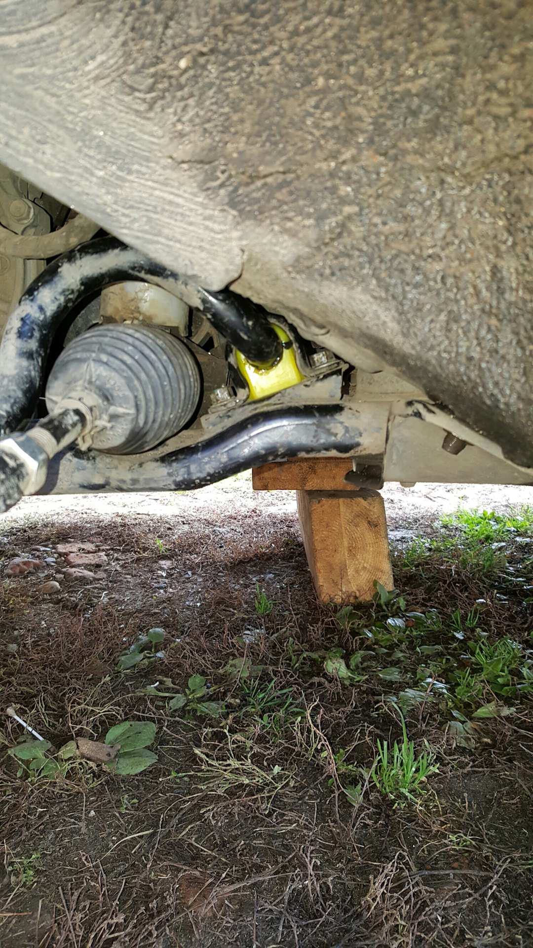

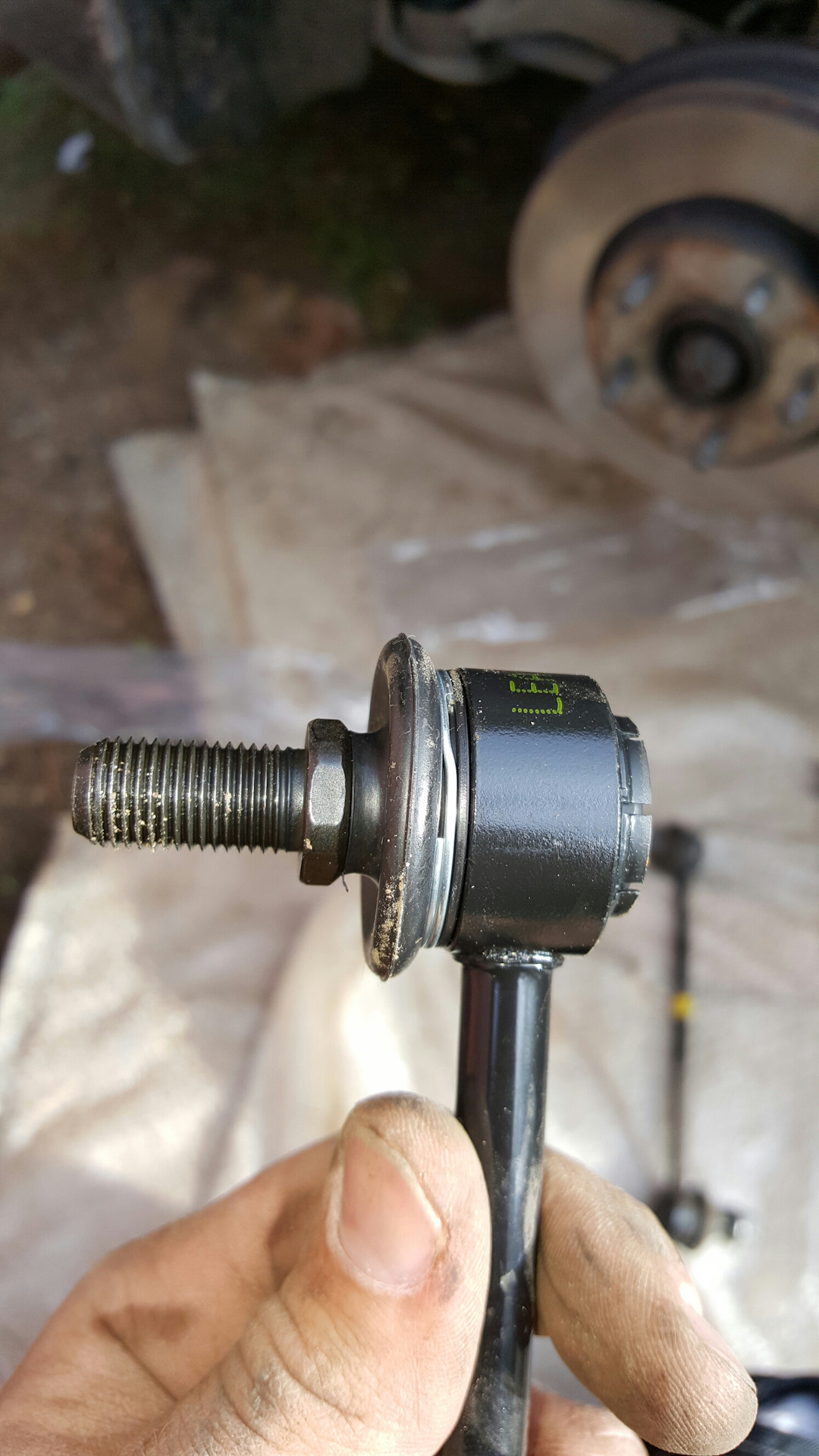

решил поменять, т.к при проезде неровностей на малой скорости был глухой стук. линки от туксона, втулки от точки опоры полиуретан. такое какуль. после установки стаб спокойно вращается туда сюда, без усилий ходит свободно.

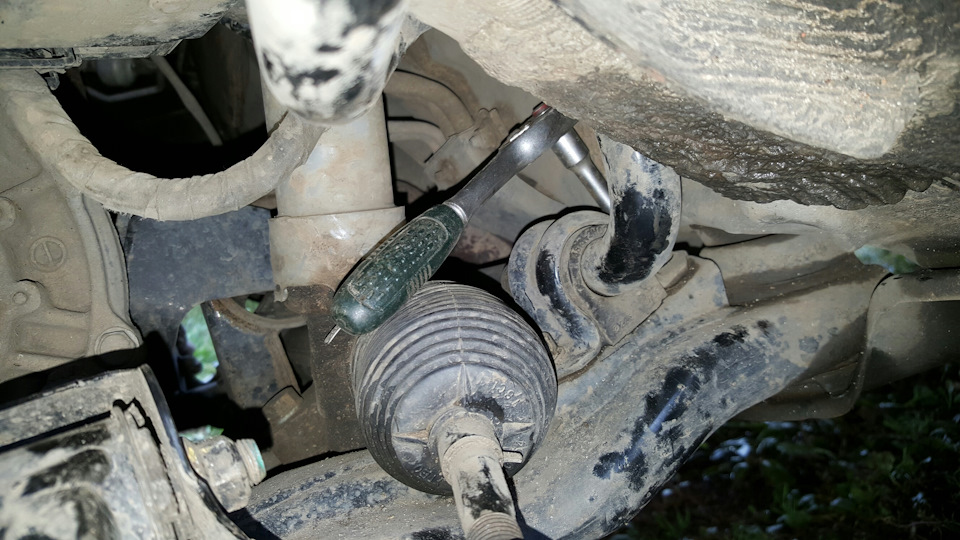

С водительской стороны снимал без опускания подрамника, маленькая трещетка, маленький удлинитель и головка на 14.
Линки от туксона чуть короче.

Если ничего не закисло, то сложного ничего нет, если инструмент есть, просто очень не удобно
т.е лучше с ямы это делать или на эстакаде.
Я делал на земле, под машину не лазил, задрал морду на пеньках, и из под арок менял.
Полиуретан разрезал чтобы одеть?
Да, но когда затянул скобы, стаб вверху не держится, под своим весом шустро падает вниз
