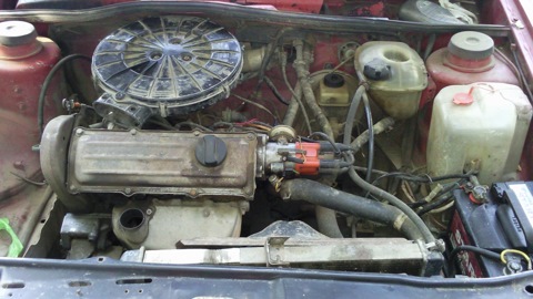

Бошевский ремешок был сожран менее чем за 100 км пробега, свист ремня быстро появился опять. Диагноз — износ шкива генератора.

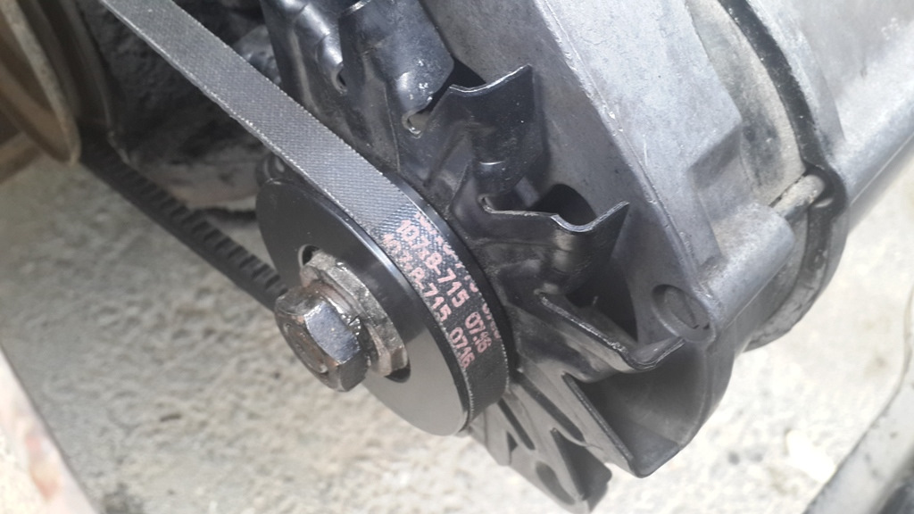

Заменил изношенный тарельчатый родной шкив на монолитный CARGO 136364. 250р.
Инфа о шкивах подсмотрена тут golf2mania.ru/viewtopic.php?t=362
Родной с пазом под шпонку, карго без паза, пришлось дремелем и надфилем сделать паз.
Поставил без каких-либо дополнительных шайб-прокладок.
В разъем проводки генератора забил герметик вместо отсутствующей задней крышки разъема.
Не смог до конца воткнуть разъем в генератор! Сильно я клеммы поджал. Хотя проверка показала, что все работает.

Автор, понимаю что прошло уже несколько лет. Но у меня вопрос, заказал и получил шкив, а он из двух половинок. Так надо?
Да. Старый был из двух половинок
Как такой ставить? Затянул и всё?
шпонку поставить, если предусмотрена и затянуть

Спасибо за инфу, поработал алмазным надфилем минуту-может чуть больше и о чудо стал как родной.Спасибо большое ещё раз
