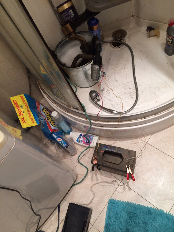

Вообщем для мойки в домашних условиях было куплено:
Помпа дополнительная от газели — 950
Средство санфорс для чистки труб — 100
Лимонная кислота 3х50 гр — 100
Ведро цинковое — 150
Заехал в гараж взял небольшой шланг который был и привез все добро домой.
Снял аккум с машины

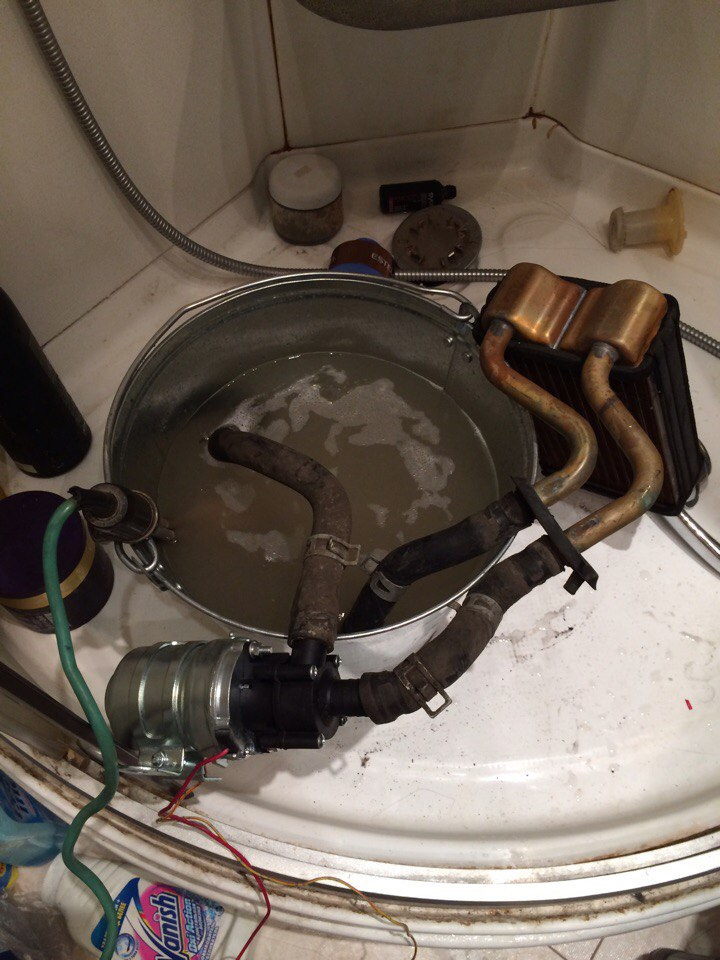

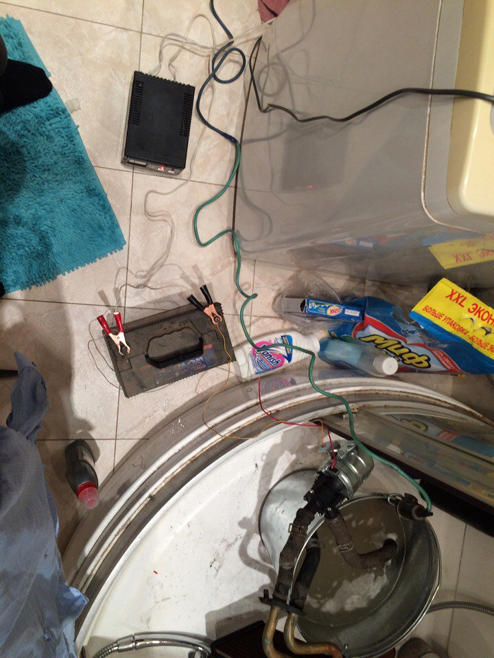

Дома в душевой кабине соорудил простую систему:

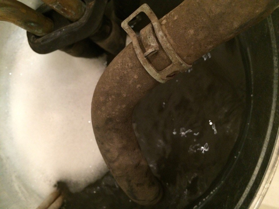

В ведро кипятка из чайника, на помпу одел шланг и шланг от радиатора, оба выхода в ведро, помпу подключил к аккуму, аккум поставил на зарядку, и кинул в ведро кипятильник (контролировал чтоб вода не кипела а была горячей, отключал периодически)

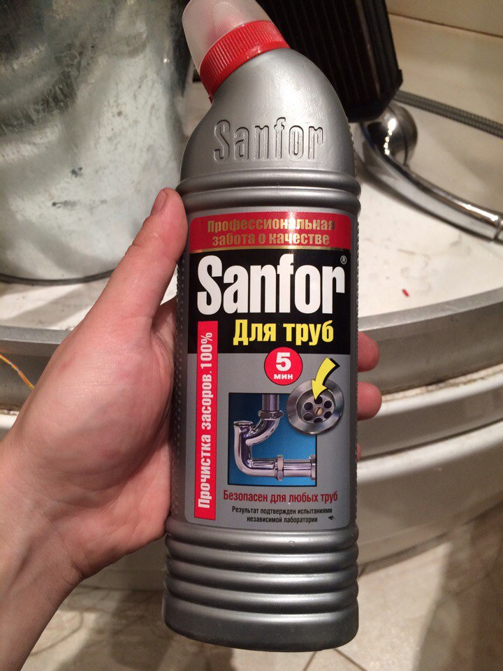

Первым решил замешать средство для чистки труб
Подключил погонял час в одну сторону, переткнул шланги час в другую сторону

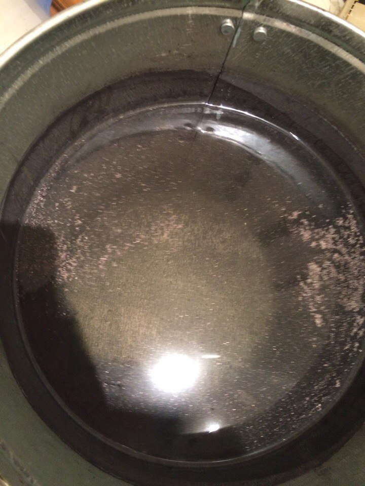

Вода была черная но осадка как такового сильного небыло

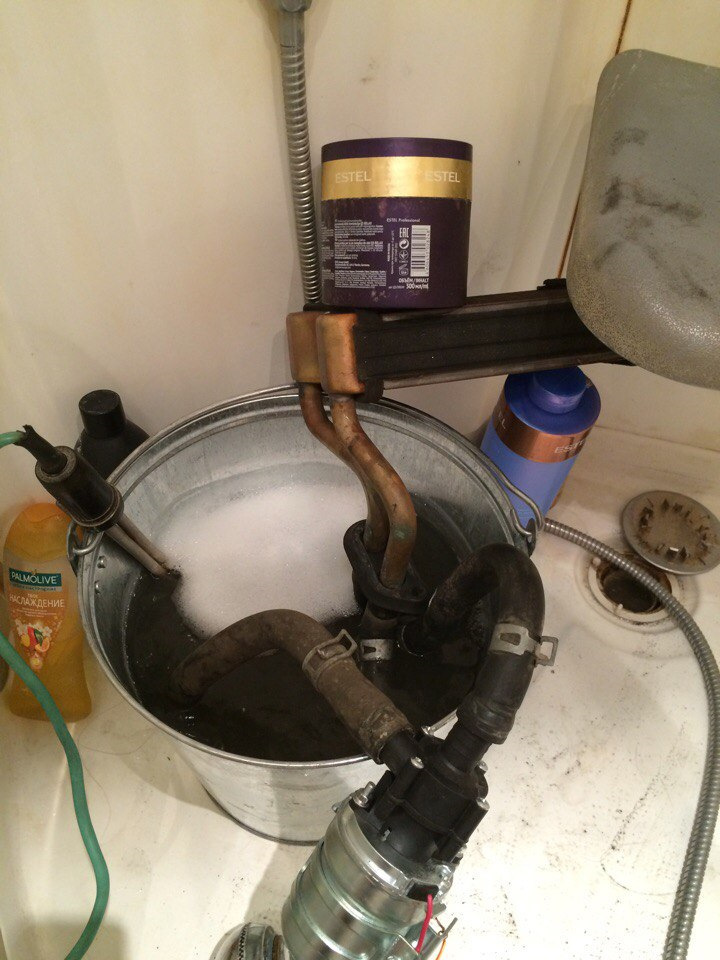

Далее замешал лимонную кислоту, аналогично по часу погонял в разные стороны
От лимонной кислоты появилась черная грязь на поверхности

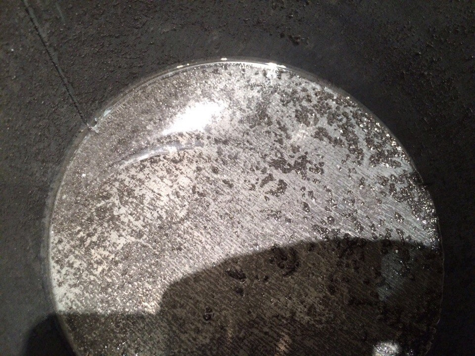

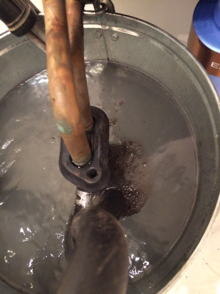

Когда остановил все действие и вода в ведре успокоилась увидел много грязи
Слил воду и на дне был много отложений
Далее промыл обычной горячей водой)))

Какой диаметр штуцеров на газелевской помпе? Он совпадает с диаметром трубок на печке?
Тоже хочу взять промыть и потом поставить как доп.помпу на постоянку, но в магазине бывает нескольких видов 16/18 мм. Какой у нас диаметр патрубков?
Я даже не вкурсе, шланг стандартный сивиковский как надо налазит
Ну так правильно, в инструкции Санфора написано залить и ждать 2-3 часа, а только потом промывать, поэтому от него в этом деле толку мало
он не ждался, а подогревался и циркулировал по радику около 3 часов
