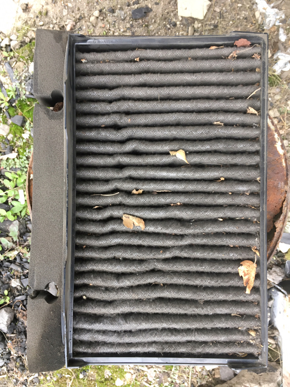

Поехал сегодня в гараж почистить печку, появился треск в печке, разобрал и увидел в печке опавший лес.
Почистил и весь треск пропал .
Решил заодно поменять фильтр салона . Поставил угольный.
Уж не знаю что там все говорят что он меняется очень сложно, что Геморой жуткий .
Не знаю меняется без проблем, время заняло 40 минут с перекуром )))
Скажу так, теперь после замены перестал из печки дуть такой кисловатый запах !

Соглашусь, замена достаточно простая, если предварительно заручиться информацией о замене, благо этого вдоволь на сайтах и форумах)))
Я менял на СААБке первый раз, знал только что как у многих с боку пассажира .
Просто соткрутил нижнию крышку, снял с боку обшивку, посмотрел и понял что надо снять бардачок .
Вот на этом и все проблемы.
Просто я от сервисменов слышал что вот трудно, да и СААБеры многие тоже говорили что геморно
