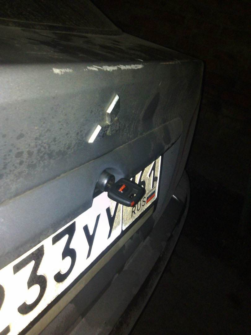

Сегодня очередная беда ( наваждение какое то)… На рынке положил продукты в багажник, закрыл. Приехал домой, — открывать а там х… ночевал и тот скочевал, замок не открывается. Ну подолбавшись ужом через заднее сиденье достал покупки и домой, а дома начитавшись форумов (советовавших залить WDшкой и разработать замок) я полез его разрабатывать и хоба…да вот хрен угадали, не открылся! Теперь этот скотский замок не отдает ключ…сам пытался достать не вышло, с другом пытались достать -ни хрена.
По дороге домой, тормознули гаишники…Говорит мне у вас все нормально? Я говорю да ни хрена не нормально… (тот аж опешил) А я ему от товарищ полицейский не могу вынуть, долго он его туда сюда крутил…тянул… потом со словами да ну его нах мне работать надо, пошел к машине…))))
Вот такая история… но тем не менее, мужики, че делать? такжешь и машину та не где не бросишь, да и багажник нужен. Кнопок или тяг окрывающих багажник с салона — у меня нет.

Есть ещё одна одна проблема почему не открывается у тебя.переламывается провод электрики в резиновой гофре между дверью и кузовом.это болезнь ихняя.сам вчера на своей только зделал.есле что там смотри
А там все целое, походу горе мастера которые ставили сигналку- тупо отрезали багажник от цз …
А кнопкой на водительской двери тоже не работает?
Да хрена лысого(
значит надо разбирать обшивку и изнутри открывать. что то с активатором наверное. поищи на драйве, у кого то помню был отчет хороший по ремонту.
Снимай обшивку, и вручную дёргай тягу. А потом с ключом разбератся.
Блин все это конечно хорошо, но как ключ то теперь достать((
А с сигналки тоже не работал? Блин, я уже седьмой год не знаю, что такое закрывать его ключем. Кнопку нажал на брелке, двери и багажник закрыты… Там наверно все потроха уже закисли, мож тоже вставить…)))
не, с сигналки не открывается и не открывался, я собсно только вот от всех вас сейчас слышу что она открываться должна чем то еще кроме ключа)))))
Печаль… Наверно моторчик навернулся, а может тупо провод отвалился, я когда крышку БУ покупал из-за спойлера, там такая же хрень была…

бывший хозян мне тоже не рекомендовал вставлять ключ в багажник, мол была у них так пару раз беда, как то они через багажник изнутри открывали потом, я советом пользуюсь и ключем туда не лезу, есть центральный замок, для этих целей.
всмысле центральный замок? у тебя с кнопки открывается? скинь фотку где она стоит? у меня просто я и не знал что она с кнопки открывается (крышка багажника) всегда открывал ключем!
Центральный замок с ключа и с кнопки блока управления стеклами, к меня так
ну у меня есть там ручка которая закрывает сразу все двери, но багажник она не открывает!
если она не закрывает багажник, то значит моторчик у замка помер
Тот есть ты хочешь сказать что при нажатии на эту кнопку, должен открыться багажник? он же вроде как когда ключ проворачиваешь — после нажима на замок со щелчком открывается. стоп у меня же хэтчбэк! или разницы нет?
да да) я хочу именно это сказать) разницы нет, принцип одинаковый
6120wite
у него два режима работы. Открыт ключом — нажимаешь кнопку и с цз закрываются все двери так же и открываются (если сига привязана к цз а это как правило, то багажник будет открываться и закрываться с сиги со всеми дверьми). Второй вариант работы если ты его закрыл ключом (если память не изменяет — налево повёрнут ключ) то уже ни сига ни кнопка ничего его не откроет он в закрытом состоянии. остаётся только лезть через задний диван в багажник, разбирать обшивку и открывать вручную.
Да теперь и ключ сука не вылазит!
ну прикипело там всё. это нормально, когда долго не пользоваться и не смазывать. было такое на десятке ключ даже не запихивался туда. но у меня была кнопка в салоне и доп.канал на сиге я ключом и не пользовался. правда пришлось один раз лезть через задний диван открывать, на чирике это проще.
Да вот я им постоянно пользовался, машину у меня 3 месяца… Ну а щас как держит его что то в замке. Туда сюда вертится а не выходит, и крышка не открывается…
что-то отвалилось тебе однозначно открывать его изнутри. как говорится вскрытие покажет.

Значит к замку что то не подходит?))
всмысле? хрен его что к нему подходит)) раньше к нему ток ключи подходили, а теперь и этого нет…((
Да теперь прикольно говоришь, я этого пока не косался, слава богу, но с ключа не когда не открывал.Поговори с Кирюхой))
а как ты его открываешь? то есть при нажатии на вот ту кнопку что возле стеклоподьемников, все двери либо закрываются либо закрываются, и получается при открытых дверях нажимаешь "открыть двери" и багажник открывается?
Проворачиваю ключ в замке и все пять дверей закрываются, как то так, по другому не знаю)))
блин да ну это понятно, как ты непосредственно багажник открываешь? на личинку замка нажимаешь и поднимаешь, или же на центральном замке нажимаешь или ключ поворачиваешь и он сам поднимается или открывается я не знаю как выразиться.
Ну когда машина открыта, просто на личинку жму))
а сам замок получается всегда как бы в открытом состоянии? ну я имею ввиду если ключ вставить, то он вертикально торчит или горизонтально?
Я как то пробывал в самом начале открыть с ключа, не открыл, и с тех пор только ЦЗ))

Когда ЦЗ работает, все двери и багажник, то личинку багажника ты не трогаешь ключем вообще, она всегда в открытом положениии. Ты подошел к авто, если закрыта сигналкой, то нажимаешь кнопку брелка, все замки разблокируются, крышка багажника сама естественно не поднимается, на личинку пальцем нажал, она поднялась. Если авто закрыто не сигналкой, а просто центральным замком, то открываешь дверь ключем, и так же все двери и крышка разблокируются. Если ты закрыл автомобиль ключем или сигналкой, а потом еще дополнительно повернул личинку на багажнике, то при открывании автомобиля крышка багажника все равно останется закрыта, при нажатии на ее кнопку не откроется, т.к. непосредственное закрытие ее ключем, это уже дополнительное закрытие, потом ключем и открывать придется. Вот поэтому этой функцией обычно и не пользуются, если с ЦЗ все в порядке.
