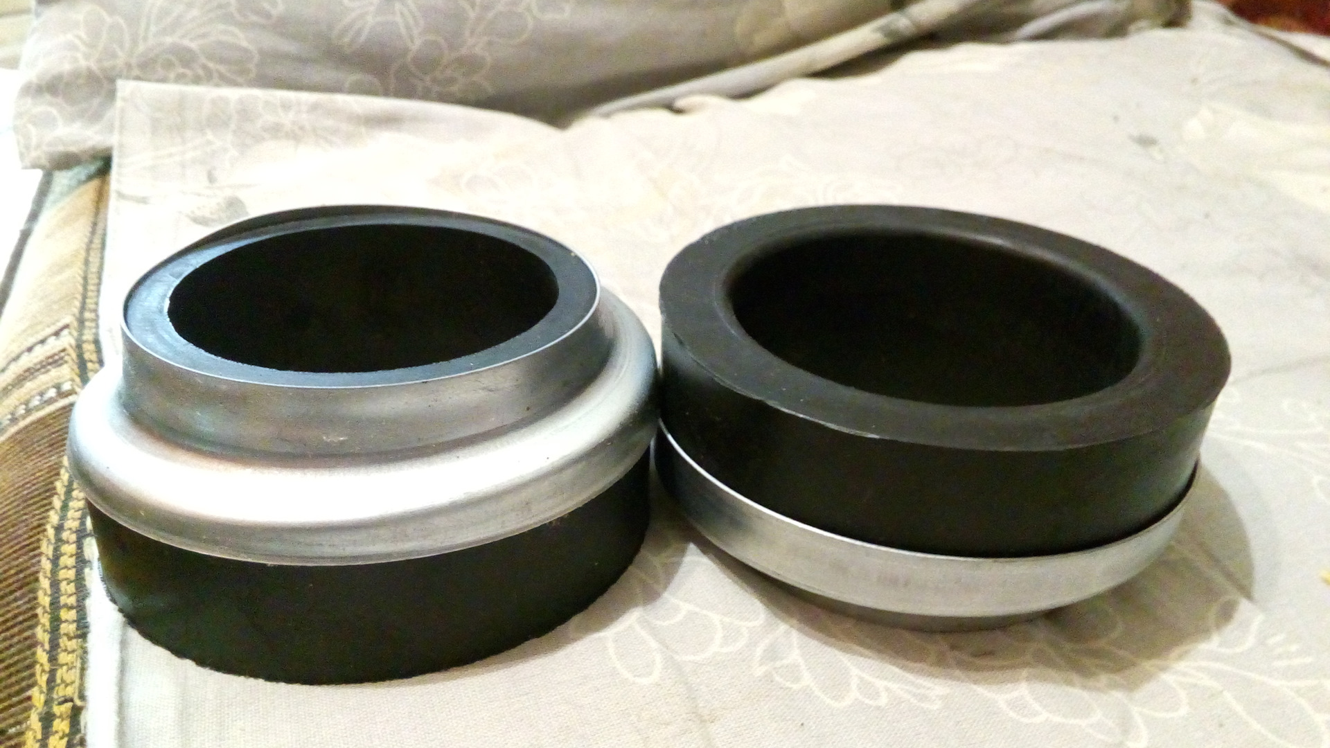

Недавно появился скрип спереди, следы отбойников на верхних рычагах, машина стала больше крениться и т.п. Решил произвести ревизию передней подвески и для начала поменять передние пружины, а потом всё остальное, что приговорю к замене. Пружины решил всё-таки поставить от Нивы на усиленные подушки. Увидел пару БЖ с такой доработкой, перед не "упал" при этом. Это меня успокоило. За пружины отдал 1438 руб и 255 руб за подушки пружин.

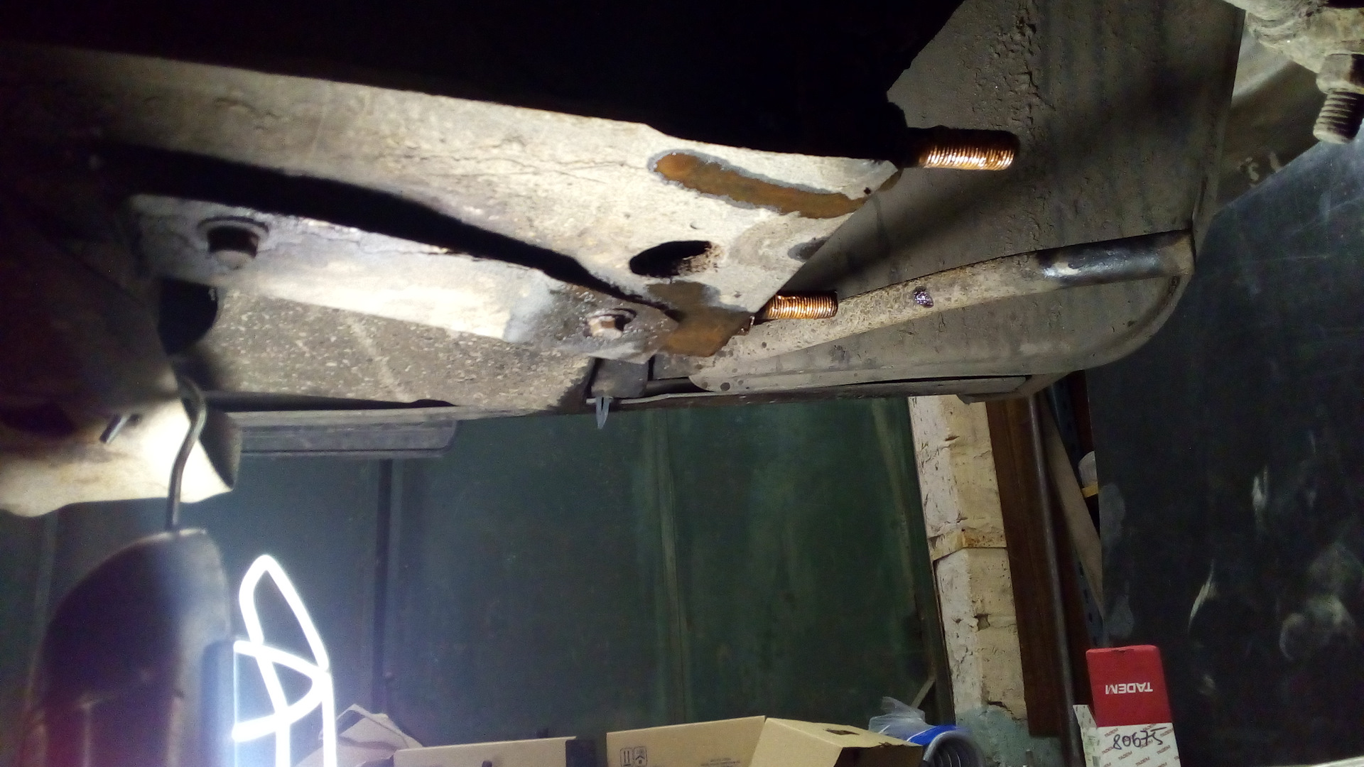

Начал откручитвать гайки, держащие площадку крепления амортизатора. Сломались оба болта.
Это при том, что WD-40 все болты/гайки были пролиты заранее. Без каких либо усилий болты отломились. Тут я понял, что придёться помучаться подольше, высверливать старые болты, ставить туда обычные новые (которых ещё и нет в наличие).

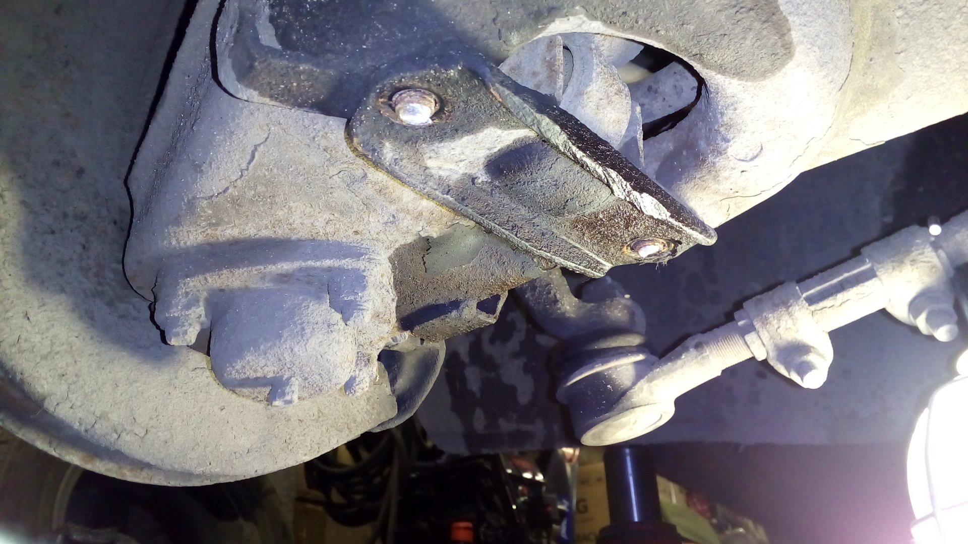

Он скорее мёртв, чем жив, хотя ещё какое-то усилие на сжатие оказывает, на расжатие ещё большее усилие требуется. Буду заказывать аморты exel-g от kayaba. Далее начал откручивать хомут, держащий стабилизатор поперечной устойчиваости. История с болтами повторилась, все сломал.
Есть ощущение, что подвеской я первый занялся, и что там все оставалось родным.Следующим на очереди было открутить шаровую опору. Ключом на 22 и куском трубы, надетым на ключ, отворачиваем гайку, держащую палец шаровой опоры.

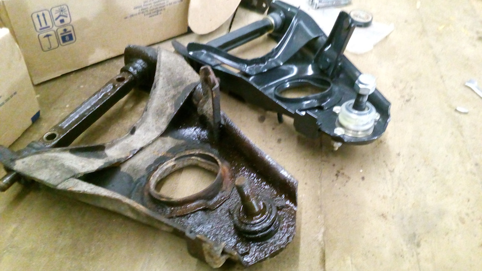

Т.к. все болты на рычаге обломало, я позвонил Tankomatic с просьбой посмотреть в ближайшем магазине новые нижние рычаги. В наличие оказались рычаги "Трек" уже вместе с шаровыми.

Снимаем нижний рычаг, здесь тоже пришлось повозиться. Один из двух болов крепления начал проворачиватсья вместе с гайкой.
К счастью болт удалось прихватить сваркой, и рычаг был снят. Хотя чтобы его снять пришлось поработать молотком и ломом, когда его уже ничего не держало. Старый и новый.

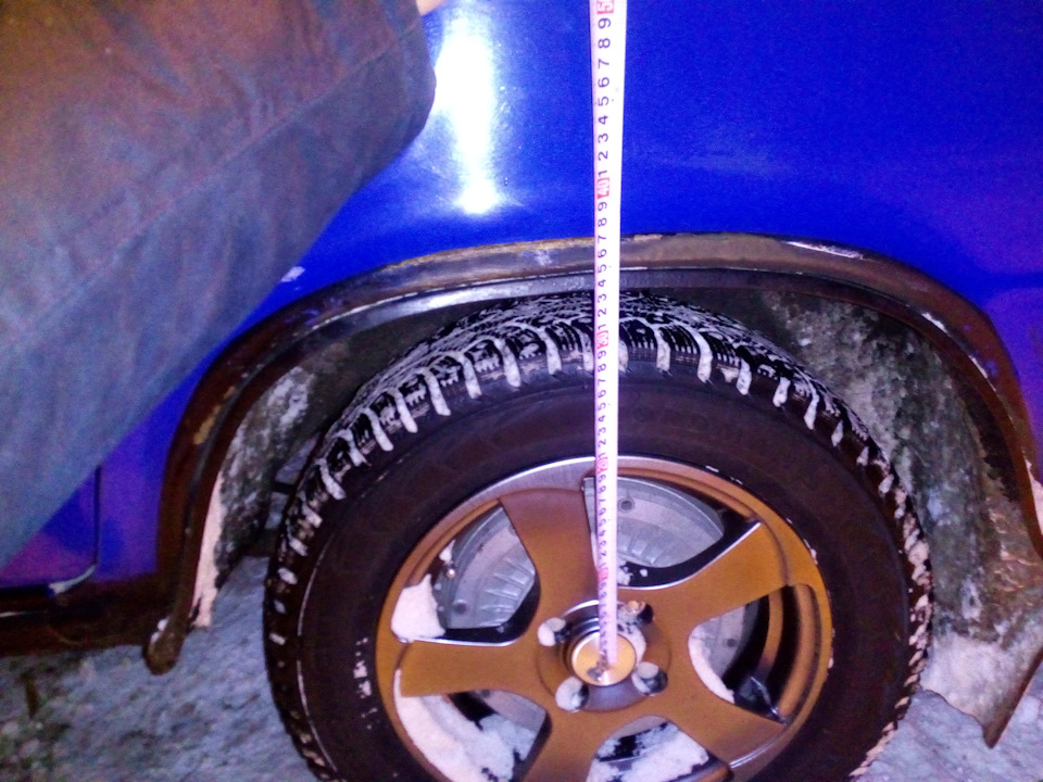

По жёсткости нормально, мне нравится)) Фото переда, правда, т.к. один и держал рулетку и фоткал, не очень точно вышло. 36см от центра колеса до арки где-то.

От стоковой она не поднимется, зад только от усиленых подушек. А усилить получится) Мне очень нравится результат.))
Сток перед +подушка усиленная то перед поднимется ?
Сток перед с усиленной подушкой конечно поднимется, Нива пружины перед + усиленная подушка — не поднимется.
но зато будет не такой жесткий перед
а зад ниже стал или нет?
Про зад всё подробно в бж рассказано, ссылка в этой записи есть. Зад либо таким же останется, либо будет выше, если усиленные подушки под пружины поставить.

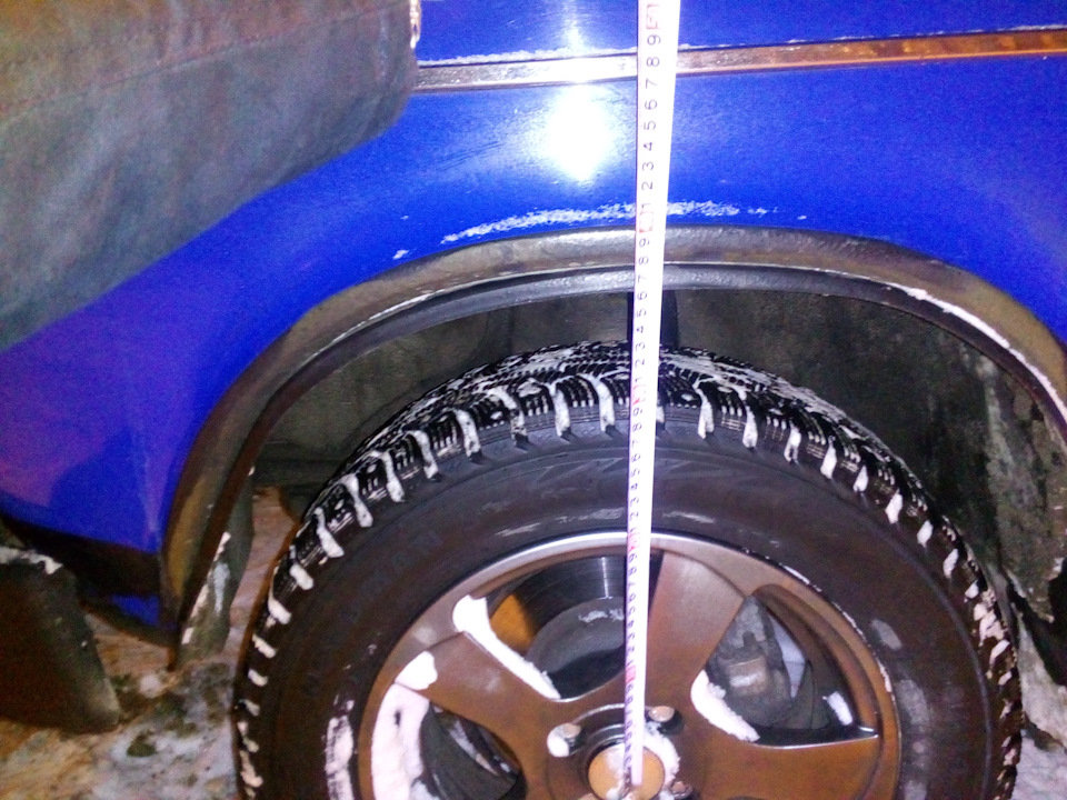

Высота переда не изменилась в нагруженном состоянии. На последнем фото видно это. Там одна сторона с нива пружиной, вторая сток.
