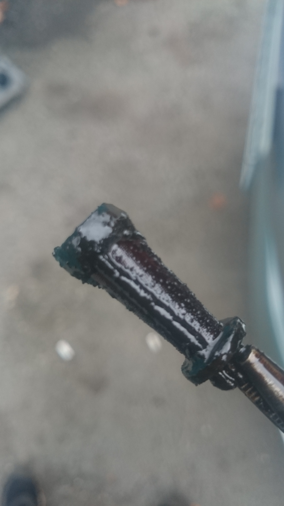

Всем привет!столкнулся с проблемой, машина на холостых начала троить, тарахтеть, вибрация по кузову, двс работал не ровно, обороты гуляли, выскакивал чек на табло!диагностика ничего существенного не показала, но грешил на клапана VVT-I!погуглил и решил снять клапана VVT-I! Простая, внешняя чистка спреем эфекта не дала!пришлось разобрать, и как оказалось, внутри сердечник был закоксован!все разобрал, почистил, поставил, завел и сразу вся проблема ушла, двс зашептал!а думал покупать новый уже за 3500 т.р каждый!фото прилагаю! НЕ СПЕШИТЕ ТРАТИТЬ ДЕНЬГИ НА НОВЫЕ!в клапане vvti нет никакого сложного механизма! Всем удачи

Как разобрал сам клапан? Там какой то резиновый уплотнитель должен быть
Алюминиевый корпус, слегка отгибаем края отверткой или каким нибудь подходящим инструментом и всё, клапан разобран!чистка, сборка в обратном порядке, после опресовываем края!я использовал отвертку потолще и молоточек

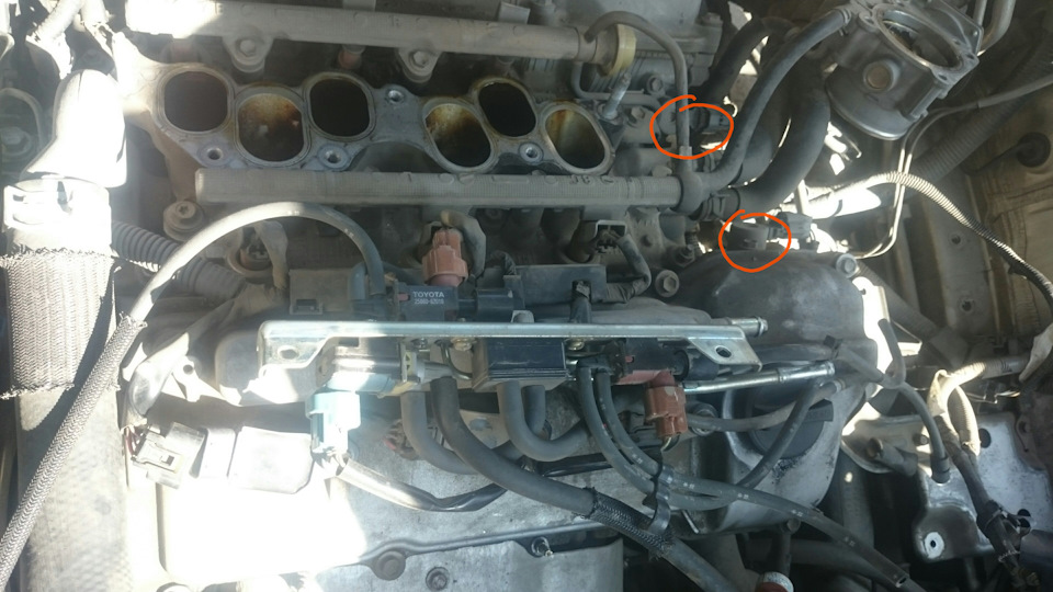

Приветствую. Очень полезная процедура.подскажи его расположение и насколько затруднен доступ?
Двигатель 1MZ-FE ничего сложного!стоят они по правой стороне оба на обеих головах!разбирать ничего не надо, ключик на 10 и аккуратно выдергиваем
