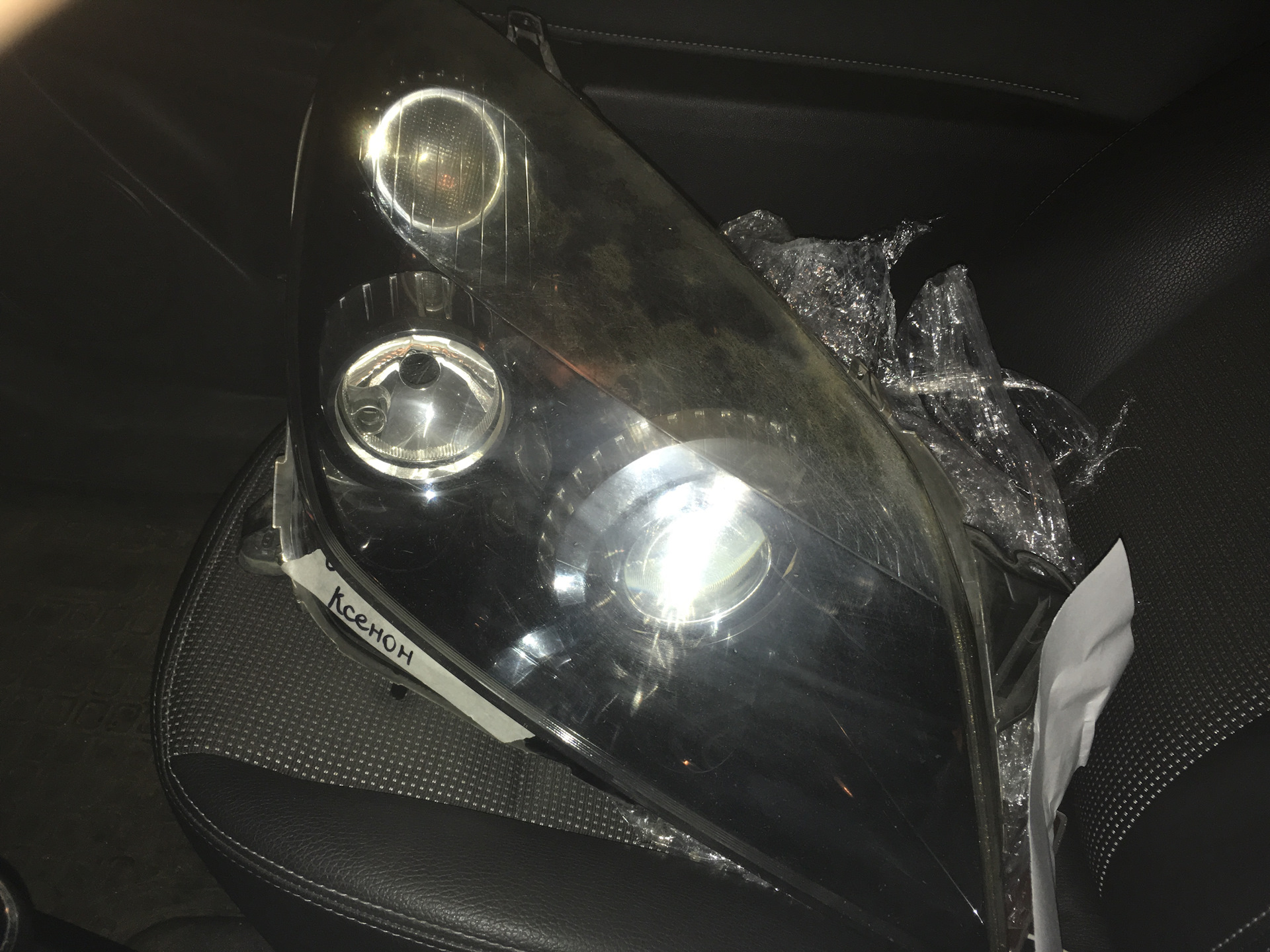

С Германии едет фара и блок РР.

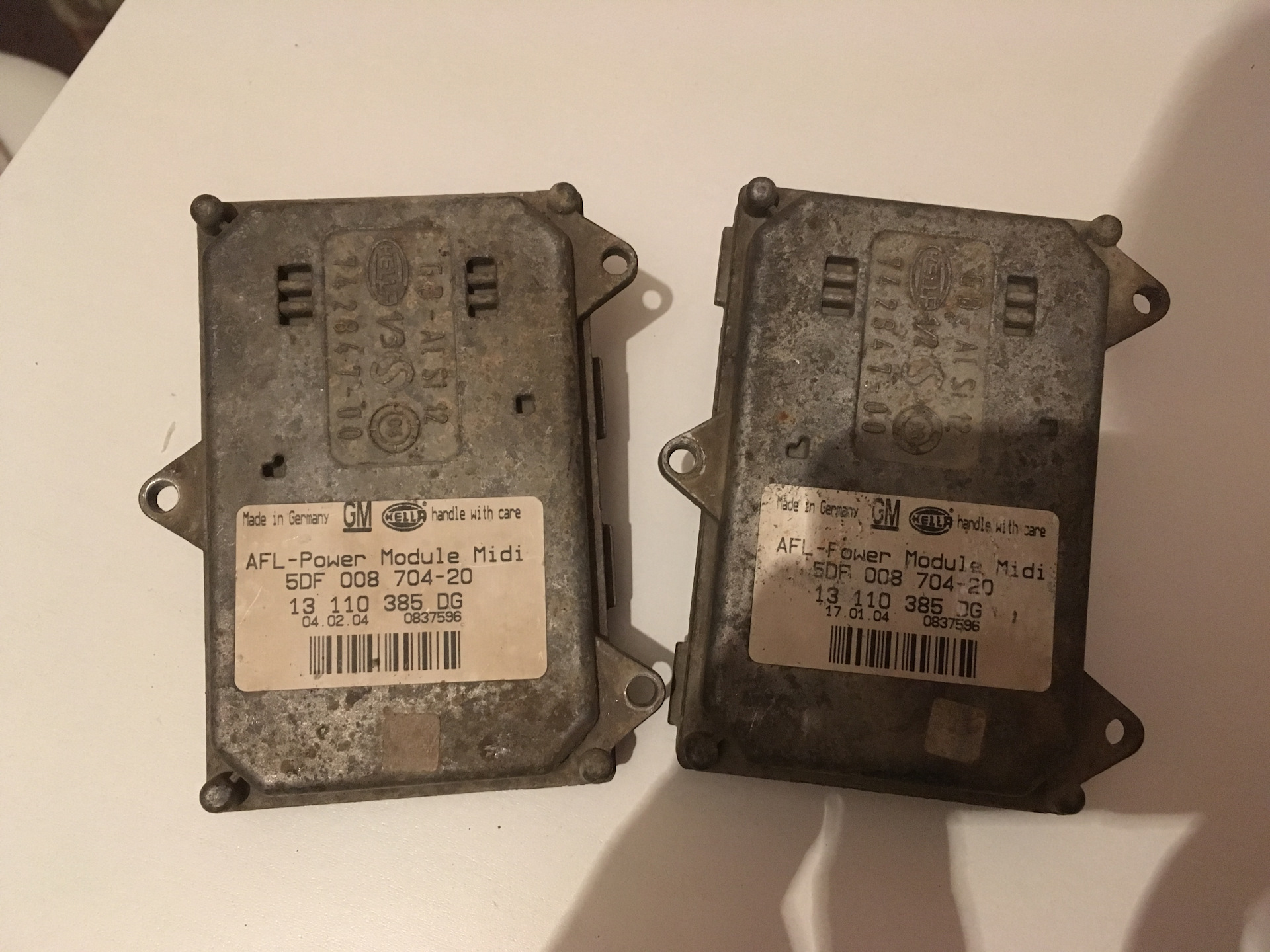

Однако, один из блоков AFL немного покрылся плесенью. Часть дорожек съело. Часть дорожек восстановил, но не знаю, работает в итоге он или нет. Осталось немного.
Пока все нормальные люди занимаются ТО и иногда мелким ремонтом, я, вместо того, чтобы наконец поменять среднюю банку, заменить сайлентблоки и другие мелочи, собираю комплект для адаптивных фар AFL.
Что уже есть:
1. Правая фара AFL;
2. 2 блока розжига;
3. 2 игнитора;
4. 2 блока AFL на фары;
5. Датчик положения кузова на заднюю балку.
(CIM я менял при установке ESP))
Осталось найти левую фару и модуль корректировки по горизонту для адаптивных фар и собрать проводку.
По бюджету отпишусь позже.

Спасибо.
Уже видел её на авито. Дороговато. ищу дешевле.
Правую я взял за 5500 :D
Фару найти в принципе не сложно, я за пол года поисков, могу отличить обычный ксенон от афл даже не переворачивая))) по фото естественно,
а вот блок Афл в ноги, вещь редкая, при разборе он обычно пропадает.
Ну, если соберу весь комплект, но не найду блок афл, то проверим что будет если поставить ahl
Ничего не будет, будет работать как обычный ксенон.

Тогда как на счёт статьи, где как я понял Nero перепрошивает блок прошивкой afl?
К сожалению, перешить ahl в AFL не возможно, сам попался на этом, на блоке ahl реально не хватает smd компонентов(вскрывал и тот и тот) в итоге купил AFL,
Там просто компонентов не хватает?
А есть возможность фото сделать? Мб можно просто допаять компоненты?
Фоток к сожалению нет, но на сколько я помню там все координально отличается, сам ломал над этим голову, там даже момент в том, что разводка самой платы разная,
эх. значит буду искать блок
ищи на ебай, там проще всего купить, в России бывают на разборках, но это нужно их методично объезжать,

а как отличить?накидай отличительных признаков, так на будущее…
AHL — индекс PQ
AFL — индекс PP. И надписи естественно

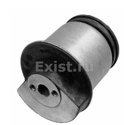

Ребята а не подскажите сколько на астрах ходят втулки задней балки, которые спереди крепят ее к кузову
У меня 60 тыс пробег и уже менять надо, ето нормальный пробег для них или маловато ?
Лично у меня при пробеге 150 стоят еще родные. И вот совсем недавно начали намекать, что пора бы менять. При этом они еще живы…
А как они намекают?
меня стоят хорошие рабочие амортизаторы сзади и почему то при проезде больших ям пробавет подвеску, что то сильно бухкает сзади, если медленно проезжать то нормально. Могут быть ети сайлены виной или нет ?
