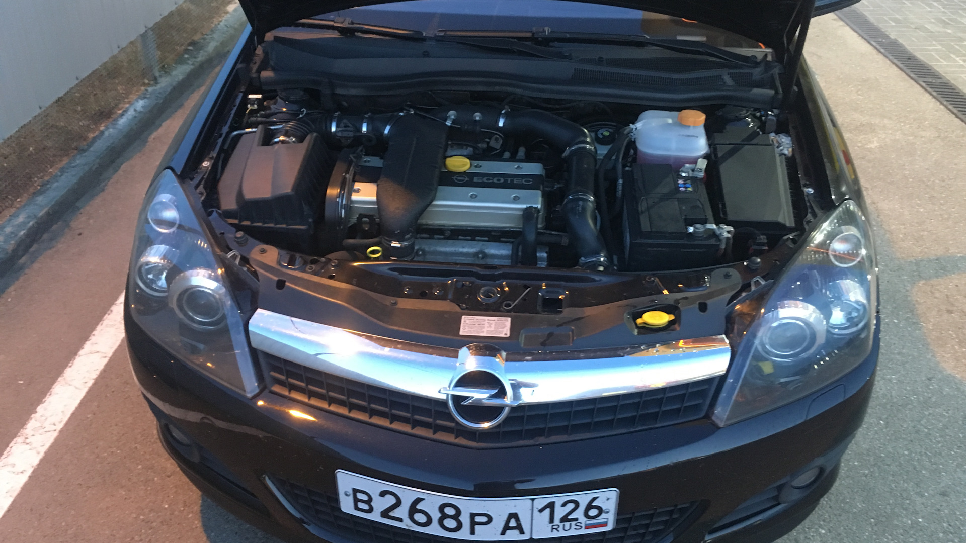

На OPC конфиге:
— Убраны балансиры, установлена плита;
— Турбина z20leh;
— Сцепление z20leh Sachs + новый z20leh маховик LuK;
— Форсунки от z20leh + расходомер 80мм;
— Насос AEM 320;
— Штатный интеркулер с пайпами от OPC + комплект для кондея;
— Тормоза перед — 345 мм BMW M3 + Alfa Romeo Stelvio, зад — Vectra OPC 292 мм вентилируемые;
— Прошивка stage 1 — xRedBull.

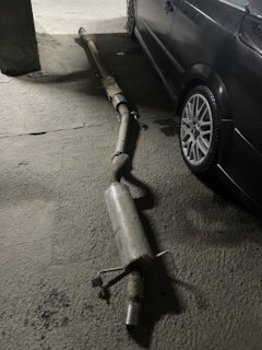

— Выхлоп на 76 нержавеющей трубе, фронтальник сейчас в процессе;

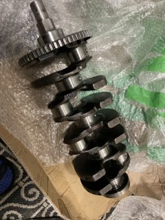

— Второй мотор на блоке C18NZ (Колено C20XE дорест, голова 2.2, валы X20XEV, кованные поршни СТИ, кованные шатуны, маслофорсы) с подготовкой под DQ250 (отпилить ухо стартера и еще несколько нюансов);
— Изготовить переходную плиту на коробку DQ250, приводные валы;
— Спроектировать задний подрамник под установку муфты Haldex Gen 4;
