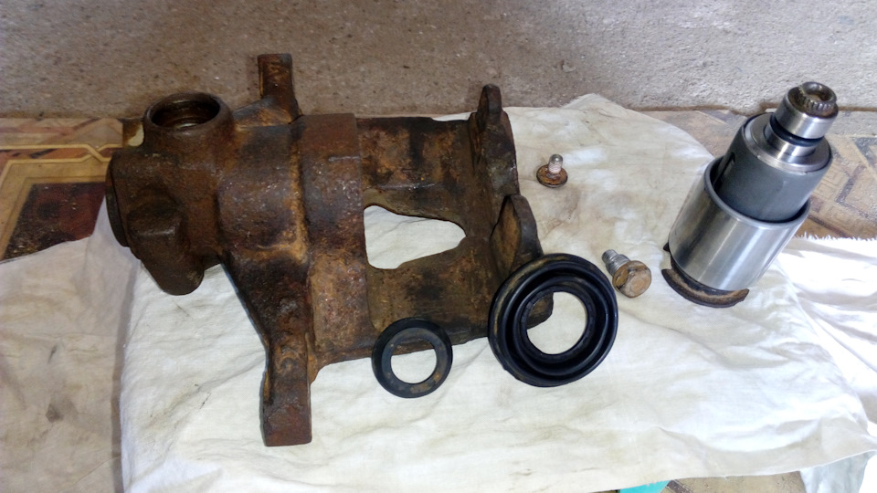

Пыльник прожил ровно месяц. Страна должна знать своих героев!
Качество гавняное нет слов, не резина а какой то непонятный материал, сыпется, рвётся.
С начало нарадоваться не мог как легко ходит ручник после всех ремонтов, но через месяц пришло разочарование.
Полез менять задние колодки с дисками и посмотрел на пыльник.
Долбаные производители запчастей. Какое качество, нет слов.
Опять всё разобрал, хорошо что не выкинул старый пыльник и все резиночки.
Старый пыльник родной слева, новый купленный справа прожил ровно месяц.
Хорошо что оставил.
За 10 лет я думаю его не меняли резина как резина эластичная.
А старый я не ставил потому что случайно по не осторожности сделал порез отвёрткой когда вынимал. капелька суперклея и как новый, думаю прослужит ещё долго.
По разборке писать много не буду тем полно, если что подробно спрашивайте.Останавлюсь только на важных моментах. На механизме надо чистить в двух местах шкуркой и при сборке смазать чтобы избежать попадания влаги.
Шкурить это место
И в самом корпусе где ходит механизм самоподжима.
Когда там образуется ржавчина то и происходит подклинивание ручника.
Под этот пыльник тоже закладываем смазки.

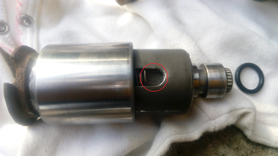

Выкрученный поршень для наглядности, левая резьба.
Не успела ещё коррозия поесть зеркало поршня, вовремя увидел не качественный пыльник.
При сборке надо чтобы отверстия совпали с корпусом суппорта.
Вставляем механизим в корпус и совмещаем отверстия, закручиваем фиксирующий болт.

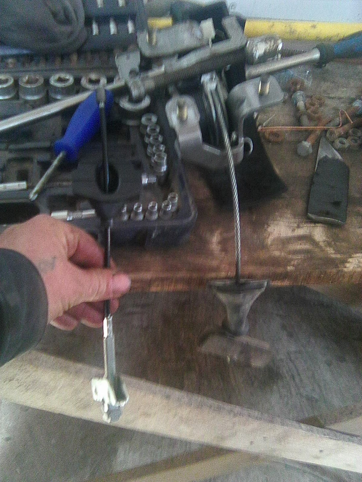

Одеваем скобу за которую тянет пружина так чтобы она касалась шляпки болта. А потом когда суппорта установленны и тросики на местах уже гайкой которая под кожухом натягиваем и делаем зазор 2-3 мм.

Старый, он же новый, он же качественный пыльник)))

не не — я не про скобу я про тот натяжитель что под днищем там у тебя ещё про гайку регулировочную написано)
Общался по вайберу с ребятами так у некоторых машины 2005 г. гайка есть так что непонятно. Надо самому залесть под машину отогнуть теплоэкран под днищем и посмотреть.

Внутри поршня вставлен болт с левой или правой резьбой. Держит его стопорное кольцо вот там и находиться резиночка и куча кривых шайб и вродебы даже подшибник какой то есть

Может не правильно установили скобу за которую тянет трос.
Ааа так это на дорестайл такая подтяжка ручника, после рестайла этот механизм по моему убрали и в ручнике в самом самоподвод.
yrigiy

Блин, лежит такая же коробка в гараже с ремкомплектом. Теперь думаю выкинуть, чем ставить такой фуфел.
Думаю стоит выкинуть, а то получится как у меня.
А вот и нормальный ремкомплект задних суппортов FRENKIT 238038
stos1933
Вот и у меня такая же беда( А ведь как раз именно для замены пыльника поршня брал(

Тоже два дня назад перебрал, у меня от нового ремкомплекта две детали остались, так и никуда их не пристроил)) могут они быть внутри поршня?
Внутри поршня точно нет резиночек.
Есть там резиночка!
Где, может я не помню давно это было как суппорт разбирал.
А, ну тогда точно я там ничего не разбирал, а так бы вспомнил.
может другим это инфа поможет куда деть оставшиеся резиночки.
