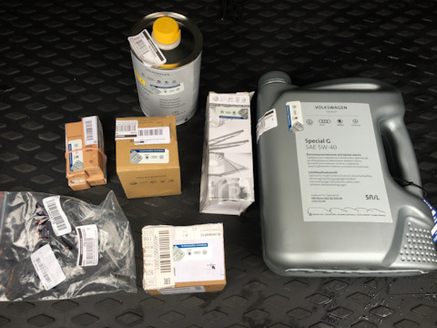

Готовясь к зиме в течении недели, провел плановое ТО. (1,6 CLRA, пробег 40 000)
В этот список попало:

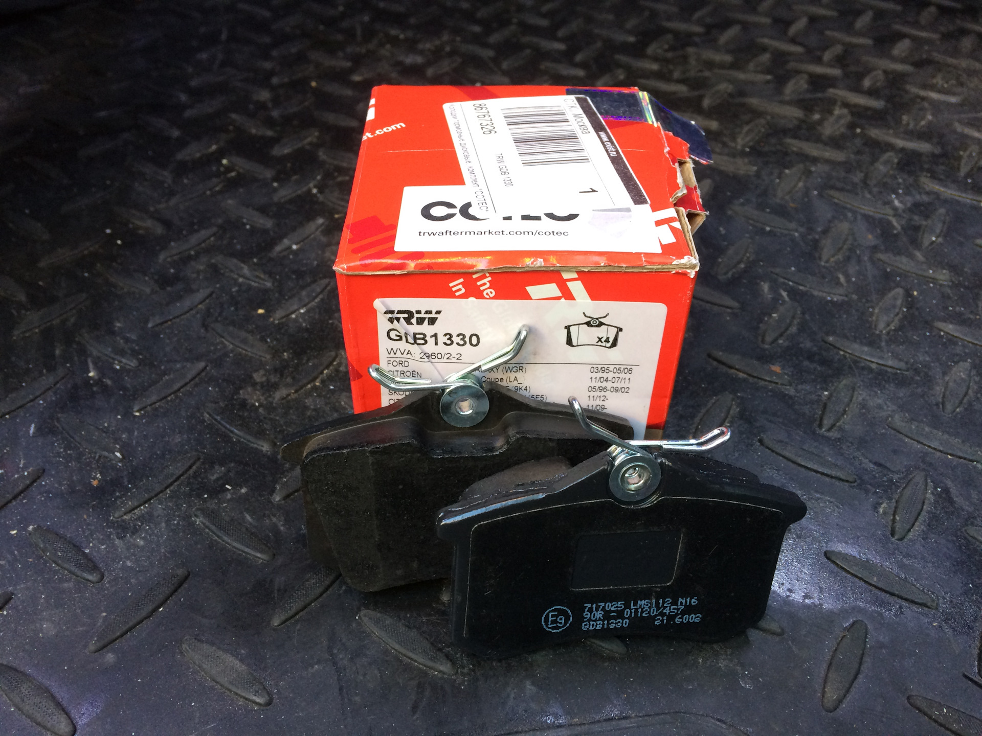

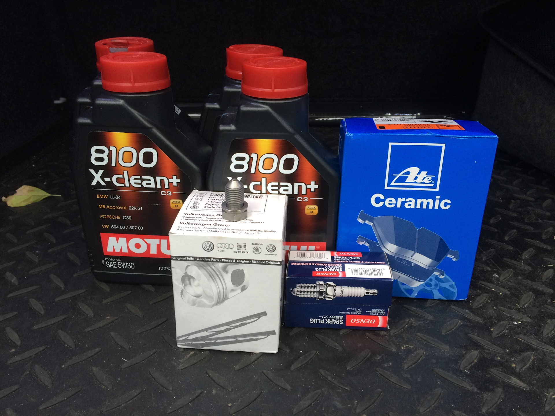

1. Колодки перед ATE 13.0470-7117.2 (CERAMIC) — 3440р.
2. Колодки зад TRW GDB 1330 — 1240р.

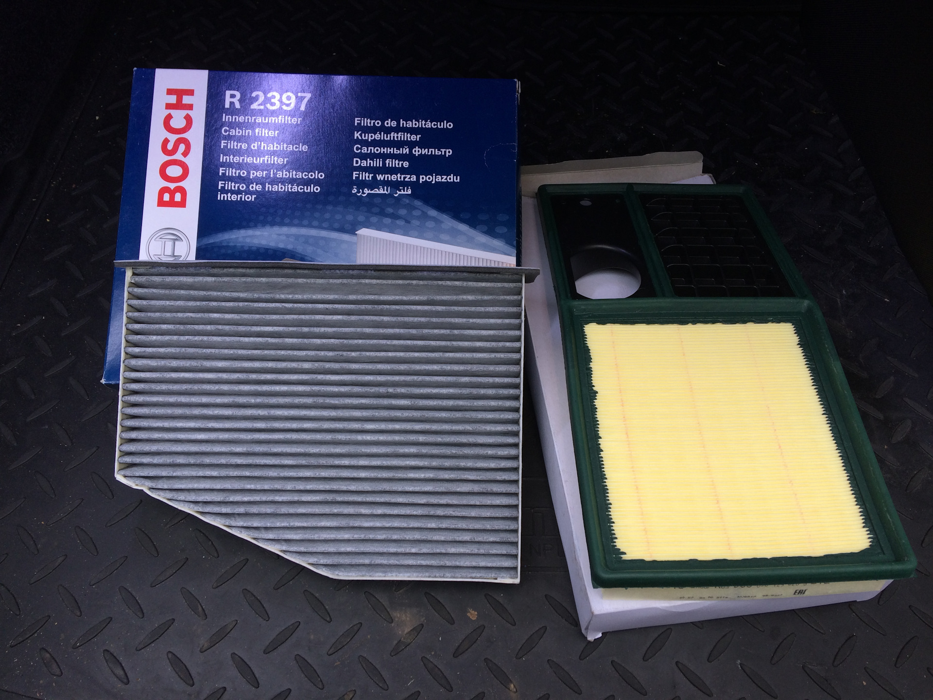

3. Фильтр салонный угольный Bosch 1 987 432 397 — 570р.
4. Фильтр воздушный VAG 036 129 620 J — 330р.

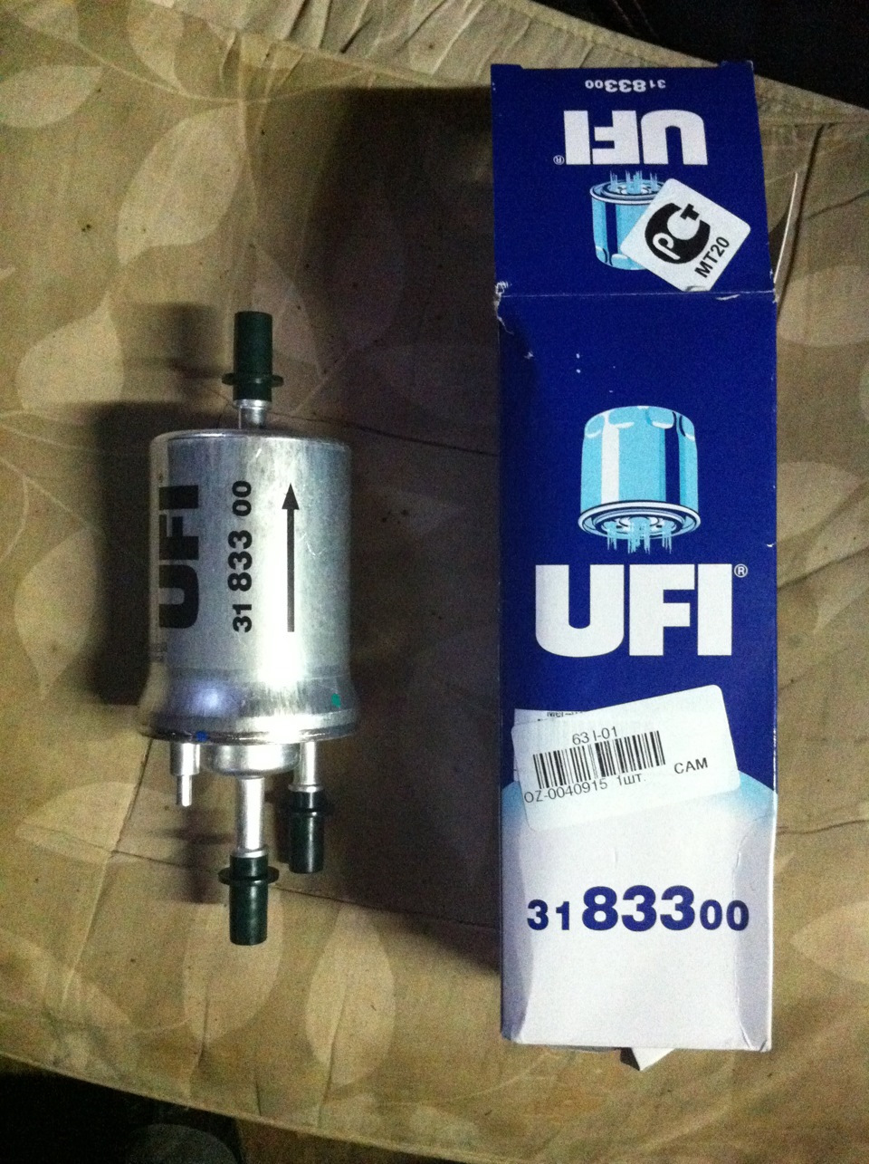

5. Фильтр топливный Ufi 31.833.00 — 910р.
6. Фильтр масленый VAG 03C115561H — 500р.
7. Пробка резьбовая VAG N90288901 — 90р.
8. Свечи DENSO KJ16CR-L11 (4шт.) — 490р.
9. Масло Motul 8100 X-Clean+ C3 5W-30 (1 литр* 4) — 3200р.

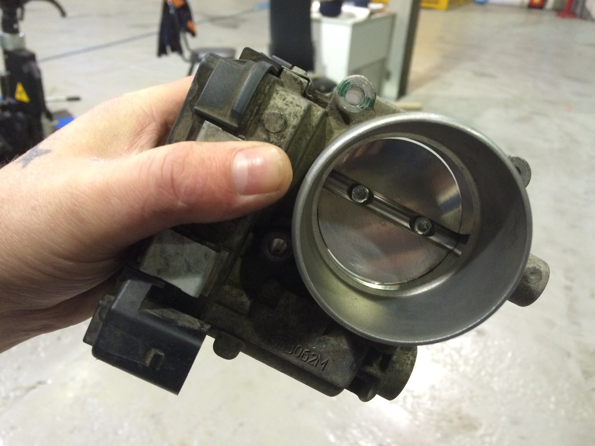

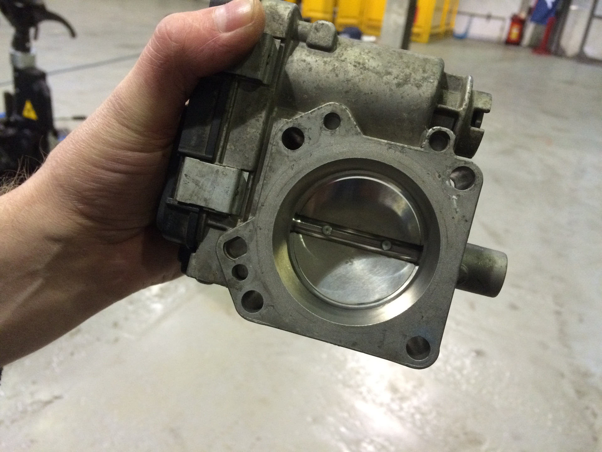

10. Очиститель карбюраторов (самый дешёвый) для чистки заслонки — 120р.

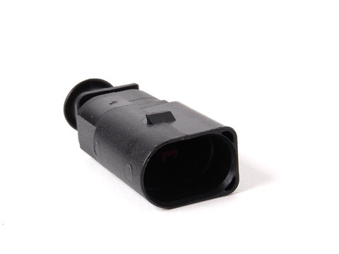

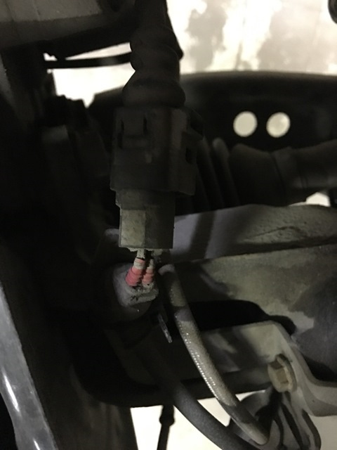

Так же потребовался ремонт разъёма датчика износа колодок (сама фишка была треснута, а провода уже окислились)

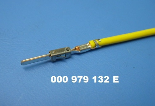

Для ремонта потребовалось:
1. Разъем электропроводки VAG 000 979 132 E (2 шт.) — 462р.
2. Колодка разъема VAG 1J0 973 802 (1шт.) — 120р.
P.S. Для ремонта можно заказать один провод VAG 000 979 132 E — он обжат с двух сторон.
после установки пинов в разъем необходимо отщелкнуть фиолетовый фиксатор внутри, иначе разъем не встанет в папа + мама.

а колодки как подобрал? они как аналоги когда оригинальный номер вводишь не бьются
на сайте производителя
cheatau
и + есть уже отчеты на Д2 кто стваил
ок спасибо за инфу. 1300 за трв недорого.

Адаптацию заслонки делал после чистки?
Адаптацию сделал Васей, колодки спецом поставил керамику. как говориться попробовать. а диски и так попадают под замену при следующей смене колодок.
Не боишься керамикой диски стереть?
а как адаптацию сделать?
Настройка выполняется на заглушенном двигателе при включенном зажигании. Для машин с электронной дроссельной заслонкой (подавляющее большинство новых машин) нужно выбирать группу «060», для тех, у кого механическая дроссельная заслонка – группа «098».
Как кодировать
1 блок → 04 – Базовые параметры → вводим в окно «Группа» нужное значение → нажимаем вверху справа переключатель «Вкл./Выкл.» → ждем статуса «Адаптация в норме»
Надеюсь, ничего не потерял
Заслонка разьве не адаптируется сама при включении зажигания?

Вопрос)ты не в первый раз берешь топливный Уфи?
мне просто тоже надо покупать, а я еще титьки мну
менял в первый раз, подбирал путем проб и ошибок людей с Д2. почитал кто что ставил на мой двигатель и сделал выбор. реально понял что угадал с номером, после того как подняли машину на подъемнике. если есть сомнения, то всегда можно подобрать в каких ни будь нормальных конторах запчастей по каталогу.
Sunny-55
В оригинале на джетте стоит топливный фильтр Ufi.
Оригинальный фильтр 6Q0201051J и Ufi 3183300 это одно и тоже.
у меня при подборе фильтра не стоял выбор в марке, выбор был из за давлением открытия обгонного клапана. я не знал какое идет у меня.
