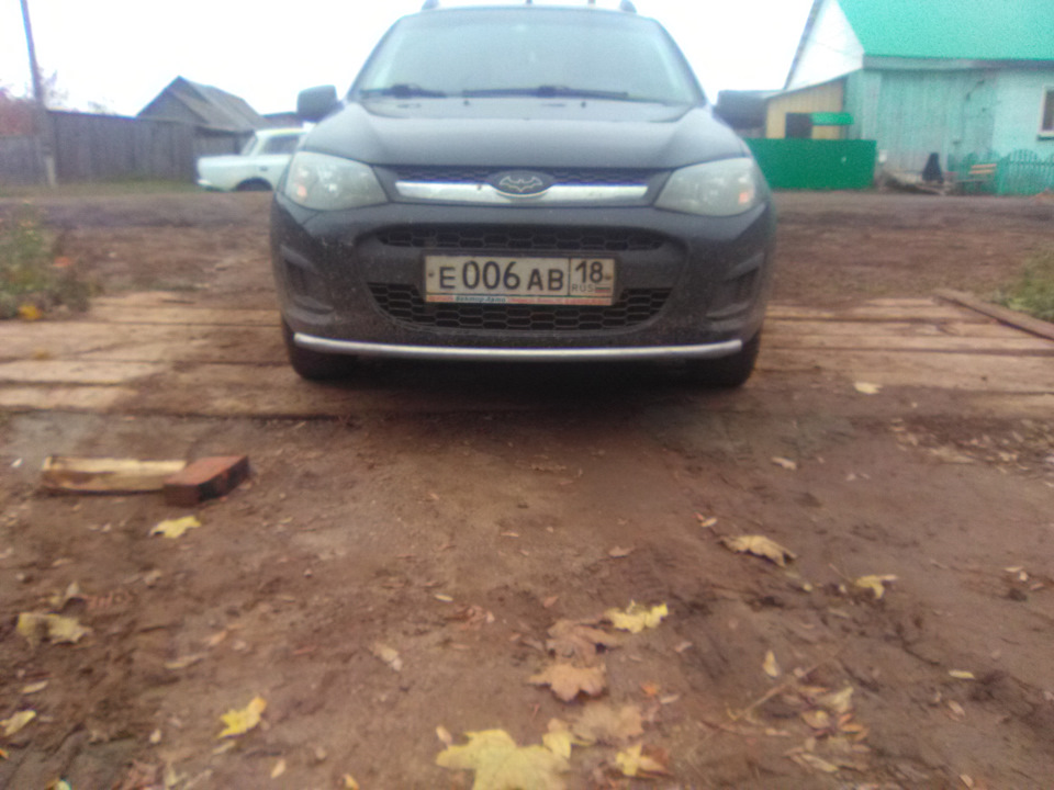

Всем привет мои друзья!эту трубу сделал уже как месяца четыре назад, но ни как поставить немог. то времени нет, то лень матушка))))и вот сегодня я все таки поставил её.смотрите что получилось.

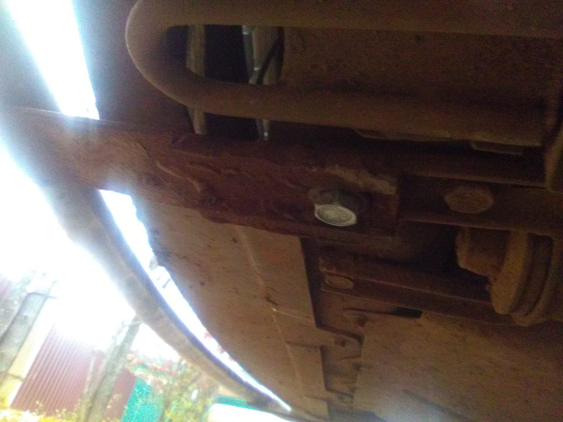

Сначала из проволки (шестерки)сделал макет, ну а потом наложил на саму трубу и у хорошего знакомого загнули на трубогибе, само крепление из двух железных пластин сначала закрепил потом поставил на них трубу примкнули что да как и приварили, излишки пластин маленькой болгаркой обрезали вот и все!а да самое главное пивка бутылки три, без этого ничего не получится)))))щас работаем над задней трубой

Длинна трубы 140 а диаметр 4 см, извиняюсь что так долго мерял
Какой диаметр трубы ?
померяю напишу

Есть Чертеж?
Добрый!нет без черчежа все делал, сначала из проволки шестерки макет гнули ну а потом наложили на трубу и загнули на трубогибе

Так можно и самому сделать, самое главное трубу из нержавейки найти ну и желание сделать!
вот оно ноу хау, которое будет много у кого, в скором будущем ))) варил полуавтоматом или обычной, дуговой?
Обычный сварочник

Рассказывай. из чего и как делал.

в какую сумма она тебе обошлась?
Если честно то ничего не платил, разве что на пиво чуть чуть денежки ушли)))
