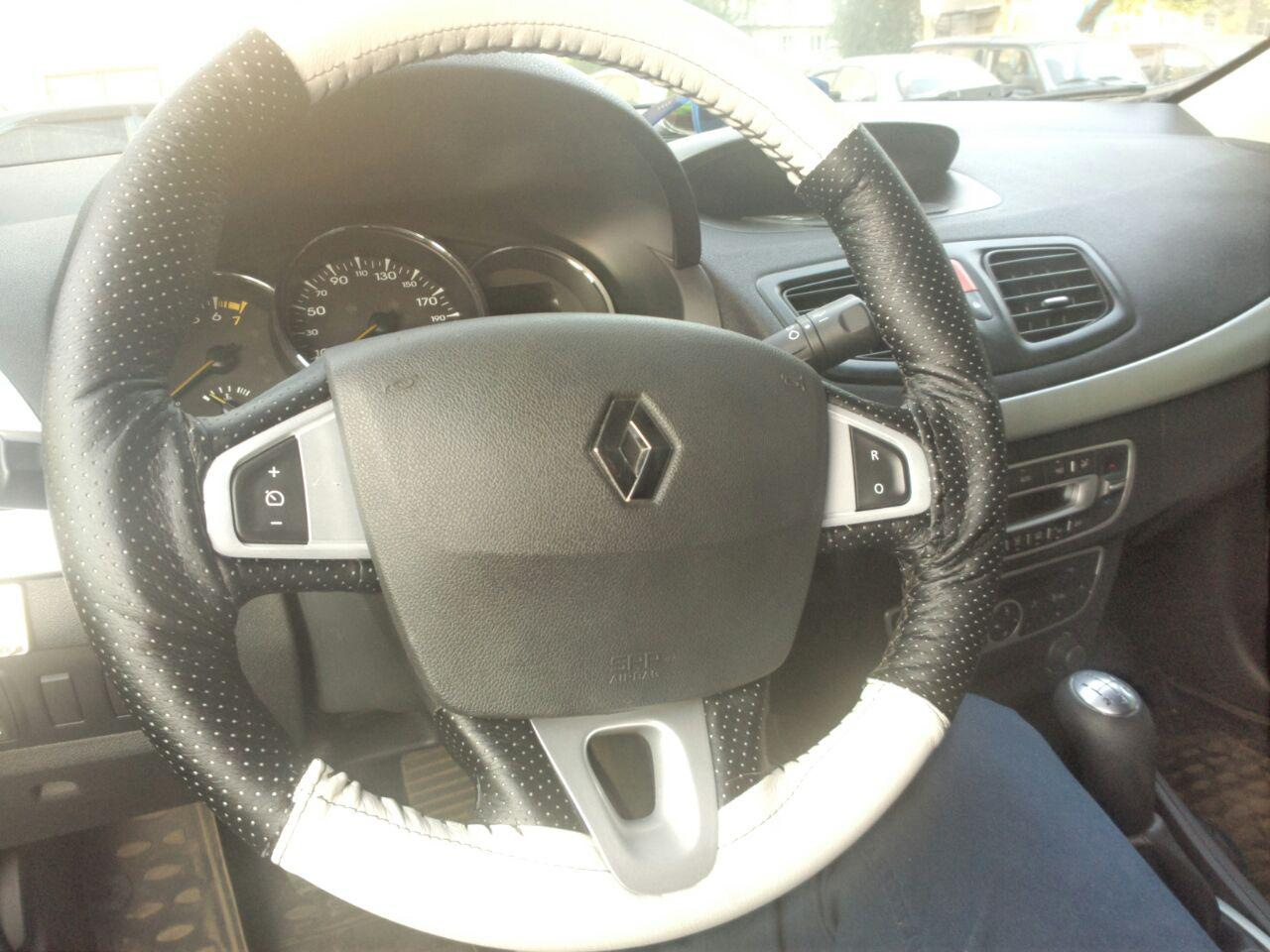

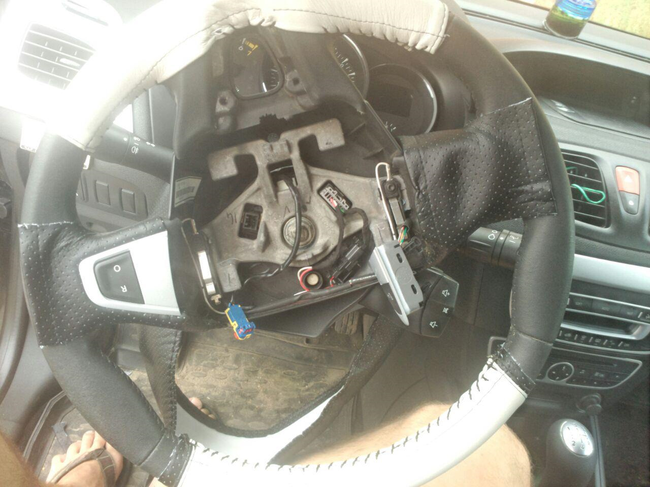

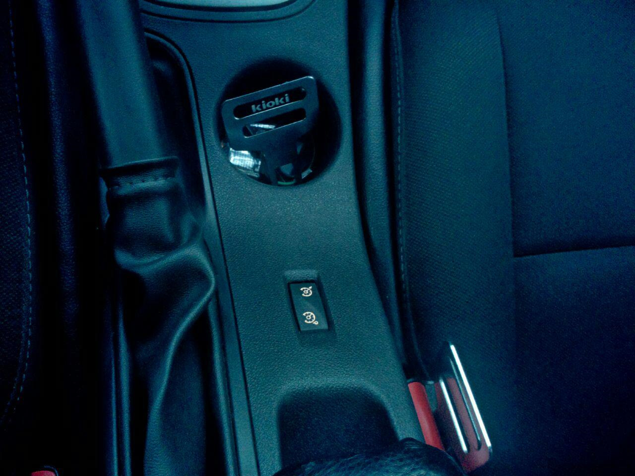

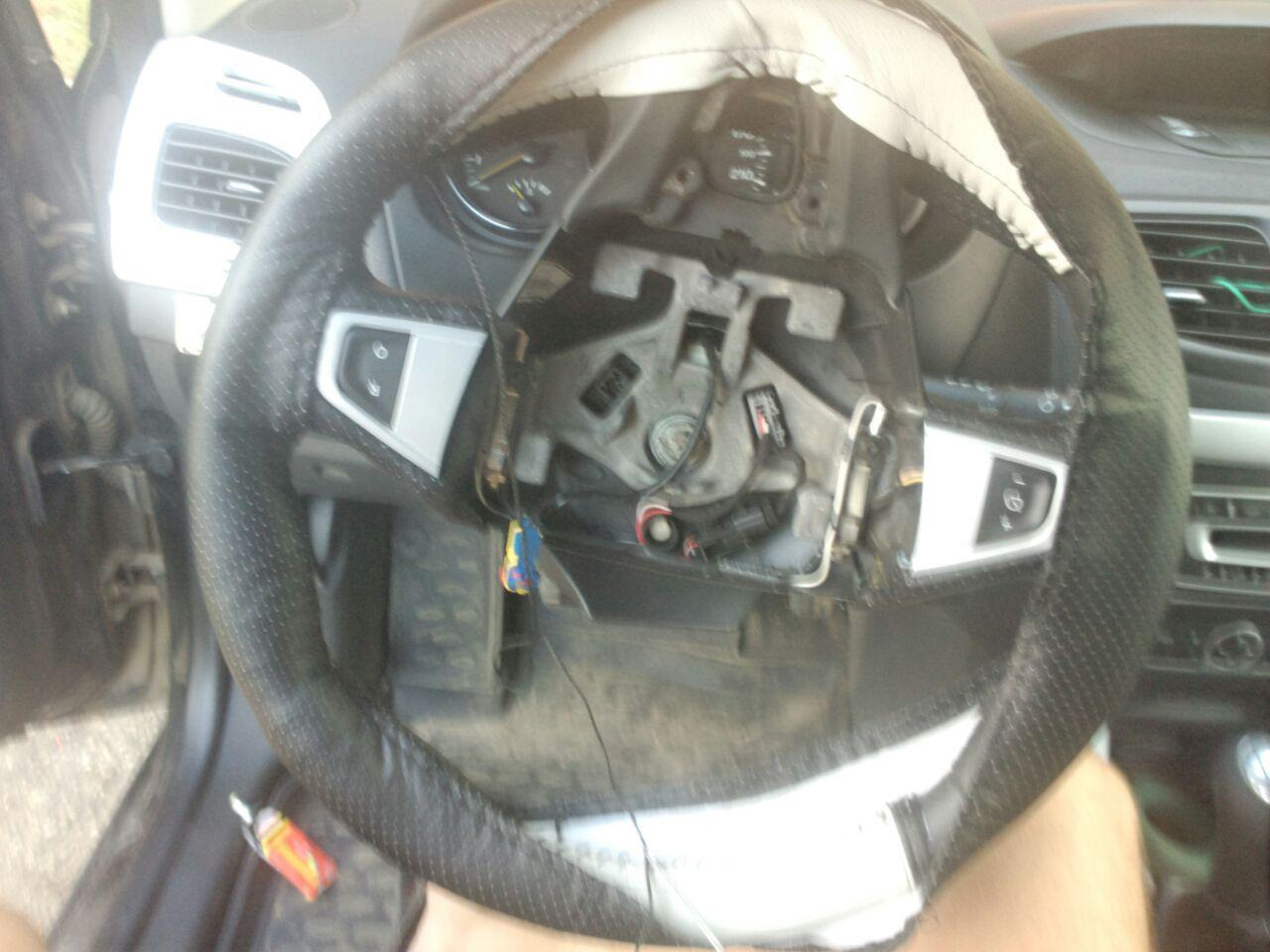

С пол-года как назад наверное приобрёл кнопку и проводку для вкл\выкл круиза. Запилил сразу же. Дальше стал искать руль с кнопками.

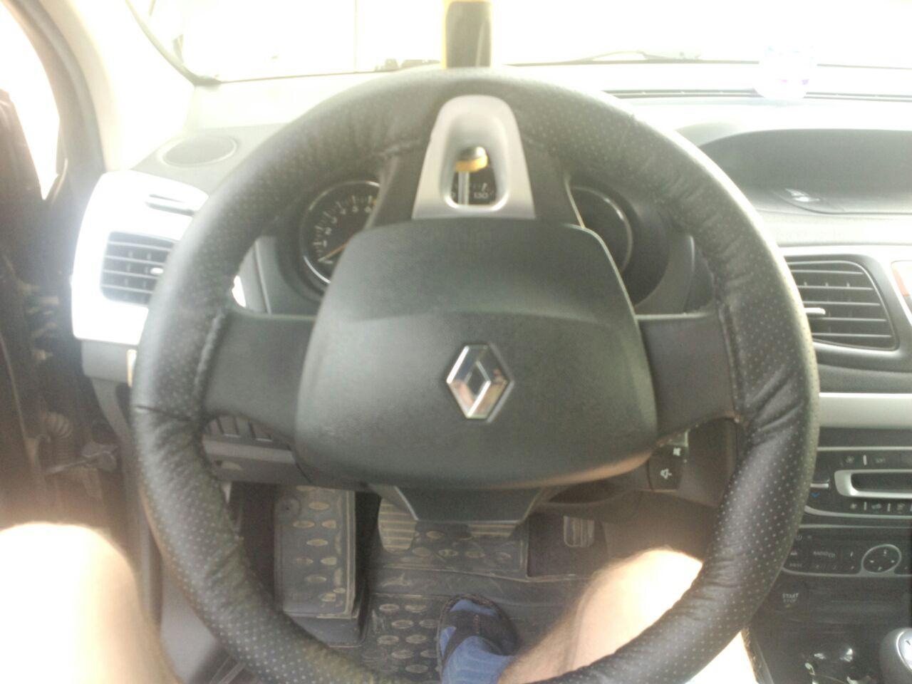

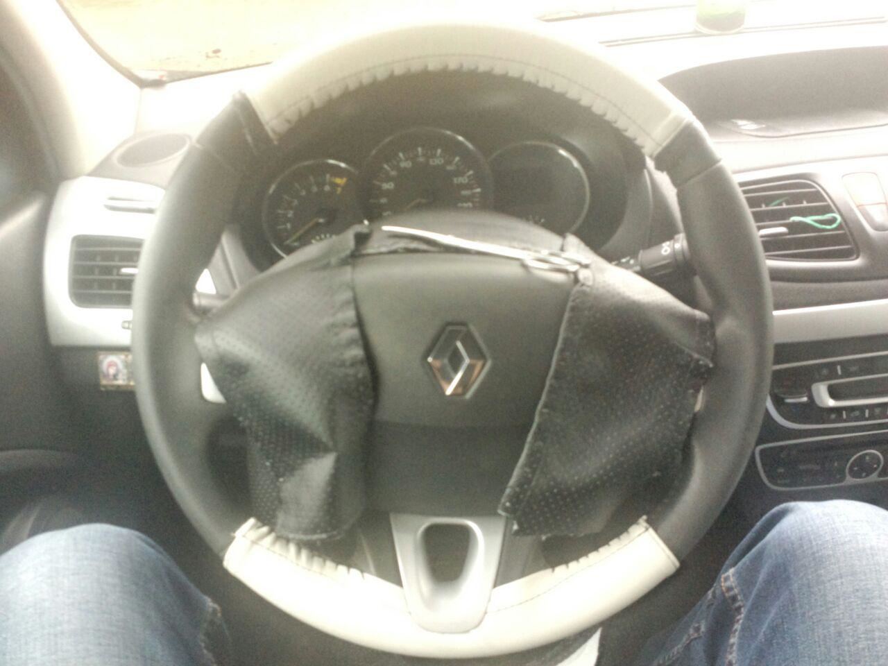

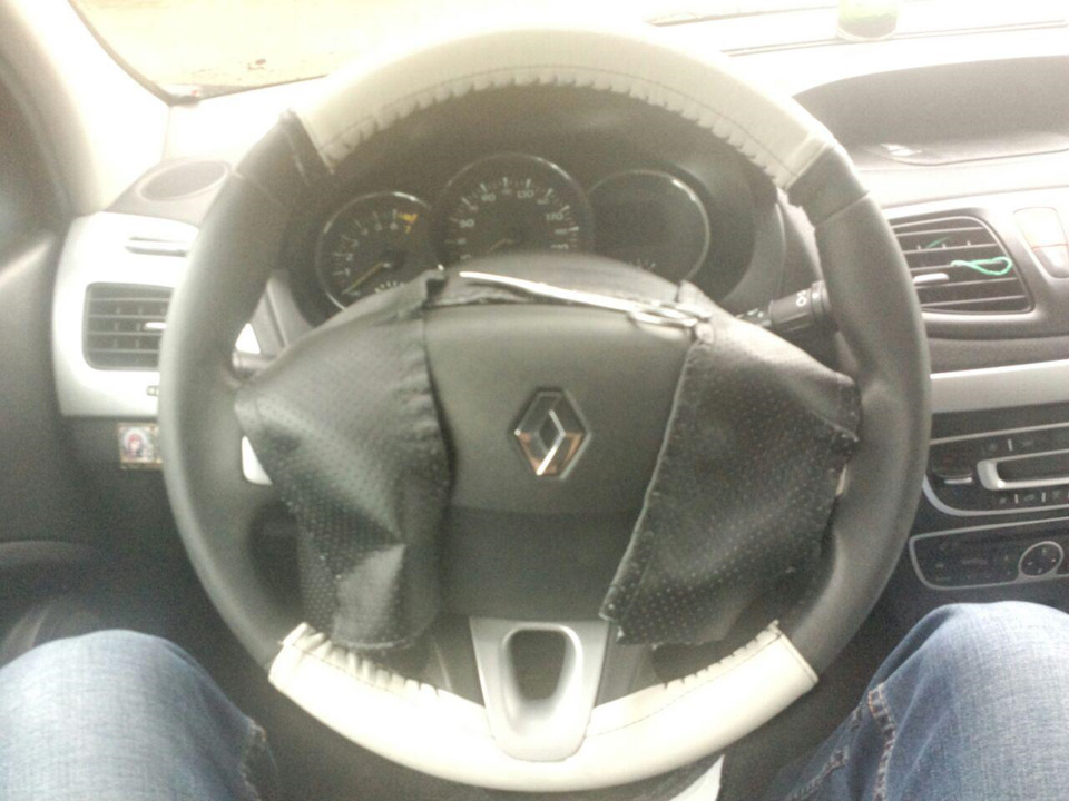

Спустя какое-то время здесь на Драйве нашёл кто продавал рули, взял сразу же. Как получил, так же сразу же запилил. Здесь только прогадал, руль был не очень комильфо, надо было сразу обшивать, но поставил, накинул оплётку и забил… А после старый руль скинул и теперь на обшивку руля никак не попаду, машину нужна всегда, а без руля особо не покатаешься))
Пока на время настругал из оплёток кое-чо, покатаюсь так, а там и на кожо-перетяжку поеду)

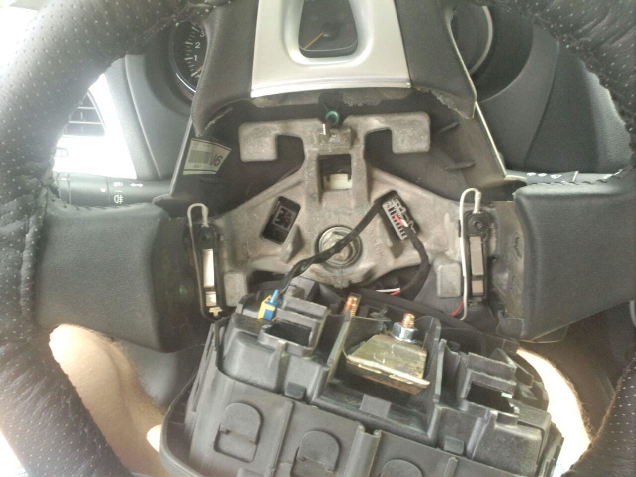

По установке всё просто, старый повернул, подушку скинул, гайку открутил
, отметки сделал на шлицах, новый поставил, обшил из старых оплёток кое как и уаля, можно рулить)
И вот, после того как поставил руль, проездил больше 5месяцев… без круиза =(

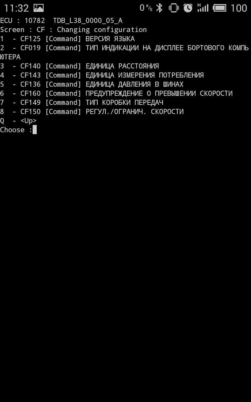

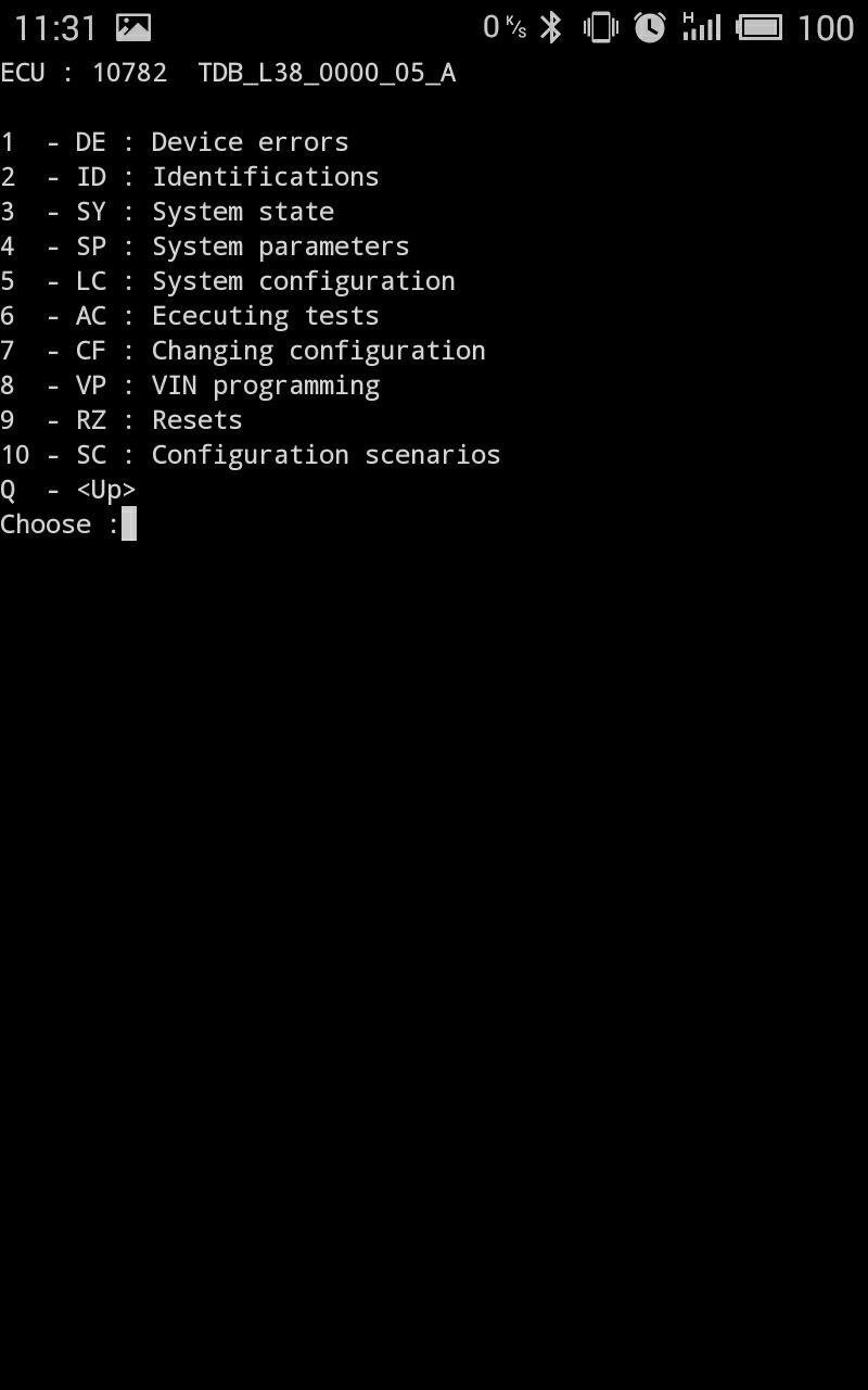

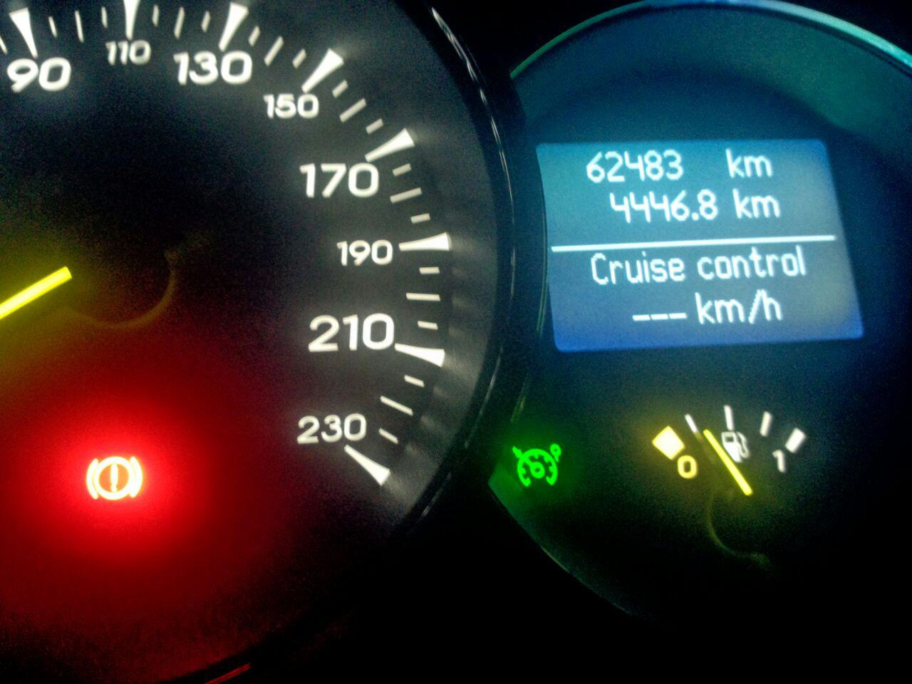

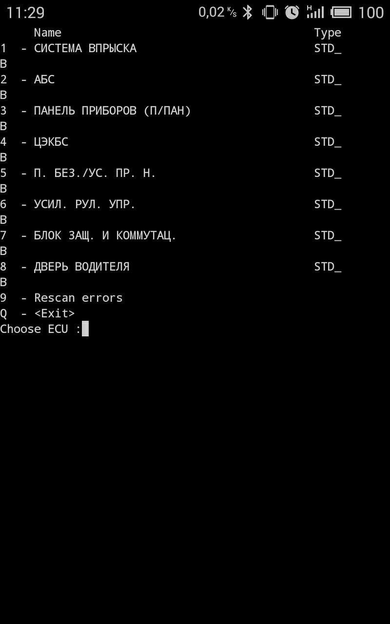

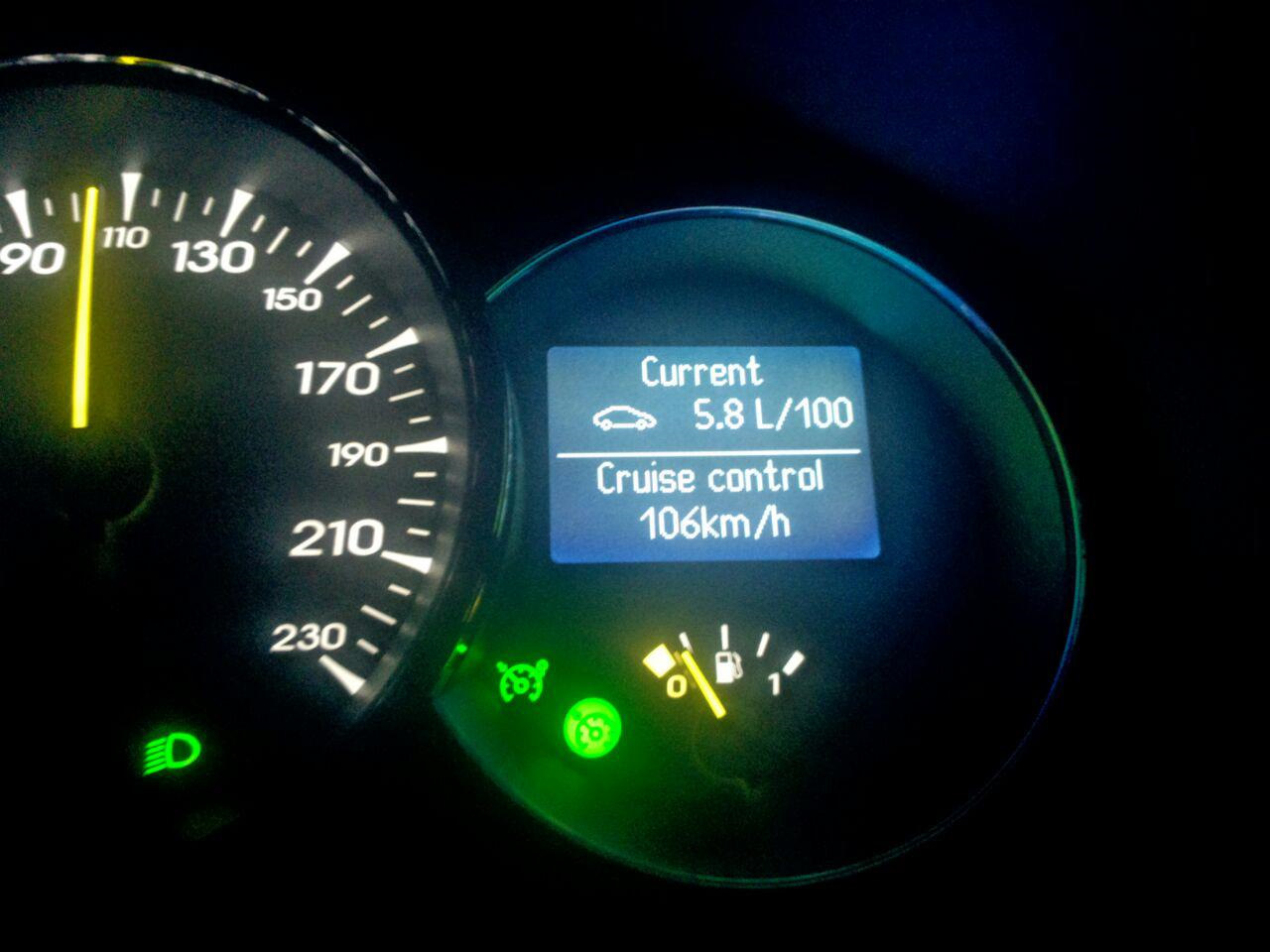

Долго не мог найти где активировать попросту его! Искал Клип много и долго, у наших ОД это стоит плёвое дело 1,5 рубля! Думаю нахрен, буду искать дальше… И о чудо, нашёл! И нет, не Клип, а его бесплатный аналог, о котором многие уже наверное слышали — скрипт PyRen. Активировал круиз с помощью телефона через Elm327! Просто и бесплатно! Просто низкий поклон тем, кто воплотил это дело в жизнь)
Что такое PyRen, как и через что с ним работать, описывать не буду, лишь ссылочки записи добрых людей, которые давно это всё расписали и освоили — и раз и два и три . Ну и основная тема.
Активируется на раз — два — три.
Вставляем OBDII — зажигание — запускаем на телефоне через программулинку тот самый скрипт — выбираем нашу машину — заходим в блок панели приборов и там включаем, готово, зелёный значочек сигналит нам с приборки что круиз включён)
Ждём перезагрузки приборки и включения значка круиза!
Ну и едем кататься и опробовать)
С круизом конечно же просто класс по трассе кататься, ничего не сказать) Ускорение намного резвее, нежели по нажатию на педальку, да и расходу как мне показалось куда меньше уходит.
В общем, всем круизу! =)

Смог с помощью Pyren и ELM327 подключиться к "мозгам". Сделал и установил кнопки. И вроде как провел активацию. Индикаторы на приборной панели появились. Вот только не разобрался как этим всем пользоваться (возможно потому что "недоактивировал"). При движении на 4 передаче со скоростью 40-50 км/ч нажимаю кнопку активации КК (которая рядом с ручником) и загорается на дисплее надпись: круиз-контроль и зеленый значек. На дисплее появляются какие то дополнительные полукруглые полоски и два прочерка, возможно под цифры скорости. Больше ничего не нажимаю, убираю ноги с педали газа и ничего не происходит, машина начинает замедляться, скорость падает и вместо надпись "круиз-контроль" появляется надпись "Проверьте круиз-контроль". Возможно Вы с таким сталкивались? Возможно я что то не так делаю?

делаю все по инструкции, выбираю автомобиль, а дальше ничего не находит, ни одного блока
скажи, а вот можно ли активировать круиз с помощью скрипта Пирен, если только установлена одна кнопка на включение и выключения КК(центральный тоннель)? Управление Круизом кнопок пока нет
Привет! Да по идеи можно, скрипт только активирует функцию круиза. По кнопке на туннеле будет загораться на приборке значок что круиз включен, а по кнопкам на руле уже загорается другой значок — круиз\ограничитель.

Только в приборке поставил "С" и всё, правда со второго раза получилось. В цэкбс и системе впрыска стало так показывать что круиз\ограничитель "С".
блин купи нормальный руль :) так хорошо рассказываешь и такой пруль :(
Да жду праздников каких-нибудь ближайших, чтоб отдать руль на перешив и пешеходом дома посидеть на это время. А то эта хрень, которую налипил, уже вся трескаться начала.
