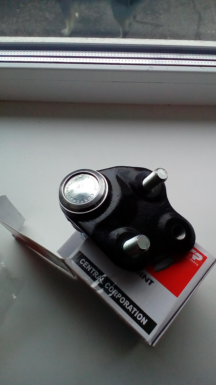

Всем привет. Вот и выдались два свободных выходных и в гараж. При покупке авто сразу заметил что передний бампер когда на место вешали, попросту не довешали до конца. Но т.к после полного осмотра авто меня все устраивало и цену он не скидывал я опустил этот момент. Снял бампер, защиту подлатал. Все встало на свои места. \После осмотра обнаружил что надо менять пыльник на гранате со стороны колеса и шаровую левую. Шаровую взял СТР. А вот сняв старый пыльник я немного опешил. Диаметр пыльника со стороны коробки был настолько велик что туда подложили шубу чтобы затянуть хомут. На фото видно отличие. Разобрал гранату. Промыл, новой смазки набил собрал. И ту же процедуру с внутренней. Даже раньше и не знал что на внутреннюю и наружную гранату идет разная смазка.\для тех кто не знает пыльники от королы 120 кузов подходят как родные прям. \Фото мало руки грязные были телефон жалко марать было. Всем ровных дорог)))
