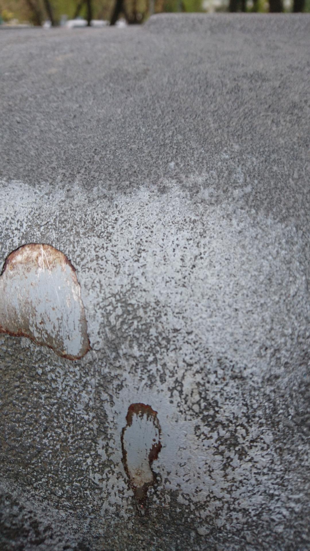

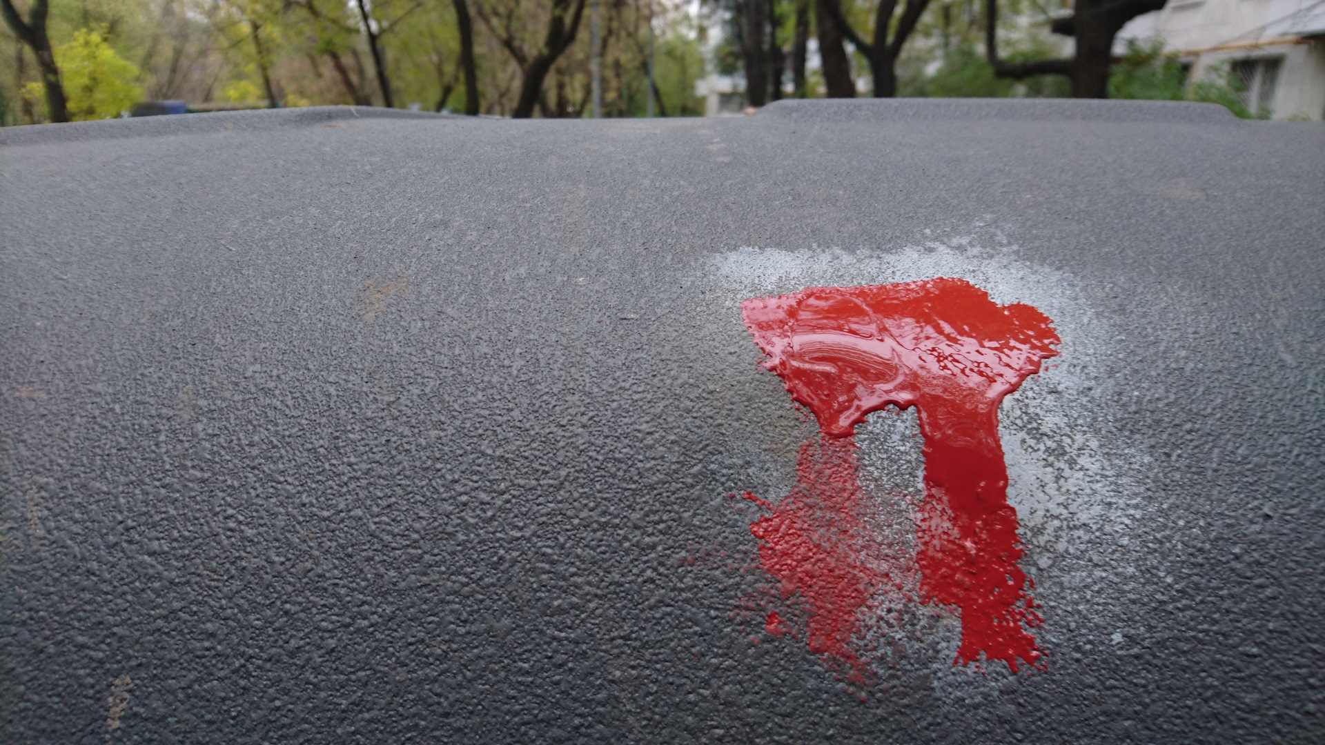

Собственно как и всегда решил провести собственные испытания, сначала взял болтик покрыл его, после высыхания образуется очень плотный слой который ногтем не сковырнуть, грунт антикоррозионный, его главные плюсы отличная адгезия, защита металла от окисления, малая цена и то что его можно применять как самостоятельное покрытие без окраски! А также широкий диапазон температур -40-+60 и наносить его можно на металл дерево и пластик, в некоторых источниках указан бетон, минус только время сушки, 24ч но если есть строй фен то можно уложиться за 40 минут. После испытаний буду применять этот грунт в ремонте авто, так как ни один авто грунт не обладает подобными свойствами прочность авто грунтовок вообще никакущая, ( я пользовался многими но все были в баллончиках, акриловые эпоксидные кстати ничего, кислотный грунт упол эсид8) теперь нужно оценить гф 021 и его совместимость с раптором.

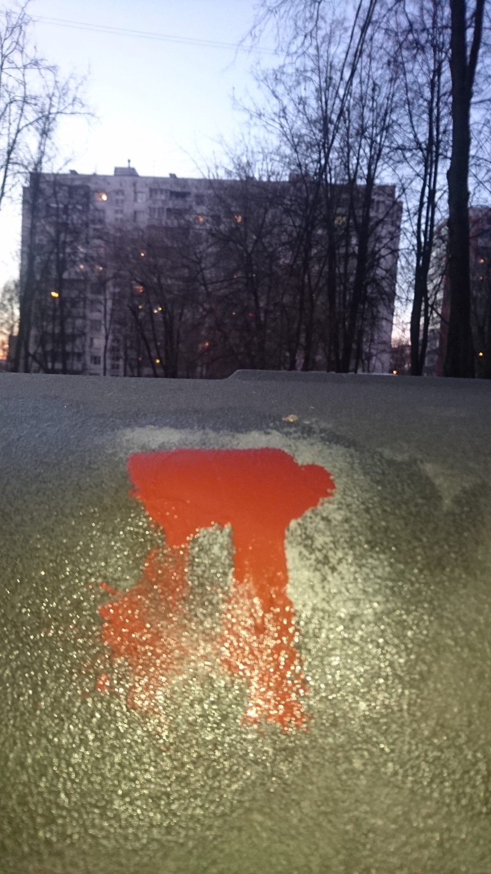

Я нанес гф на несколько участков в один слой, температура на улице+5, крыша была обкзжирина, остальные участки просто зачищены щеткой.
Об эстетике речи нет, так как крышу я еще буду выправлять и красить в цвет, а грунт нанесен для защиты от ржи на зиму, и собственно теста)

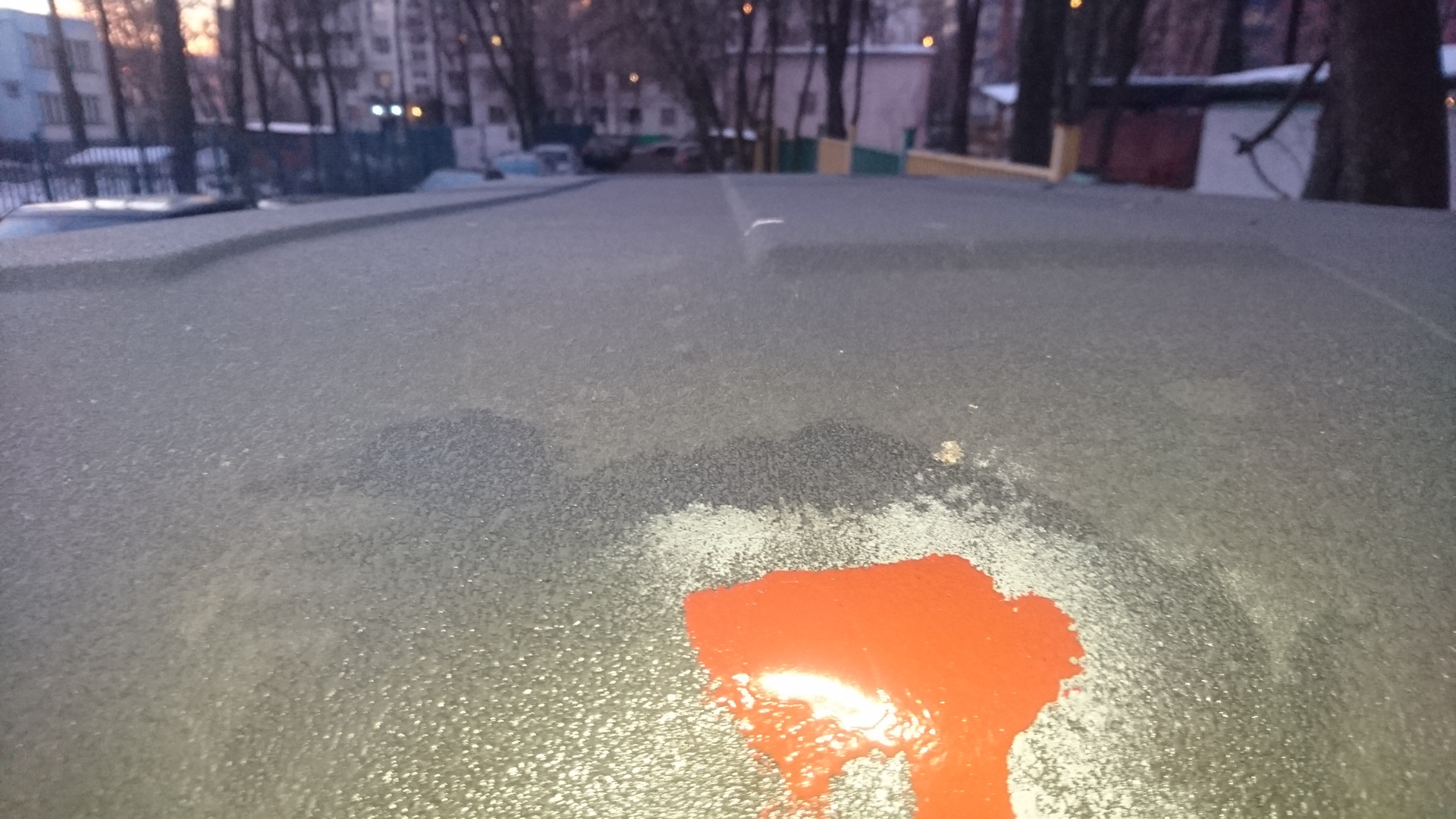

Тема дополняется, прошло время на крыше авто лежал снег и климат был тот еще, с постоянными перепадами "Вот так грунт выглядит спустя примерно месяц, нанесен был при температуре +5 в один слой, никакого намека на ржу

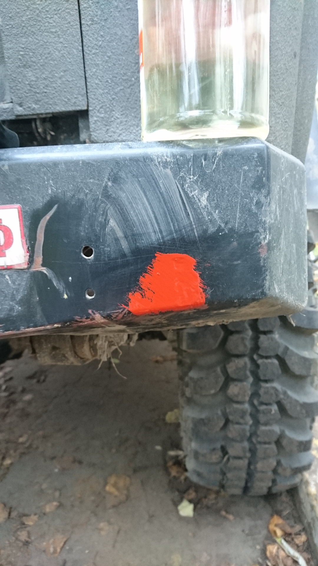

Мне нравится 2года прошло или три.ни на мека на ржавчину, кстати на силовом бампере я ездил не красив его краской грунт держится отлично, сейчас покрасил силовик кузбасслаком для красоты. Если гф будешь брать бери от Лакры.

Как зиму пережил? Грядет пора его использования)
Да нормуль))! Будет время сфоткаю скину, так на крыше ему вообще ничего ни намека на ржу!
Зачищал перед этим, или сразу на ржу? Я насчет сурика железного думаю)
Сурик не пробовал не знаю, на фото видно, там особо не поржавело так и нанес! Если у вас сильно ржавое лучше почистить

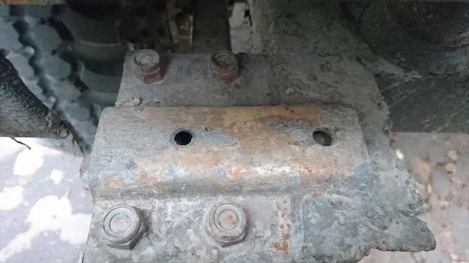

Есть места на кузове. Где сколы, где просто ржавеет. На пороге краска отбилась.
