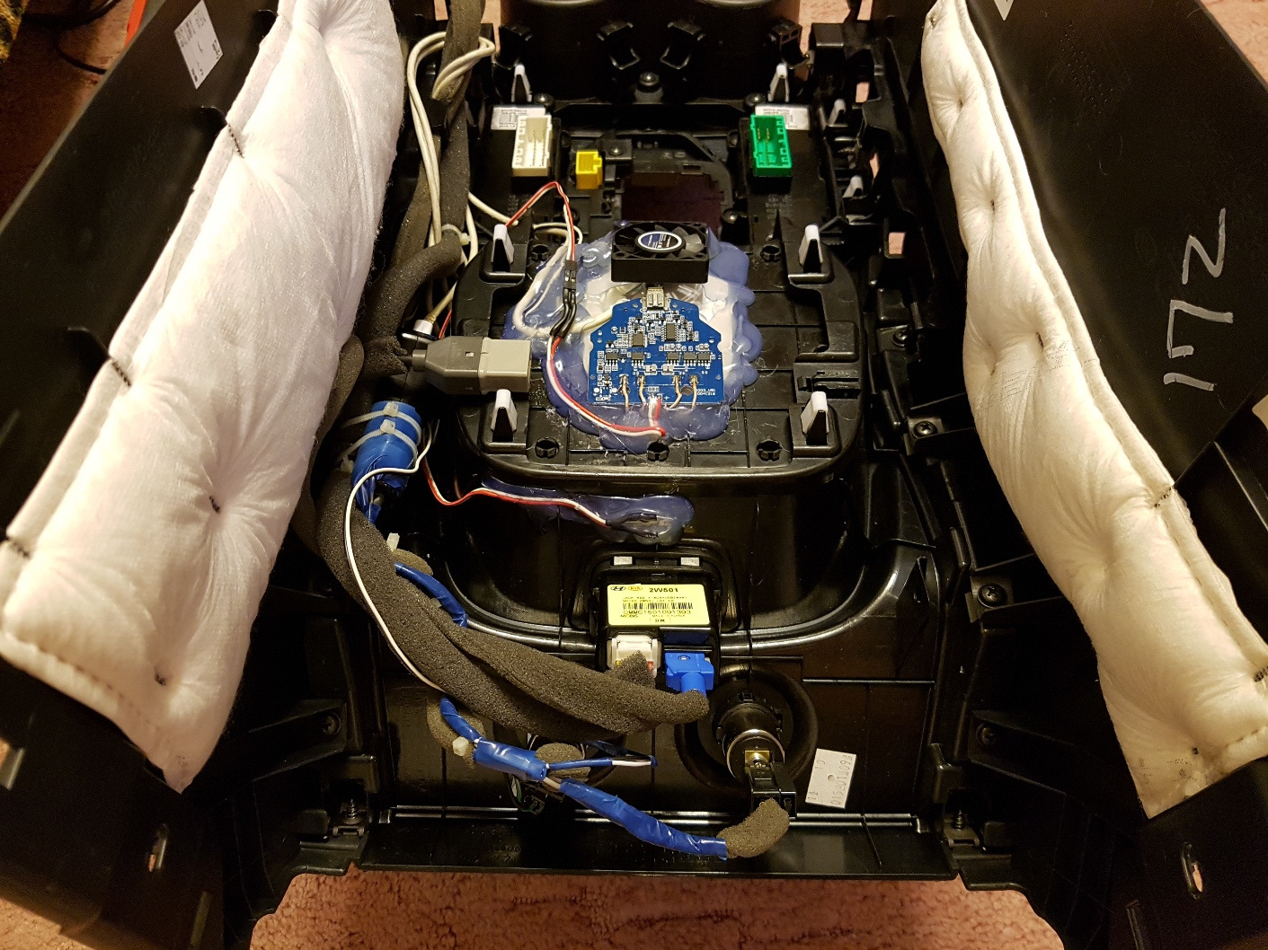

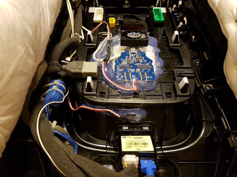

Время летит вперёд и мы за ним, гаджеты обновляются и требуется более быстрая зарядка.У меня телефон почти всегда раздаёт интернет по вайфаю для ГУ-Андроид и требуется хорошая зарядка.
Дома такой пользуюсь вот и решил сюда вкорячить. Только покупать в России не стал обходится дорого, а вот с Али в три раза дешевле, вот где брал.ru.aliexpress.com/item/Re…ersion=&categoryId=410204 885 руб.
ru.aliexpress.com/item/5V…X&ws_ab_test=searchweb0_0, searchweb201602_3_10065_10068_10069_10017_10080_10082_10081_10060_10061_10062_10039_10056_10055_10037_10054_10059_10032_10078_10079_10077_10073_10070_421_420_10052_10053_10050_10051, searchweb201603_4&btsid=0e682b5b-5a23-4947-94bc-4bcd7da0f3de 470 руб.вторая ссылка это просто пример, что покупал, так как у кого покупал товар кончился.

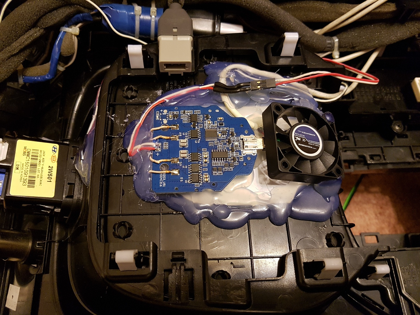

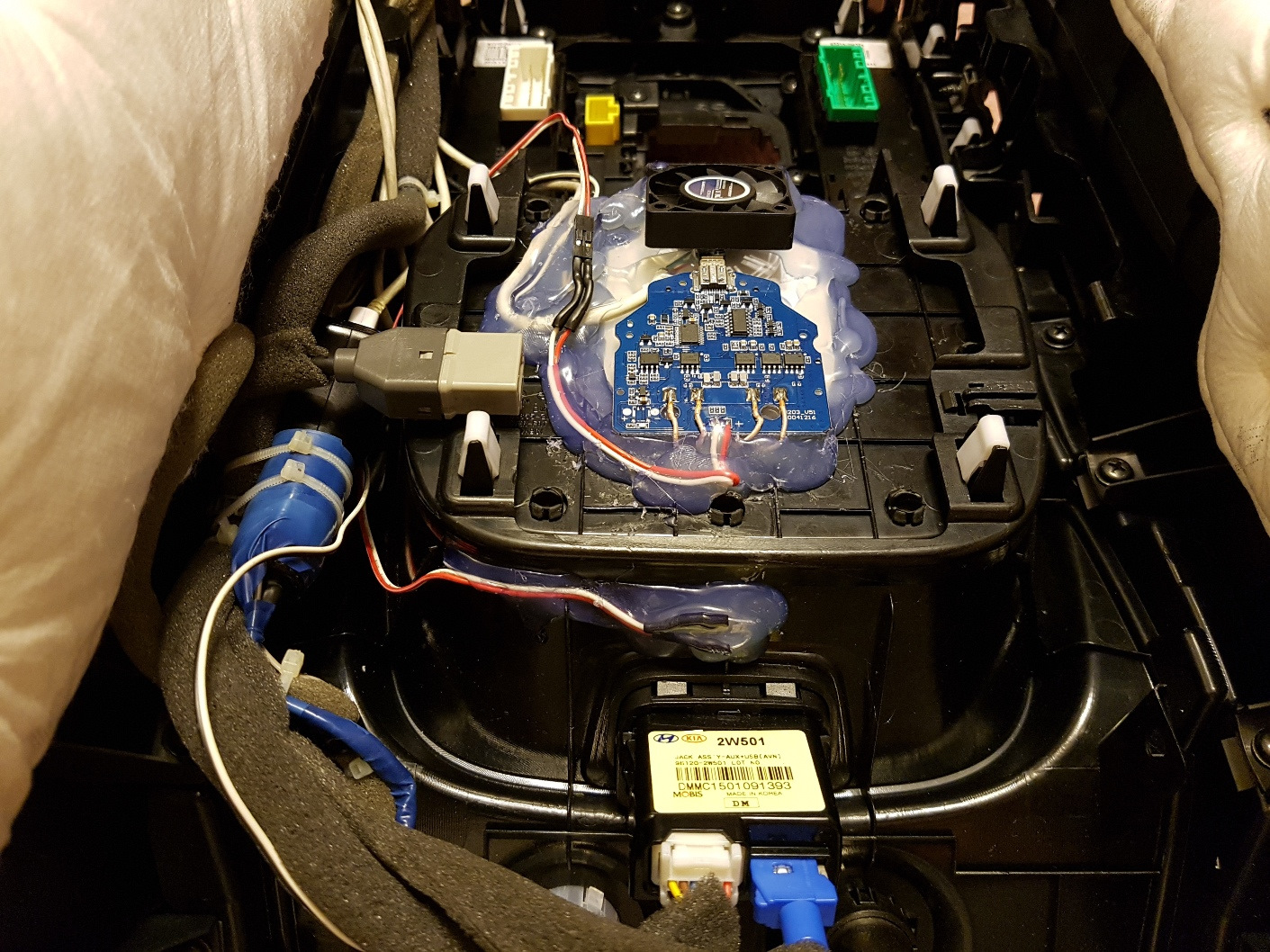

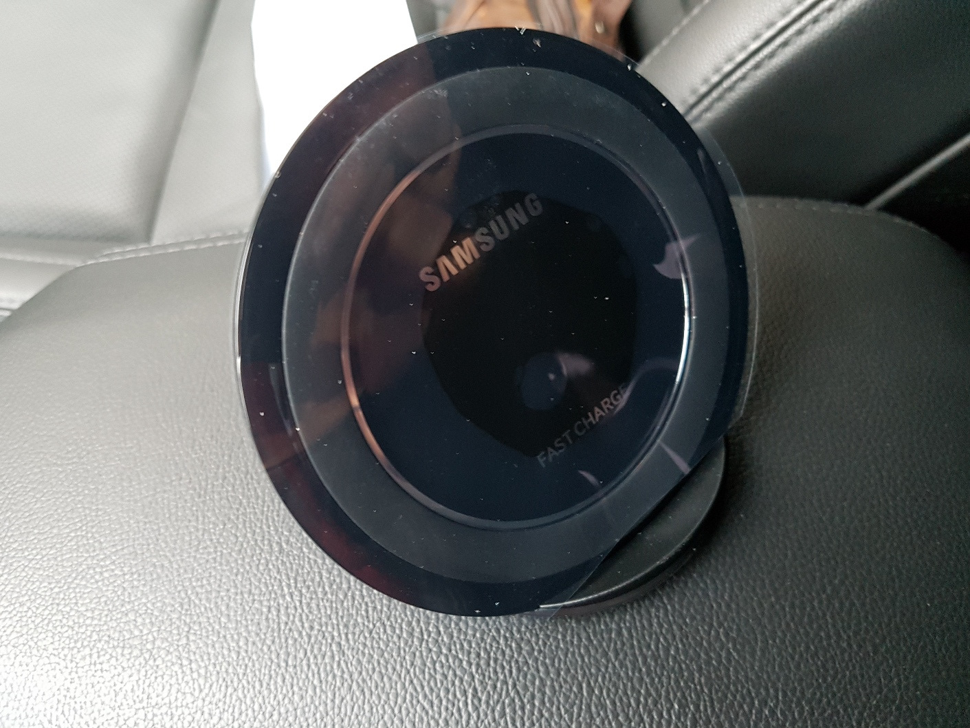

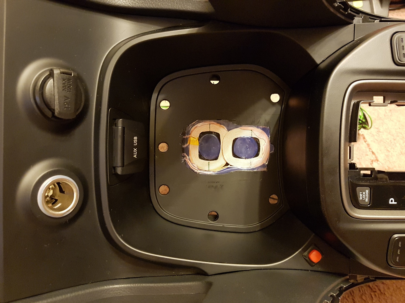

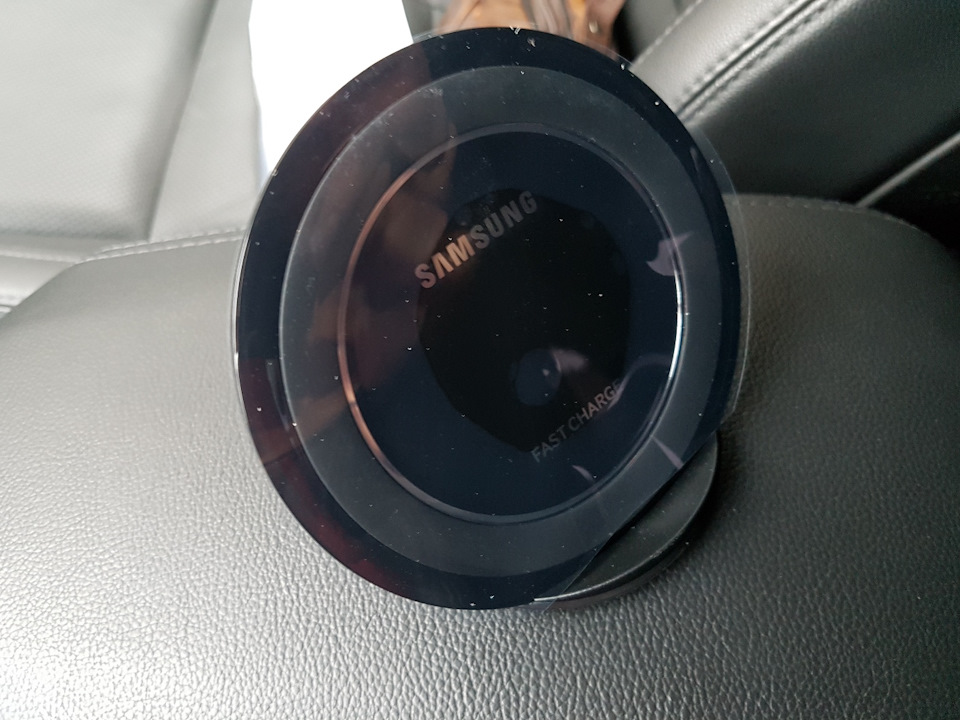

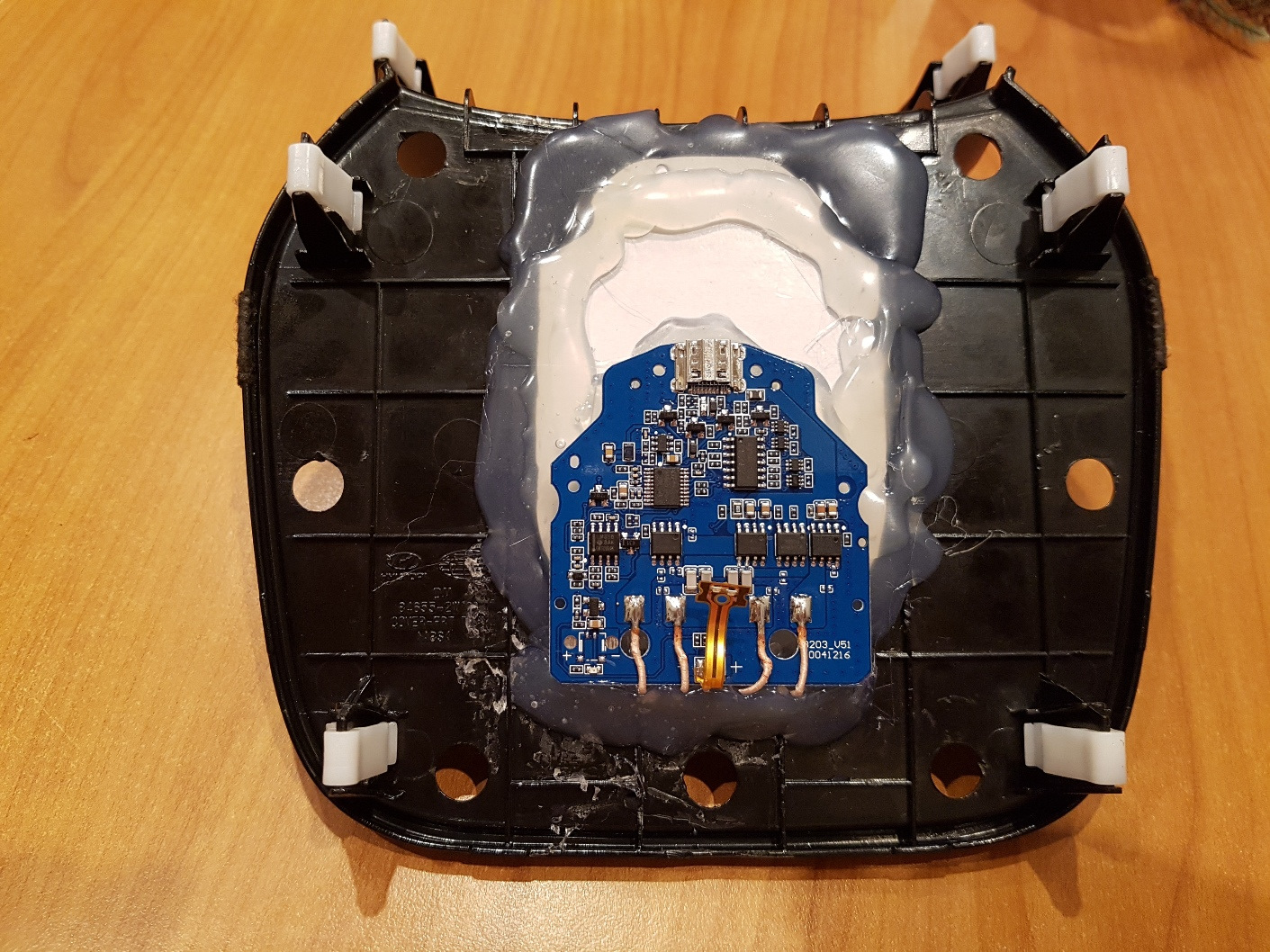

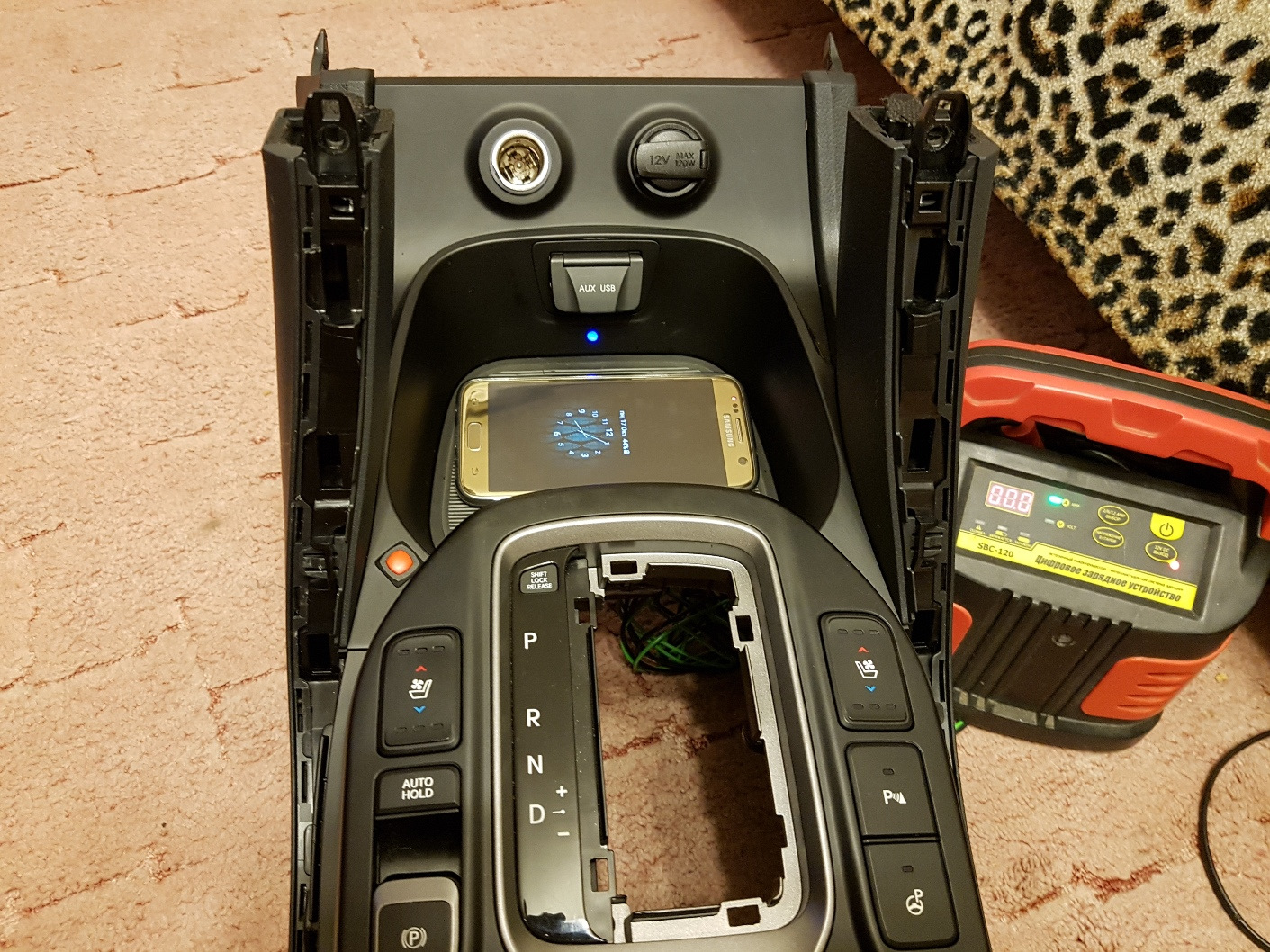

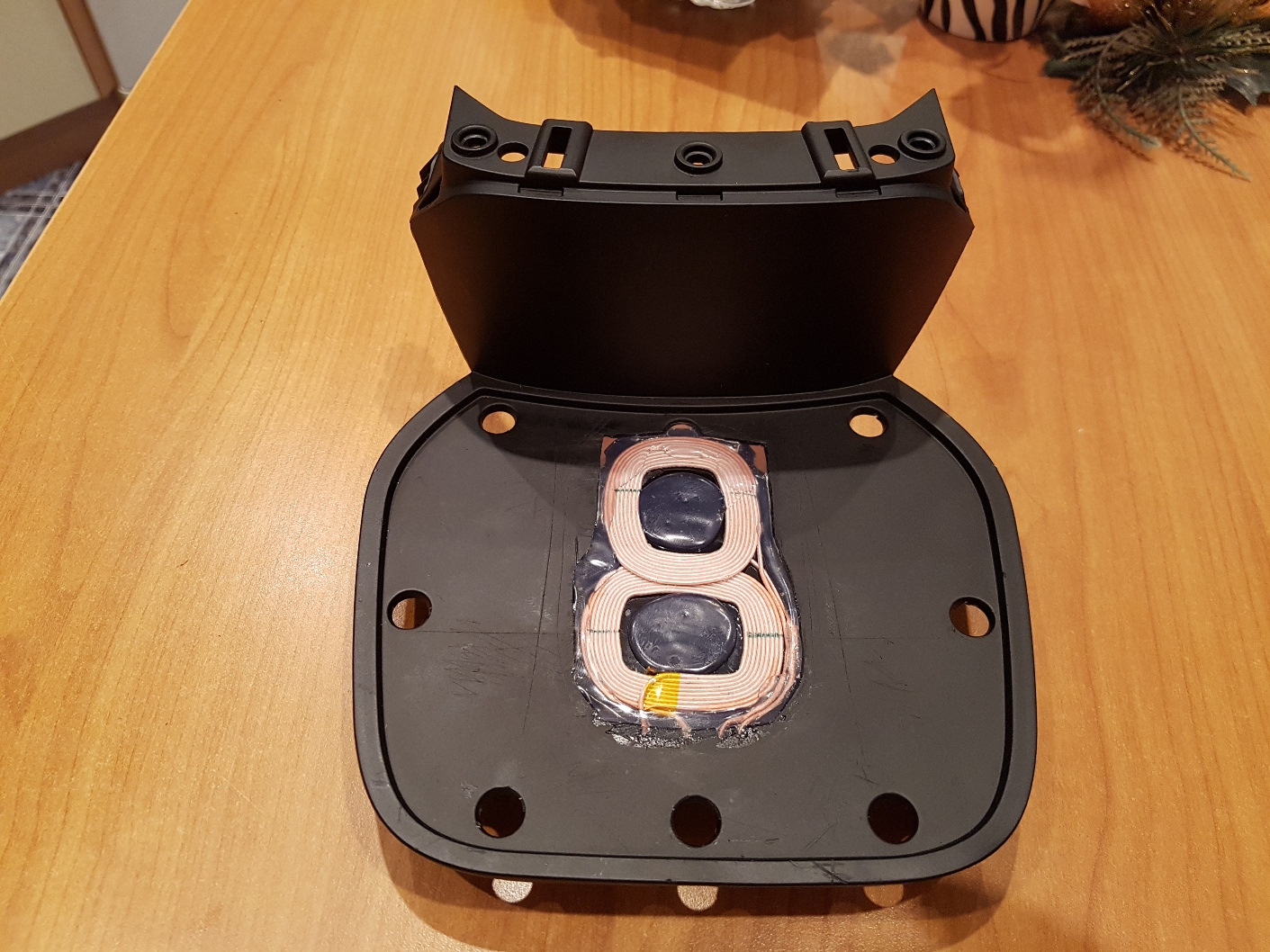

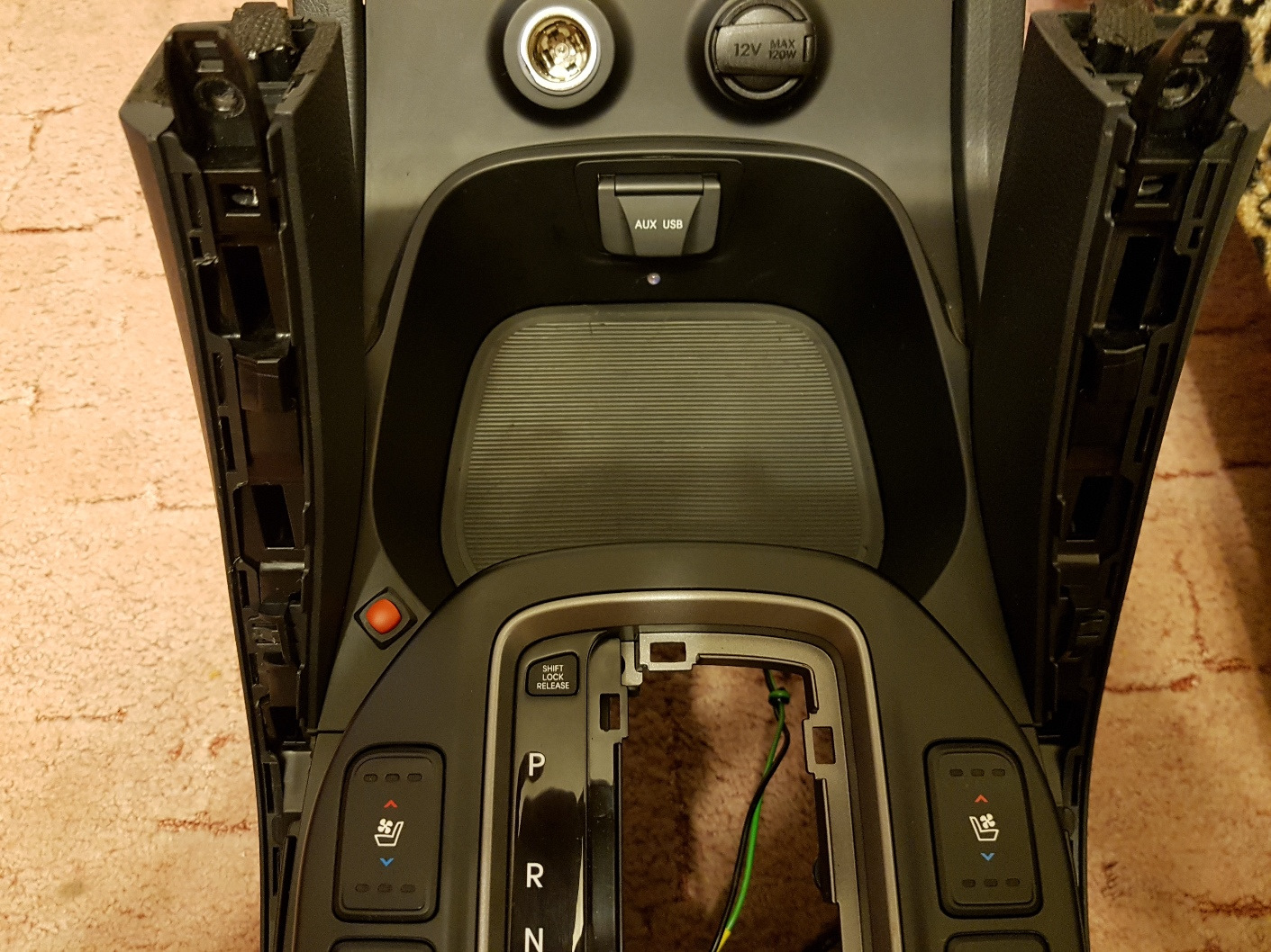

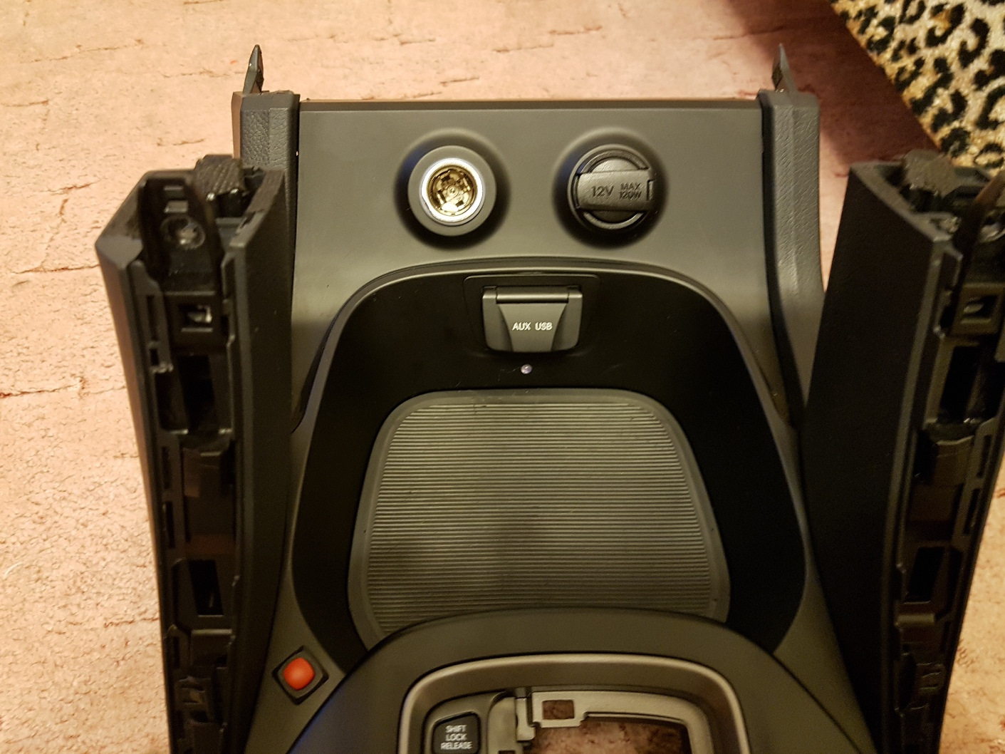

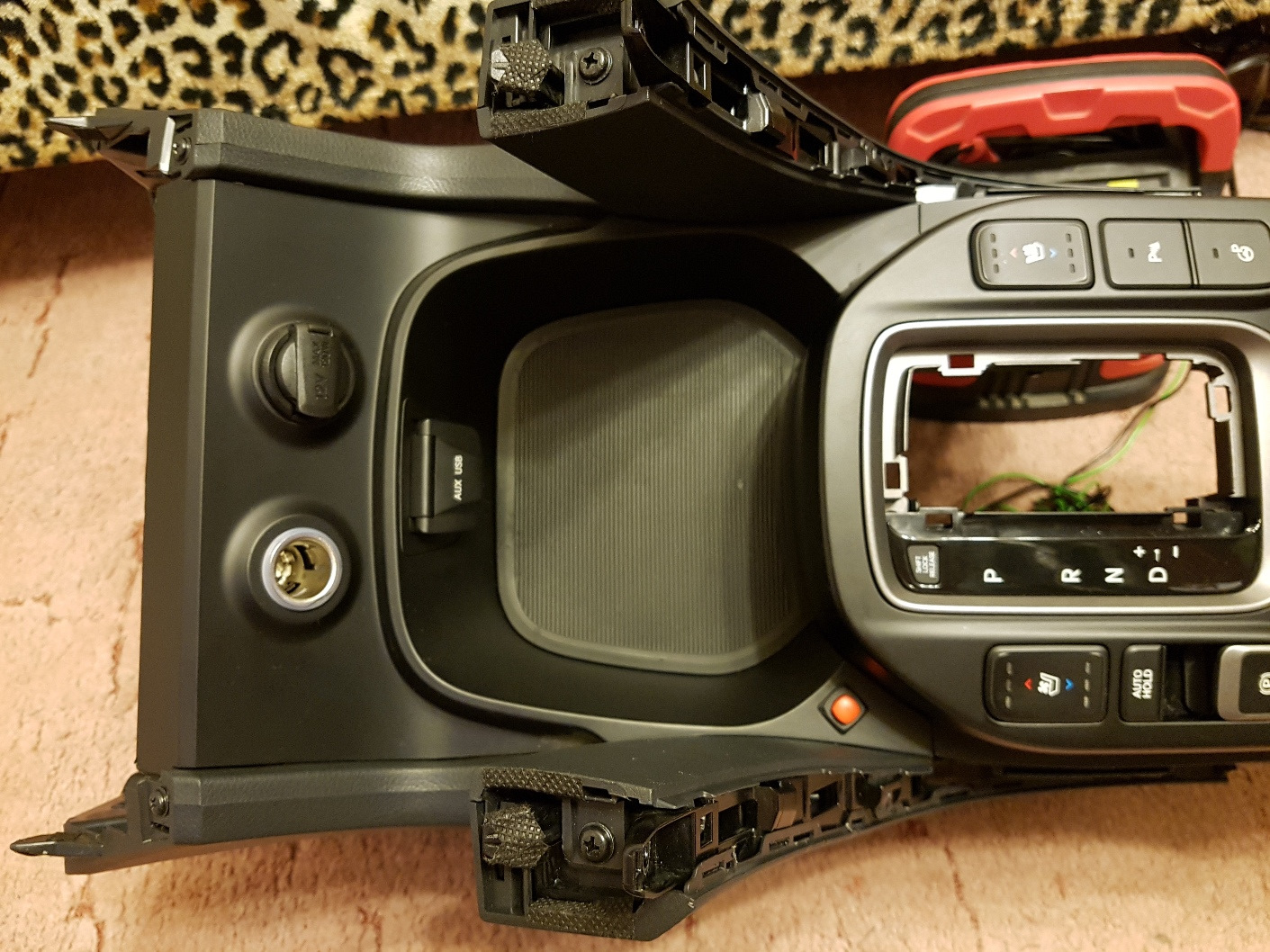

У меня уже была зарядка:www.drive2.ru/l/9777348/ и теперь её выбросил и вставил Быструю беспроводную зарядку. Товар хороший и всё работает, то попробовал сравнить именно Беспроводную с Али и той которую покупал в России. Оказалось разница есть и в основном не большая, которая с Китая в ней отсутствует вентилятор охлаждения. Я пробовал долго заряжать телефон и не скажу, что сильно греется, но всё же решил установить маленький вентилятор от компа. Так же решил подключить зарядку через выключатель, так как если напрямую, то на плате присутствует напряжение и меня это не устраивает. Поискав дома выключатели нашёл такой и решил его установить, мне нравится, можно было конечно поездить по магазинам и поискать другие. Так же в этот раз вывел светодиоды под блок ЮСБ. Зарядка берёт почти по всей поверхности, кроме середины, но стоит сдвинуть ближе к краям, вперёд-назад и зарядка начинает работать.Вентилятор начинает работать когда включаю кнопку, можно было конечно припаяться к плате, там есть выходы, но у меня нет такого вентилятора на 5 вольт.
Ну вроде всё. Время покажет, как долго будет работать Китайская поделка.

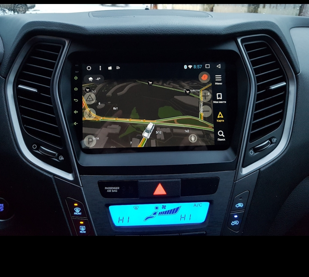

Но могу поделиться своим способом, ИМХО он удобнее, т.к. телефон на виду и можно включить например, навигатор:
aliexpress.ru/item/400020…ctlist.0.0.3cf719b83AfiJs
Единственный минус — это торчащий провод на панели, ну и иногда поскрипывает этот держатель без телефона.
Ну у меня навигатор на ГУ и всякие провода висячие не навижу у меня не одного провода нет всё скрыто.
Не пойму куда дует вентилятор и что охлаждает. Может было бы лучше на микросхемы радиатор налепить?
Дует на плату под углом как в оригинальной Корейской зарядке, а вот в Китайской уже нет вентилятора. Я кстати потом снял этот вентилятор и всё работает без вентилятора.
Ляпота положил телефон и зарядка пошла.
Зарядка индукционная постоянно включена получается? Без тумблеров
