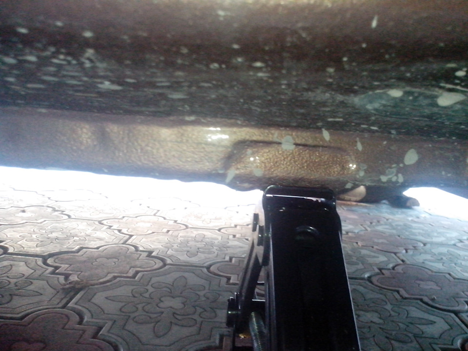

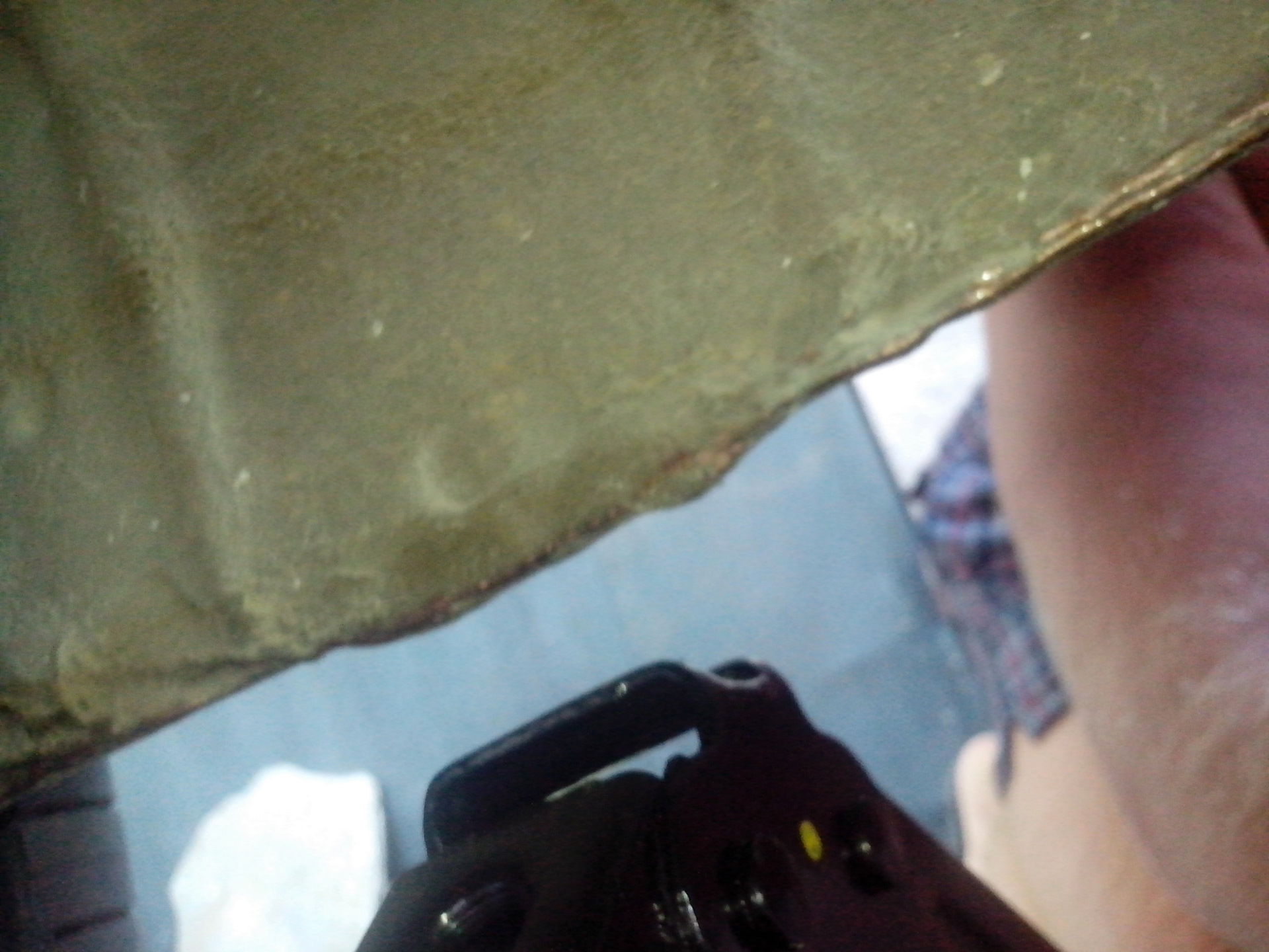

Собственно и в мурзилке это есть( возможно) …мало ли кому поможет. Данный пост должен был появиться тут ещё в августе…но в силу слабого интернета "там" так и не смог…будучи на отдыхе.

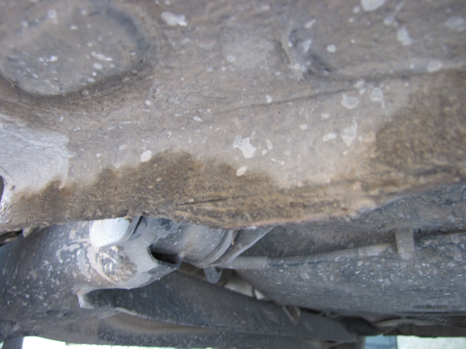

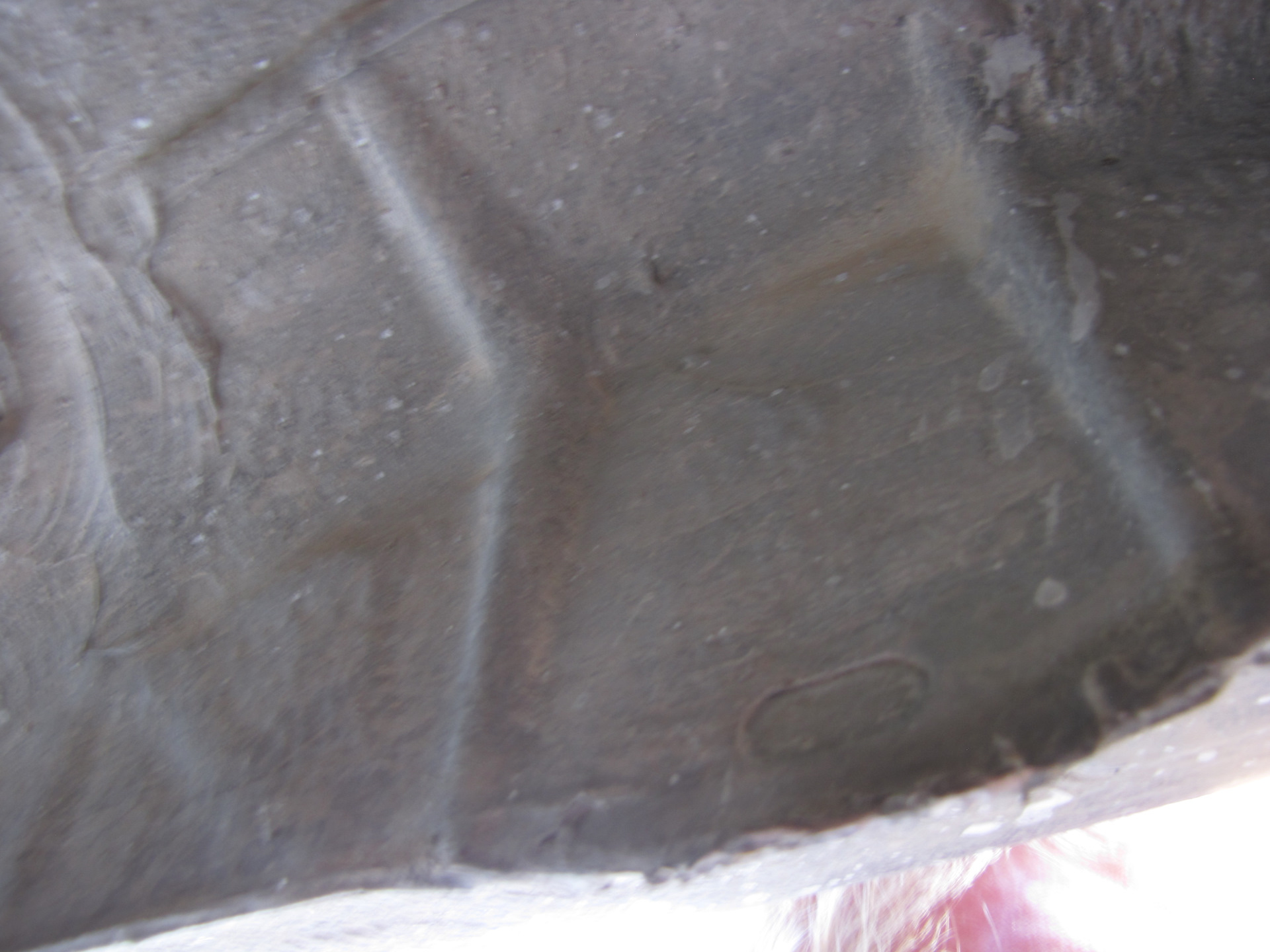

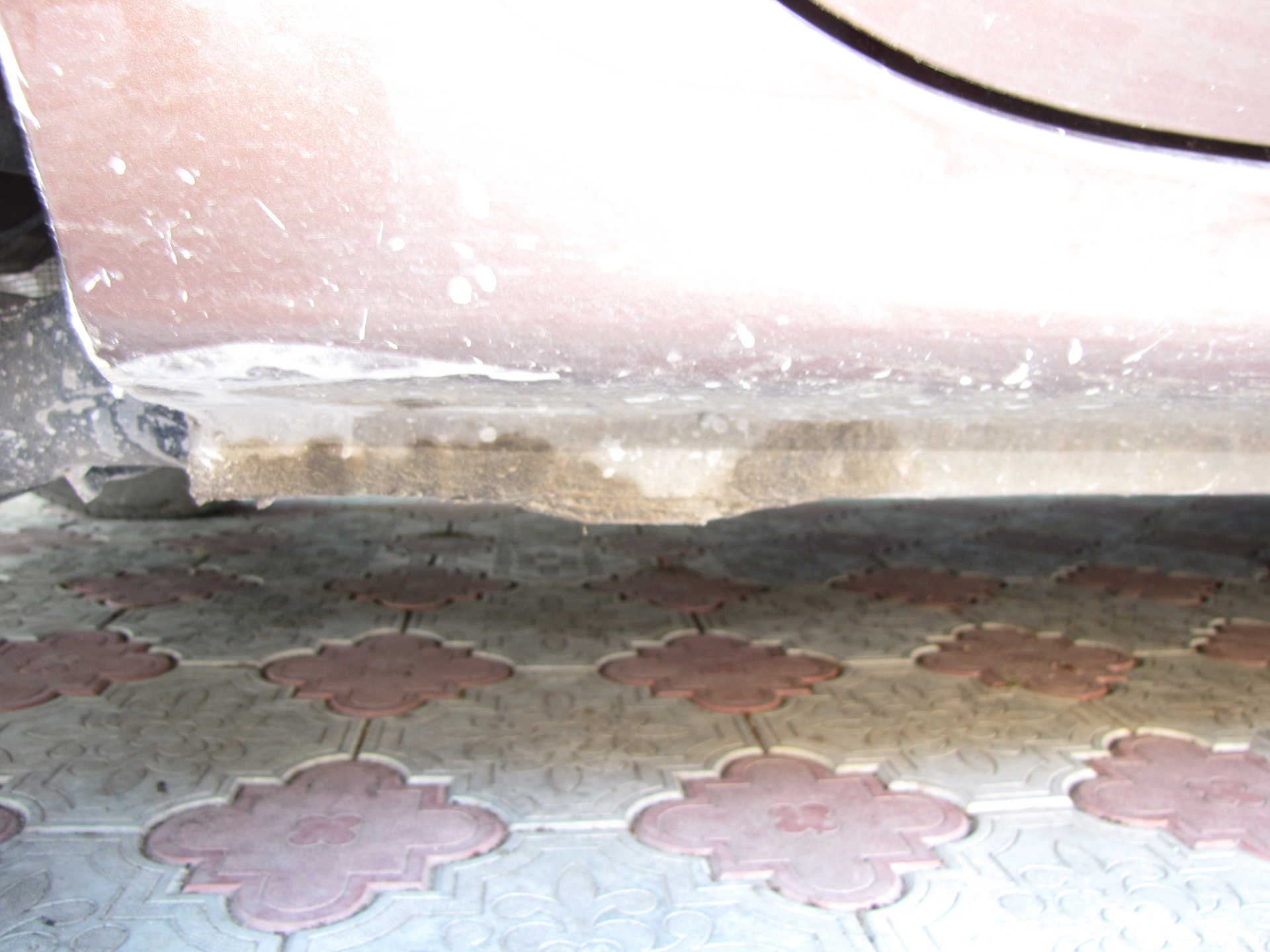

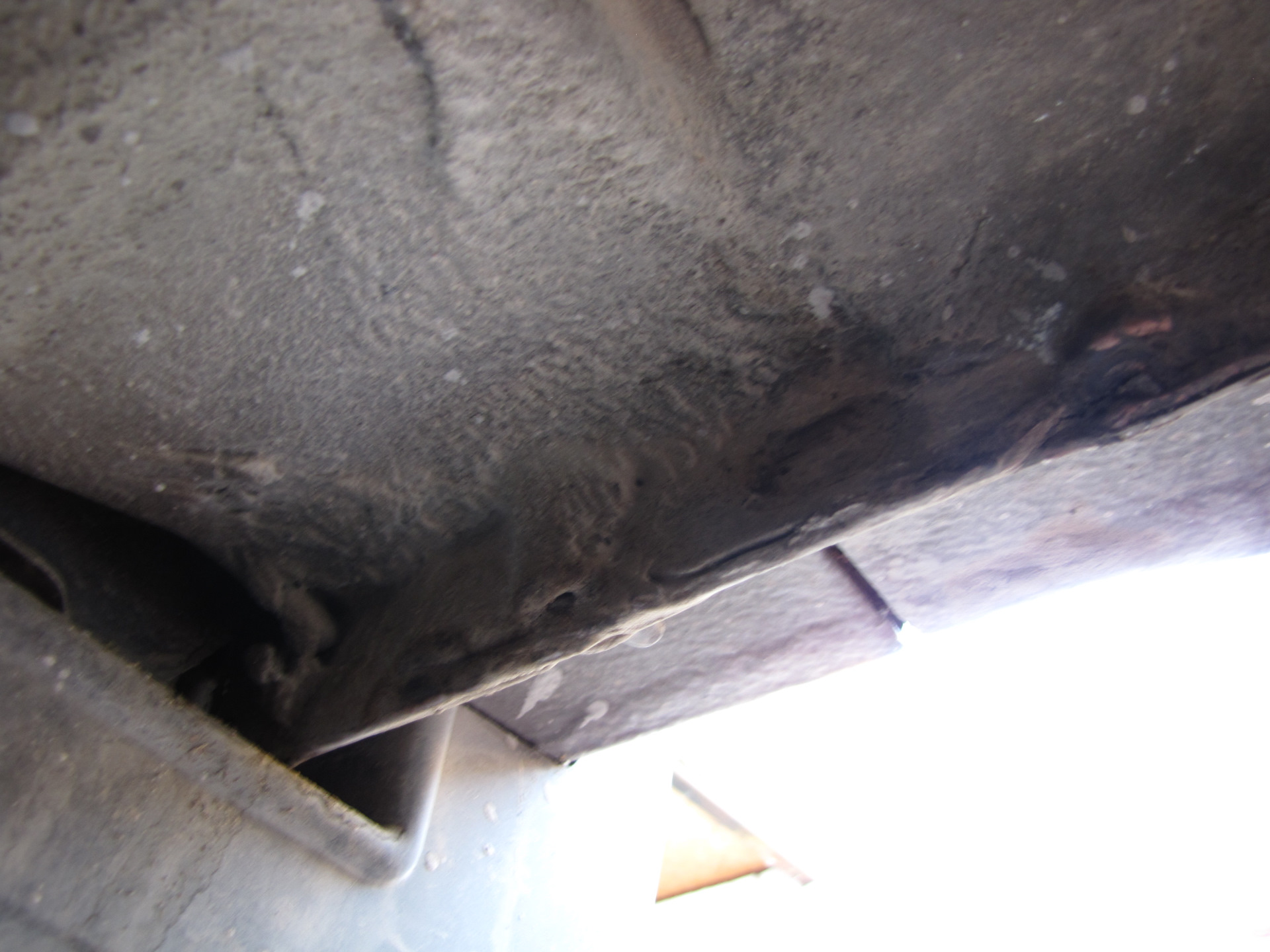

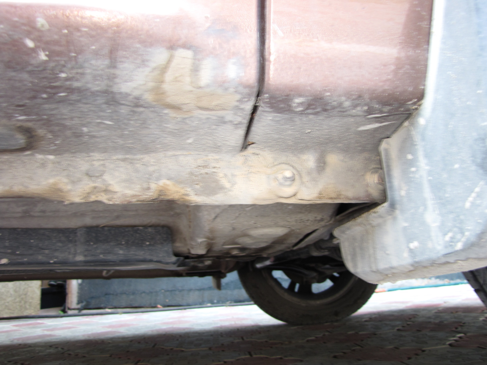

Замечено ( т.к. инструкции не для нас ) что в месте установки домкрата, есть "метки" …тактильные … на ощупь… для пальца. Представляют из себя именно лунки, исполненные на внутренней части днища…по ребру жёсткости. Само место постановки домкрата представляет из себя перевёрнутую трапецию 2мм х4 см которая смотрит вниз.

Домкрат упирать в выступы на полосе ребра жесткости или в кузов рядом с этими выступами?
в выступы… выступ-папа…домкрат-мама…именно выемку домкрата позиционировать по ним (под выступ) …кузов мягкиий

Задние трапеции я конечно видел сразу — и именно на них и ставил)
А вот таким образом зашифрованные места установки домкрата спереди для меня до сего момента действительно были загадкой( Так как на предыдущих машинах места установки домкрата всегда были ЯВНО обозначены — без необходимости научного анализа)
Завтра сам пофотаю где у меня эти места)
на ребро

что то мне не нравится это …
Что именно не нравится?
так куда ставить то
Я тоже не понял
никто не понял
