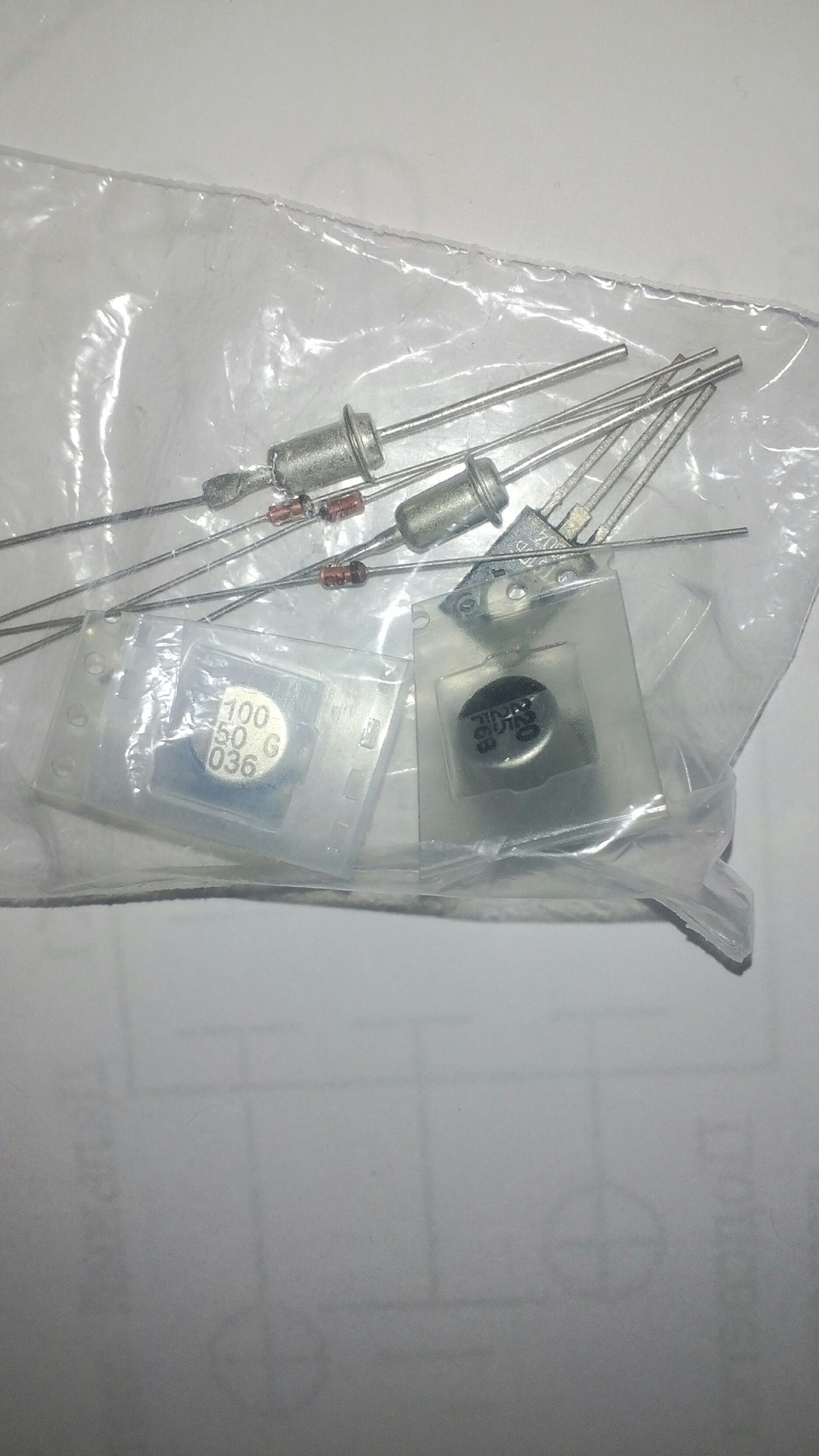

ремонт тахометра заключается лишь в замене стабилитрона.
тоже сдох тах…все никак не могу взяться его делать, а зачем в пакетике все остальное…транзюк и кондеры?
Брал до кучи, а обошелся только одной деталью.
Просто на RARе, чаще всего крякает от мороза стабилитрон. Именно потому он заменен на металлический.
а какой вольтаж нужно покупать(какой стабилитрон)

та не.скажи какой купил, пойду да возьму в магазике
Не вспомню сейчас. У меня все в отдельной папке подшито.
Подскажи что можно сделать с тахометром если он не поднимается на раскрутку, т. Е стрелка доходит до 3000тыс максимум, хотя по звуку чувствуется, что гораздо больше?!
Я так понимаю, что это проблемы с катушкой.
Т. Е это только новый брать быстрее и легче?
Проверь другим тахом проводку, а дальше по схеме. Но я не электронщик.
