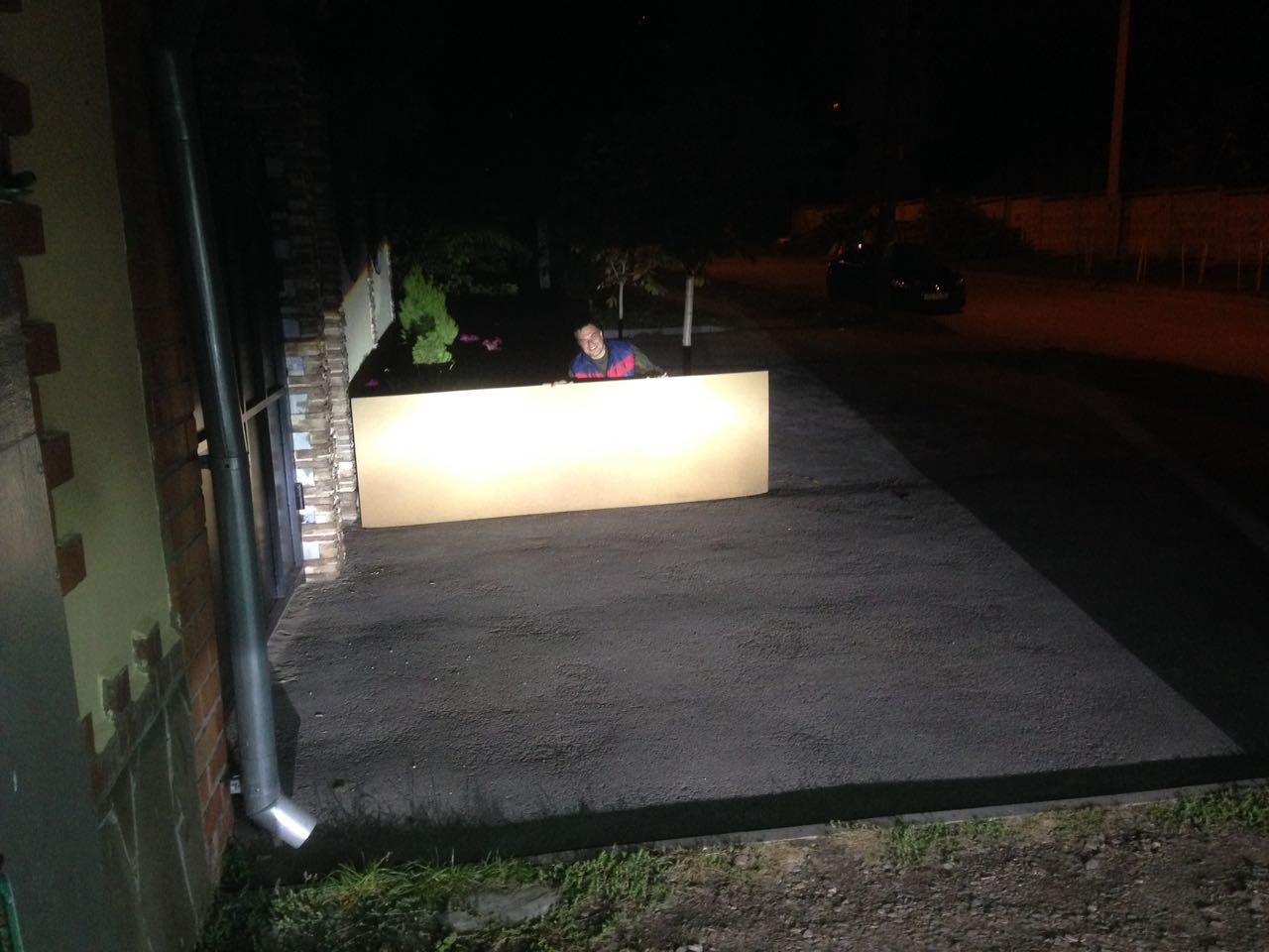

Все прошло удачно! прикатил я значит в Ростов! встретили парни как и положено южанам с улыбкой и распростертыми объятьями! Приехал я уже темно было, сравнили как свет мой и Геннадия, я выпал в осадок, при включенном моём ближнем Гена включил свои "прожекторы" стоя сзади моей машины и мы на пару наблюдали тень моей машины в свете моих же фар-некамильфо подумал я т.е свет www.drive2.ru/r/mazda/830012/ перекрывал мой! тут же посыпались вопросы по поводу что у меня так же будет и на подобии? короче за полчаса я их достал! потом присел в угол и стал пить кофе( за него СЫПАСИБО!) МОЛЧА! наблюдая как Игорь доделывал фары SEATа. ну а с утра началось ковыряние моих фар.

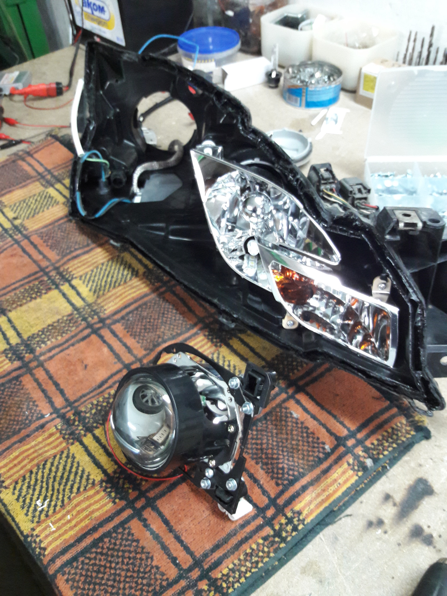

комплект для установки:

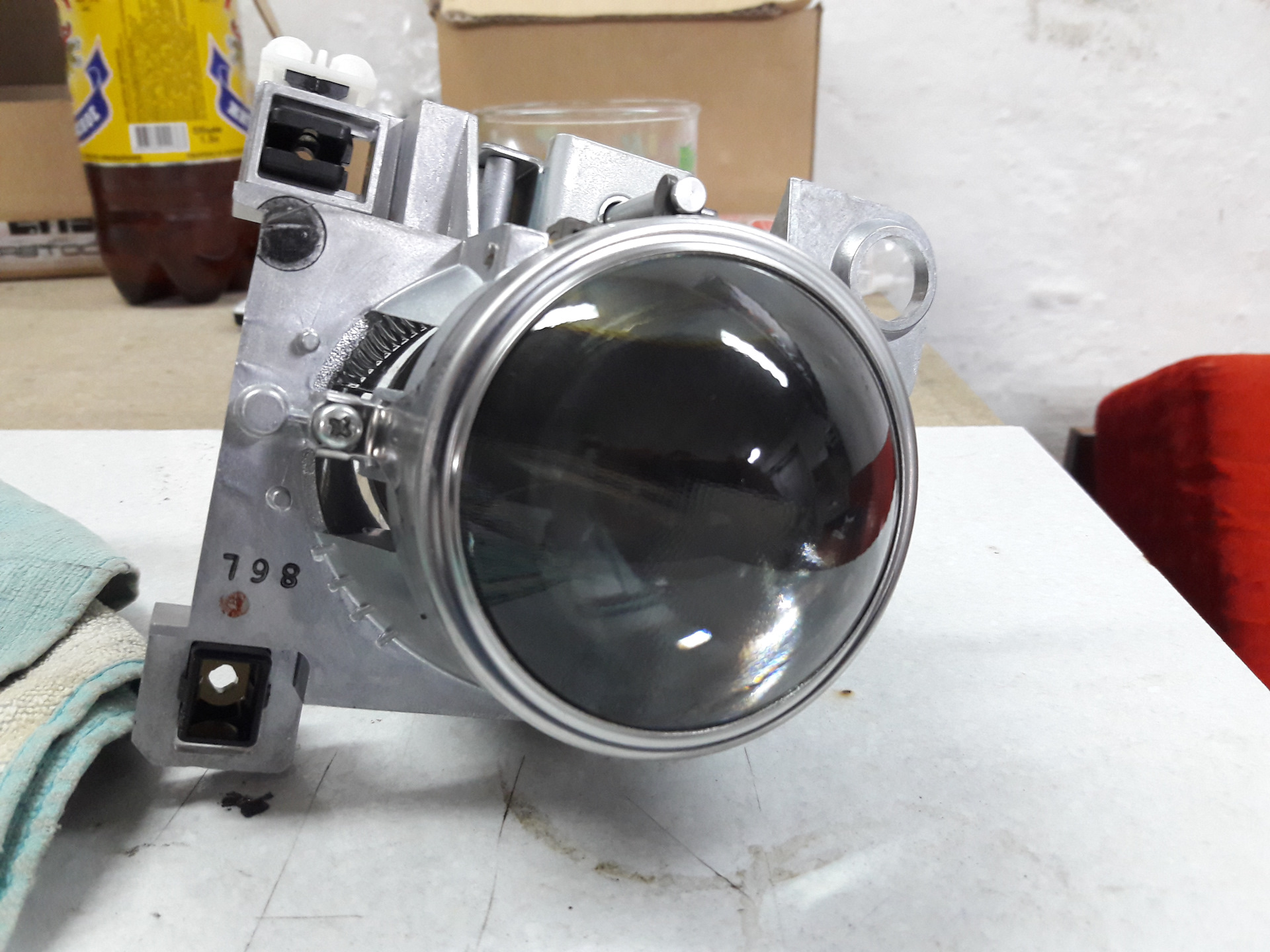

1.линзы XC d2S Pro
2.переходная рамка под эти линзы ручной выделки!
Блоки розжига остались родные так как они надежные и не стали их менять
Лампы MTF 5000(как оказалось) хотя я заказывал 4300(не усмотрел при установке) надо будет сменить.

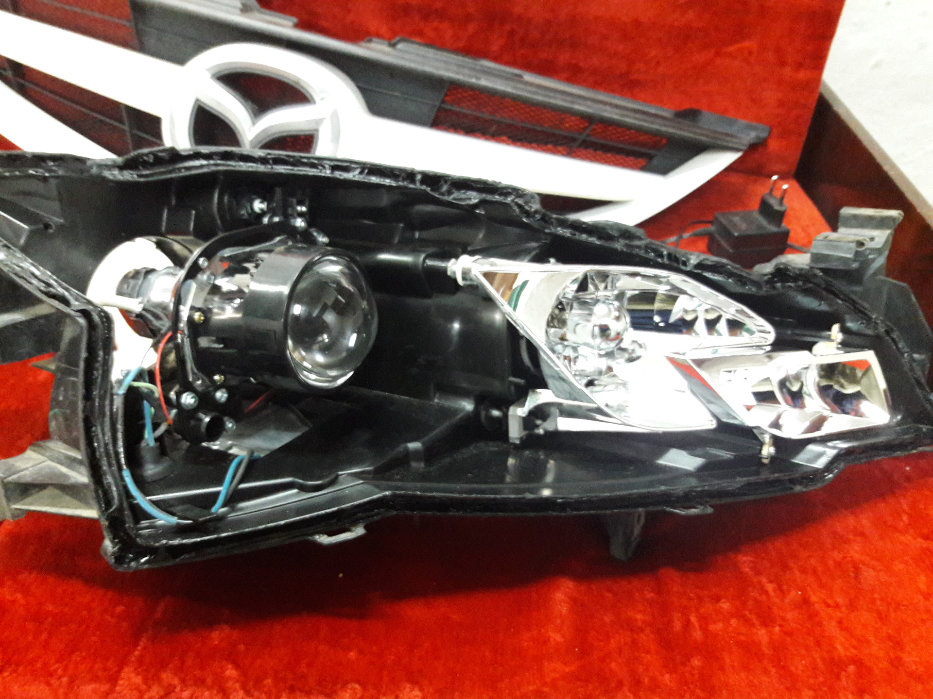

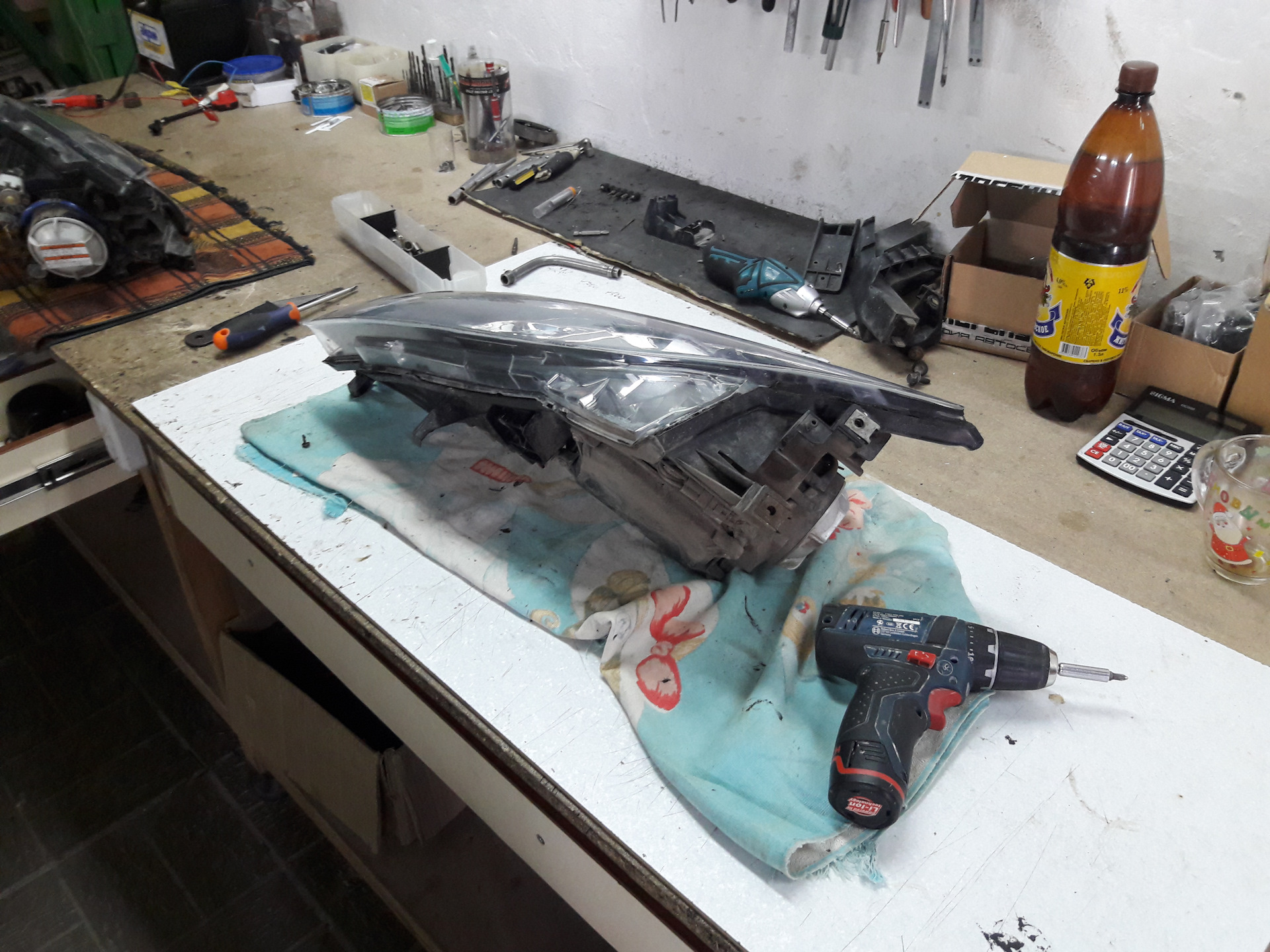

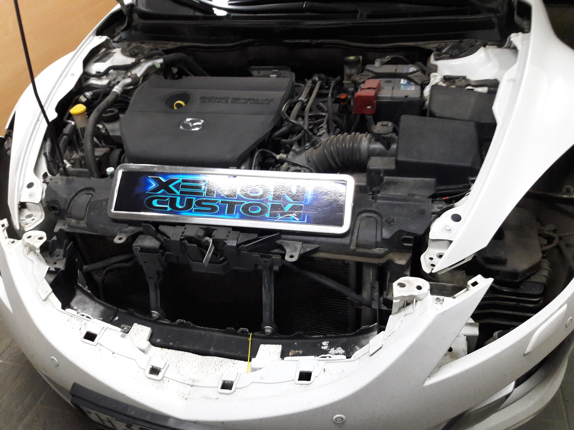

Все фары вынуты и душевно уложены Мастеру https://www.drive2.ru/users/777igorek777/ на стол!
Как разобрать фару можно и не говорить примеров тут полно!

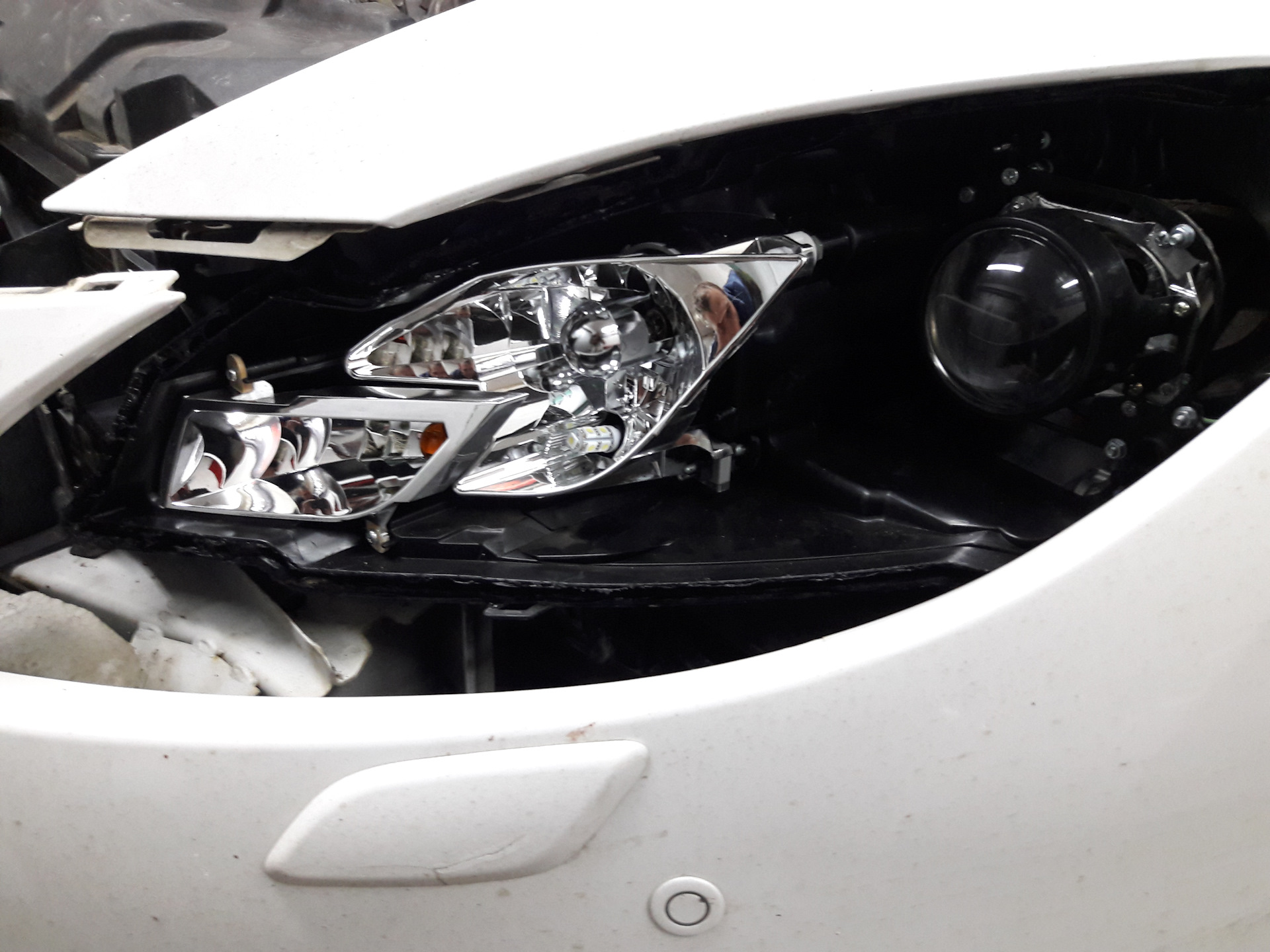

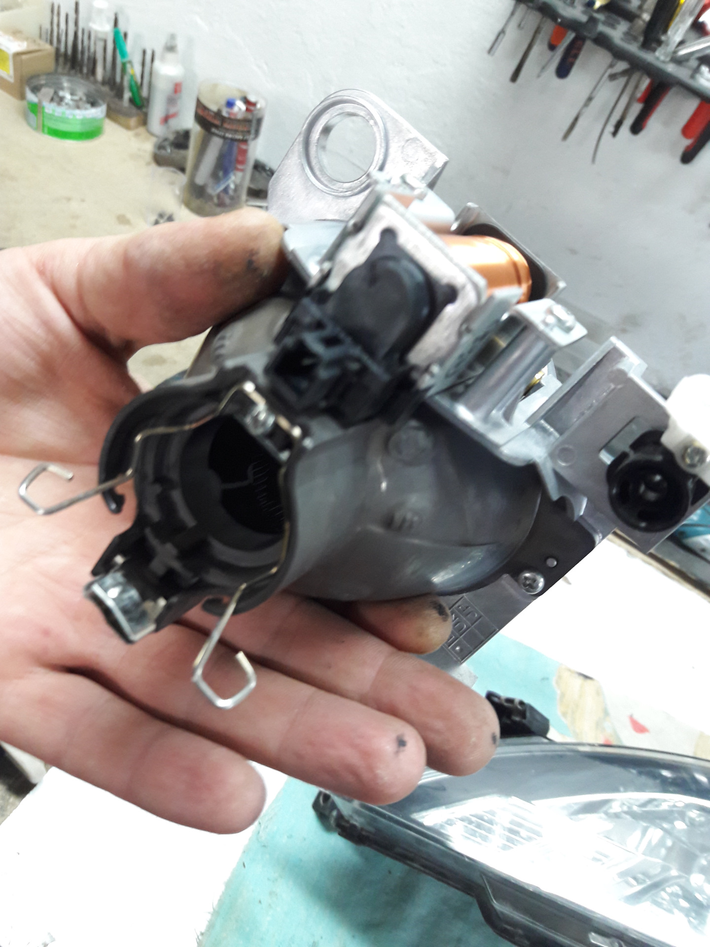

Родные KOITO были бесцеремонно извлечены из корпуса

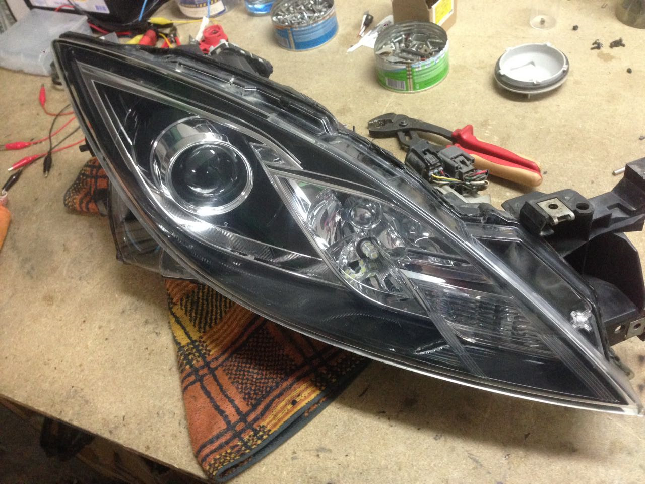

Далее последовало извлечение из коробки линз XC d2S Pro и примерка в корпус фары!
вот тут то и началось кульминация всей работы МАСТЕРА! Вот что я скажу ребята не зря мастера в наших кругах зовут МАСТЕР! подгонка самой линзы в посадочное место а-ля "как и было тут" не из простых! я бы уже бросил! терпения у этого человека просто вагон! Сидеть подгонять рамочку что бы было все великолепно! да еще и потом сказать :"Не так не пойдет, ща надо чуть подправить". А по мне так было все ЗАШИБИСЬ!

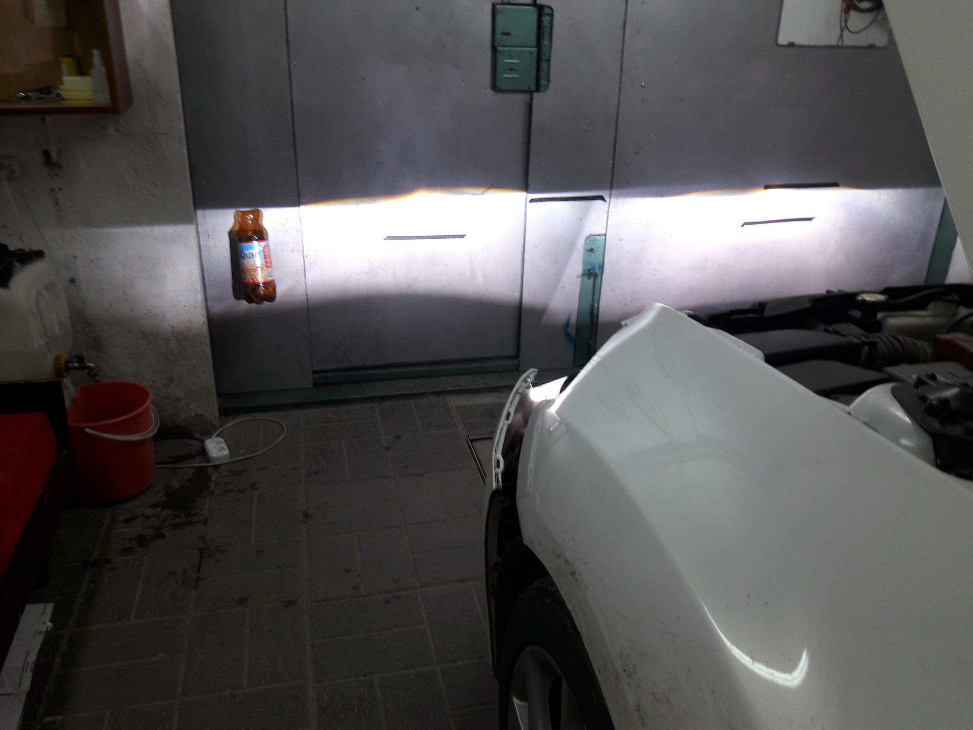

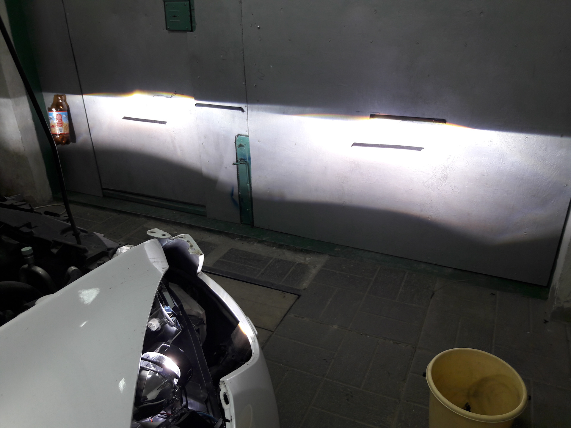

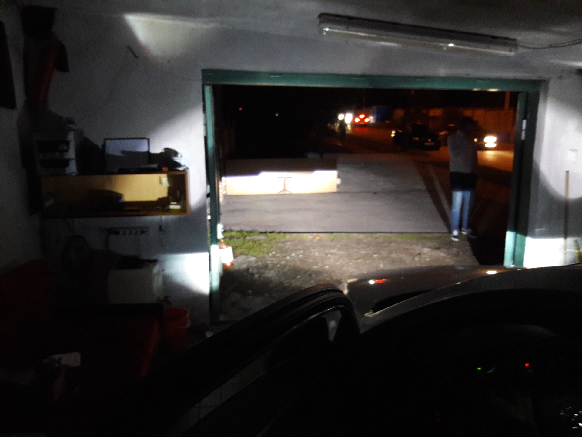

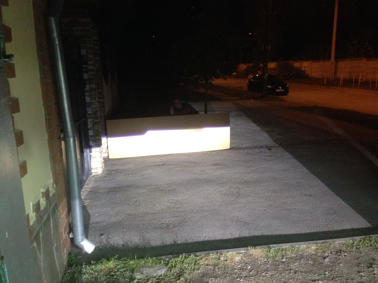

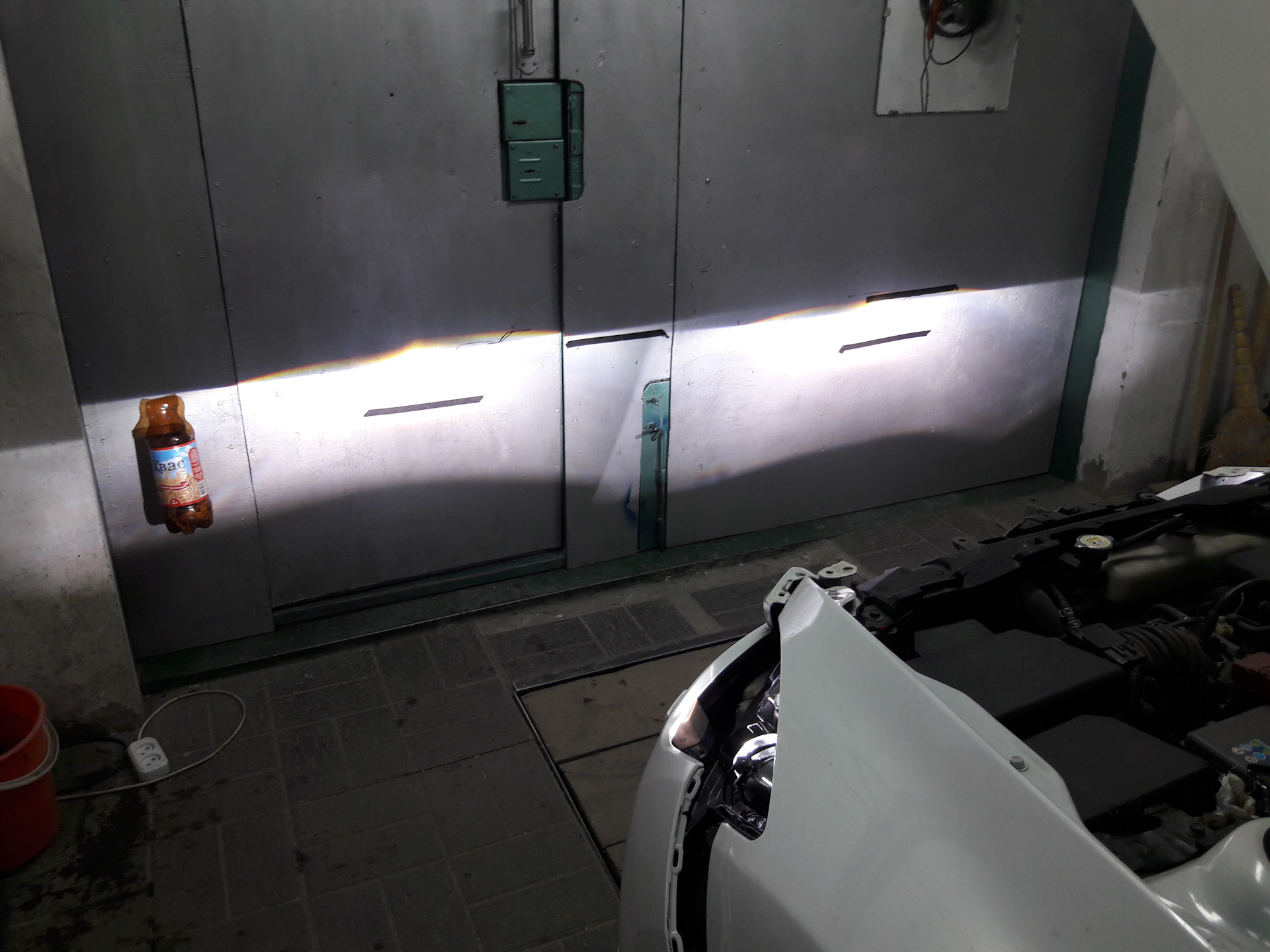

Далее после манипуляций со второй фарой началась установка линии СТГ в правильный горизонт! что бы не было ничего заваленного и кривого
на месте все поправили и контрольный замер

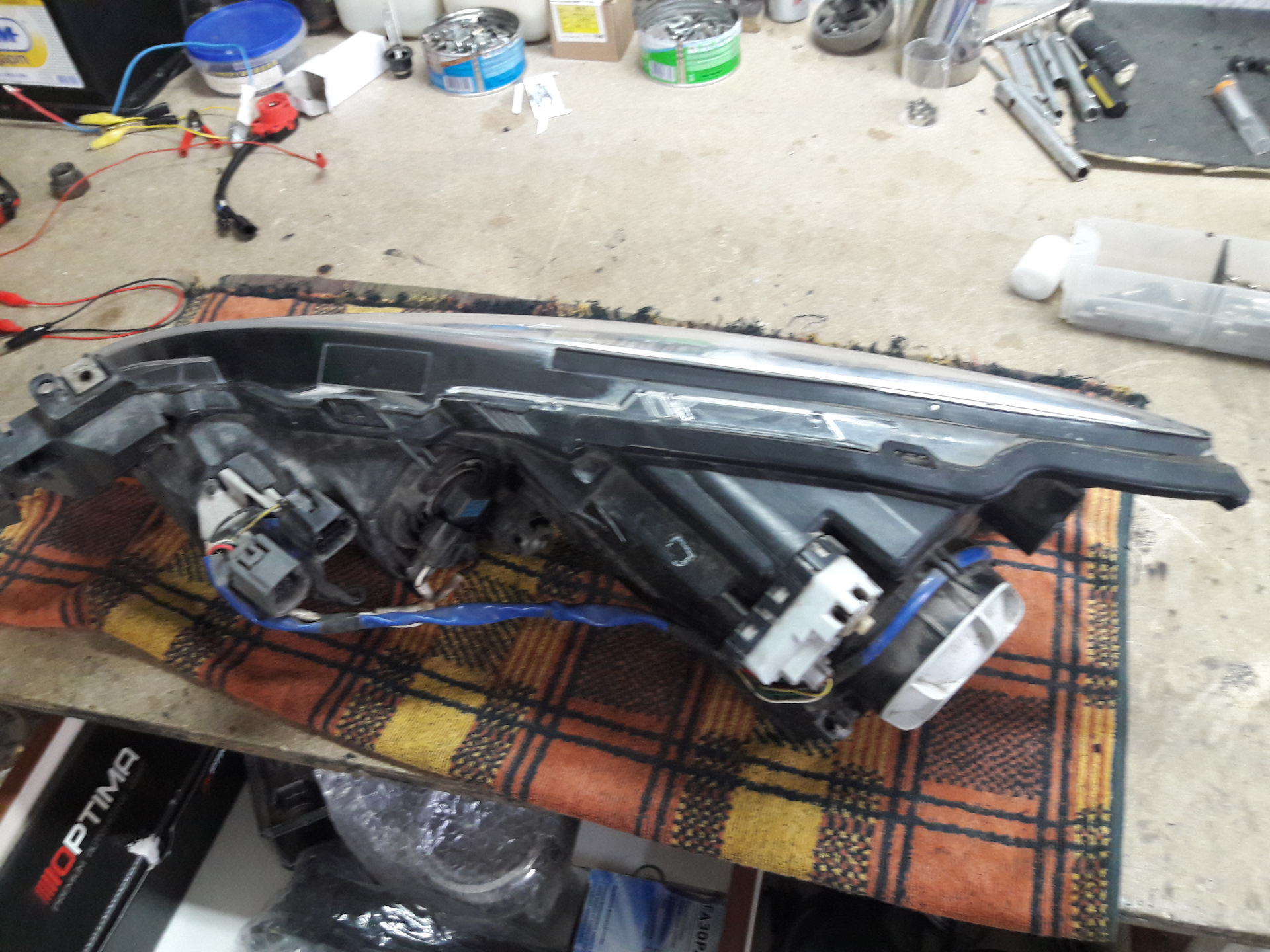

Когда мастеру все понравилось и он согласился что все правильно то фары снова были сняты и началась сборка

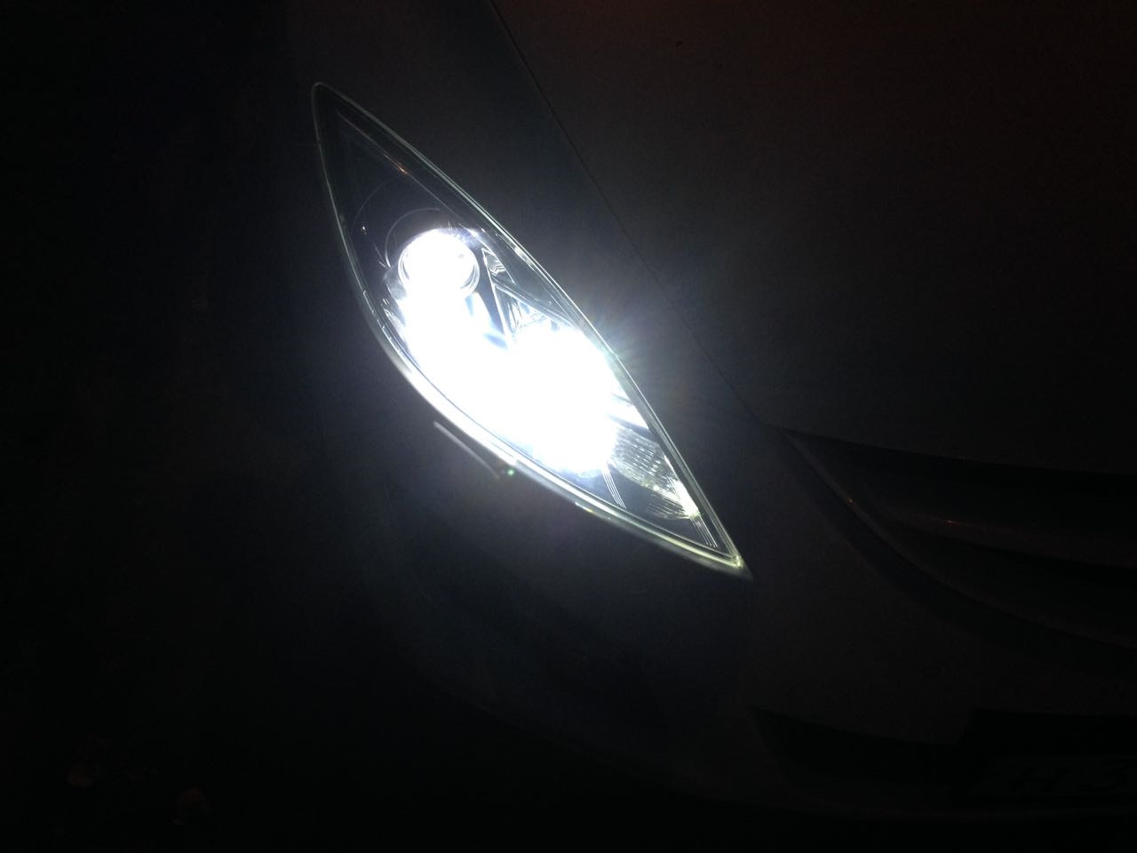

все проверили что и как работает! все в штатном режиме, корректор поворотники и все такое!
Парни решили замутить шашлычок знаменитый "от Тамазовича" но я уже спешил вернуться в родной город так как работа ждать не будет! пообещал им еще раз приехать!

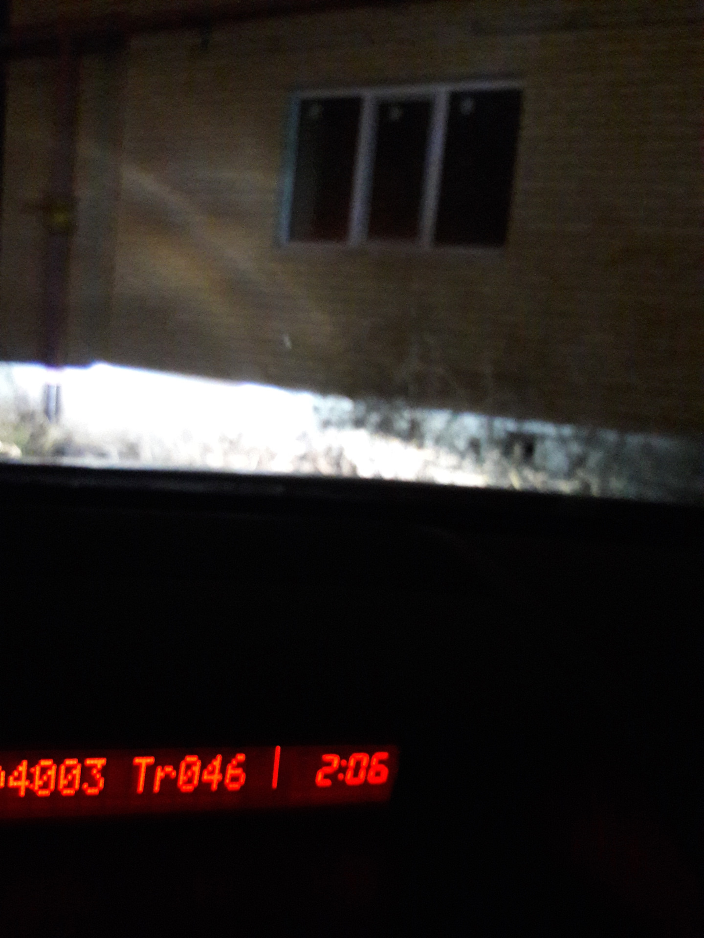

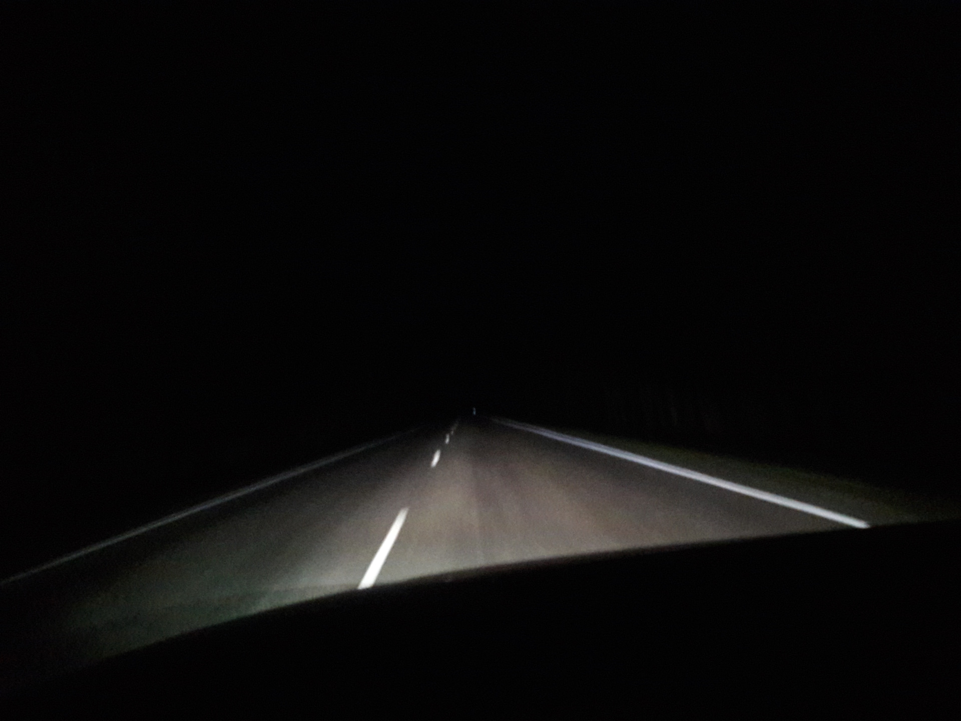

Тронулся в обратный путь я в 18 часов а в 2 ночи я уже был дома

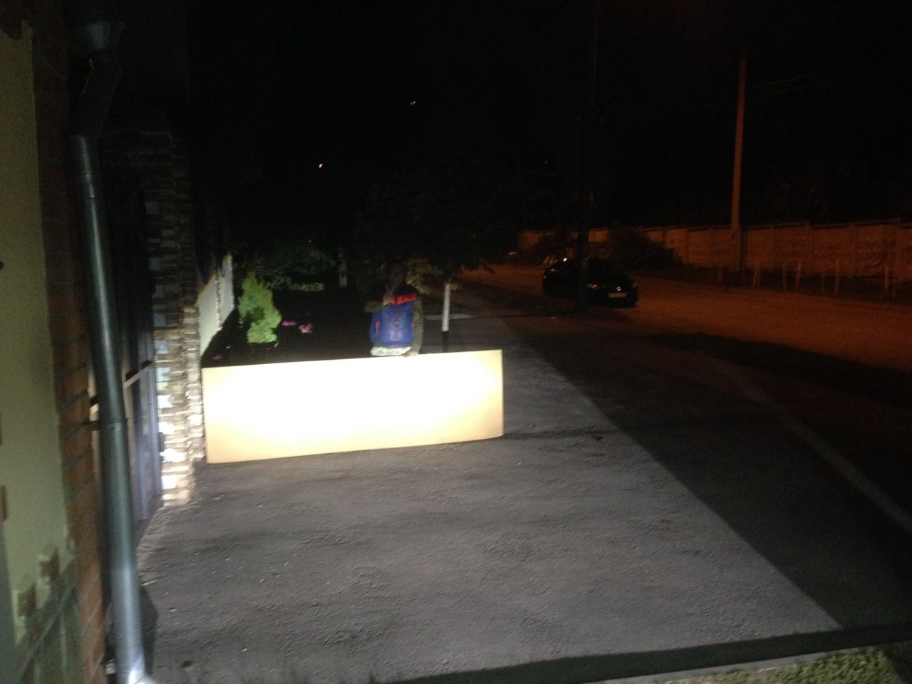

По трассе ехал в удовольствие! линзы светят хорошо, как и говорилось в описании к ним то они забирают пространство перед бампером и я видел только освещенные участки а не как раньше перед бампером темнота.

Ну а чуть позже по просьбе трудящихся таких как morozov22031980 изготовлю качественные фото что и как светит и поделюсь с Вами!

Почему линзу пришлось подгонять? В сапре каком-то нельзя сразу сделать проект рамок с центровкой или рамка была изначально просто заготовкой?
Посадку в фару по маске подгоняли
GodKIM
у вас там рамка многоуровневая на штатном биксене, поэтому не хотели тратить время на изобретение велосипеда по месту, пошли по пути переработки рамки под фх р в посадочные хеллы 3р) поэтому Андрей был тестовым скажем так)) а теперь будем изготавливать уже сразу готовое решение рамки)) но все равно горизонт под гоняем на машине) была у нас битая тачка выставили как надо, а по факту фара завалена, владелец говорит авто мне сделали хорошо, ничего исправлять не буду подстраивайтесь вы) )так что с тех пор по отметкам, насечкам, и прочим отливам не ставим, только по факту, только на конкретном авто, а то потом как у галогену будет одна фара ровно, вторая кривая))
