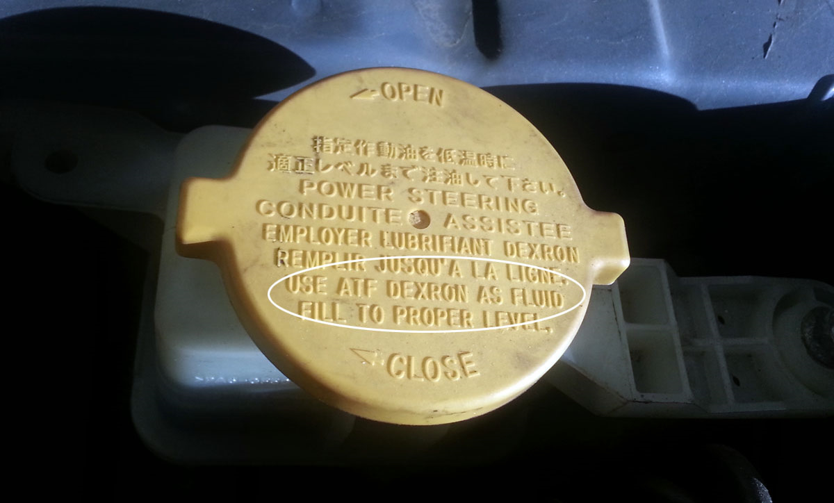

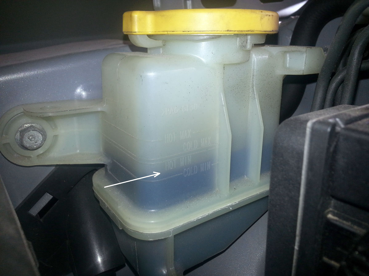

Вообщем завыл ГУР, ну как завыл…на холодную его слышать отчетливо стал. Может раньше не обращал внимание, но тем не менее начал замечать. В моторном отсеке сухо, в гараже сухо, все зажимы, шланги на месте. Жидкость в бачке ГУР на холодную показывает чуть выше (COLD MIN) и на горячую уровень не меняется.
В мануале написано, в зависимости от температуры, жидкость должна быть всегда между делениями (MIN) и (MAX). Вообщем слегка ниже положенного уровня у меня получается.

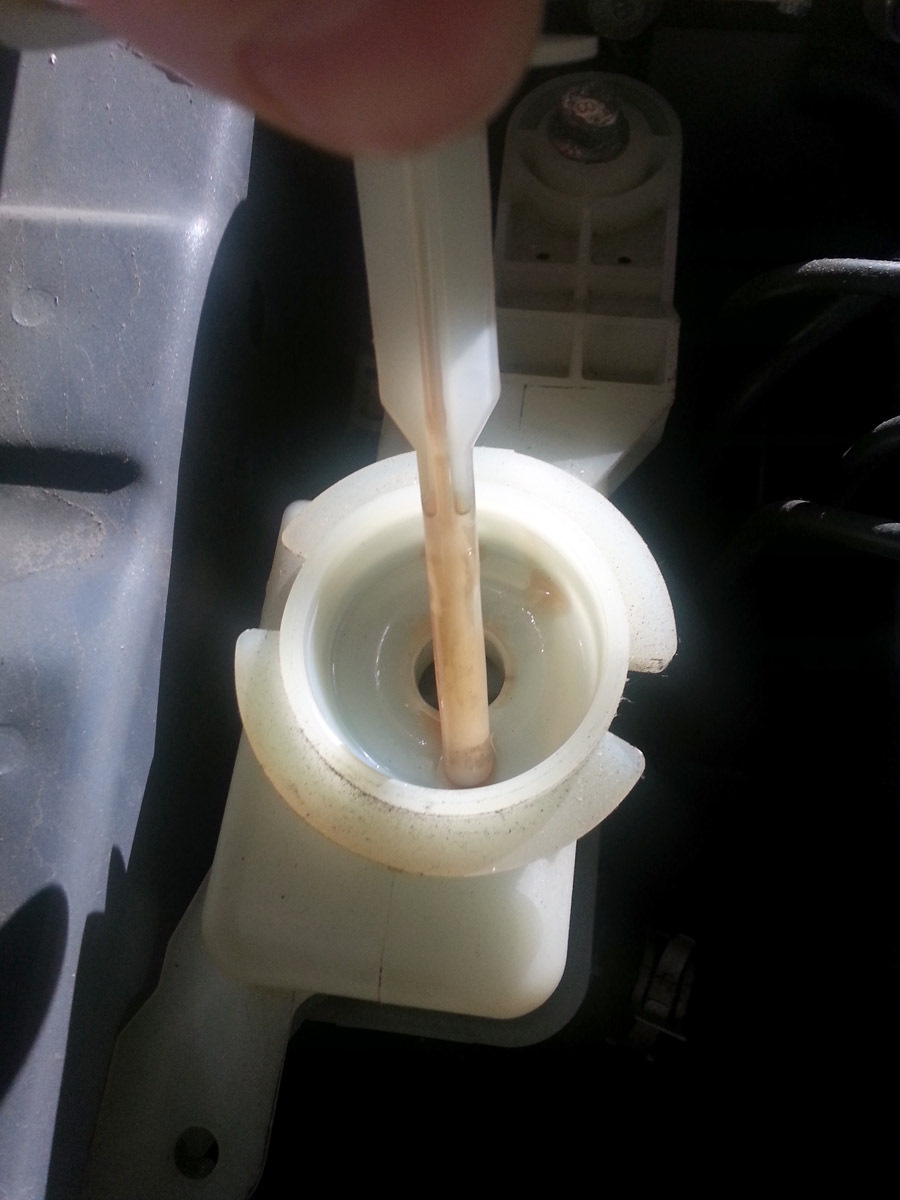

Итак решил я долить малость жидкости и проверить исчезнет ли завываниe.

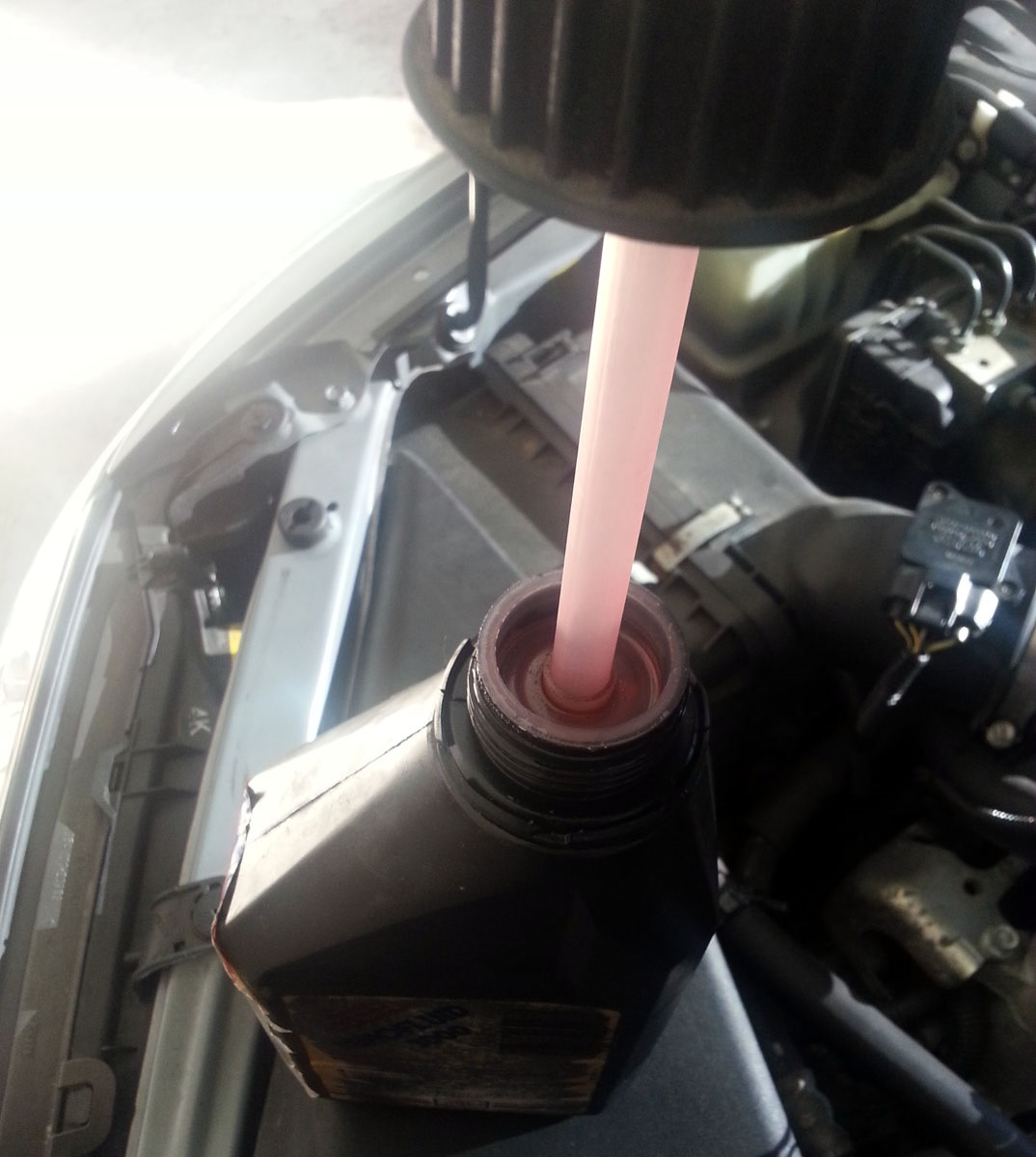

В ГУР японцы как правило заливают тоже самое что и в АКПП. Жидкость в бачке была грязно-розового цвета.

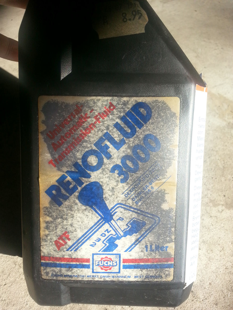

Вспомнил я, что где-то недавно старую банку с ATF (Automatic Transmission Fluid) у себя при уборке видел.
Так и есть, литр неиспользованной красной жидкости "FUCHS ATF Renofluid 3000, Dexron II D" с надписью "смешивается со всеми ATF".
Продаётся сейчас под названием "FUCHS ATF TITAN 3000". Кому интересны показатели, тут
Покупал я эту жидкость ещё в 2000г. для своей тогда Субы — SVX (на немецкие марки — эх были времена). То есть ни много ни мало, маслу уже 16 лет (хранилось оно закупоренным в темном и сухом подвале). На ощупь вязкое, на дне осадков не увидел, цвет чисто красный.
Но 16 лет выдержки и на минеральной основе?
Решил слегка повременить с доливкой и сначала проинформироваться, чтобы уже наверняка…

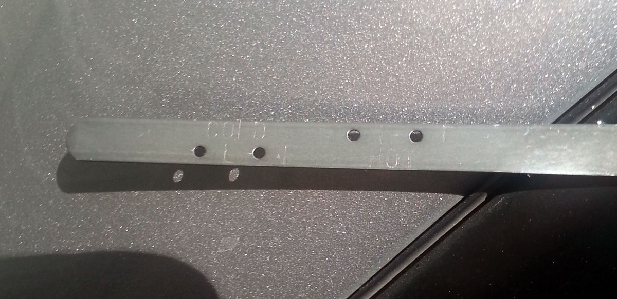

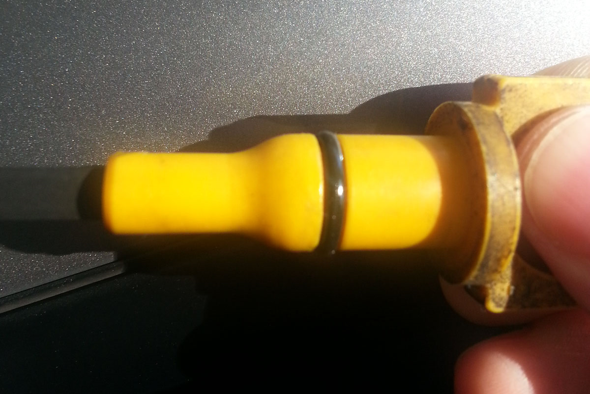

Начал с подсказок в машине. Осмотрел щуп АКПП и его ручку, там никаких надписей кроме HOT, COLD, MIN и MAX не нашёл.

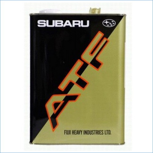

В АКПП у меня залито оригинальное SUBARU ATF E-4AT 4L — K0410Y0700.
В мануале для ГУР строго предписан Dexron III (выходит и K0410Y0700 — это Dexron III).
На форуме нашёл инфу, что Subaru ATF- K0410Y0700 выпускалось с 2000г. (на минеральной основе) как Dexron II, а с 2007г. стало Dexron III (на синтетической основе). На крышке ГУР существует только подсказка в виде "use ATF Dexron".
Тоже самое пишут продавцы масел для АКПП…
Производитель: Subaru
Артикул: K0410Y0700
Емкость: 4л
Вязкость: ATF
Тип: Трансмиссионное
Состав: Полусинтетическое

Вопросы и ответы…Может ли небольшое отклонение уровня жидкости в бачке ГУР, привести к вою? Нет…Можно ли использовать настолько старые масла (хранящиеся в соответствующих условиях)?Нет…
Не знаю что залито в ГУР. Допустим тоже что и в АКПП (полусинтетик). Если старый Dexron II D на минеральной основе добавить к полусинтетику в ГУР, то эта смесь скорее всего свернётся, вспенится или образуется осадок?
Похоже я (*почти) нашёл ответ на свой вопрос. .
При смешении (красных) минеральных Dexron-ов и (желтых) масел ГУР никаких побочных явлений не происходит. Их присадки не конфликтуют друг с другом, а просто приобретают свою концентрацию в новой смеси и продолжают выполнять свою роль.
Ну и несколько вариантов действий для себя…-всё же использовать старый, новый Dexron II D. ГУР дороже!
-дуть в магазин и купить литр новой Dexron III или PSF сервожидкости. Лучше ориг. Subaru PSF Fluid.
-ждать интервала замены сервожидкости на Суба-СТО.

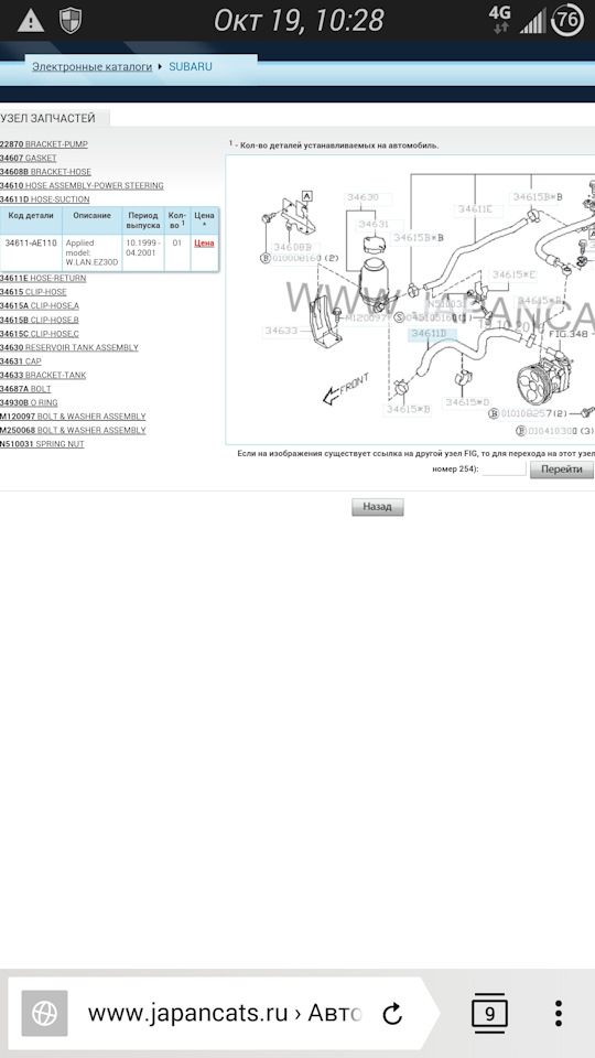

PS: Прочитав советы, определился с вектором направления: Замена колечка, всасывающего шланга, хомутов и жидкости. Всем спасибо!
Насобирал номерки:
Шланг от бачка к насосу: 34611-AG052
Патрубок ГУР: 34611-AG020
Уплотнительное колечко: 34439-AE020
Сервожидкость: Subaru PSF Fluid K0515-YA000
Хомуты 4 штуки: 90917-0063
Сам бачок: 34630-AG001
