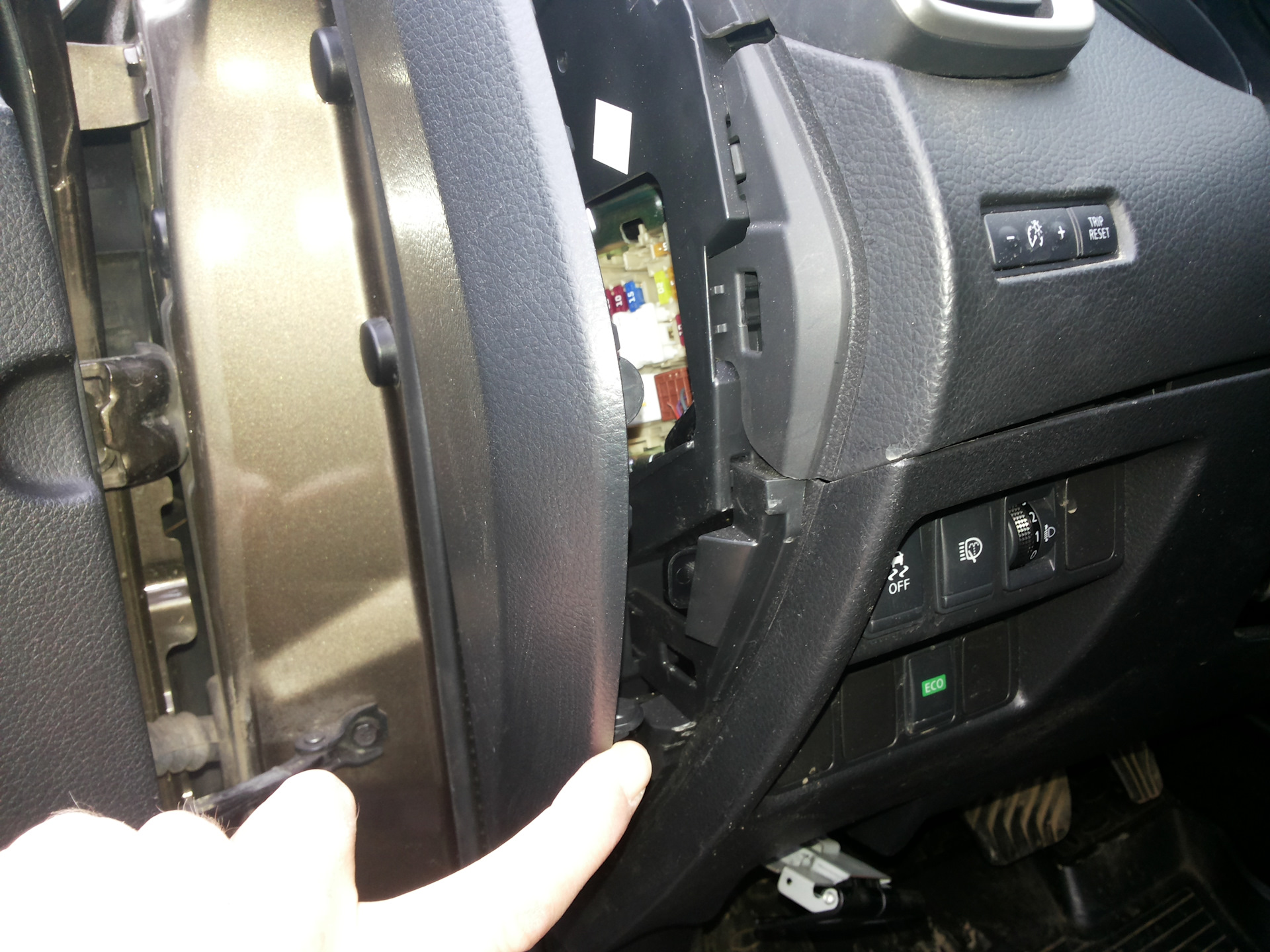

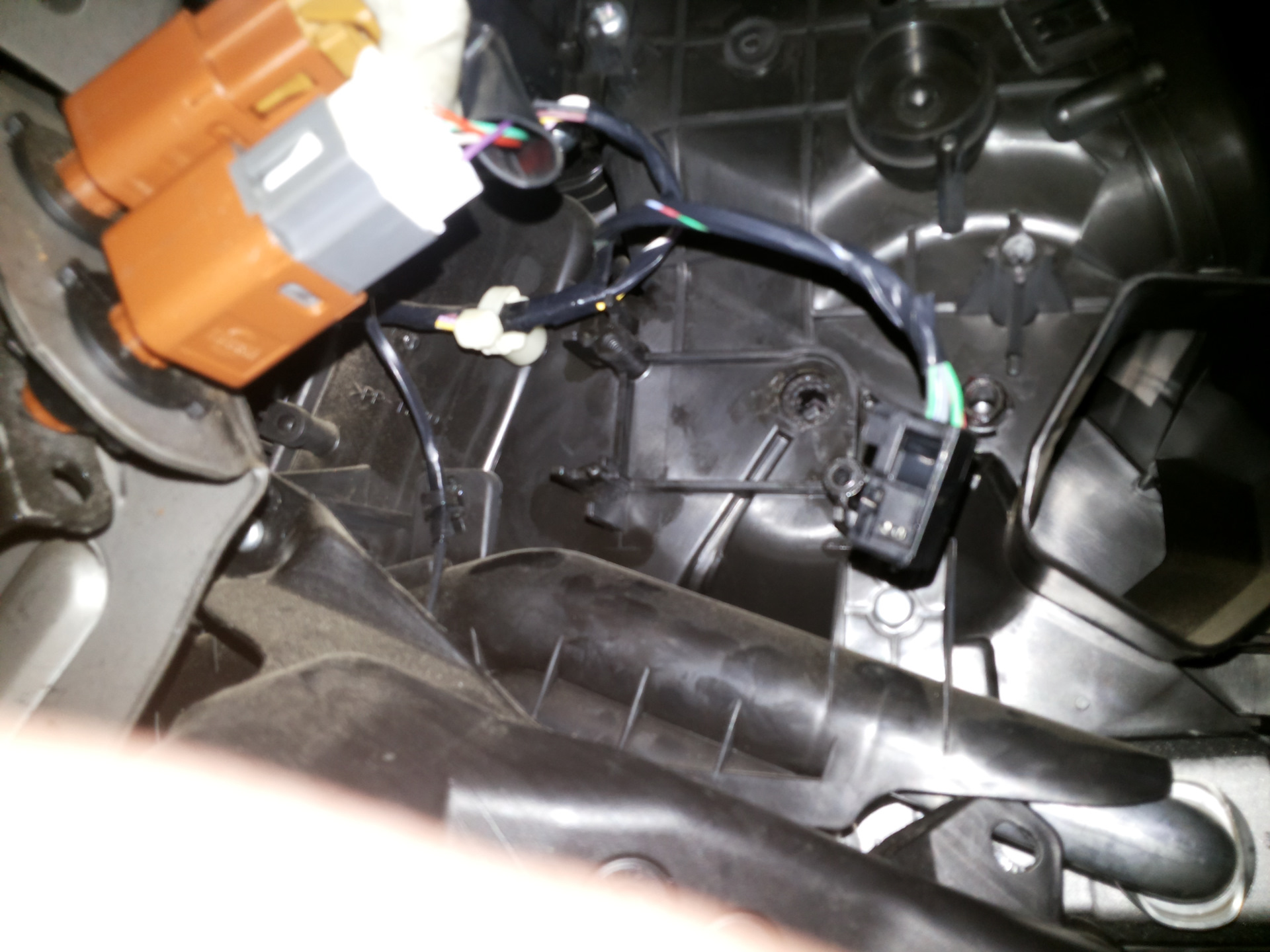

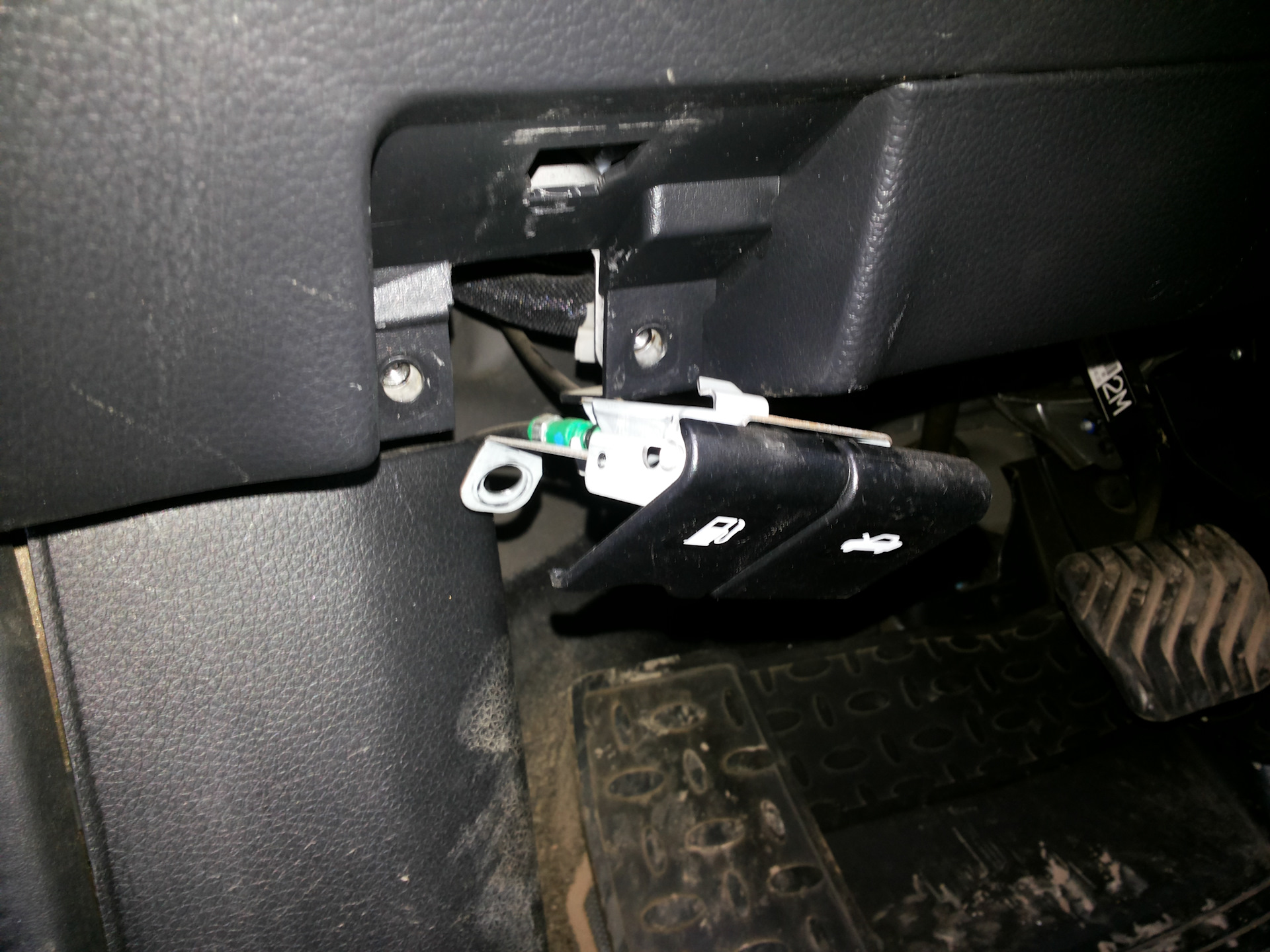

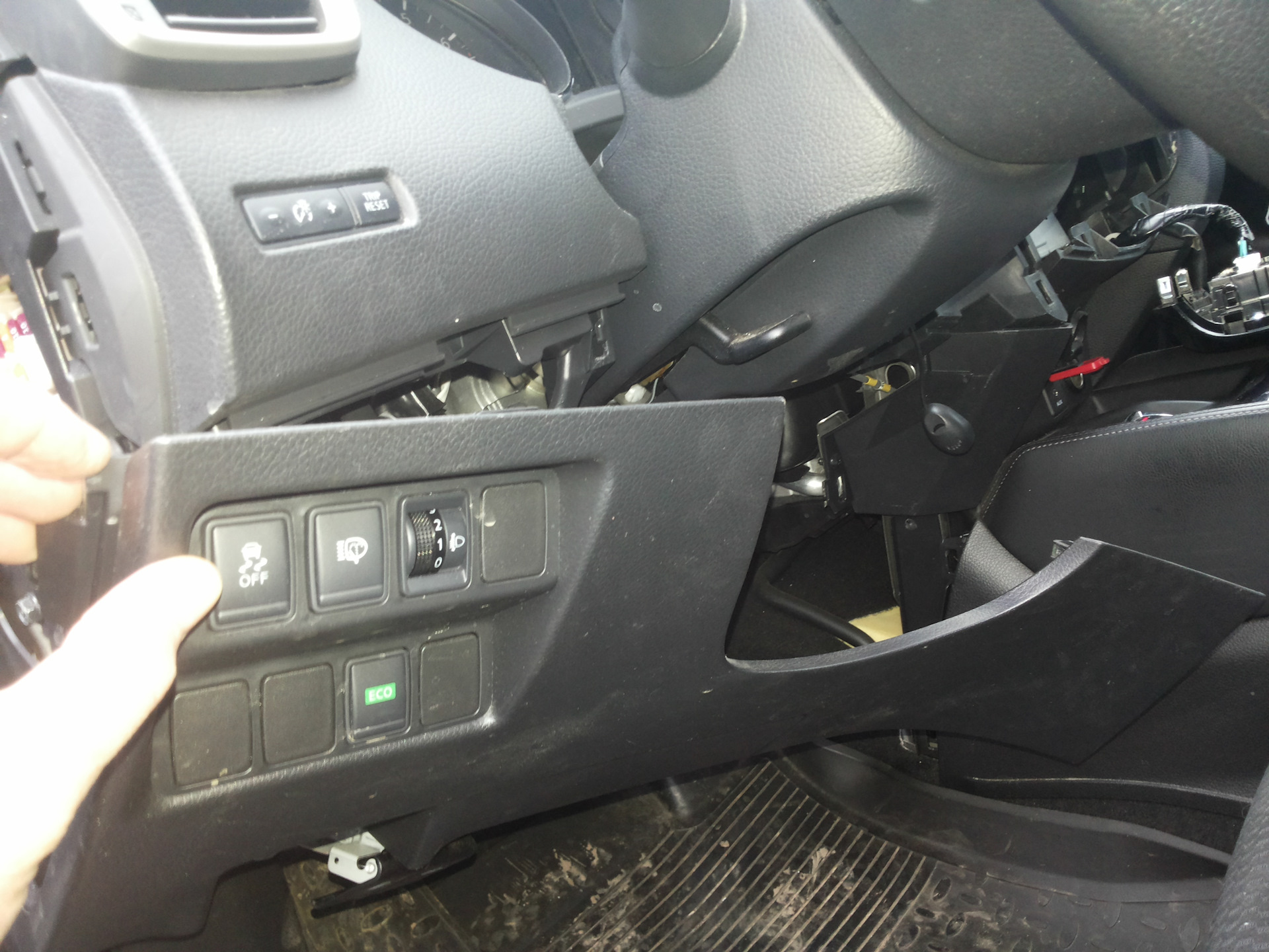

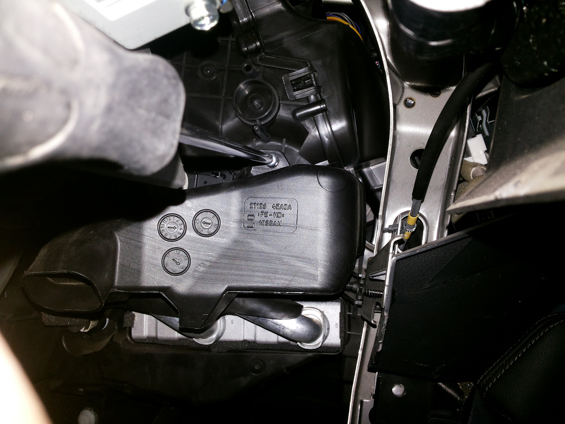

Было принято решение "вскрывать" систему отопления.

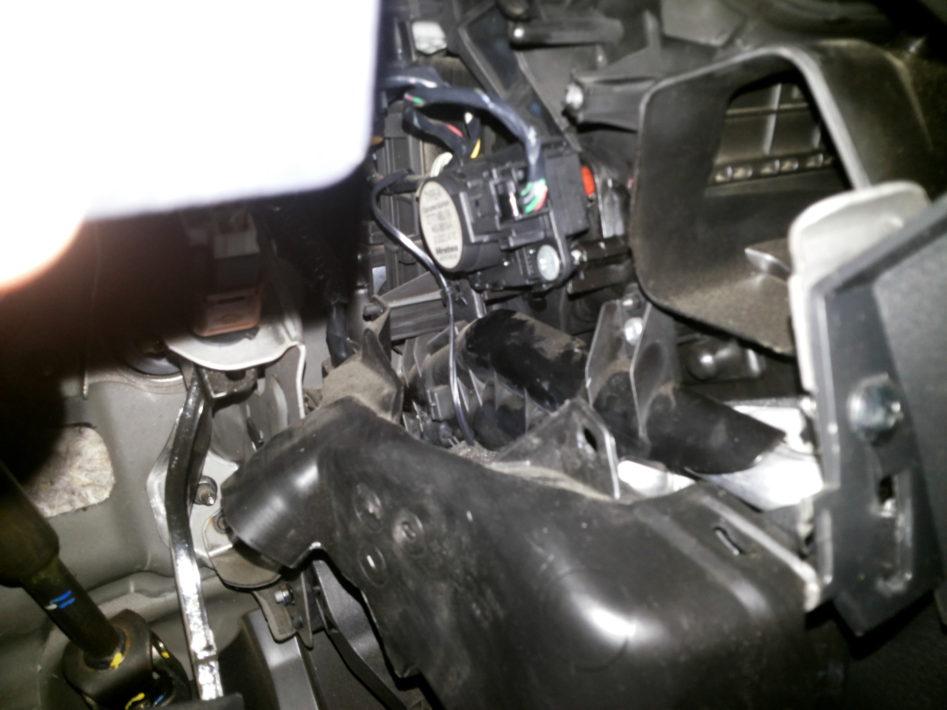

Для проведения подобных работ понадобится только длинная крестовая отвёртка и плоская отвертка и не в коем случае не включать зажигание с разомкнутами разъёмами различных блоков, пропишется ошибка.

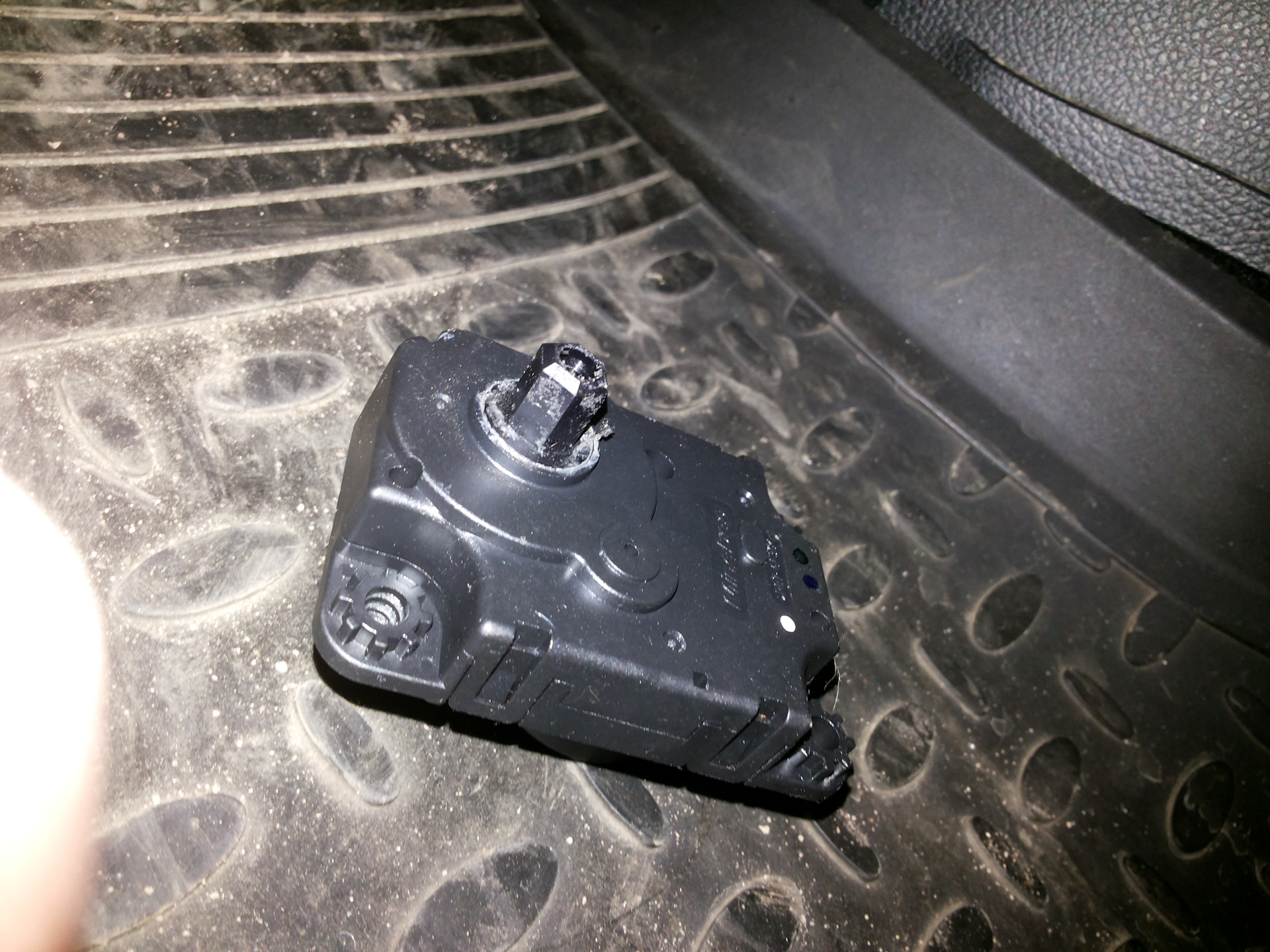

Вот так работают Великие Гуру ремонтного дела в ОД. вместо того, чтобы менять испорченную заслонку, просто залили её клеем.

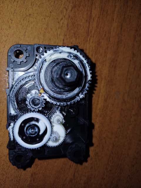

После "вскрытия" возник вопрос. а как собственно произошло, что случилось проворачивание редуктора в заслонке?
Здесь получить ответ возможно только после наблюдения за работой редуктора. Что я и сделал.

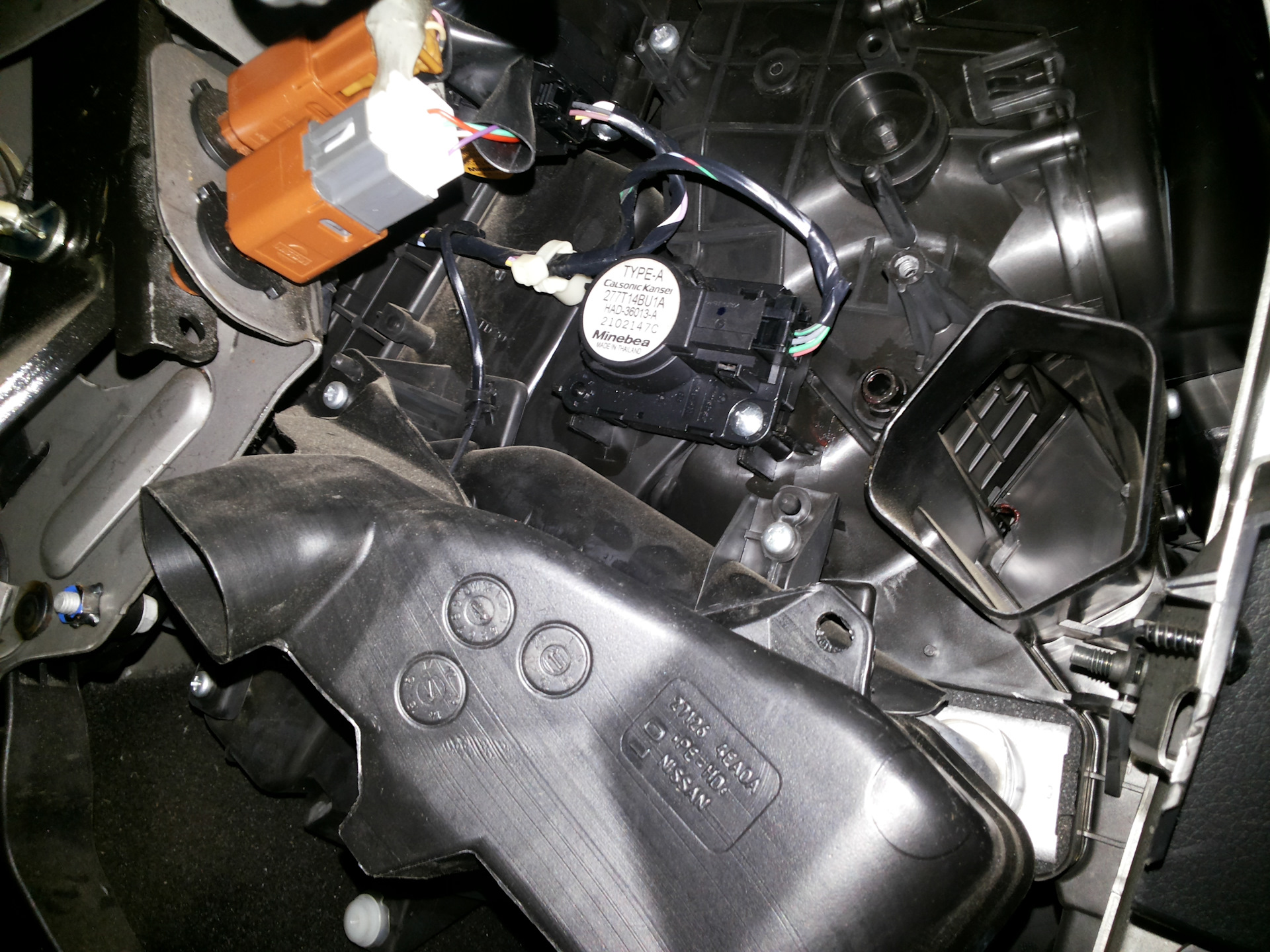

Вставил разъём обратно в редуктор, включил зажигание, и вот оно горе! Редуктор начинает вращаться в сторону холода сам по себе. Редуктор и заслонка имеют жёсткую сцепку, ни каких промежуточных звеньев типа "пробуксовочного механизма" между ними нет, по этому шлецы и "клей ОД" ломаются без затруднений, (редуктор довольно мощный). Если поиграть замком зажигания сразу несколько раз, то отклика на редукторе не наблюдается, но стоит выдержать паузу в минут 20, когда все системы "под таймером" отключаются, то после поворота ключа картина повторяется, редуктор начинает вращение.
И это ребята и девчата, я так думаю сбой программы блока управления заслонками.
исправить электронику самостоятельно пока не имею возможности, так как нигде нет мануала на русском, по этому временно решил эту проблему, довольно простым и доступным механическим способом.
Поскольку шлецы в заслонке сорваны, жалеть её не приходится, был взят колпачок от фламастера, подходящий по диаметру к штоку редуктора, нагрет и насажен на редуктор, далее обрезан в сантиметре от штока. выступаощаа сторона была нагрета и сужина так, чтобы плотно могла заходить в заслонку.
Таким способом был изготовлен "пробуксовочный механизм" на случай прорабатывания редуктора.
конечно далеко от идеала, но до лета явно хватит.
Вот так в дальнейшем будет возможность подтянуть редуктор к заслонке за счёт зазора, если тот снова начнет прокручиваться, что вряд ли.
Сборку снятых элементов производим в обратном порядке. Теперь после старта двигателя для правильной работы заслонки приходится выставлять ручку регулировки темпиратуры в любое крайнее положение, а далее по требованию или по потребности.
