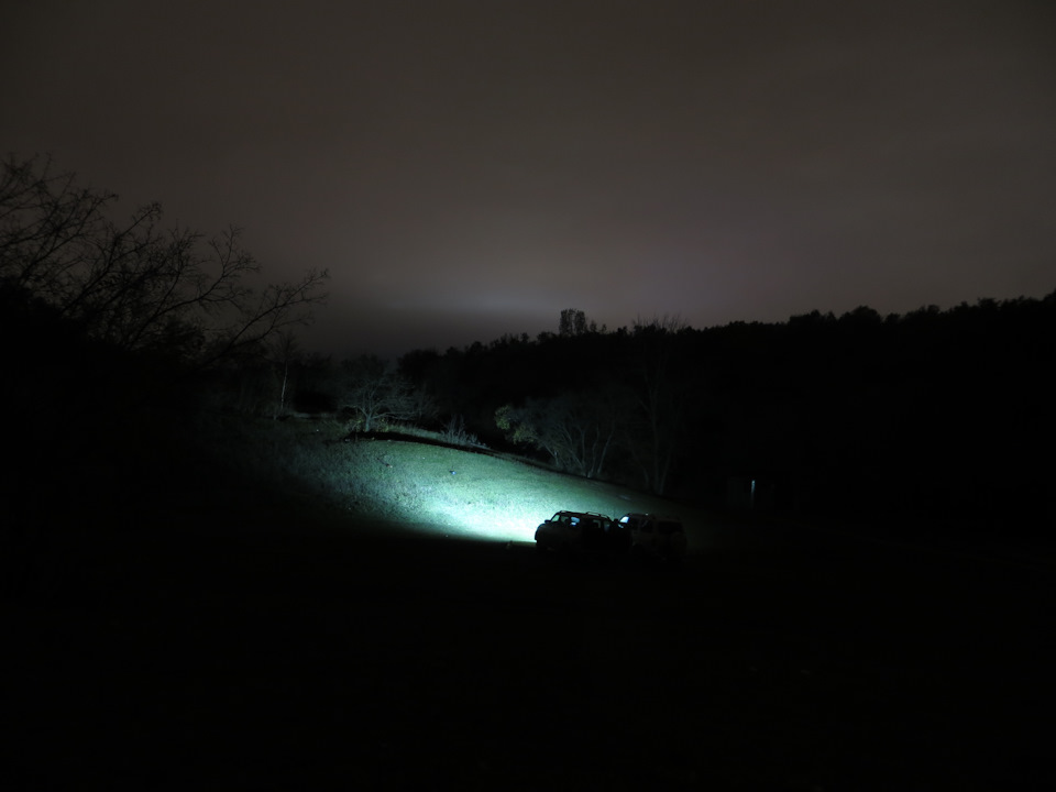

В принципе, что могу сказать — результаты, полученные на предыдущем епическом тестировании в целом подтвердились.
Смотрите сами:

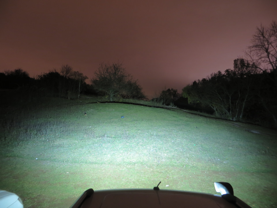

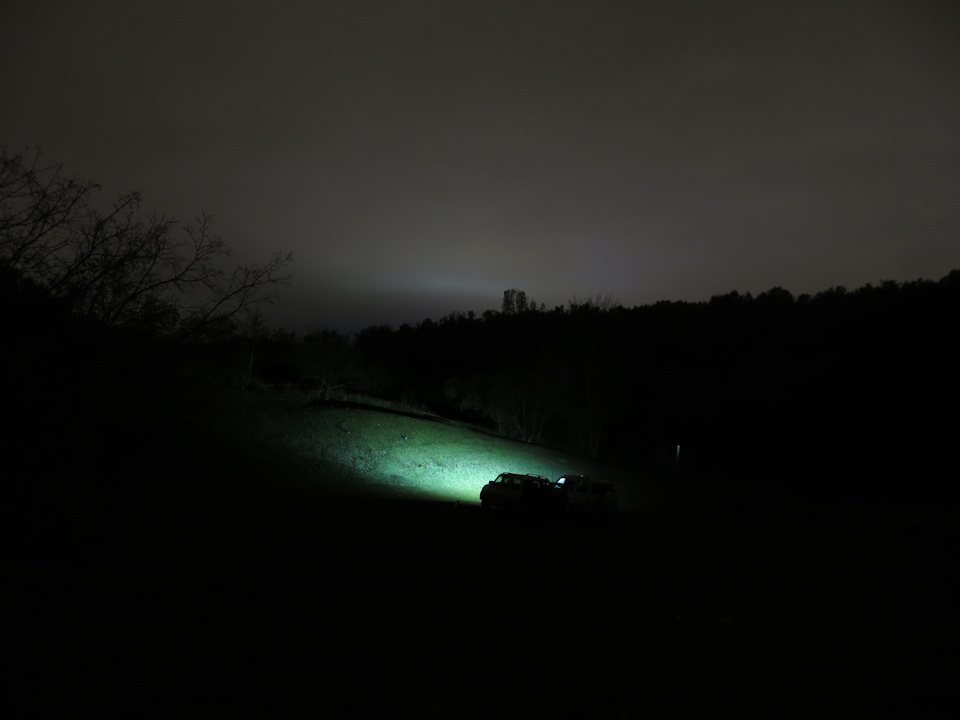

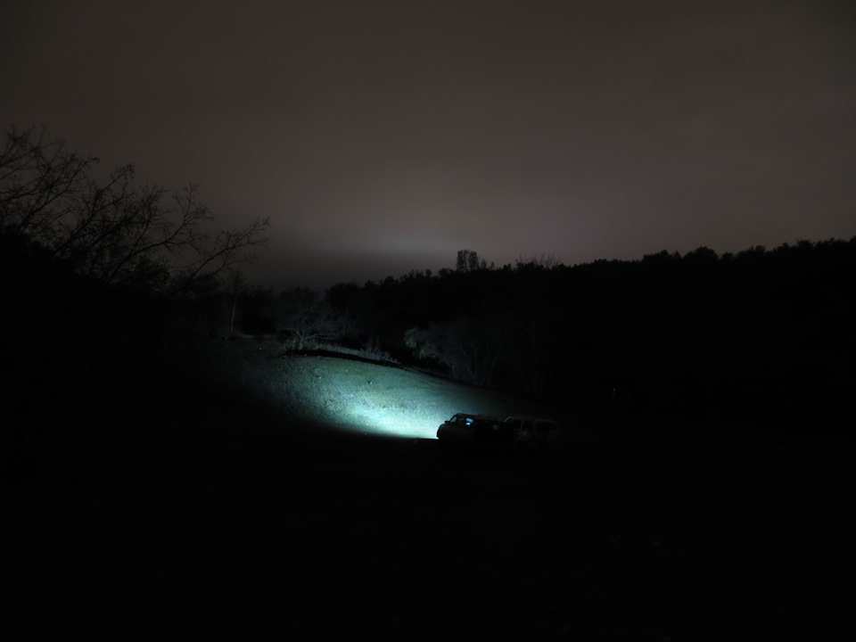

по приборам легальная люстра, заряженная оптоганами показывает большую освещенность, для выравнивания этого параметра мы приняли решение повысить рабочий ток светодиодов крихте, благо запас для этого у нас имеется солидный. Сейчас они работают на токе 500 мА. Будем повышать до 700.
Что касается углов горизонтальной засветки, которые дают линзы 10х45 и кривизна лобового стекла, то тут все более-менее адекватно. Смотрите сами:
при этом за счет боковой засветки и грязи на лобовом освещенный люстрой горизонтальный сектор шире.

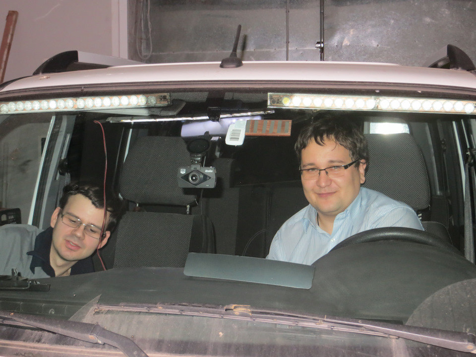

Отдельно коснусь темы нитей нагрева в лобовом стекле. При наличии уплотнителя по словам Александра нити не видны, зеленоватое марево от засветки центрального слоя триплекса даже меньше чем у меня :)
Так что в целом все нормально, остался последний этап подгонки — уточнение вертикального размера и подгонка уплотнителя. Надеюсь, закроем этот вопрос до конца недели.

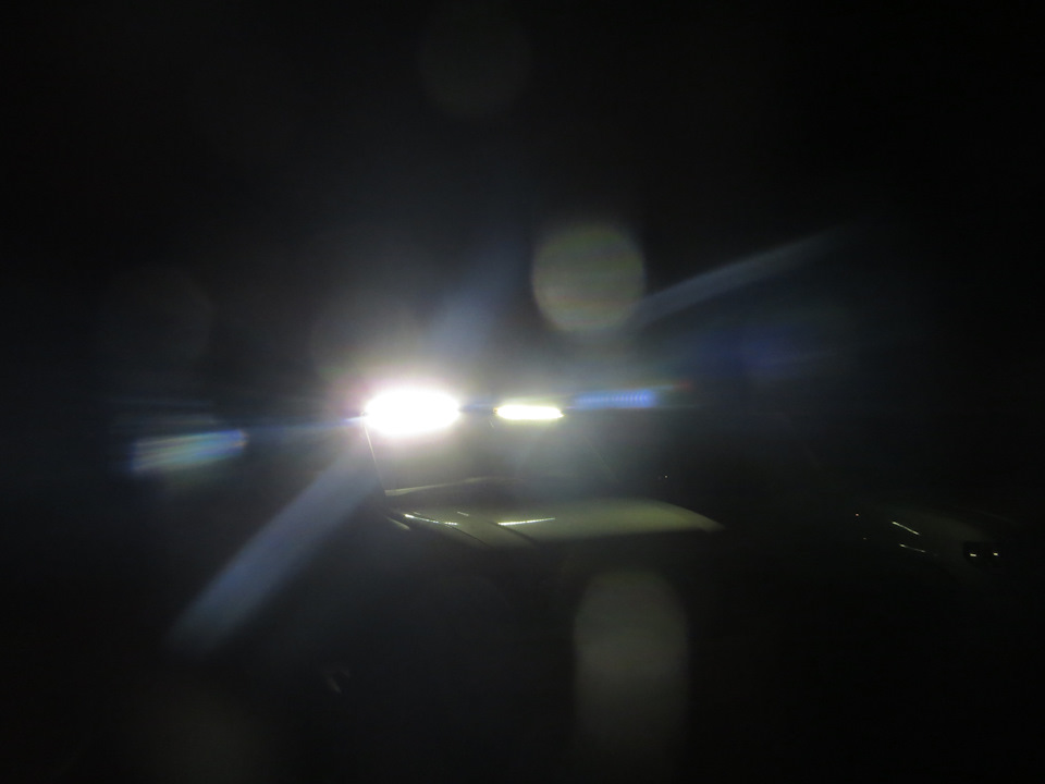

почему нет фото именно с места водителя? просто с капотом не ясно, засвет или просто так отражается когда снаружи смотришь
фоток было уже сделано немеряно со всех мест. в каждом посте их дублировать не получится из-за ограничений сайта. вот например тут можно глянуть: www.drive2.ru/l/450831379421201736/
