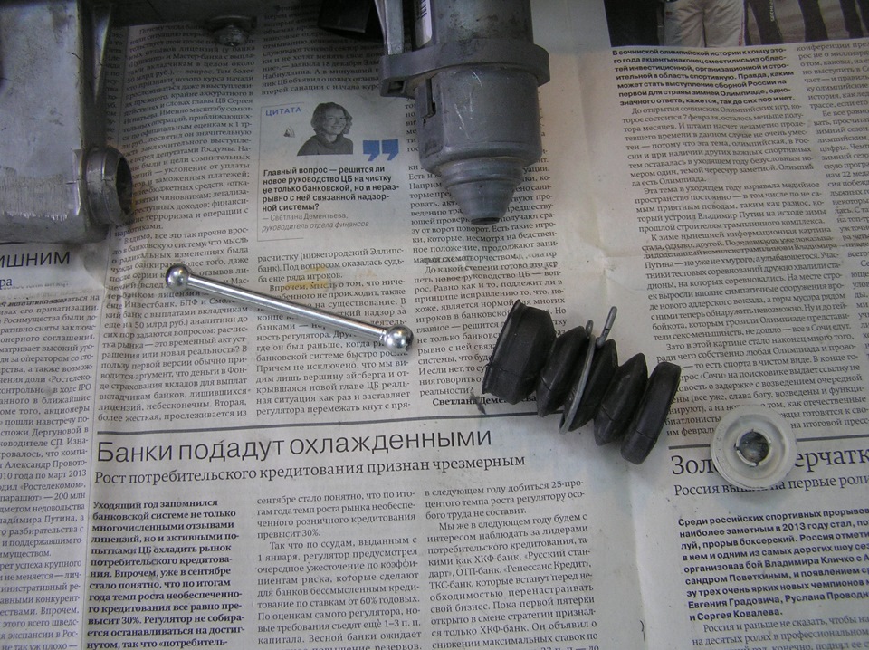

Сделал тут очередное плановое ТО (раз в год) и попутно решил смазать исполнительный механизм. А натолкнула меня туда залезть статья из журнала "За рулем", где расхваливали и расписывали робот на приоре! Так собственно, на приору воткнули теже исполнительные, что и у нас. И в самой статье дали исполнительные в разрезе с описанием
Так вот! Все видят элемент под номером "1 — компенсатор износа"? Получается всетаки конструкцией он предусмотрен и переобучать сцепление каждые 10 000 км пробега не нужно! А нужно всего лишь правильно отрегулировать положение исполнительного относительно вилки.

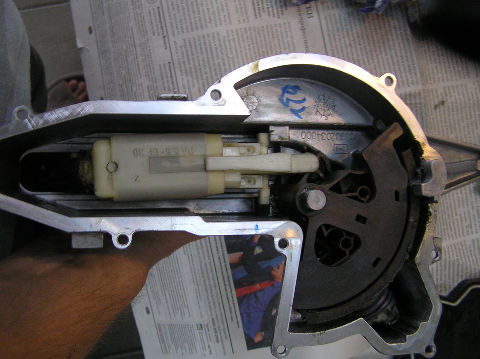

Снимаем свой исполнительный, снимаем с него крышку и видим следующее:

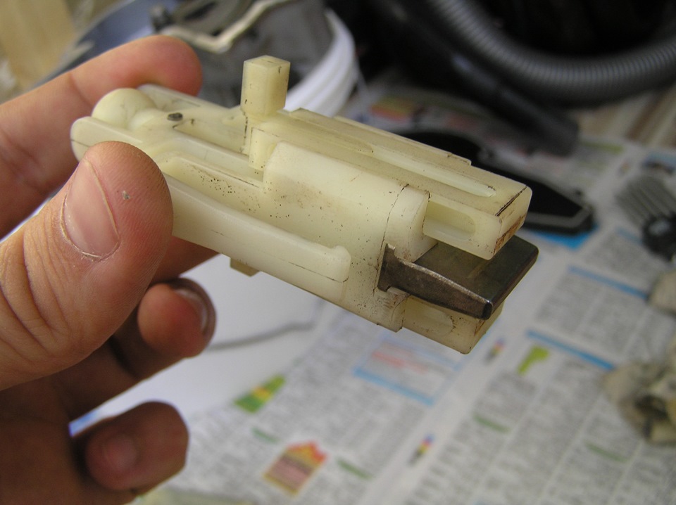

Вытираем всю старую смазку, достаем компенсатор износа, проверяем сжимается ли он. Сжимать нужно не за шарниры на краях, а за 2 усика торчащие в стороны и шарнир у толстого края механизма.

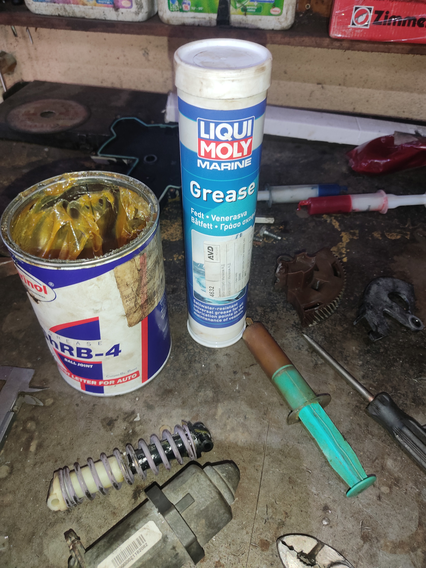

В моем случае он не двигался и закусывал. Разбираем, вытираем, смазываем тонким слоем густой смазки.
Собираем обратно, проверяем работоспособность
И ставим все на место. Я подвинул исполнительный максимально к вилке, по максимуму сжав компенсатор износа. По мере истирания диска сцепления, компенсатор будет раздвигаться

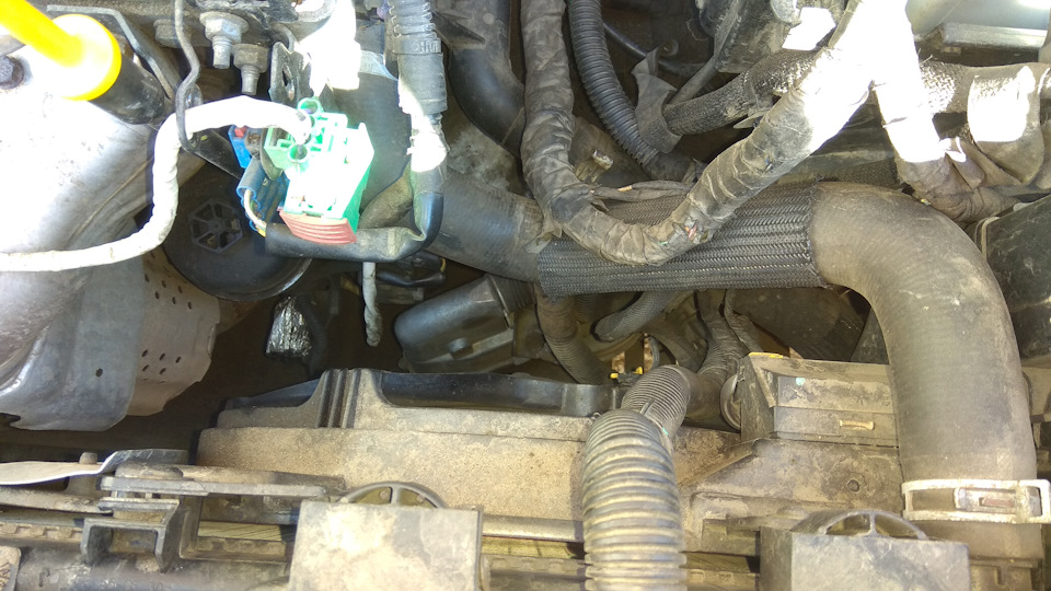

А что из себя представляет процедура снятия актуатора? Необходимо снять аккумулятор, площадку под аккум и появляется доступ?
Тоже заскрипел актуатор, особенно заметно при открытых окнах.
При наличии нужного инструмента достаточно снять только защиту двигателя (если конечно она установлена)
Это же актуатор выглядывает?
Да

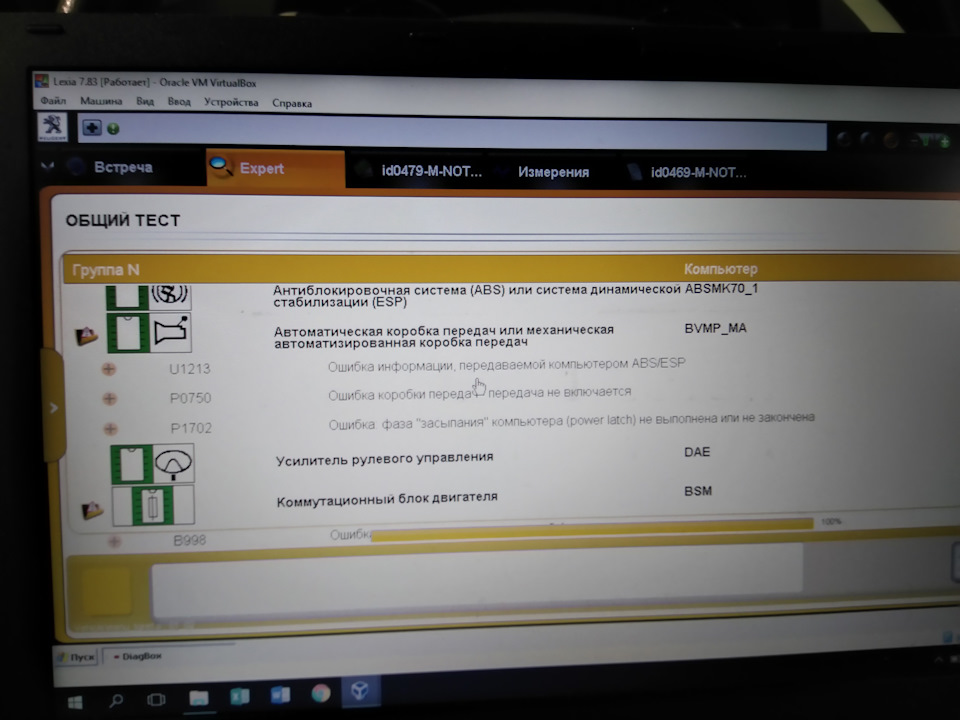

привод сцепления обучается как? через программу на ПК? нужно типа к диагносту ехать?
Типа да, если нет своего шнурка
а если свой шнурочек есть?
То к диагносту ехать не надо, а выполнить его роль собственными силами и умениями
какой софт нужен?
ниже уже писал — Diagbox

Как правельно проводить обучение? Может можно своими руками это сделать? За ранее блогодарен!
Diagbox в руки и своими руками без проблем

Какую процедуру? Открутить 3 болта под torx и снять электрический разъем? Смазка исполнительного перегревы в пробках не уберет. Только обучение. И нЕчего там 3 часа обучать
Где эти болты крутить? Надо под машину лезть?
нет они сверху. Один из них на последнем фото

Чем лучше смазать?
Идеальную смазку еще не нашел, но чем-то тугоплавким точно
