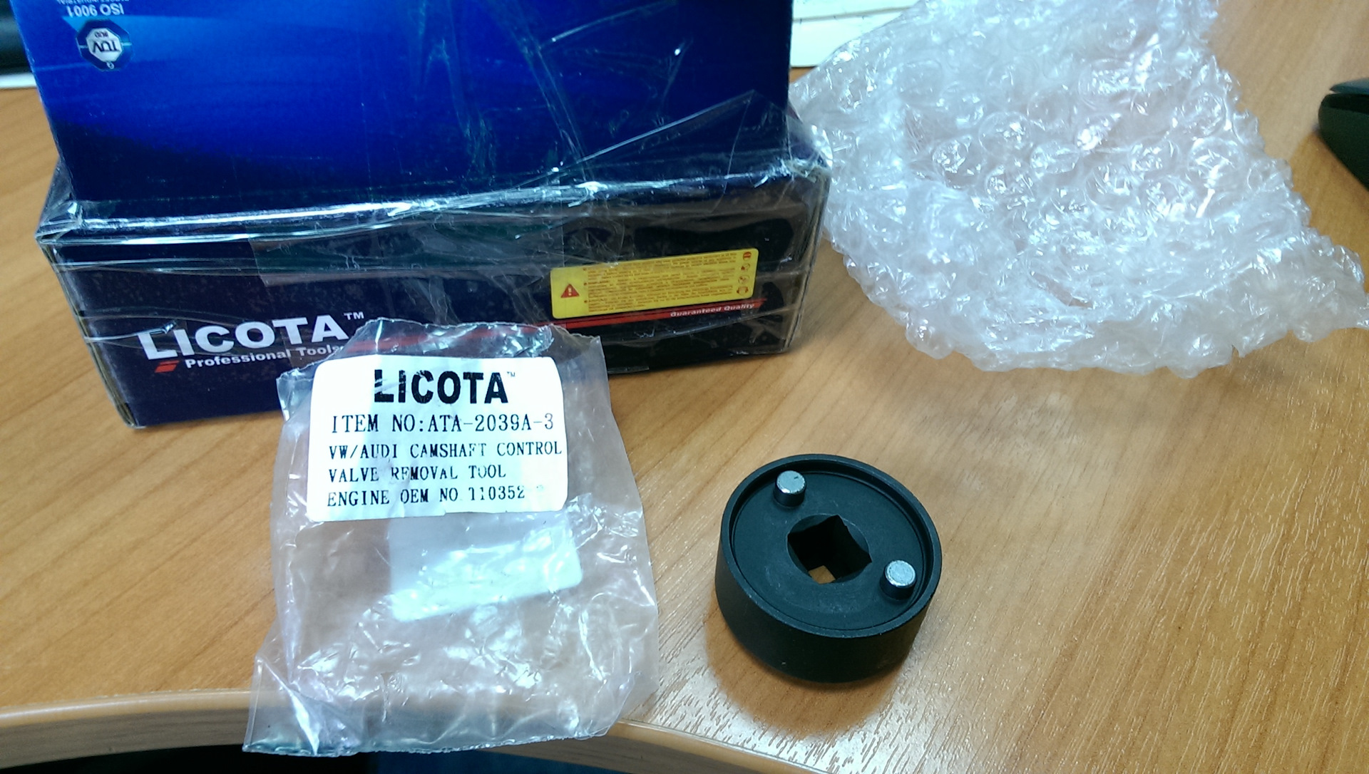

Что же делать? Первым делом запасаемся инструментом.
1) torx t30
2) Съемник клапанов фазовращателя VAG T10352-2
либо его аналог Licota ATA-2039A-3
Съемники от предыдущих поколений двигателя не подходят!
3) Динамометрический ключ
4) Очиститель карбюратора
5) Компрессор, либо баллон сжатого воздуха

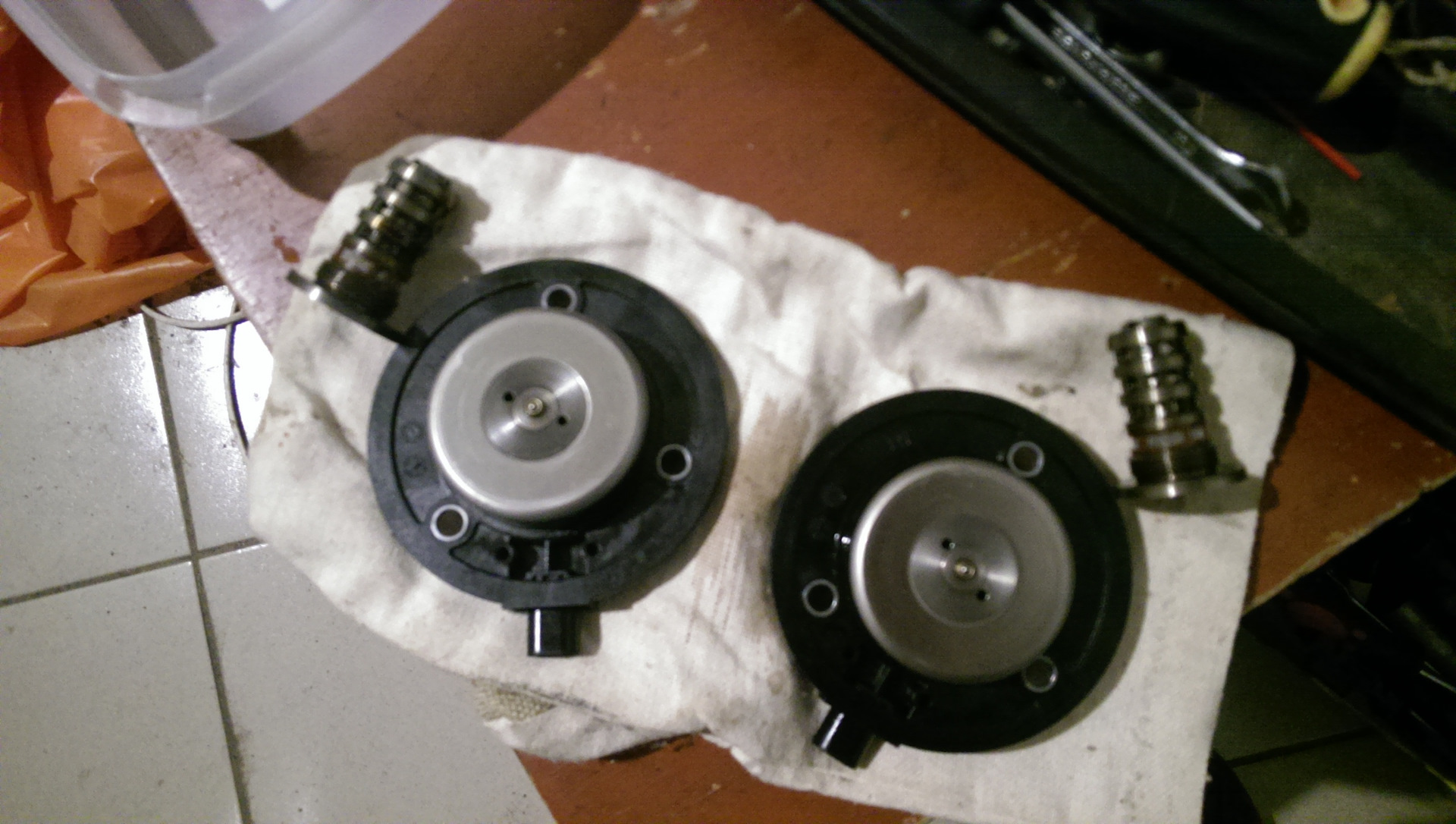

Откручиваем электромагнитную часть клапанов фазовращателя взяв torx t30.
И выкручиваем съемником сами клапана.
ВАЖНО: РЕЗЬБА НА КЛАПАНАХ ЛЕВАЯ! Т.е. чтоб выкрутить надо крутить съемником по часовой стрелке (с не как обычно). Затянуты клапана хорошо.
Запоминаем какой где стоял, хоть они и одинаковые. Зачем напишу ниже
Берем очиститель карбюраторов и начинаем чистить
Необходимо очистителем прочистить оба отверстия на электромагнитной части. Брызгаем очистителем в отверстия под номером 1 на фото
Потом хорошо продуваем воздухом чтобы внутри не осталось очистителя.
Проверяем что клапан с шариком обозначенный на фотографии под номером 2 двигается свободно, для этого переворачиваем данную крышку клапаном вниз, клапан с шариком при этом должен свободно выдвинуться вниз. нажимаем на него пальцем, проверяя его свободное перемещение. Чистим пока клапан не начнет двигаться свободно.
Теперь переходим непосредственно к клапанам которые мы выкрутили спец съемником. Для чего мы их выкручивали? Чтоб убедиться в их целостности и почистить сетку.
Чистим очистителем сетку обозначенную цифрой 3 на рисунке выше. Так же очищаем весь клапан и продуваем его воздухом чтоб не осталось очистителя, он нам в масле не нужен))))) Хорошенько осматриваем клапан, видел записи как у ауди на таком же моторе разваливалась данная сетка на клапане. Так же проверяем подвижность клапана нажав на центр отмеченный на фото цифрой 4. Клапан должен нажиматься без закусываний и возвращаться в исходное положение. Если клапан закусывает, либо на нем повреждена сетка, его необходимо заменить. В экстренных случаях можно удалить полностью сетку если она повреждена, для того чтоб ее кусочки не попали в двигатель и собрать временно без нее, но клапан требуется в итоге поменять.
Все теперь собираем в обратной последовательности. Не забываем что резьба на клапанах левая. При этом я по совету бывалых поменял клапана местами (и электромагнитную часть и сами клапана). Клапана полностью идентичны. Зачем поменял местами не знаю, но все настоятельно советовали менять местами. Тут уж и я стал суеверным)))
Усилие затяжки клапанов спец съемником 35 Н/м. НЕ ПРЕНЕБРЕГАЙТЕ!
До этого пытался сделать самодельный съемник из подручных средст но китайский сырец из которого гонят болты не выдержал нагрузки)))
Хотел переделать и приварить вместо болтов два обрезка от сверла, но в итоге сверл в магазине нужного диаметра не было я решил забить на эксперименты с самодельным съемником и купил нормальный.

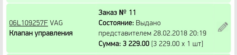

Добрый вечер, шкода а7 2013 работает как дизель меняю фазовращатель на новый по номеру какой стоял у меня загорелась и снова дизель. Вычислил какой менять снимали фишку звук проподал
Привет фазовращатели давно выпустили новой ревизии 06L109257F. А вообще советую почитать комментарии ниже, найдешь ответы на многие вопросы.

А где такой съемник купили?
В Самаре нашёл в наличии и договорился об оперативной отправке транспортной.
Самый качественный на вид из тех что я видел.

Сколько по деньгам обошлась замена одного клапана? И не подскажите код клапана?
Замена клапана (не у официалов) — 2000. Стоимость — 3200. Код — 06L109257F. Возможно, потребуется замена сразу двух.

Надо как-то самому. В туле меня начали грузить на замену цепи и всего (а прочистить клапана, видимо, собирались втихоря).
Покупай съемник. Там работы вечером на часок в размеренном неспешном темпе.
Куплю, по инстрекции все из статьи понятно, но если в процессе начну тупить, может отпишу пару вопросов сюда, ок?;)
Ок. Лучше пиши в личку!
Спасибо огромное, Дорогой Человек!
