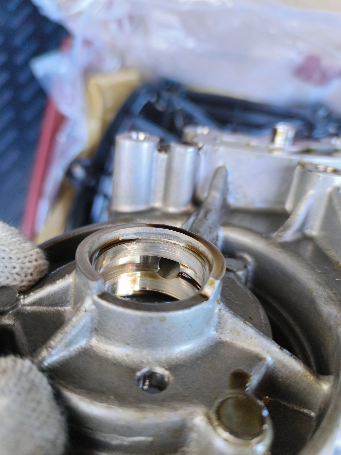

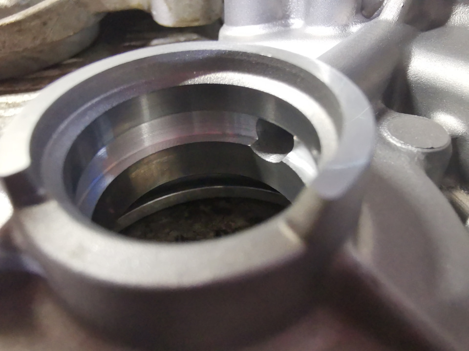

Опора старого образца с индексом 06L103144F
Данная опора имеет широкий масляный канал в местах установки на шейки распредвалов.

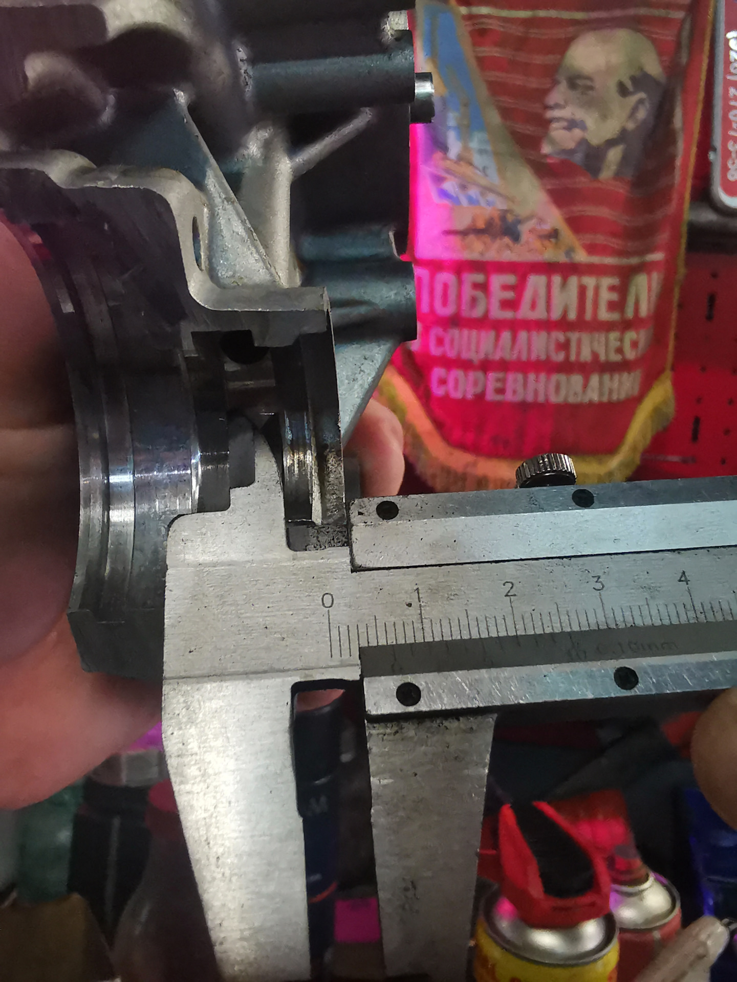

Я распилил опру чтобы замерить ширину этого канала.
Ширина канала составляет 6.5 мм.
Постоянно меняя цепи ГРМ в большом количестве))

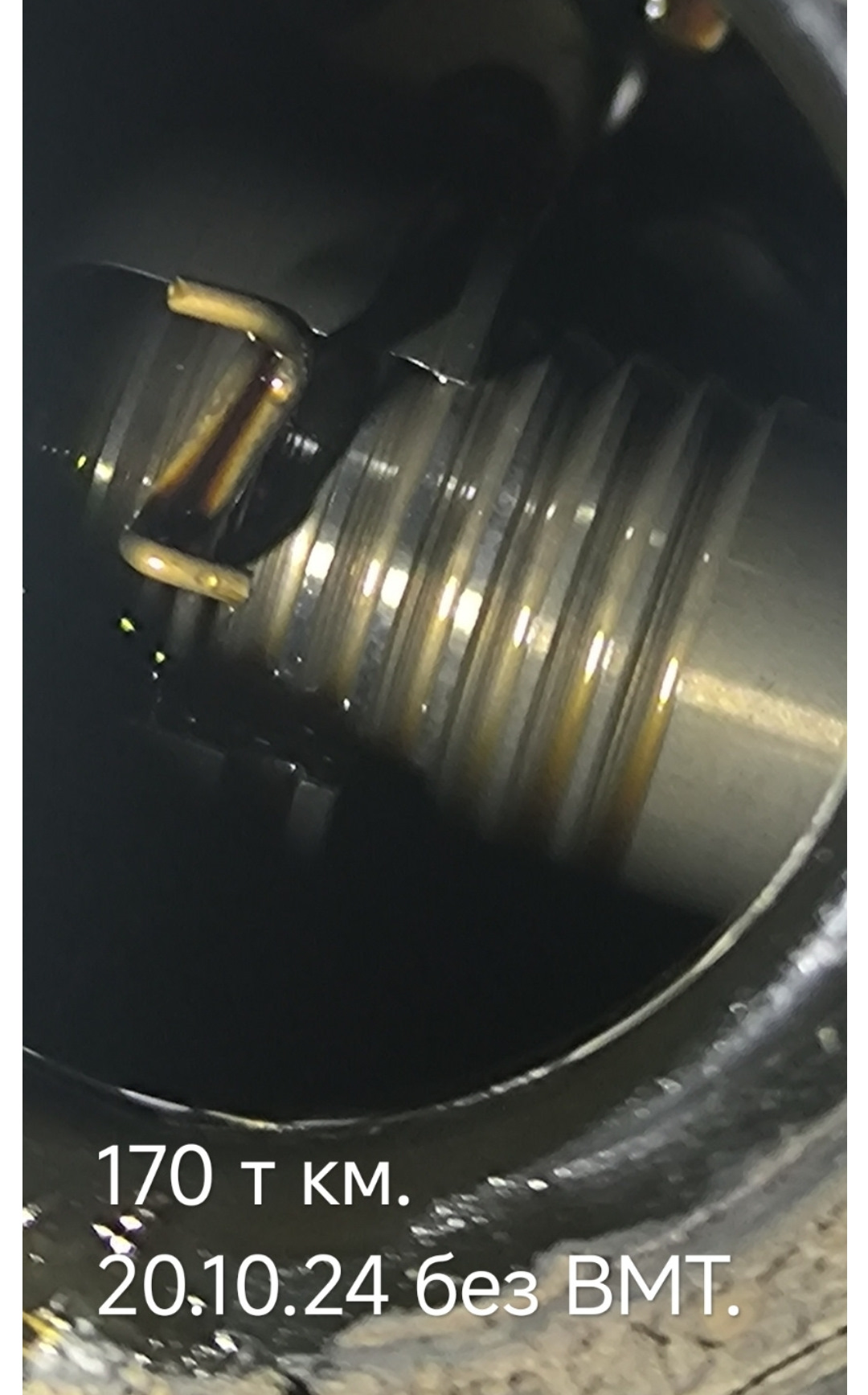

На данных моторах я вижу износ на шейках распредвалов с опорой старого образца. Такой износ понижает общее давление масла до 2 единиц.
Данная проблема состоит именно в том, что за счет широкого центрального масляного канала остается мало площади на прилегание и опору шеек распредвалов, поэтому шейки изнашиваются. Падает давление масла. Изнашиваются у всех по разному, зависит в большей степени от характеристик моторного масла и его давления в масляной системе. Немного про масло. Есть такая харрактеристика масла ZDDP, это цинково-дифосфорные соединения, по простому цинк и фосфор, они являются противизносными присадками. ZDDP может также действовать как ингибитор окисления. Окисление – один из процессов старения смазочного материала. Это происходит, когда молекулы смазочного материала вступают в химическую реакцию с кислородом воздуха. Этот процесс ухудшает свойства смазки, поэтому в какой-то момент смазку придется менять. Присадки цинка предназначены для замедления процесса окисления и обеспечения более длительного срока службы масла. Какой допуск масла вы выберете SL, SM, или SN ? Большинство конечно выберут SN, ну типа он последницй и все такое. Так вот, в SN цинка и фосфора будет минимальное колличество, экология там и все такое. Соответственно в масле противоизгосных присадок меньше, поэтому и износ будет больше.

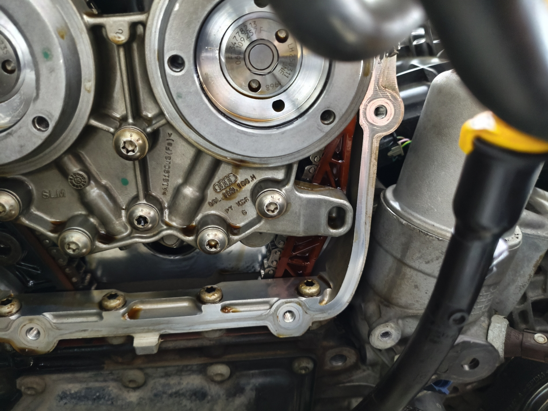

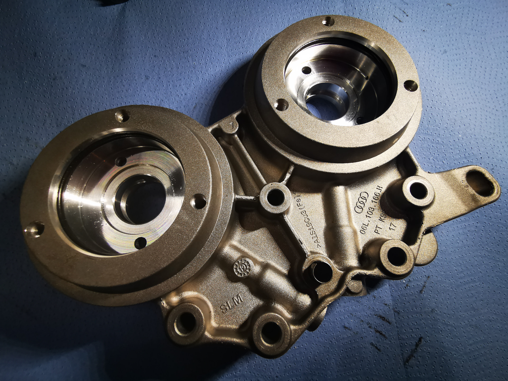

Опра нового образца 06L 103 144 K
Изменения коснулись как раз этого масляного канала он стал уже и шейкам валов остается больше площади на опору.
Поэтому если у вас установлена опора старого образца 06L103144F при замене цепи ее нужно ОБЯЗАТЕЛЬНО заменить на новый образец 06L 103 144 K Я бы это делал гораздо ранше, чем подошла замена ГРМ. Конечно износ шеек валов уже не уберешь, но за счет большей площади опоры, не изношенные части шеек уже будут работать по этой дополнительной площади. Опоры нового образца стали устанавливать на моторы начиная с конца 2016 года выпуска.

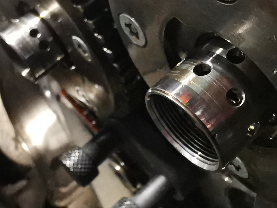

Есть еще одна частая проблема этих моторов, это выход из строя механических клапанов фазорегуляторов.
Раньше на моторах Ген2 обратный клапан стоял в ОПОРЕ распредвалов. Где находилась всеми любимая сеточка, которая там просто не нужна. На новых опорах моторов Ген 2 я ее сразу вовсе удаляю.
На Ген3 моторах этого клапана уже нет.
Функцию запирания масляного канала уже выполняют сами клапана. Кода один из клапанов выходит из строя мотор начинает издавать треск в районе фазорегуляторов. Решается проблема заменой этих механических клапанов фазорегулятора, меняются сразу оба. Подбирать клапана нужно строго по вину, т.к., они шли разных диаметров. Многие еще меняют электромагнитные клапана фазорегуляторов, в большинстве случает этого делать не нужно, устройства достаточно надежные.

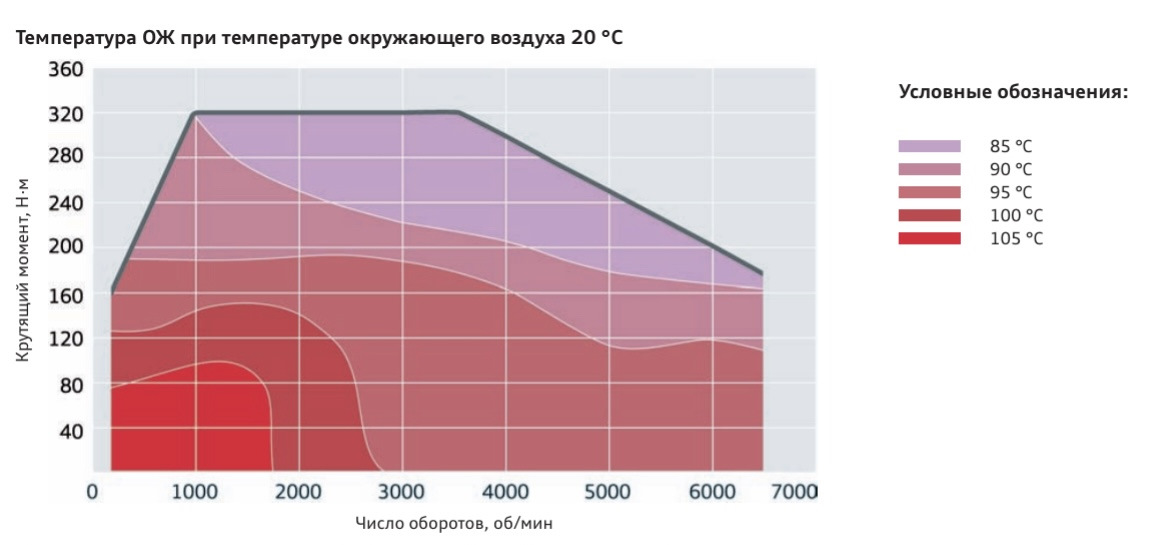

У меня есть вопрос, который меня долго мучает и вроде кто то пишет что это норма, кто то советует шить, снижать и тд.
О чем собственно разговор, я с момента покупки авто мониторю показатели авто через CarScanner, купил платную версию, настроил (спасибо большое taxadviser), мониторю.
И тут я понял `t масла и ОЖ очень высокая. Мои наблюдения закончились на том, что масло у меня 108гр и ОЖ примерно в тех же значениях. На трассе ОЖ падает, а масло 106-108гр. Максимум видел показатель масла 112, было на трассе, разогнался до 180 на обгоне.
Недавно решил в очередной раз посмотреть как дела с температурой и понял, что если ехать по городу в спокойном режиме (до 1500 об), то температура масла в пределах 100гр, ОЖ до 105 примерно. И тут я подумал, а не может ли масло греться именно на высоких оборотах? например по трассе с большой скоростью (свыше 3000об) либо наваливать по городу.
Был недавно в профильном сервисе, менял масло, посоветовался с мастером о своих размышлениях и он выдвинул теорию, почему я решил то именно в этом посте написать, что дело может быть в изношенной опоре распредвала, мол на моих годах (2013) была вот эта канавка, она плохо сказывалась на трении и вот это вот всё. Надо заменить ее на новую ревизию и будет мне счастье. Машину покупал на 130 тыс пробега, из того что известно, на моторе была замена поршневойй группы на 90 тыс (конкретики, что именно было заменено в ходе ремонта нет). Подозреваю, что был жор и приговорили на капиталку. Хочу отметить, что масло мотор не ест почти, 1 деление за 7 тыс км, это максимум что я видел.
Подскажите, куда смотреть, куда лезть.
Заранее благодарю!
Опора паспредвалов на температуру масла никак не влияет. Да и температура у вас нормальная, хотите ниже шейте помпу и вентиляторы радиатора на более раннее включение.
Радиаторы не особо хочу чтобы жужали, а вот помпу прошить думаю. Спасибо большое за ответ!

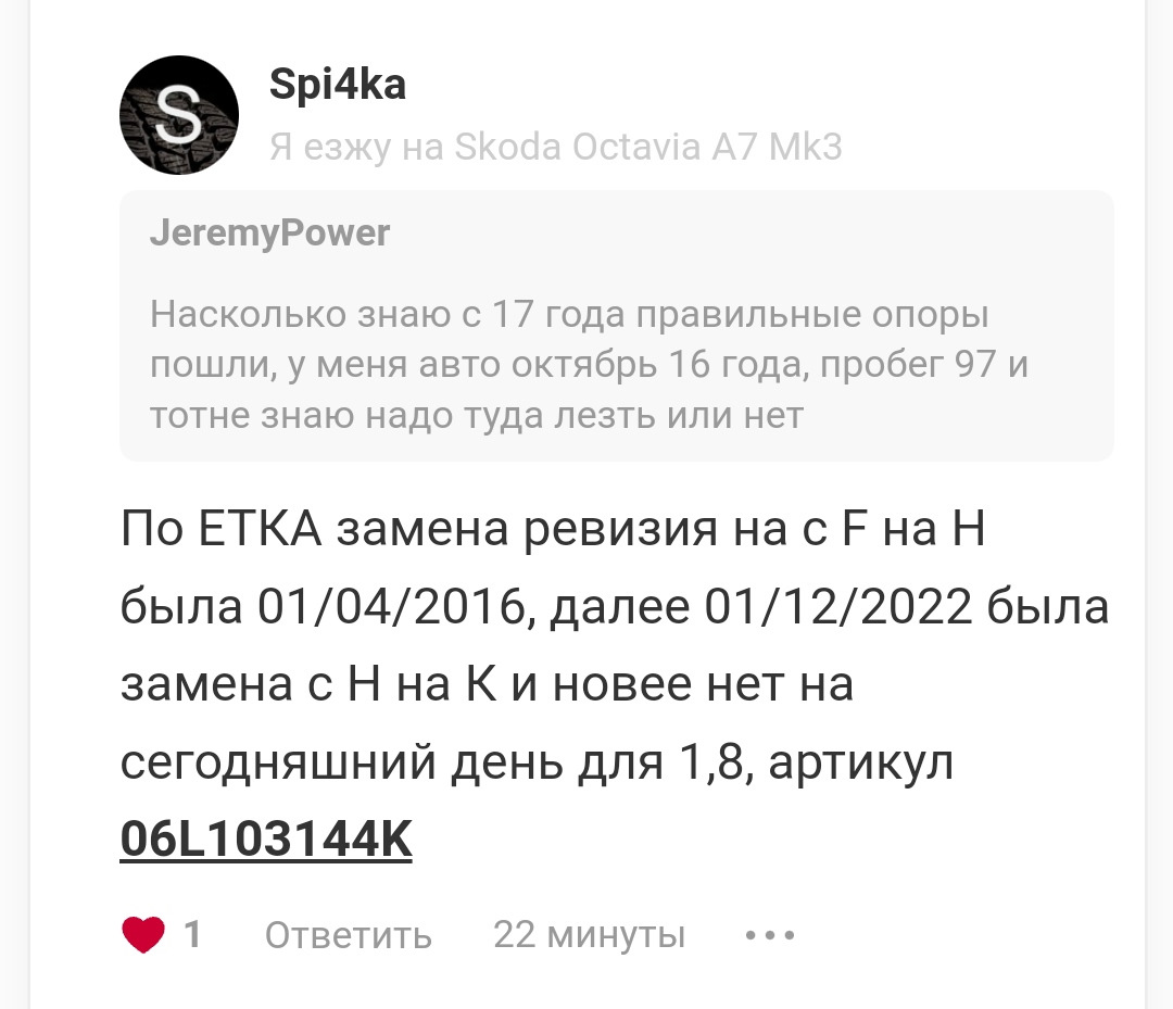

У меня авто октябрь 16 года, проверить опору можно только в живую или по вину как то можно? Пробег 97, задумался)
По вину, по году старая стоит.
Принял, проверю в живую тогда, подсказывают, что по етка новая с апреля 16 года пошла, вроде как

С изменениями, у 06H103144K привалочная плоскость опоры к фазорегулятору шире.
Для чего менять оба механических клапана, если устранив проблемный (один) авто прекрасно работает?
Какой точно не работает, сложно определить.
Можно попробовать посмотреть на разъем магнитного клапана, если один из них в масле, а другой сухой, то вероятнее всего проблемный будет со стороны масляного контакта. По данной схеме так у себя устранил "дизеление".
Бывает и так, но механические клапана чаще выходят из стоя.
Я и заменил механический со стороны "мокрого" контакта. Магнит проблему не решил, вы правы.
Если масло давит через электромагнит, это неисправность самого электромагнита, так что такая диагностика не совсем верна)
А еще часто помогает просто промыть разъем очистителем контактов, на время, по крайней мере
Заменил электромагнит на новый. Контакт остался в масле и проблема не ушла. Заменил механический и проблема ушла и контакты сухие.
Значит вам повезло, что попали) разные неисправности, но на одном валу)

Сейчас уже идёт новая ревизия опоры 06L103144K.
Ценник около 22-24, но мне кажется, лучше один раз поставить оригинал, и забыть.
