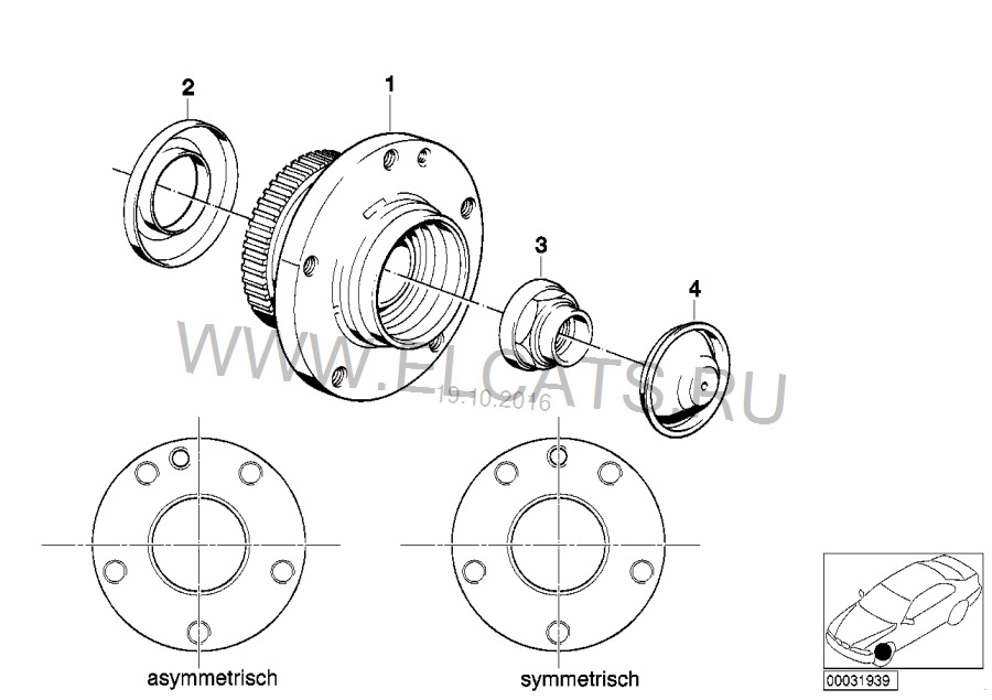

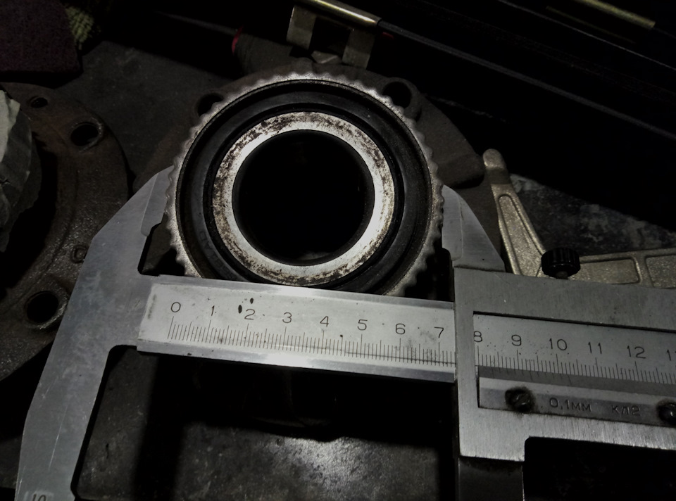

симметричная и асимметричная отличаются еще венцом абс, у 1й он как бы внутри ступицы, а у 2й наружнее кольцо. а судя по твоему фото у тебя асиметричная ступица. кстати гаика там на 46 нужна такого размера головка. и длинный вороток и когда будешь брать смотри чтоб в комплекте был калпачок и гаика я брал gsp вроде норм
Симметричных тоже два вида есть Разница в том самом кольце абс, их два вида. Одно большое и толстое, второе маленькое, штампованное. И они не взаимозаменяемые. У меня есть и те, и те. Кольца как раз и разные. Соответственно фланец под датчик абс на сапоге, находится на разном удалении от центра оси. Столкнулся с этим, когда собирал новую стойку. Из всех имеющихся пришлось выбирать две живые и одинаковые ступицы с сапогами.

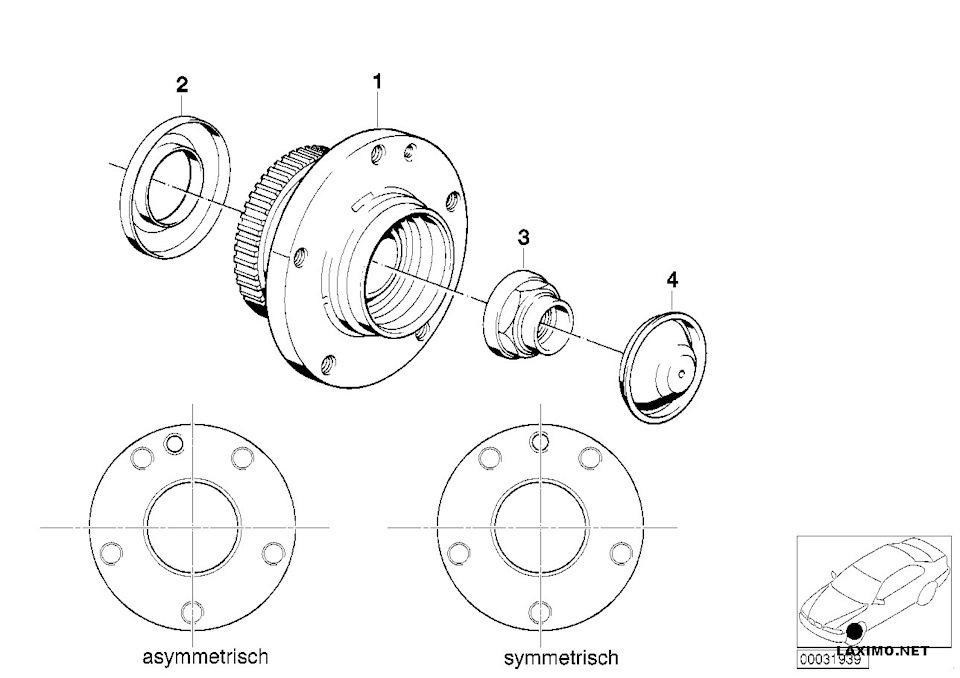

а мне кажется, что несимметричная — крепежный винт тормозного диска не расположен посередине между отверстиями для колесных болтов… можно еще свериться по диаметру… симметричные 83мм, несимметричные — 97мм вообще, я как-то пытался в эту тему погружаться, но вероятно, что альтернативные производители не будут два разных артикула выпускать из-за этого — скорее всего одна ступица будет на оба случая жизни… надо посмотреть…

Венец нужно смотреть. Один литьё, зубья литьё, второй сетка типа тоже зубья, отдельно надетая. Если 1990 год и родная ступица должно быть литьё.
Если на фото — твоя ступица, то это ассиметричная.
Симметричных тоже два вида естьРазница в том самом кольце абс, их два вида. Одно большое и толстое, второе маленькое, штампованное. И они не взаимозаменяемые. У меня есть и те, и те. Кольца как раз и разные. Соответственно фланец под датчик абс на сапоге, находится на разном удалении от центра оси. Столкнулся с этим, когда собирал новую стойку. Из всех имеющихся пришлось выбирать две живые и одинаковые ступицы с сапогами.вот этого не знал, я прост когда свою брал я сразу их приговорил, заказал — приходят а там не такое что мне надо. у меня симметрия, а пришло не симметрия
ты главное сними и посмотри какое там кольцо под абс и уже потом заказывай.)

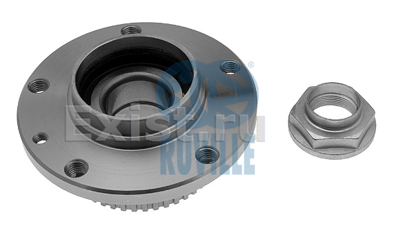

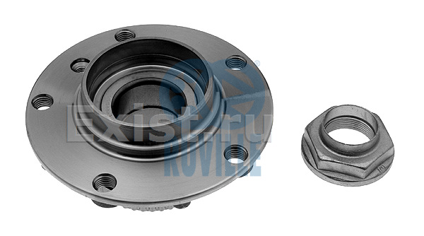

ну вот тут как раз ты и показал в чем разница несимметричной от симметричнои.
AndreiA35
и отвестия под болт прям четко видно
фото давно делал. Для тебя могу вечером снова сфоткать)
мне не нужно. я через это уже прошел
так то вот на фото, которое ниже, как раз и видно отверстие на второй ступице))

если дорестайл, большую надо брать, если рестайл — маленькую. а по-хорошему снять диск и смотреть
просто по картинкам не понятно — сильное ли отклонение у ассиметричных
До 91 — асимметричная, после — симетричная
1 фото асимметричная
2 фото семмитричная
на фото четко посередине, у меня вроде чуток вбок
первое фото смотри
а на картинке как то сильно смещено нарисовано

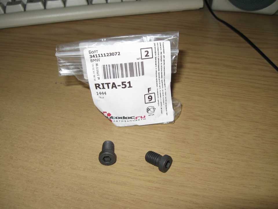

болты еще разные крепить диск два варианта раз у тебя куча сомнение
Семмитричная
