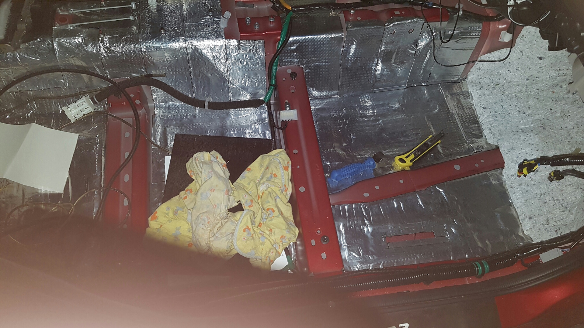

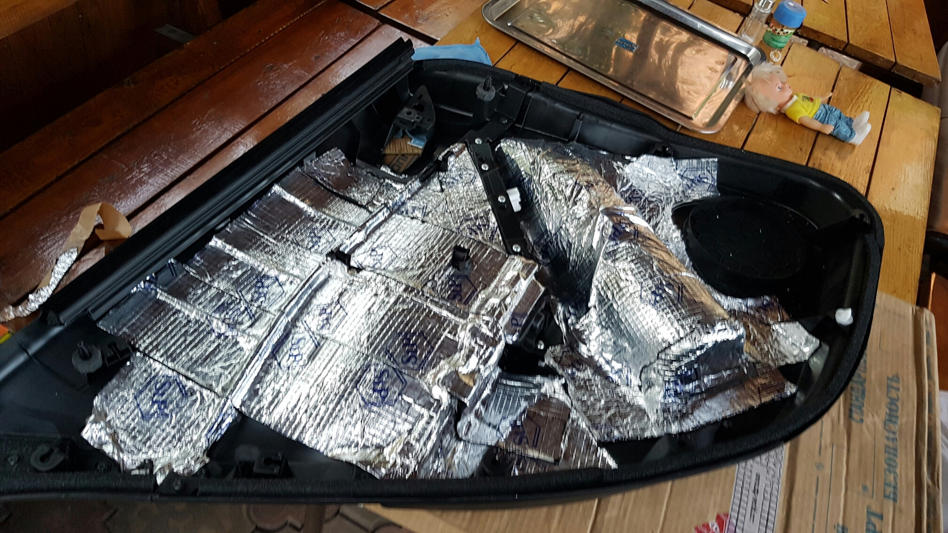

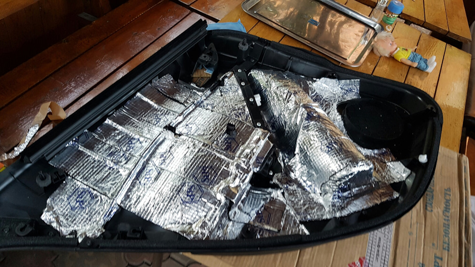

много пистонов поломал, когда разбирал салон? И ещё не понял для чего Old Spiсе на панели?..
1. Работы проводились летом, так что обошёлся малыми потерями, около 5 штук на всех дверях. 2. Олдспайс присутствует всегда в машине, на случай, если вдруг у какой будь красавицы переночевал))
Что-ж все так этот сплен то лепят, чем он всем так нравится? По сути дела сделал не шумоизоляцию, а просто виброзадемпфировал панели и теплоизолировал! Ефект шумоизоляции будет мизерным!
Подскажите какой материал лучше использовать, по вашему мнению? Все материалы: пенопласт, каучук, полиэтилен, войлок, монтажная пена — как и теплоизолятора, так и шумоизоляторы. Другими словами убивают два зайца. Это обработка салона, обработка днища машины планируется на следующий тёплый сезон, где будут использоваться шумопоглащающие материалы. И количество использующих материалов снизит вибрацию, шумы ну и теплоизоляцию( которым ровным счётом для нас не важна)
Бипласт клеится на внутреннюю (вернее наружную со стороны салона, хз как объяснить) часть двери, со стороны обшивки, на крышу. А вот на конкретно внутреннюю — битопласт, он с битумной пропиткой и не боится влаги.

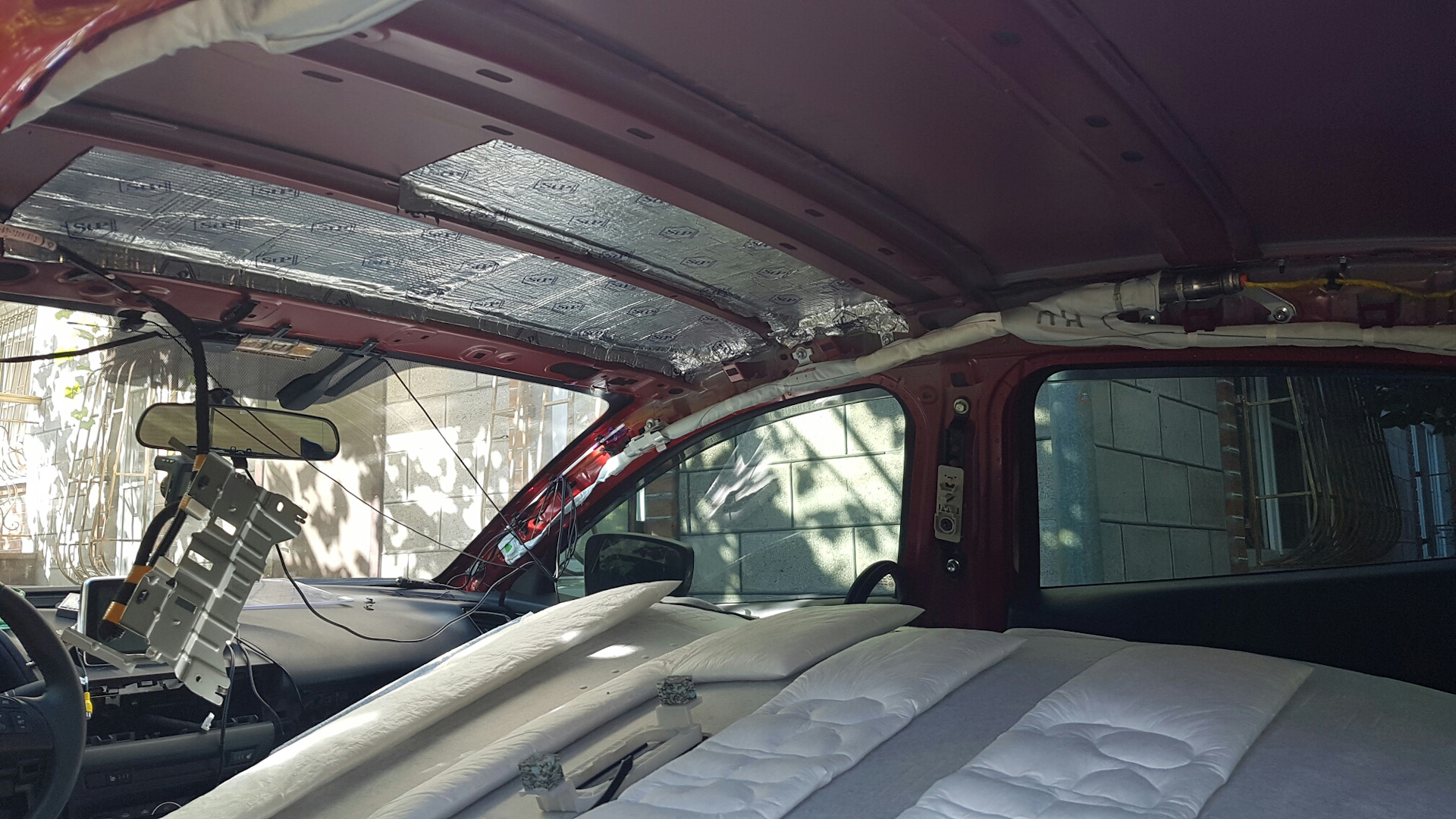

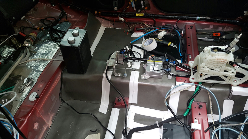

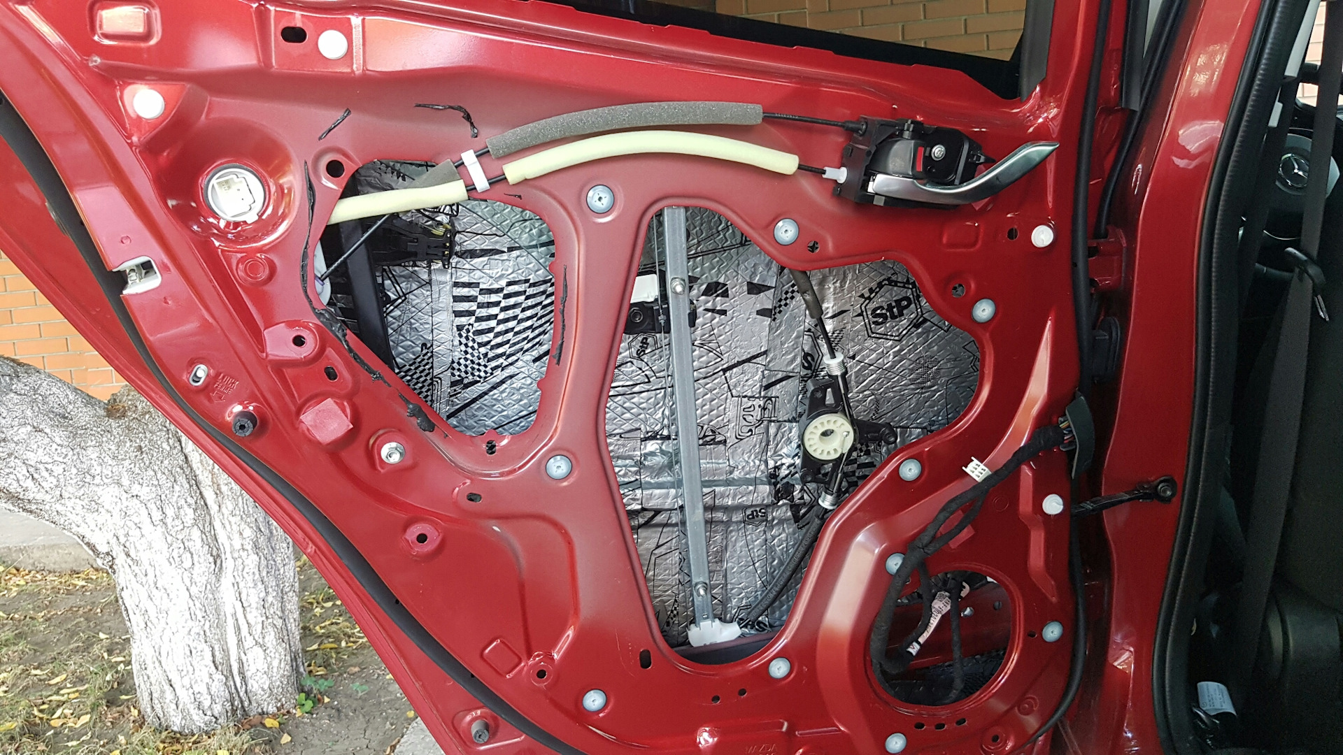

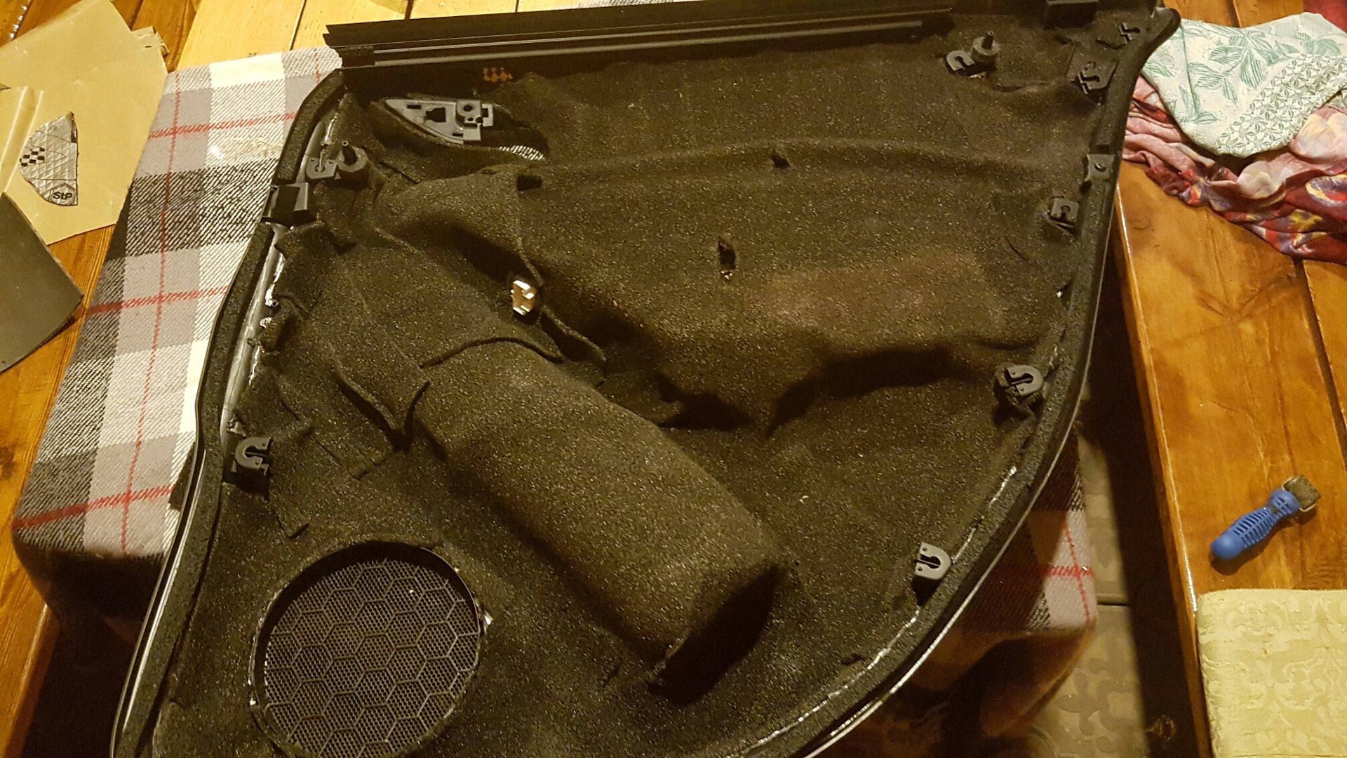

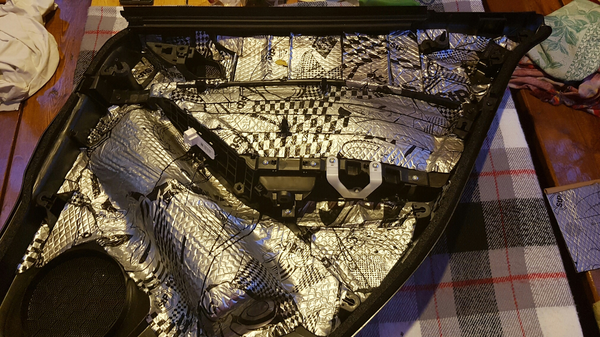

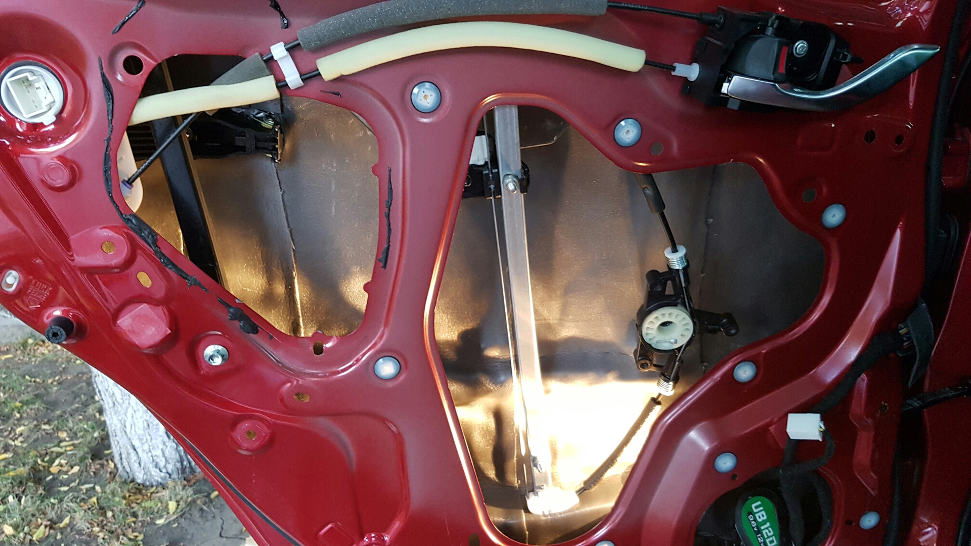

Бипласт
Вроде наклеить…
Serg73SV
На дверной карте бипласт…
Ну да, на дверной карте все правильно!

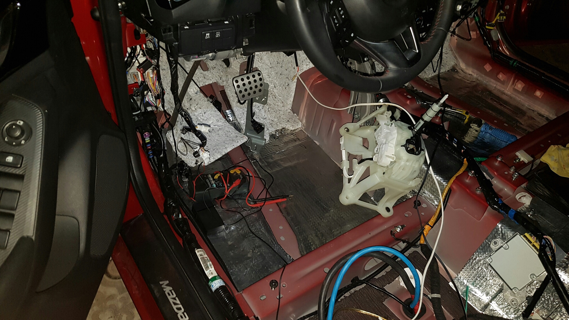

Но это подготовка, к хорошему звуку
Конечно стоит…громкие звуки приглашены, а не громких теперь не слышно. Тестировал, когда только были шумоизолированы передние арки, а задние нет.
Сильно!Результат, того стоит?
