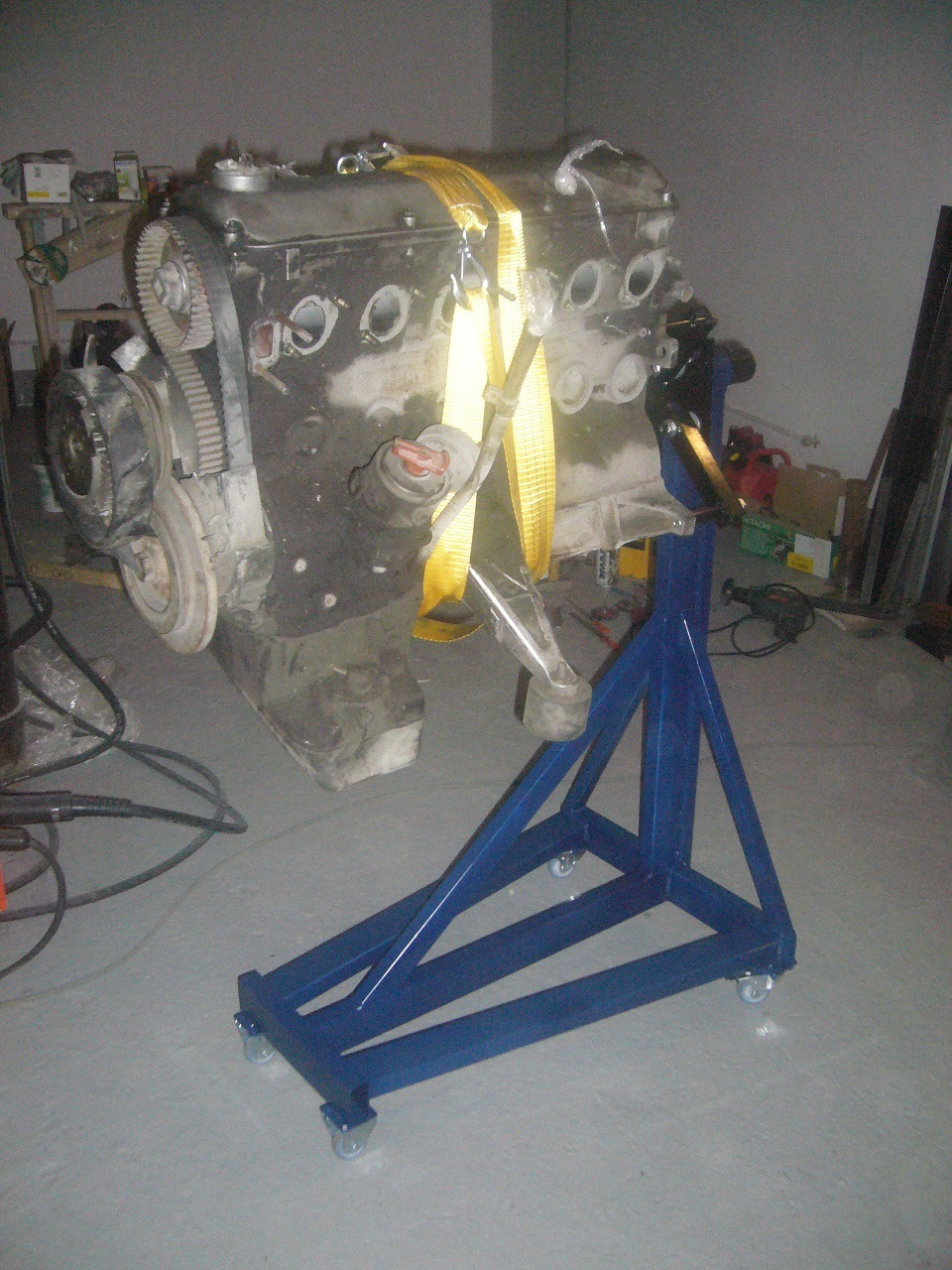

Справедливости ради замечу, что ковырять будем не родное сердце Ведерка, а второй мотор, купленный мною пару лет назад по случаю за, внимание, 3тр! :) Тогда же под него был сварен кантователь и мотор как повис на нем, так и стоял в углу гаража ожидая своего часа. Ну а поскольку ставить весной в свежепокрашеный кузов не вполне исправный мотор мне никак не улыбается, да и заниматься сборкой машины в холоде я не хочу то решил заняться тем, что можно уволочь на работу и ковырять в тепле, двигая при этом проект вперед.

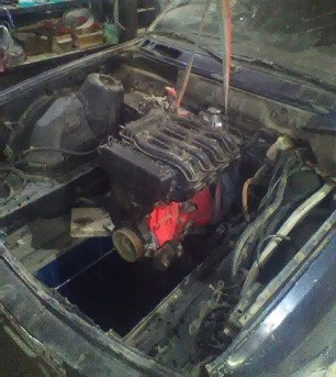

Итак, что имеем — имеем М20 работавший под Л-Джетом, весь в грязище и в неизвестном состоянии:

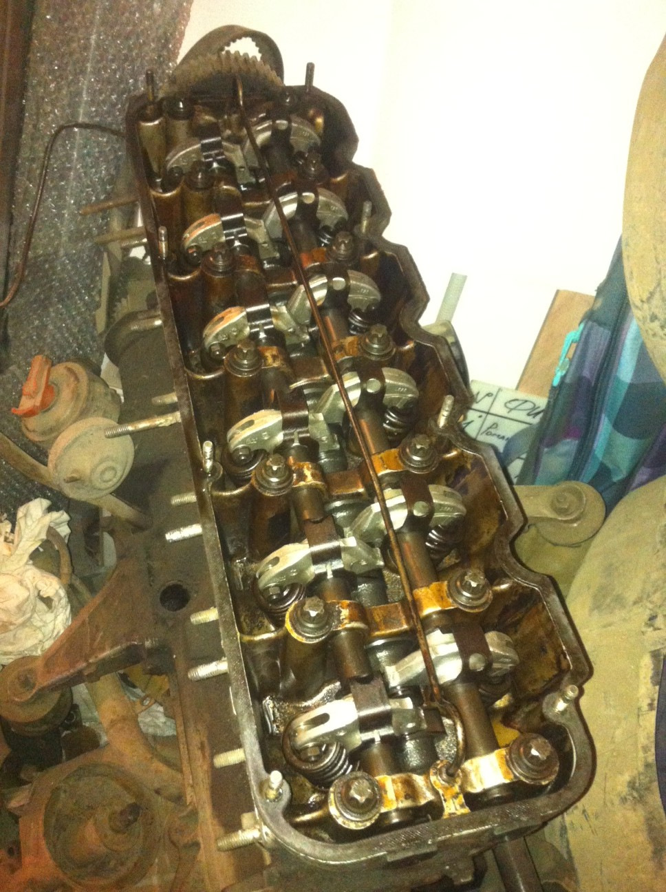

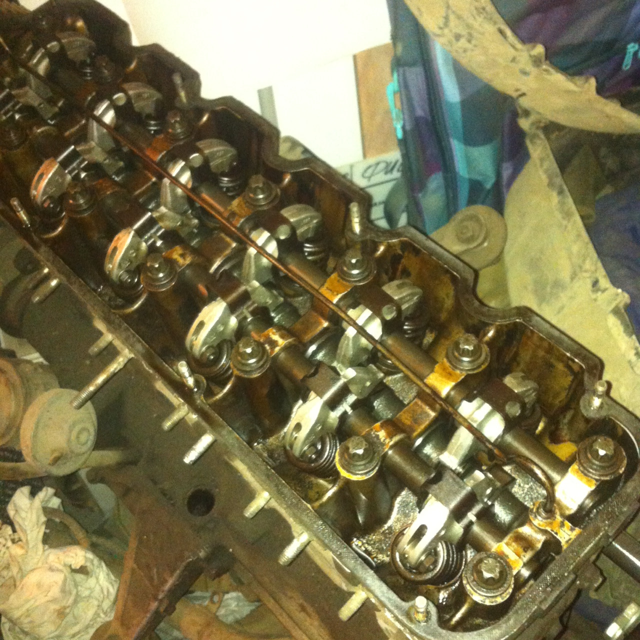

Первым делом снял клапанную крышку дабы определиться сразу нести мотор на металлолом, или таки у него есть шансы на выздоровление:

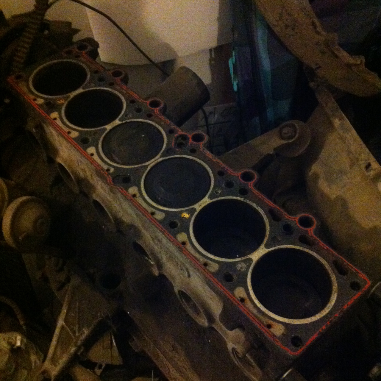

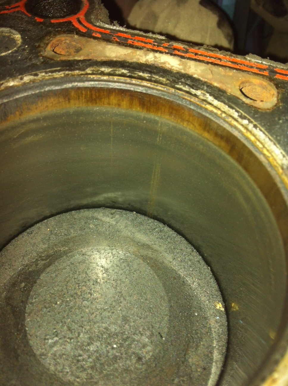

Вскрытие показало, что пока Сталинграда не наблюдается — распредвал хоть и с износом, но более чем умеренным, я ожидал гораздо худшего. Рокера тоже подозрительно чистые. Снимаем башку с блока, смотрим что в цилиндрах: в цилиндрах практически не осталось хона, но задиров нет нигде, кроме второго цилиндра, там неглубокая царапка таки нашлась:
Мне очень хотелось обойтись без растачивания и хонингования, но похоже не судьба. Ну да зима длинная, есть время сделать все как надо. К счастью блок номинальный, никто его не трогал (что не может не радовать).

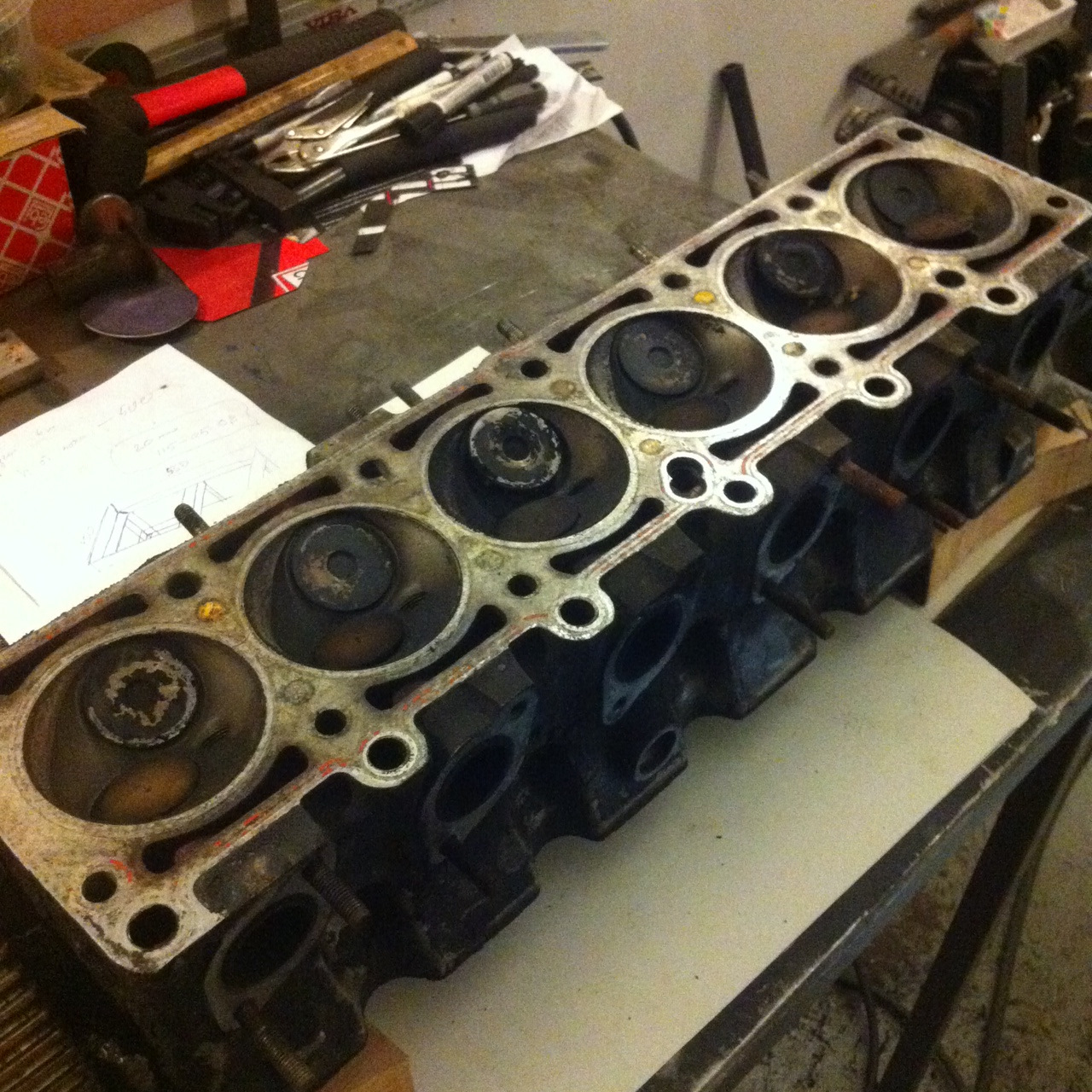

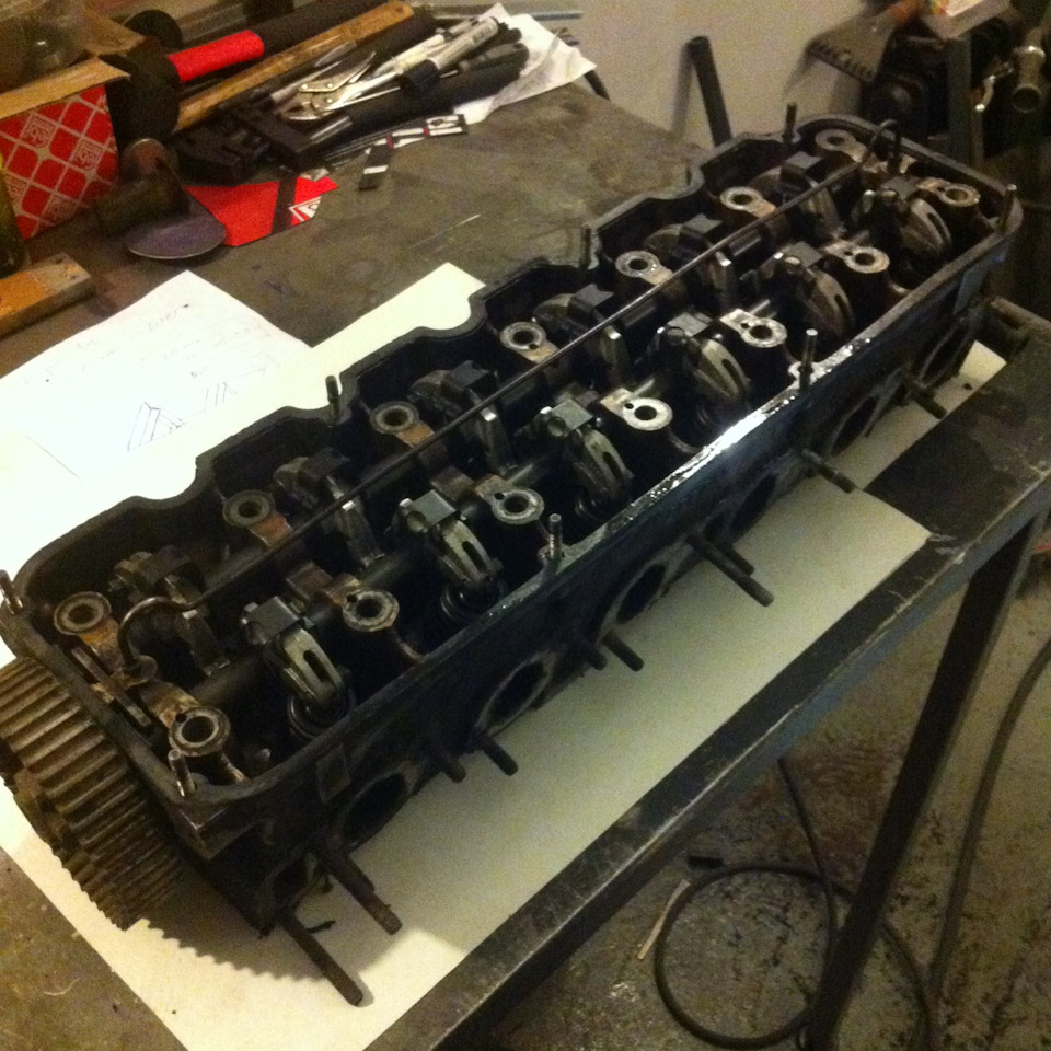

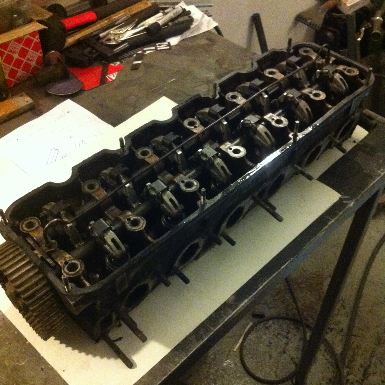

Башку на стол, чтобы не побить плоскость подкладываем картон, смотрим:

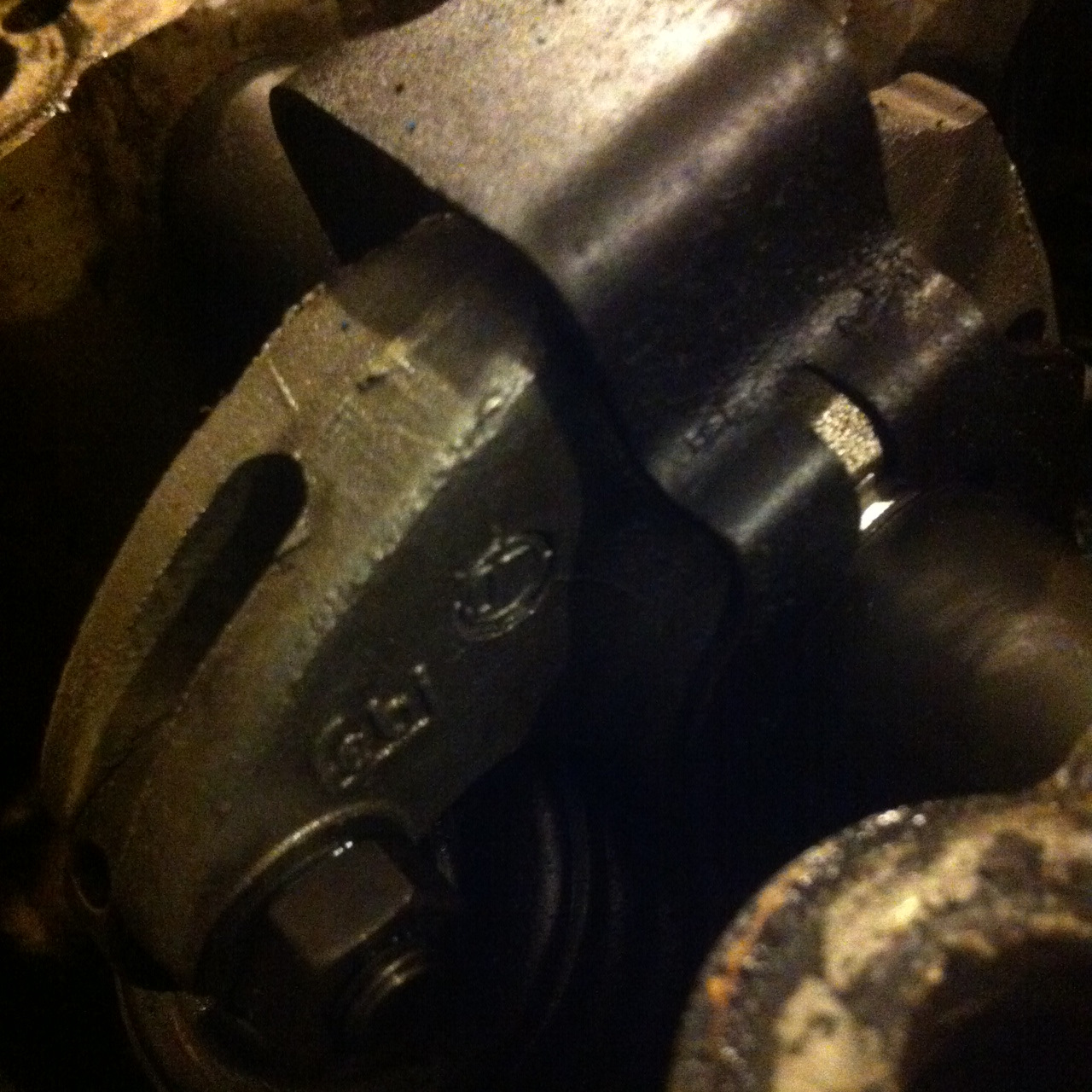

Рокера новые, Феби:
Очевидно голова "деланая", но делали ее типичные мотористы из гаражей, судя по опилкам на болтах крепления ГБЦ, что в изобилии покрывали сами болты. На этом фоне блок без расточки и весь в масле выглядит просто подарком, скорее всего в него не полезли по причине крайней бюджетности ремонта. И слава богу, с таким то подходом могли наворочать дел.
Визуально пока особого криминала я не вижу — заметных трещин в больных местах нет, клапана все целые без следов контакта с поршнями. Подергал пару приоткрытых впускных клапанов, предварительно направляйки мертвые. Но подробно все по полочкам разоложу на днях по мере разбора и дефектовки, сейчас первоочередная задача отмыть от всей каки, что набралась за нелегкий век работы у прежних хозяев.

А какой диаметр клапанов? Выглядят совсем не по детски
Артем, я так сразу не помню, померяю тебе при дефектовке если хочешь. М20 вообще весьма продуманый мотор, мотористы у баварцев шикарные тогда были — три фаски и очень хорошо продуваются все головки.
Хочу, очень интересно. А еще диаметр впускного канала.
Хорошо. Только не забудь что все данные будут для самой чахлой версии — двухлитровой. У 2.5л своя ГБЦ, там по воздуху еще красивее все :)
а я в интернетах уже нашел. 40мм впуск, 34выпуск. Просто у меня в голове(та что на плечах) уже столько всего нарисовалось по доработке. А родной мотор ты в мусорку засунешь или будешь колдовать с ним?
