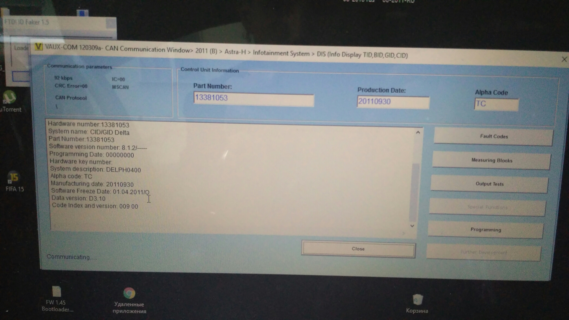

В связи с уменьшением температуры на улице, начало появляться предупреждение о гололёде.
Это очень быстро начинает надоедать, каждый раз нажимать "ОК", чтобы сообщение пропало.

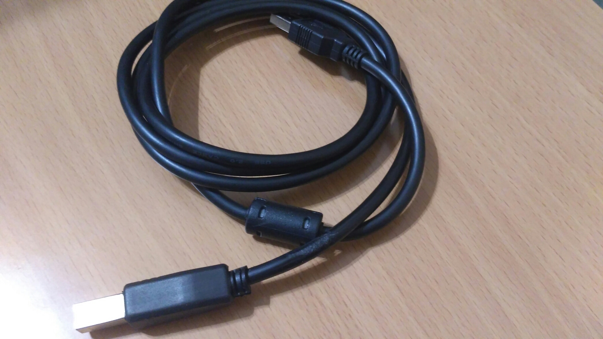

Сегодня взял ноутбук, OP-COM и пошел в машину, с целью отключить это предупреждение.
Сделать это у меня не получилось. Пришлось идти домой, разбираться в чем дело. Методом "научного тыка" было установлено, что на китайском шнурке отошел один провод.
Припаял все на место.
Пошел проверять и все заработало)))
Запускаем программу.
Заходим в DIS и смотрим Code Index and Version
Далее нажимаем Programming
Нажимаем Start Programming и ждем окончания программирования.
Больше предупреждения о гололеде беспокоить не будет.

У меня Code Index and Version 005 и при вхождение в programming там только 008 и 009 получается моего нету, мне это не подойдет?

Можно просто нажать на левое колесико на руле. Пропадет надпись.
А теперь ничего нажимать не надо)
Alberto64
На последних астрах уже колесиком не отключить, только кнопкой "ОК" на магнитоле. Что жутко бесило. Пришлось отключить.

Температура вечером становится ниже 3 градусов, и оно начинает вылезать. Хотя у нас сухо и какой гололед может быть
Так оно ж один раз выскакивает и все.
Машину заглушил, опять завел и появилось
