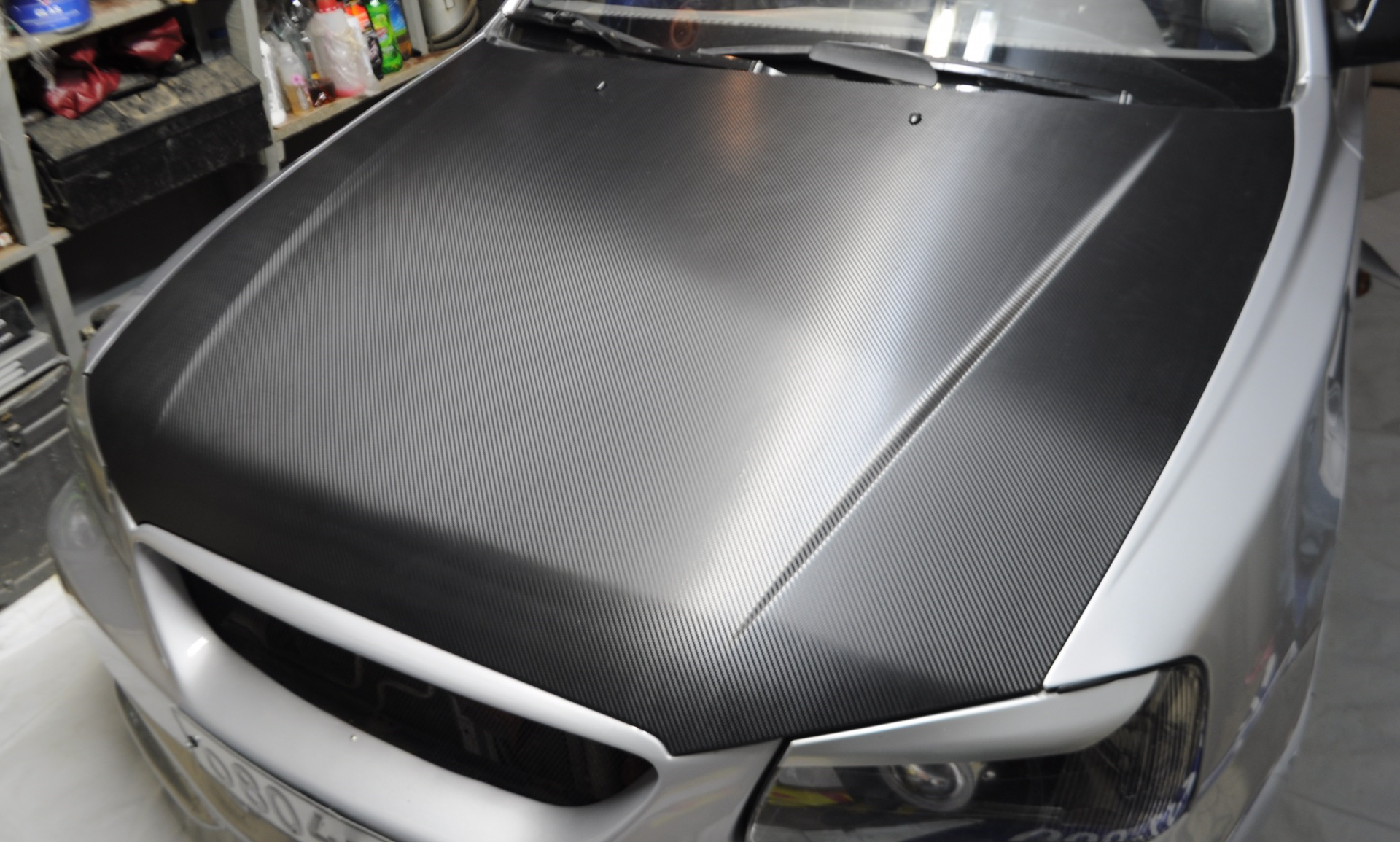

ТОП 11. Карбонизация. Сейчас уже практически каждый знает, что такое пленка карбон 3D (пленка под карбон 3D)! Карбоновая пленка 3D стала модным и популярным для машин любого класса не только аксессуаром, но и хорошим средством защиты автомобиля. С помощью пленки под карбон 3D при минимуме вложений можно в корне преобразить внешний вид своей машины, сделать её ещё более красивой, эксклюзивной, уникальной и обвораживающей. Помимо этого пленка под карбон 3D служит ещё и для защиты авто. А при наличии желания, времени, рук и головы можно всю работу по оклейке сделать самому.

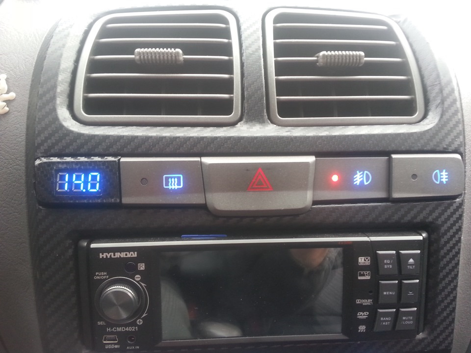

ТОП 10. Вольтметр. Многие автопроизводители уже давно лишили свои продукты прибора, который позволяет измерять напряжение в сети. Взамен были установлены бортовые компьютеры, которые могут осуществлять диагностику каждой сборочной единицы. Тем не менее, довольно многие водители хотят вольтметр автомобильный купить, объясняя это следующими обстоятельствами:
-прибор позволяет наблюдать за величиной напряжения в режиме он-лайн;
-анализ цифровых значений способствует определению нагрузки на генератор, что особенно важно в зимний период;
-предоставляется возможность определения работоспособности сети.
Приборная панель современного автомобиля не позволяет контролировать условия работы системы выработки постоянного тока. Система способна только сигнализировать о крайнем положении дел, когда батарея уже посажена. Установив вольтметр, водитель приобретает неоспоримое преимущество – возможность контролировать работу реле-регулятора напряжения, обеспечивая надежный заряд аккумулятора. Реализовать такой сценарий возможно, отключив:
-обогрев зеркал и заднего окна;
-магнитолу;
-систему климат-контроля;
-освещение в салоне;
-подогрев сидений.

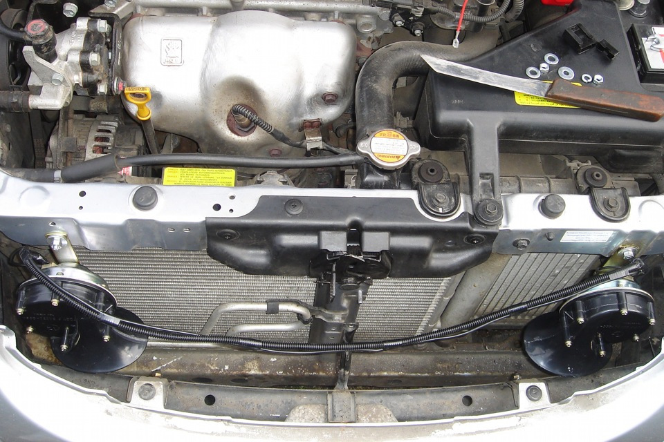

ТОП 8. Замена сигналов. Элементов, напрямую влияющих на безопасность водителя и пешехода, в машине немало, однако звуковой сигнал автомобиля стоит особняком. Изначально эта деталь имела исключительно функциональное значение, и всё разнообразие сводилось к разнице в громкости клаксонов. Современный рынок предлагает автомобилистам не просто замену стандартного сигнала на модель повышенной громкости, но и выбор звуков, способных выделить машину на дороге.Необходимость замены сигнала может возникнуть в связи с большим сроком эксплуатации. Тихие сигналы изначально стоят на некоторых современных моделях, и автолюбители устанавливают на них продукцию отечественного автопрома, например, клаксоны от Волги.

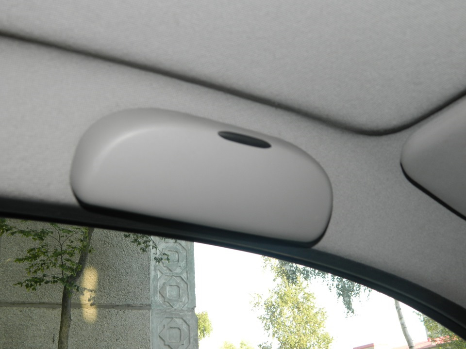

ТОП 7. Очечник. Очки в авто есть у каждого, но не у всех есть очечник…

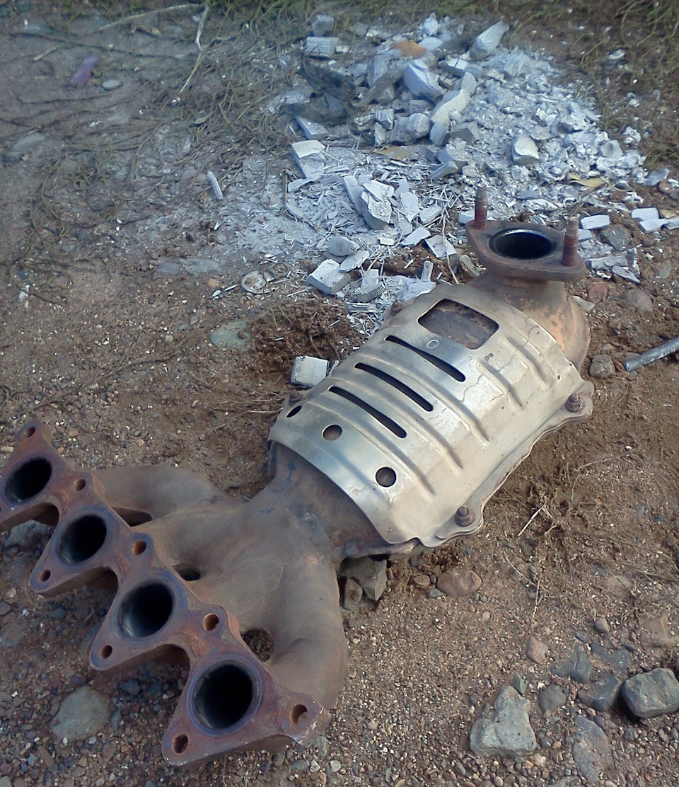

ТОП 3. Катализатор. В большинстве случаев катализатор вырезают, когда он выходит из строя, о чем может сообщить как ошибка катализатора — горящая лампочка на приборной панели, которая при диагностике имеет соответствующий код, так и внешние признаки — это снижение мощности двигателя, увеличение расхода топлива, нестабильная работа мотора и так далее. Это говорит о том, что катализатор исчерпал заложенный ресурс или пришел в негодность вследствие внешних воздействий. Второй случай, когда он исправен, но его удаляют при тюнинге автомобиля для увеличения мощности.

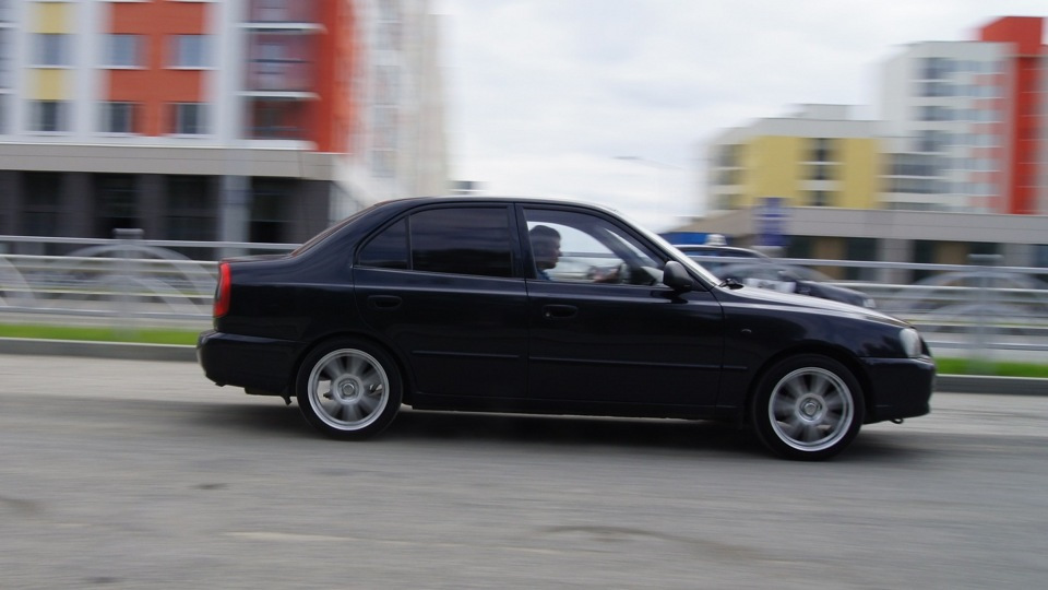

ТОП 1. Колеса. Все знают, что диски большого диаметра – это красиво. И дорого. Но повышение привлекательности автомобиля – не единственная их функция. Покупая новую машину, многие задумываются над возможностью установки колес большего посадочного размера. Зачастую в списке заводских опций есть возможность поставить колесики на 2-3 дюйма больше, чем штатные. Но зачем? Машина на больших колесах, несомненно, зачастую красивее и куда ближе к дизайнерским скетчам, чем внешность серийного экземпляра. Да и с дизайном диска можно развернуться. Но существуют и объективные причины для роста размера.
Почему колесо с большим наружным диаметром лучше?
Самой важной причиной является рост площади контакта колеса и дороги. Можно, не делая покрышку мягче, увеличить площадь соприкосновения с дорогой за счет уменьшения кривизны колеса в точке контакта. Разница эта невелика, но зато позволяет решать сразу две проблемы. Во-первых, улучшения сцепления колес с дорогой, что уменьшает тормозной путь и повышает безопасность управления машины в целом. Во-вторых, улучшения экономичности — можно использовать колесо с большим давлением, не опасаясь ухудшения сцепления колес с дорогой. В свою очередь увеличение рабочего давления покрышки позволяет сделать управление машиной точнее, уменьшить подламываемость боковины колеса — беды всех пневматических шин. При увеличении боковой нагрузки на колесо пятно контакта покрышки и дороги искривляется, форма протектора уходит от оптимальной, а часть покрышки просто теряет контакт с дорогой, тем самым ухудшая сцепление. Подламыванием называется ситуация, когда боковая часть покрышки теряет форму из-за перегрузки, при этом покрышка контактирует с дорогой боковой частью, а беговая дорожка колеса почти не задействована. Соединение покрышка-колесный диск при этом может потерять герметичность, колесо разбортироваться и, как результат, полная потеря сцепления колес с дорогой. Улучшается и проходимость, за счет увеличения длины клина «уплотнения» — зоны, в которой мягкий грунт дороги не расходится в стороны, а «подминается» колесом и набирает прочность. И, разумеется, большое колесо позволяет увеличить дорожный просвет.
Чем плох большой наружный диаметр колес?
К сожалению, нельзя просто увеличивать диаметр колес для улучшения сцепления. У увеличения есть множество отрицательных факторов. В первую очередь, такое колесо будет тяжелее маленького, на него пойдет больше резины и металла. Возрастут вредные неподрессоренные массы (то есть масса колеса и половина массы рычагов подвески), а это ухудшает комфорт и сцепление колес с дорогой. Оно займет больше места в кузове и будет создавать больше вредной турбулентности воздуха. А еще большое колесо будет менее жестким, что отрицательно повлияет на управляемость машины. Но со всеми этими недостатками можно успешно бороться.
Почему же растет посадочный диаметр покрышки?
Понятно, что большое колесо будет иметь преимущество над малым в сцеплении с дорогой только в том случае, если боковина не будет подламываться и терять форму в поворотах, а жесткость колесного диска позволит избежать его изгиба под воздействием боковых сил. То есть негативные эффекты от роста массы колеса не перевесят положительные. Выход нашли в уменьшении высоты профиля покрышки, что повлекло за собой соответствующее увеличение посадочного диаметра. Высота боковины в этом случае уменьшается, и она лучше противостоит поперечным усилиям. Колесный диск имеет жесткость куда выше, чем резина. А если еще и использовать легкосплавный колесный диск, то он будет еще жестче стального и суммарная масса покрышки с диском может уменьшиться.
И о недостатках низкопрофильной резины…
Не бывает идеальных технических решений. Уменьшение высоты профиля покрышки при увеличении посадочного диаметра тоже имеет свои минусы. Меньшая высота «резинового слоя» влечет за собой увеличение жесткости качения — больше вибраций и ударов приходится на долю подвески и кузова машины.
Сказывается и увеличение рабочего давления колеса, оно от этого становится еще жестче. Сама покрышка становится заметно дороже в связи с увеличением требований к прочности боковины и сложности сохранения формы широкой покрышки с невысокими бортиками. С недостатками низкопрофильной резины должны справляться новые подвески и более современные амортизаторы, но все равно при сравнении колес разного посадочного диаметра на одной и той же машине лучший комфорт обеспечит резина с более высоким профилем.
Почему так дороги «большие» колеса с завода?
Часто в числе опций для машин есть колесные диски большего диаметра, но доплата за них значительно больше цены комплекта таких же фирменных дисков у дилера. В чем тут подвох? Дело в том, что при выборе этой опции иногда изменяются и параметры подвески и тормозной системы. Устанавливается комплект амортизаторов с параметрами для более тяжелых и жестких колес, а тормозные механизмы ставятся большего диаметра. Кстати, вы не сможете поставить на такую машину зимний комплект колес с дисками на дюйм-два меньше, они просто не налезут на суппорт, даже если на более простые комплектации авто они подходят.

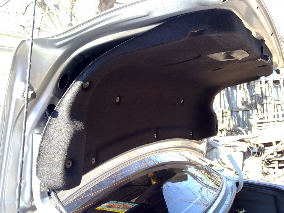

Где найти такую обшивку на багажник?
Обшить самому карпетом попробовать!)
Карпет не то, а эта красивая
