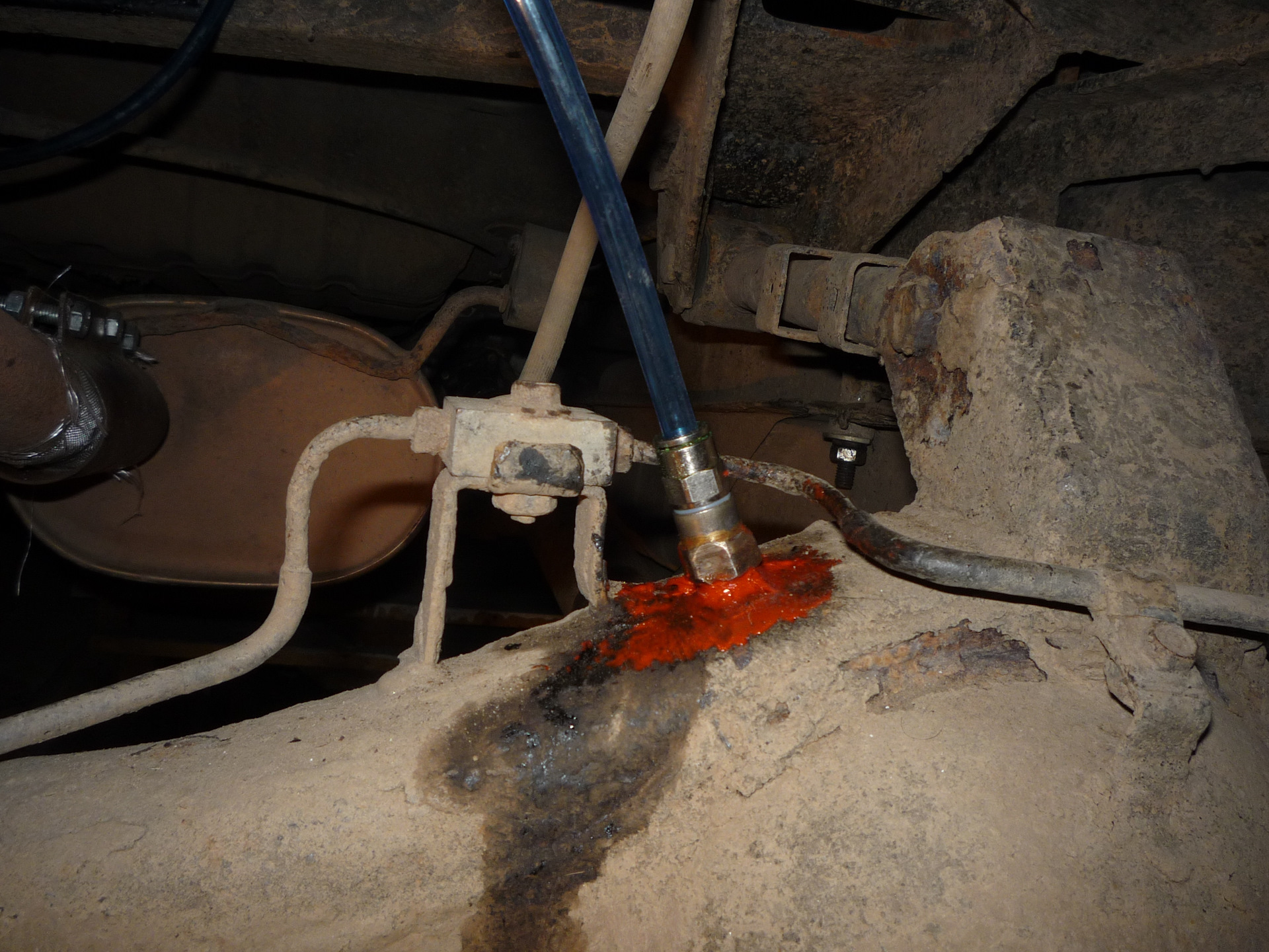

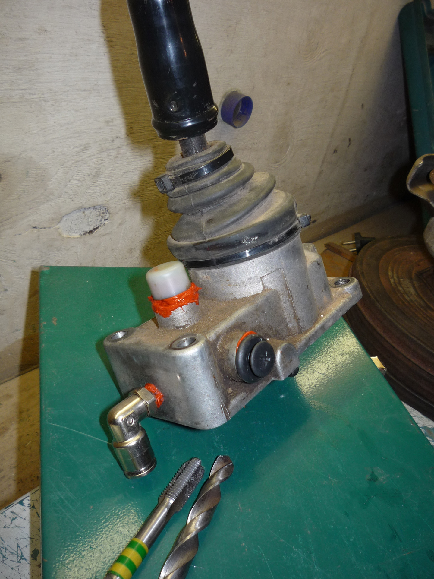

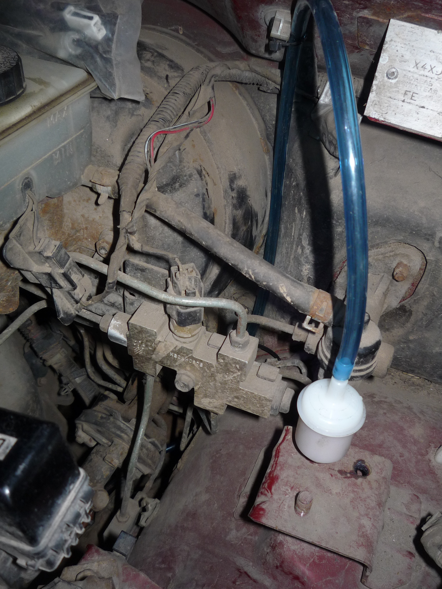

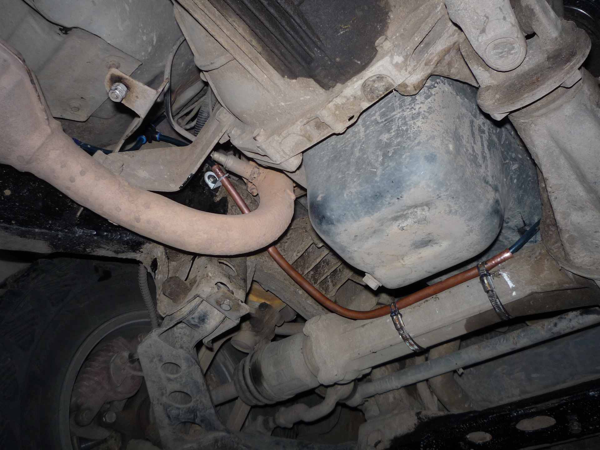

Их больше нет .

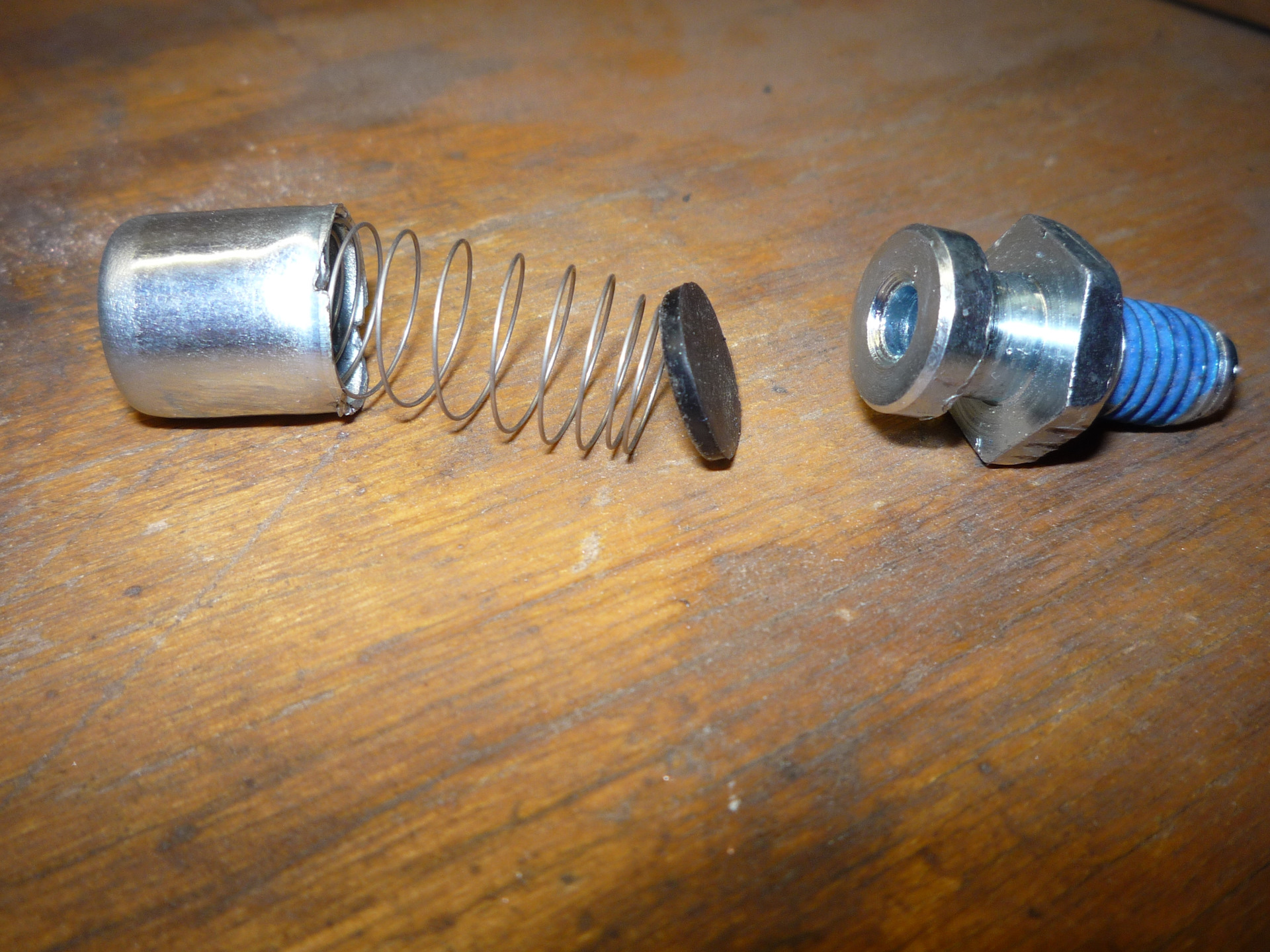

Надоело масло менять после каждой " " лужи " " .
А ещё я узнал, что, оказывается, за ними надо было посматривать . Пружинки заржавели и зависли в одном положении, в результате сапуны уже не выполняли функцию обратного клапана . Один справно выполнял функцию дырки, второй — функцию заглушки . Ну а раздаточный сапун и подавно не рассчитан на герметичность .
Дальше моя версия популярной процедуры .

Тьфу~ты, это же верхняя крыжка на раздаче😉
Может, у тебя заднеприводная ?
www.drive2.ru/l/8667359/
А она какую функцию выполняет?
Я труда не лазил😋

Это бетономешалка на раздатке
rus.autmo.ee/Prodazha/236982/Kia-Sportage-2002

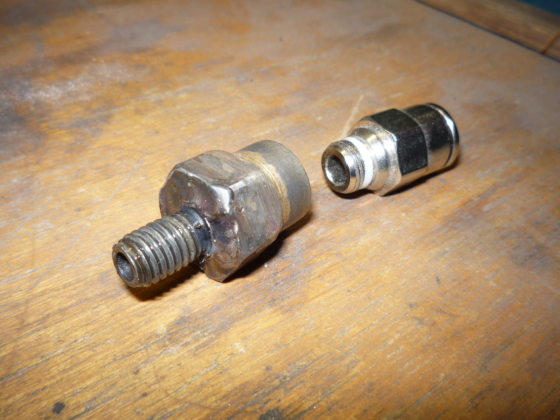

Я правильно понял, что у нас везде под сапуны резьба М8 с основным шагом, то есть 1,25мм?
Да

шланг вроде и так хорошо садится на места сапунов…

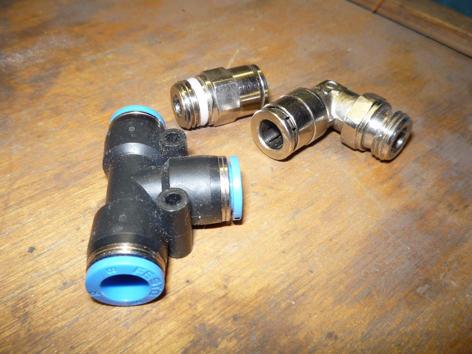

Возможно, но мне хотелось максимальную прочность НА ОТРЫВАНИЕ шланга . А пневмоштуцера держат мёртво .

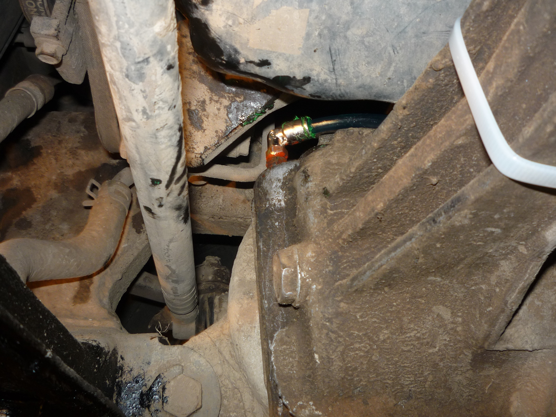

Кстати, как узнать, через что попала вода ?
Да никак) сопун в стандарте пропускает воду, если мост был хорошо прогрет до лужи. А сальники, если подношены, а они подношены, масло держат, воду нет. Поэтому сапуны и выводим шлангом. Тогда нет разрежения в мосту, так как было бы с закрытым клапаном.

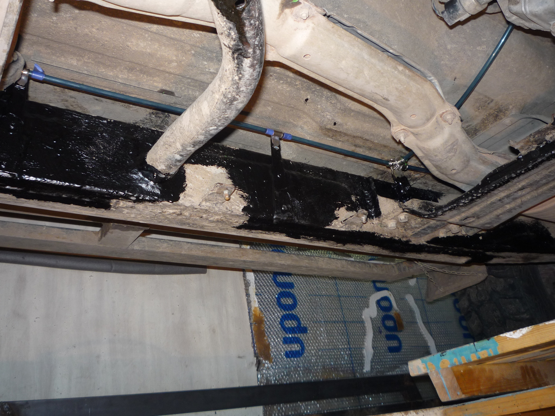

первую половину понял, потом нет… ты куда их вывел, и что за фитинги использовал?
Наугад первый попавшийся скопировал —
www.pneumax.ru/products/p…vmaticheskie-soedineniya/ .
Объединены в общую и кончаются фильтром на уровне воздухозаборника .
