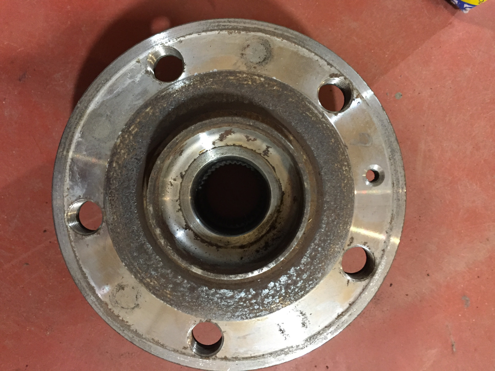

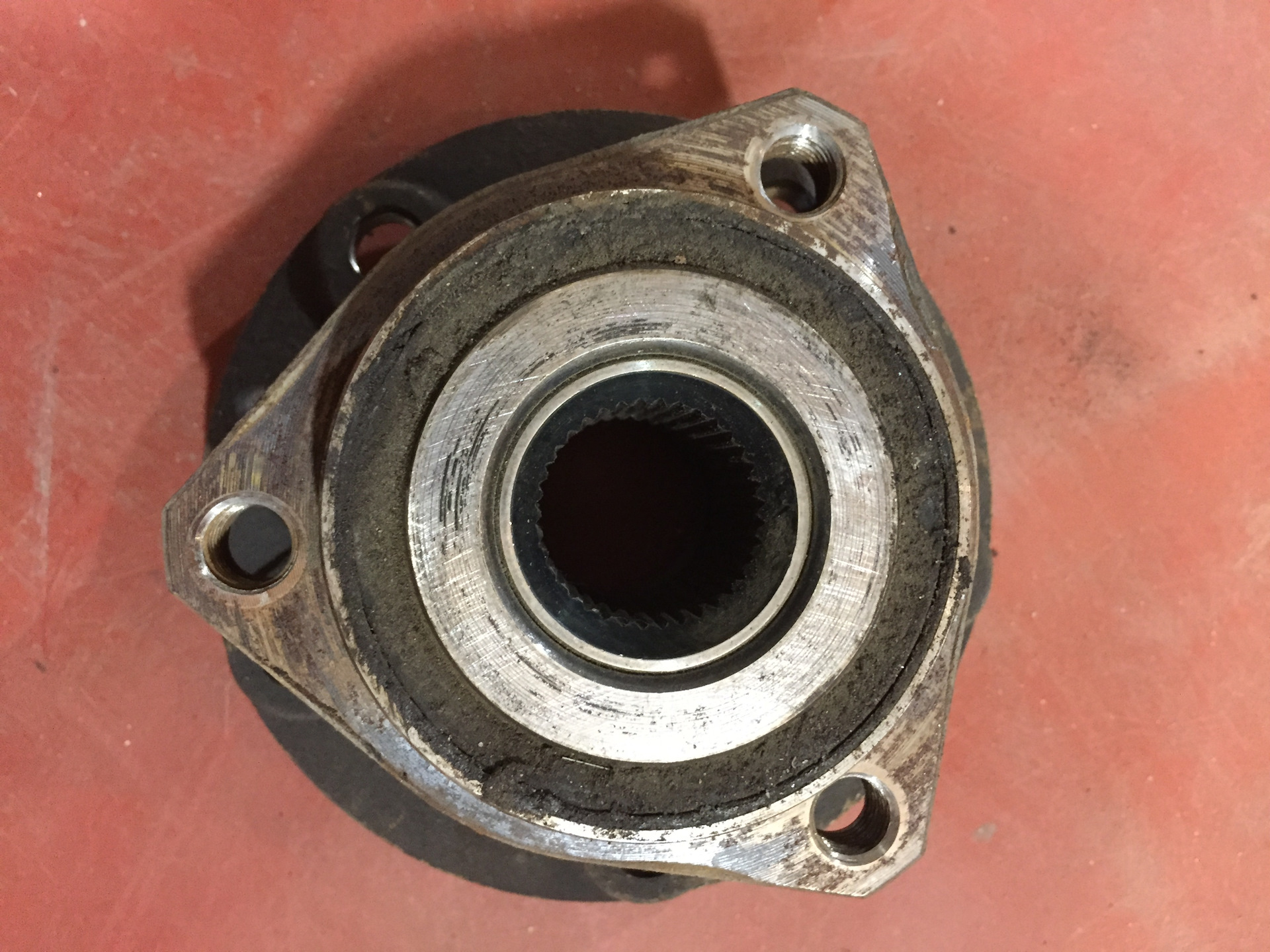

Хочу с вами поделиться еще с одной проблемой, случившейся уже к сожалению не в гарантийный период. Ехать к ОД за 350км и диагностировать такую проблему, конечно смысла нет. Вообщем предыстория такая.Уехал я по делам в соседний регион за 500км и на обратном пути при выезде из города начался низкочастотный гул спереди-справа. WTF?Подумал я, вроде в ямы серьезные не попадал, просто на ровном месте появился гул усиливающийся при наборе скорости и затухающий при торможении. По опыту эксплуатации других машин, такой гул указывает на подшипник передней ступицы, но не на пробеге же 40.000 км, обычно они выхаживают как минимум 100-120 т.км. Не форсируя события, докатился я обратно до дома 500 км., заехал на след.день в гараж вывесил проблемное колесо, в надежде почувствовать характерный люфт подшипника, но его нет… Посоветовался с людьми, говорят не всегда при воющем подшипнике, есть люфт. Пришлось поверить на слово, и заняться поиском запчасти))

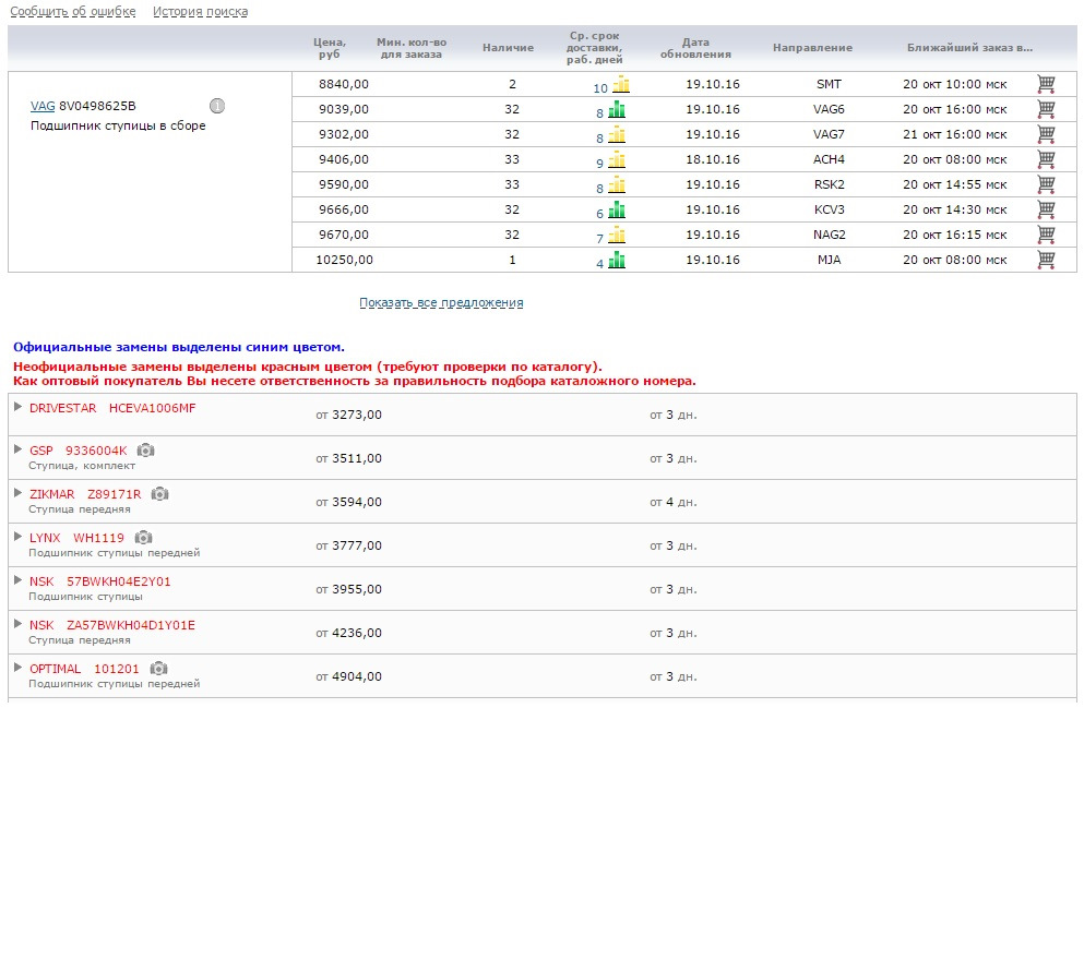

Так как подшипник на нашей машине идет только в сборе со ступицей, цена детали соответствующая, оригинал — 9000р. Смотрим что-то из качественных аналогов по подшипникам типа: SKF, SNR, INA и тп. Останавливаемся на SNR 15461 — 5000р. (Octavia A7, 1.4TSI)

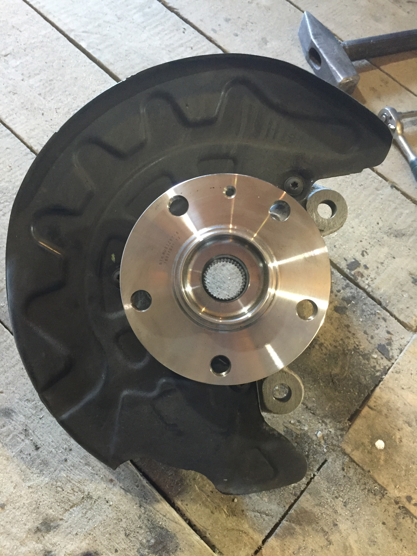

Если вам приходилось на других авто самостоятельно менять ступичные подшипинки, то и здесь проблем не возникнет)) Весь процесс не фоткал, т.к был один и руки грязные сами понимаете не до фоток)) Из особенностей, ступица в сборе с подшипником крепится к поворотному кулаку, тремя болтами, ПРЕССОВАТЬ НЕ НУЖНО. Вкратце опишу что нужно откручивать для замены:
1) Ступичную гайку(НУЖНА ГОЛОВКА НА 25, обычно нет в наборах, update говорят подходит на 24, 12ти гранная)
2) Рулевой наконечник
3) Шаровую(три гайки)
4) Стойку стабилизатора
5) Болт стойки
6) Тормозной диск с защитой
7) Суппорт
В заключении скажу, что на таком пробеге "словить" поющий ступичный конечно не приятно. Видимо брак(( Но при желании такого рода ремонт можно провести вполне бюджетно!))

не очень бюджетно) если бы он менялся отдельно, то и стоил не больше 1000р
Это да, оплата стоимости железки(ступицы) которая можно сказать вечная. Это как менять шаровые вместе с рычагом)) Но нам другого варианта инженеры ВАГ не предложили, увы((
Да ладно, не только ваг. Щас все тачки такие. Друган на крузе года 2 назад менял, тоже в сборе 7т.р. На счет рычагов тоже наверно в скором времени так сделают))
