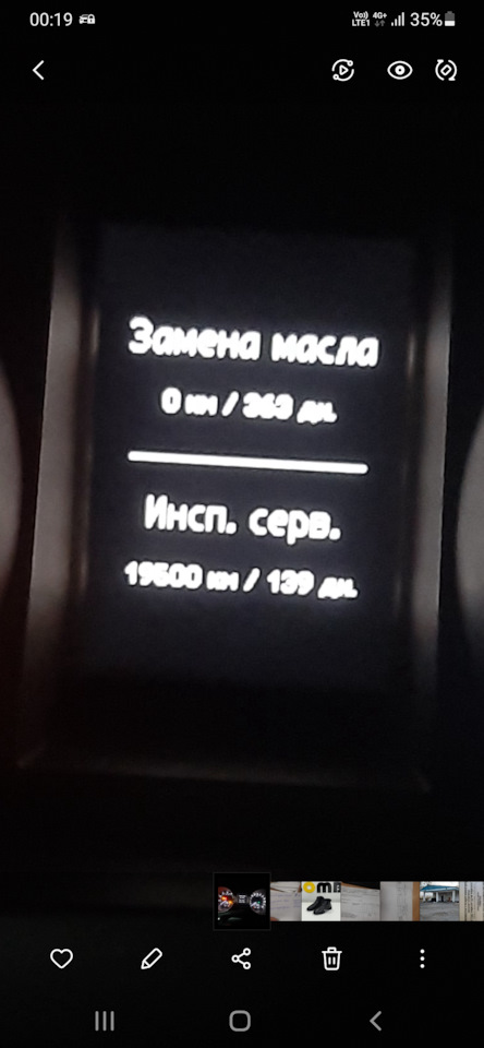

Нашел выход, спешу поделится… как сбрасывать замену масла все знают и везде написано, но инсп.сервис не сбрасывается так и вот целый месяц она меня парила
Хотя замену масла скинул без проблем (зажать на приборке "0.0" и включить зажигание и на максидоте обнулить)
Надо сделать все тоже самое тока при включенной аварийке. Можно было же в одном меню сделать это все, зачем так то было делать.

У меня тоже с аварийной сбрасывается только километраж, а надпись (требуется сервис по замене масла)сбрасывается без аварийки

Здравствуйте подскажите заменил масло скинул теперь замена масла показывает просто 0 и 363 дня

Самое интересное что на йети 2011 года можно было спокойно сбросить ТО из меню максидота, а вот на йети 2013 года уже такого пункта нет в меню и приходиться делать как у вас написано. Спасибо за информацию

Большое спасибо на etti получилось Правда у меня наоборот с аварийкой сбросил инспекционный сервис а надпись /требуется сервис по замене масла /осталась, но без аварийки сбросил и эту надпись, первый раз сталкиваюсь с тем что на ТО и на замену масла два разных счетчика

я сбрасывал так Инспекционный сервис вкл. аварийку, нажать и удерживать клавишу 0.0, включить зажигание, появляется вопрос об обнулении инсп.серв., жмем да и все.
Ну да, я это и написал! Я о том что везде пишут как скинуть замену масла (ну без аварийки), а про инсп сервис не слова
