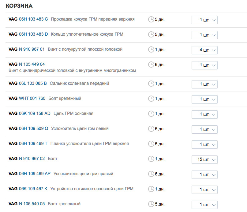

Собрал минимальный комплект для замены ГРМПроверьте список кто знает… может что еще нужно обязательно менять?
Ниже мой список. Менял буквально 2 дня назад. Мастер сказал, забыл купить какой-то ролик натяжитель ГРМ, хотя у меня и так 4 ролика?
* Ремень зубчатый ГРМ (VAG 058 109 119 C) (DAYCO 94843) — 813* Ролик ремня ГРМ (VAG 058 109 243 E) (SNR GT357.20) — 2380* Демпфер устройство натяжения ремня ГРМ (VAG 058 109 479 B) (SNR GT357.45) — 2330* Ремень поликлиновый генератора (VAG 06B 903 137 E) (DAYCO 5PK1300) — 427* Ролик обводной ремня зубчатого (VAG 03L 109 244 D) (SNR GE357.14) — 843* Ремень клиновый гидроусилителя (VAG 058 145 271) (DAYCO 11A0528C) — 184* Ремень поликлиновый приводной кондиционера (VAG 06B 260 849 B) (Contitech 4PK855) — 307* Ролик натяжителя компрессора кондиционера (VAG 058 260 511) ( SNR GA354.10) — 1330* Насос водяной (DOLZ A-183) — 1370* Болты шкива/демпфера поликлинового ремня (VAG N 103 036 07) 4 шт. — 84* Сальник коленвала передний (VAG 068 103 085 E) (CORTECO 12012709B) 1 шт. — 127* Сальник распредвала передний (VAG 038 103 085 C) (CORTECO 20026413B) 2 шт. — 790
Спасибо конечно.но у тебя совсем другое. тут цепь
прокладку между рулем и сидухой!)
Ахаха, самокритика это хорошо)))))
нужно: цепь, натяжитель, прокладка 483с.d., болтики маленькие 15шт, герметик, болт колена большой, крышка(я не менял и у меня немного масло сочится), масло и фильтр.Больше ничего не менял.
а планки пластиковые?
да пластиковые.Если они не повреждены, то их необязательно менять.
