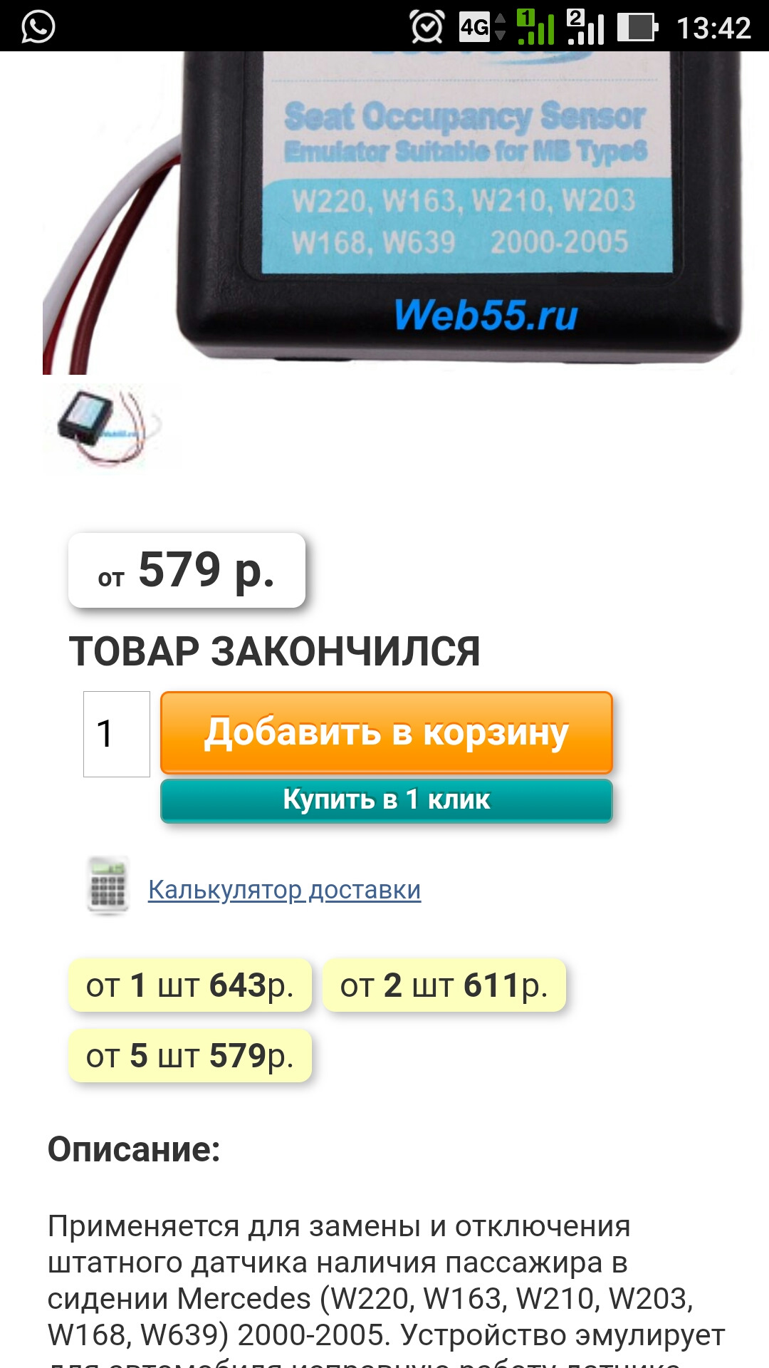

Долго не думая был заказан на Али, Эмулятор srs (обманка) за 600 рублей.

Добрый день!
Такие по 600руб. у нас в свободной продаже, ждать не надо месяц.

Можно фото и как приобрести?
Отправлю транспортной, деньги на карту
Почтой?
Могу почтой, но деньги на карту, второй раз в очереди стоять не хочеться.
Knyaginino-kng
Почтой?
Уже не помогу, у них законьчились, свой найти не могу где то в гараже валяеться.
