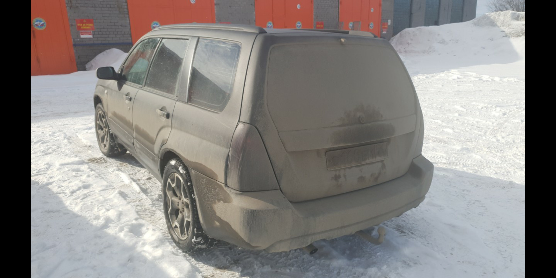

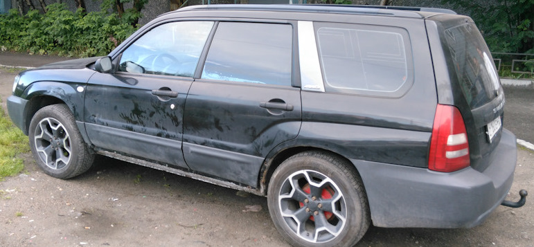

В связи с ржавыми порогами и состоянием кузова на "3+" было принято решение покрасить автомобиль в Раптор (Raptor).
В Мурманске, кто красит в раптор, нашлось несколько контор. Не так уж и просто было выбрать.
Одни запросили около 80, вторые пообещали 60 тысяч рублей. (В итоге все оказалось наоборот!)
В ходе беседы по контакту стало выясняться, что 60 — это не 60 — а около 100 тр, потому что, якобы подготовка не входит в стоимость покраски и тп и тд, но этого признания добивался я очень долго. Понял, что и на 100ке они тоже не остановятся, пошел к тем, кто заявил сразу дороже.
В итоге остановился на ребятах с 51магазин.РФ (ИнтернетМагазиныМурманска.РФ/goods/33735).
Как мне назвали по телефону, так и оказалось — цена покраски под ключ составила 87 тыс. рублей (в связи с многочисленными жучками и ржавыми порогами (их они мне кстати подварили бонусом).
Сам процесс покраски мне каждодневно присылали на телефон, в выходные сам поприсутствовал — посмотрел — выбрал зернистость краски.
Зеркала покрасили мелкой шагренью, машина получилась как наждачка.
Процесс занял 2 недели — с разбором, подготовкой, покраской (хорошо жена в отпуске была, ездил на ее авто).
Заодно сделал химчистку салона (вытащили и помыли керхером, потом просушили) + 4 т.р.
Бонусом мне покрасили бороду (центральную вместе с магнитолой сам разобрал, мне просто облили краской)
Скоро попробую — царапается или нет. Месяц Раптор должен застыть и "встать".
Что было что стало — на фото в шапке и здесь. В принципе получилось неброско.
Как пояснили напоследок в сервисе, с учетом хорошей подготовки и покраски раптором, кузов ржаветь теперь якобы вообще не будет.

Продал ее уже давно. А это свежая фотка где-то март 2019. Уже новый владелец

Зачет! И ценник, на самом деле, гуманный. Такой вопрос, на пластиковые детали нормально всё легло? Мне кто то втирал что раптор наносится только на железо, а на пластик хреновенько.
На пластик легло отлично. Просто надо его готовить : при мне его терли достаточно грубой наждачкой. Грунт не наносили
На итого: недавно передним бампером таранил бетонный блок. Скорость, правда, была километра 2-3 в час . Ни царапин, ни сколов.

Можно конечно самому или у кулибиных без гарантии . Но в Мурманске раптором покрасить дешевле не найти. Тем более перед покраской я драйва начитался, при покраске раптором много разных нюансов, которые только на практике шлифуются, а те, у кого я красил, раптором не первый год уже занимаются и у них это на потоке.
Мыть теперь наверное станет сложнее
Мыть кстати проще- на фотках (заглавной) — сезон дождей, машина вся в грязи была — просто сбили керхером она чистая! (там где островки грязи — просто видимо керхером не попадали туда)
